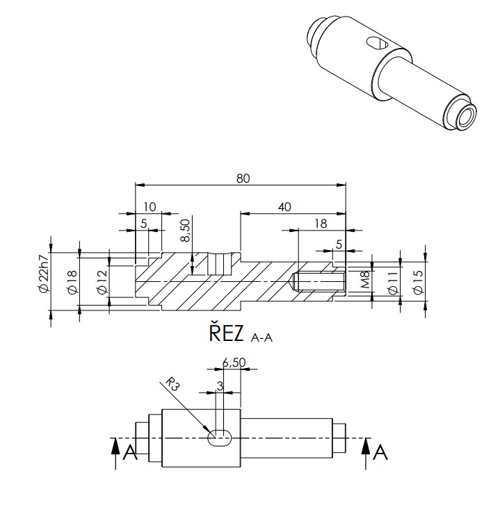

čepyD22 L80 - CNC soustruh
Příspěvky: 8843
7. 2. 2024, 11:22
potřeboval bych vyrobit čepy viz příloha - automatovka nerez
termín rozumný :D
prosím o CN na 50 a 150ks
diskuze o tom co ve výkrese chybí řešit nemusíme.. to případně proberu se zhotovitelem, který má zájem to dělat
Děkuji

děkuji všem za nabídky,
pro zajímavost vyhrála komerční nabídka CNC soustružny za 120kč/kus včetně materiálu při 50ti kusech, špičková kvalita špičkový termín,
jinými slovy nevím kam se fórum posunulo, ale nabídky zde jsou zoufalé, předražené, kvalita většinou taky, minule jsem dostal hřídelku s průměrem 20h7 s průměrem 19,91 a soustružník mi řekl, že tam mám dát Locite :D
co se tady stalo?
rozumím tomu, že někdo nemůže s SV18kou konkurovat automatu s tyčovým podavačem s poháněčkama, ale opravdu mě nezajímá nabídka za 500kč kus při 150ti kusech...

Příspěvky: 8843
22. 2. 2024, 5:53
mimochodem můj odhad,
soustružení cnc s podavačem tyče za jak dlouho to vyrobí komplet - kolem minuty s upíchnutím a "odhozením lopatkou na hromadu" ??
tedy 50kusů hodina práce? x 2000 hodinu
programování a nastavení 3hodiny? x 1000kč/hodinu
cena materiálu? 40kč/kus? tedy 50kusů 2000?
tedy 7000/50 140kč/kus takže těch 120 je asi reálnejch ne?

Příspěvky: 3565
24. 2. 2024, 2:12
RaS píše: 24. 2. 2024, 1:04 ...
OK a můžeš tedy napsat ty časovou představu o výrobě tohoto dílu? případně někdo jiný
Tyhle odhady jsou cesta do chudoby ! Zkus to počítat.
Materiál :
50 ks je prd serie takže kvůli tomu nebudu vystrojovat 3m podavač. Budu tedy dělat z polotovaru 1 m, kde mi stačí jeden průvlak vzadu ve vřetenu.
Kus má 80 mm délky - budu tedy počítat 83 mm s upichovákem. To je 12 ks z metru ale počítat musím 11 ks // - vajgl // Potřebuji tedy 4,54 m, což mi nikdo neprodá - tedy 6 m // dvě tyče //.
Musím koupit průměr 24 mm, který stojí 491 CZK /m = 2946 CZK + doprava // asi 400 //.
Materiál mne tedy bude stát 3346 /50 = 67 / ks.
Seřízení :
Programování a seřízení nemůžeš počítat 1000/hod. Máš zablokovanou mašinu která nevydělává a poskakuje ti okolo toho seřizovač. I kdyby měl průměrnou hrubou mzdu 42658
tak s odvody jsi někde na 60000 CZK / 160 hod = 375 CZK hod. Režie mašiny s poháněnými nástroji a podavačem bude min !!! 800 / hod. Tedy 1175 / hod. Za dvě hodiny to musí mít. Tedy 2350 seřízení.
Režie dílny se nedá takhle cucat z prstu. Ale topíš tam, svítíš, uklízíš, likviduješ odpady, platíš certifikáty ISO ... Dále někdo musí přijmou zakázku a vystavit fakturu.
Doba práce // výroba // :
Tahle součástka je hodně typická pro to co dělám a tak si troufnu odhadnout dobu strojní práce na 5,6 min. Počítám 1840 CZK / hod. Je ale potřeba aby se kus nechal "viset" po upíchnutí a obsluha ho vyndala a taky zakládala ty 1m tyče. Máš tam h7 ... Počítej tedy tak 7 min ks = 350min = 10733. Předpokládám že obsluha stihne zároveň kusy očistit, zkontrolovat a zabalit.
Tedy mi vychází 328 CZK / kus.
Ano dá se to udělat levněji. Pokud ti zrovna stojí mašina a vedle běží jiná v automatickém cyklu a seřizovač to udělá "bokem"... Ale pokud bys měl dělat jenom takovéto zakázky tak tě musí uživit, zaplatit i obnovu strojů a vykrýt nějaké prostoje.
