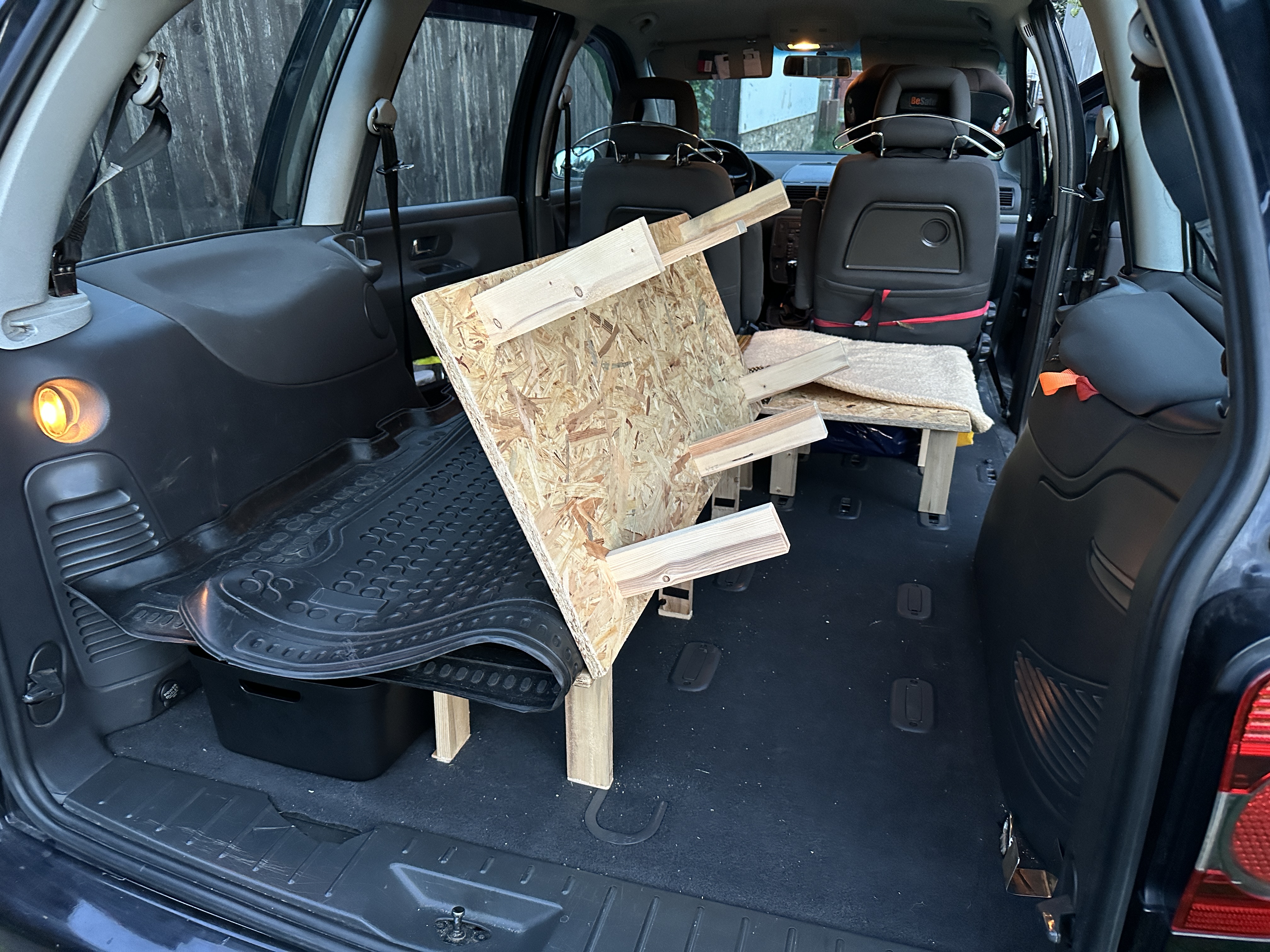

Pridam jednoduchu vec čo som urobil do auta aby sme si rozšírili obzor zážitkov s deťmi.
Jednoduchá “vestavba” do sharana na vylety a prespavanie v aute. Material osb 18mm, drevo, zadný suplík vysuv 700mm a bocny 500. Je to urobene ako jednospanie s rozšírením na dvojspanie. Matrac sa osvedcil z Dekathlonu 120x190x17 , na jednospanie bude 70-ka.
Zatemnenia okien z najlacnejšej karimatky, sprcha zo zahradneho postrekovača.
Paddleboard a pes súčasťou povinnej vybavy.
Rozkladatelné jednolôžko pre vylety s bicyklom, alebo tam vojdu nazad dve sedadlá za seba

A skoro som zabudol na jednu vychytavku. Napad som zachytil niekde na internete, len ho prispôsobil na moje auto. Je to adaptér na ponechanie vetracej medzery na zadných dverách pri zachovaní moznosti uzamknutia dverí. Vyborná vec na ventilaciu vzduchu. Jedine čo by som upravil- moznosť nastavenia vzdialenosti pre pootvorenie. 7cm je fajn na leto, ked je chladnejsie, stacilo by menej.
Funguje to aj vdaka pootvorenym bocným oknam na ktorych mám deflektory proti dažďu.
Odoberatelný adaptét 7cm

shaolin píše: 7. 8. 2024, 12:41 A skoro som zabudol na jednu vychytavku. Napad som zachytil niekde na internete, len ho prispôsobil na moje auto. Je to adaptér na ponechanie vetracej medzery na zadných dverách pri zachovaní moznosti uzamknutia dverí. Vyborná vec na ventilaciu vzduchu. Jedine čo by som upravil- moznosť nastavenia vzdialenosti pre pootvorenie. 7cm je fajn na leto, ked je chladnejsie, stacilo by menej.
Je to super, aj ten otvárač na dvere. Aj tá vyzdvihnutá posteľ. Ja takto mám urobeného Transita.
Ja mám urobený ešte 3x2 metrový prístrešok ktorý je pripevnený o záhradku. Plus sa mi neosvedčil tento spôsob pootvorenie auta. Dôvodovom sú komáre. Pekne ti nalietajú do auta a máš po spánku. Teraz to riešime úplne jednoducho. Hneď ako zakempujeme, nelepím na predné dverné okná sietku proti komárom. stiahnem obe okná a mám v noci pokoj.
nalepené to mám z vonku na rám dverí obyčajnou páskou ktorú používajú pri striekaní aut. okná viem sťahovať podla potreby a aj dvere otvárať.

Tá sieťka znie zaujímavo. Určite ju zaradím do plánu. Videl som takú čo sa navlieka cez dvere. To by bolo este rýchlejšie na nasadenie.
Tá sa však dá použiť iba na bezpečných miestach v kempe. Už týždeň sme na cestách a parkujeme rôzne podľa možností, hlavne pri vode.
S komármi sme nemali problém zato s ovadmi to jeden večer bolo šialene…
