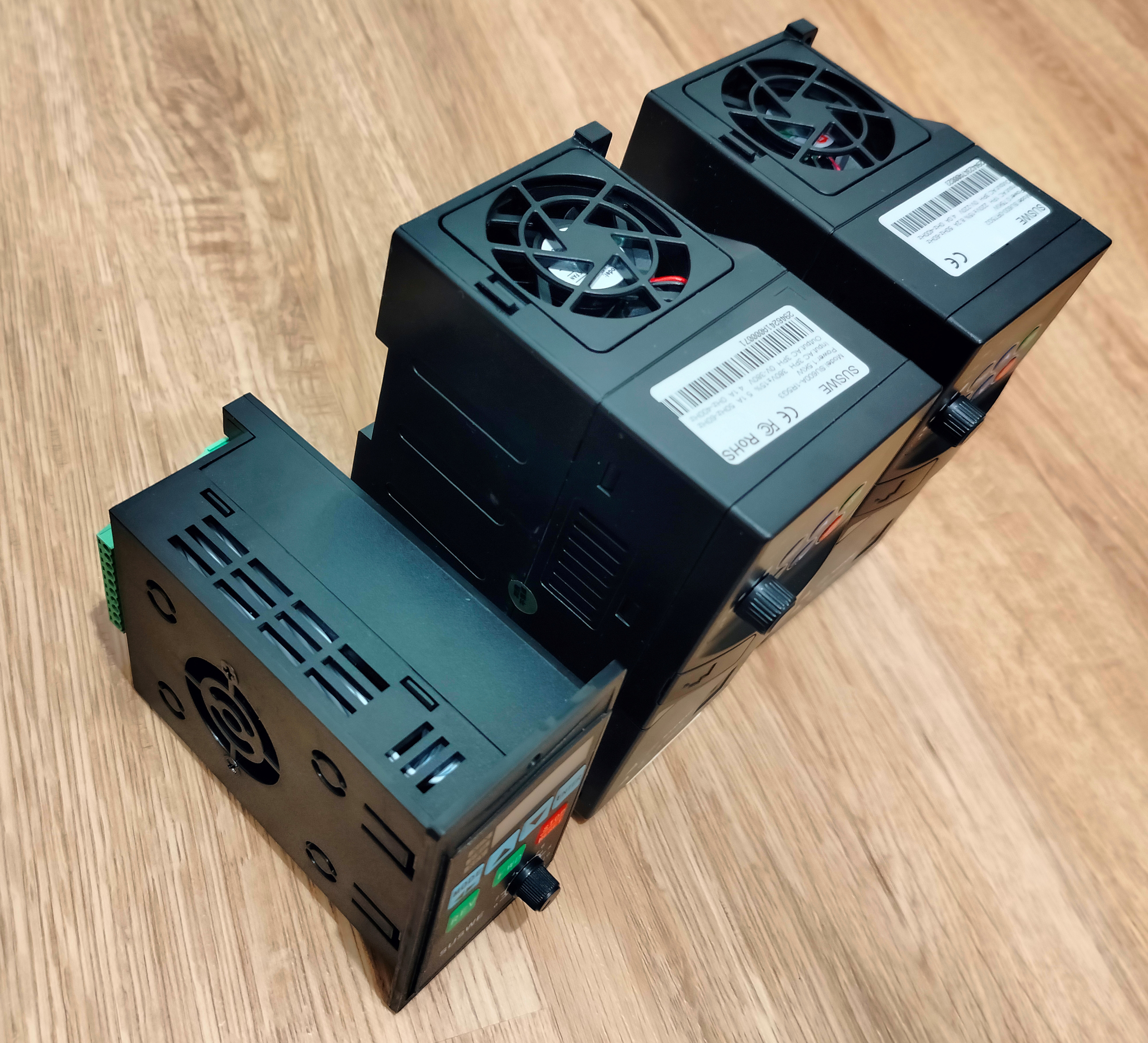

Hromadná objednávka Frekvenčních měničů 400W až 5,5kW
Nabízím nové měniče:
400W, Napájení 1fázové 230V (ten malý na fotce) - 1500 - 3 ks
750W, Napájení 1fázové 230V - 2000 - 5 ks
1,5 kW, Napájení 3fázové 400V - 2100 - 6 ks
2,2 kW, Napájení 3fázové 400V - 2400 - 5 ks
Na všech jde nastavit proud motoru a výkon.
