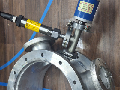

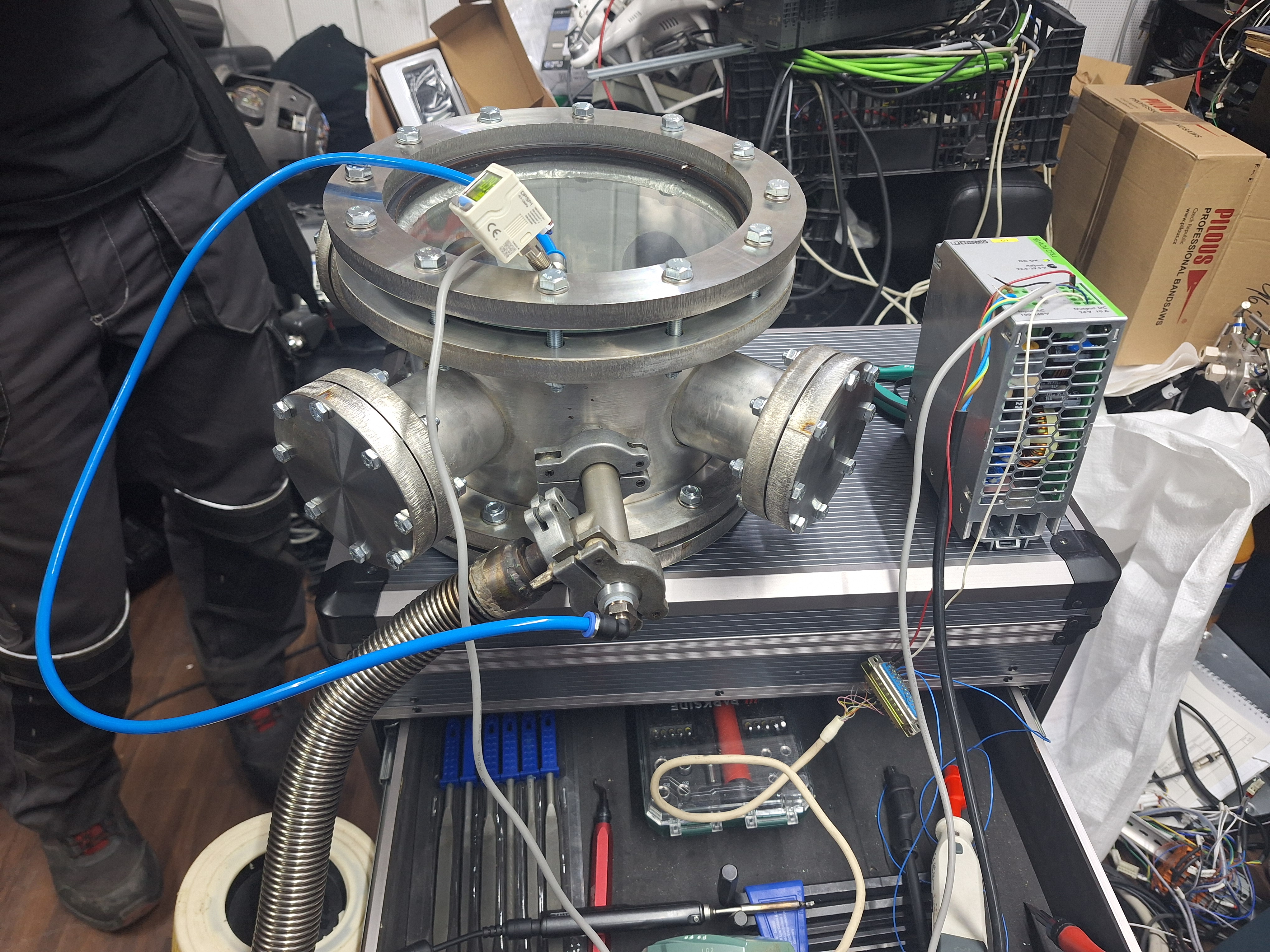

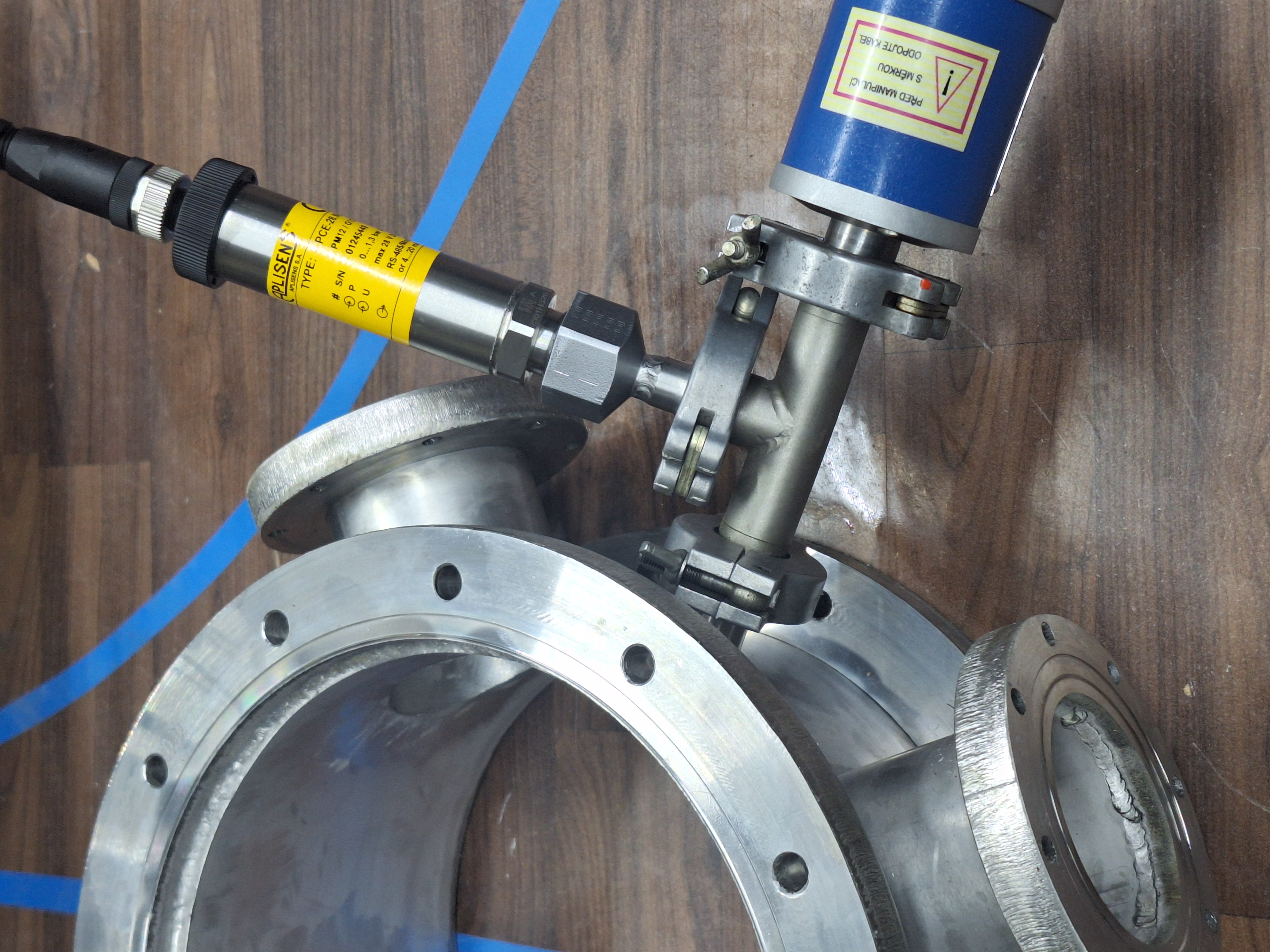

Hruby test tesnosti.
Paklize projde bude test s ionizackou a heliem.

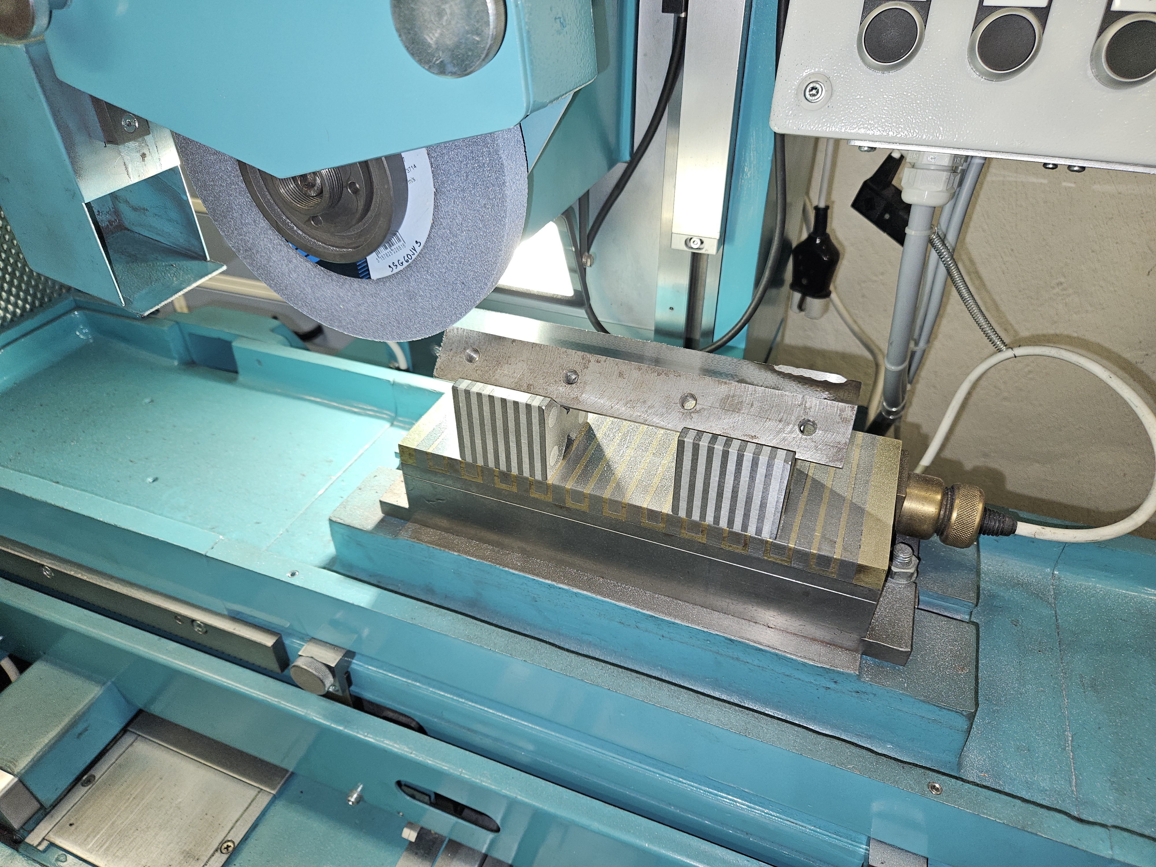

já dneska opravuji nože z ohýbačky, někdo na ní ohýbal kulatinu :? Vyvařil jsem návarovou eldou se střední tvrdostí, mám i na řezné hrany, ale ta se už blbě obrábí :(
Srovnal nahrubo na pásovce a na čisto na magnetce, no a přišel na to že nový motor odsávání je na prd, přehřívá se a vypne ho vnitřní tepelka ve vinutí. Což je skvělé uprostřed plochy :oops:

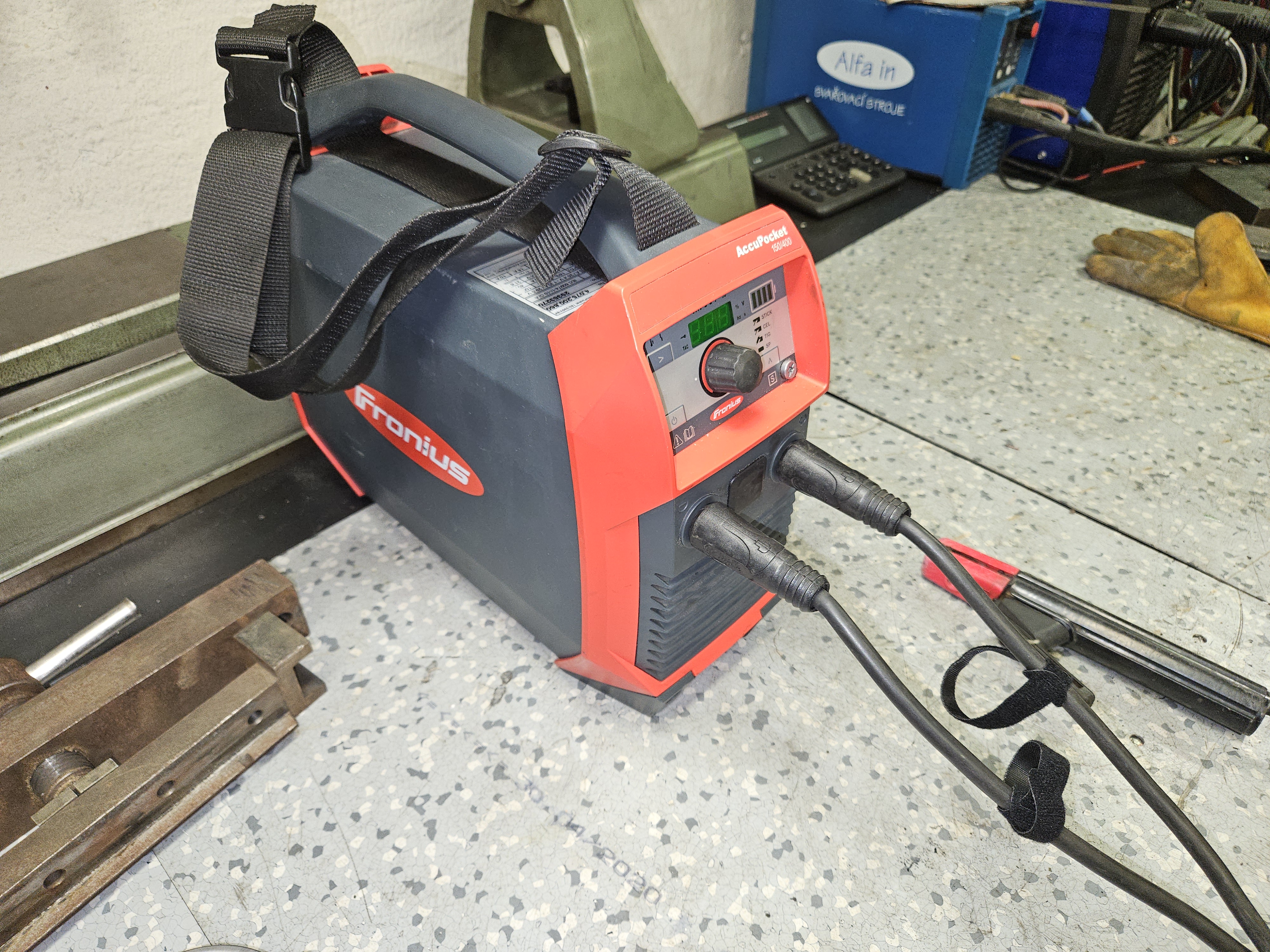

Ale návar jsem udělal v rámci testu novou hračkou, akumulátorovým Froniusem, no vaří to excelentně, no a není potřeba přívodní kabel :shock:

Odvaha ti s tým upnutim nechýba :lol:
Sprav si chladenie emulziou.
