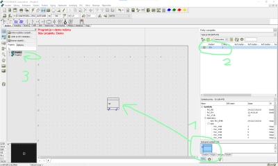

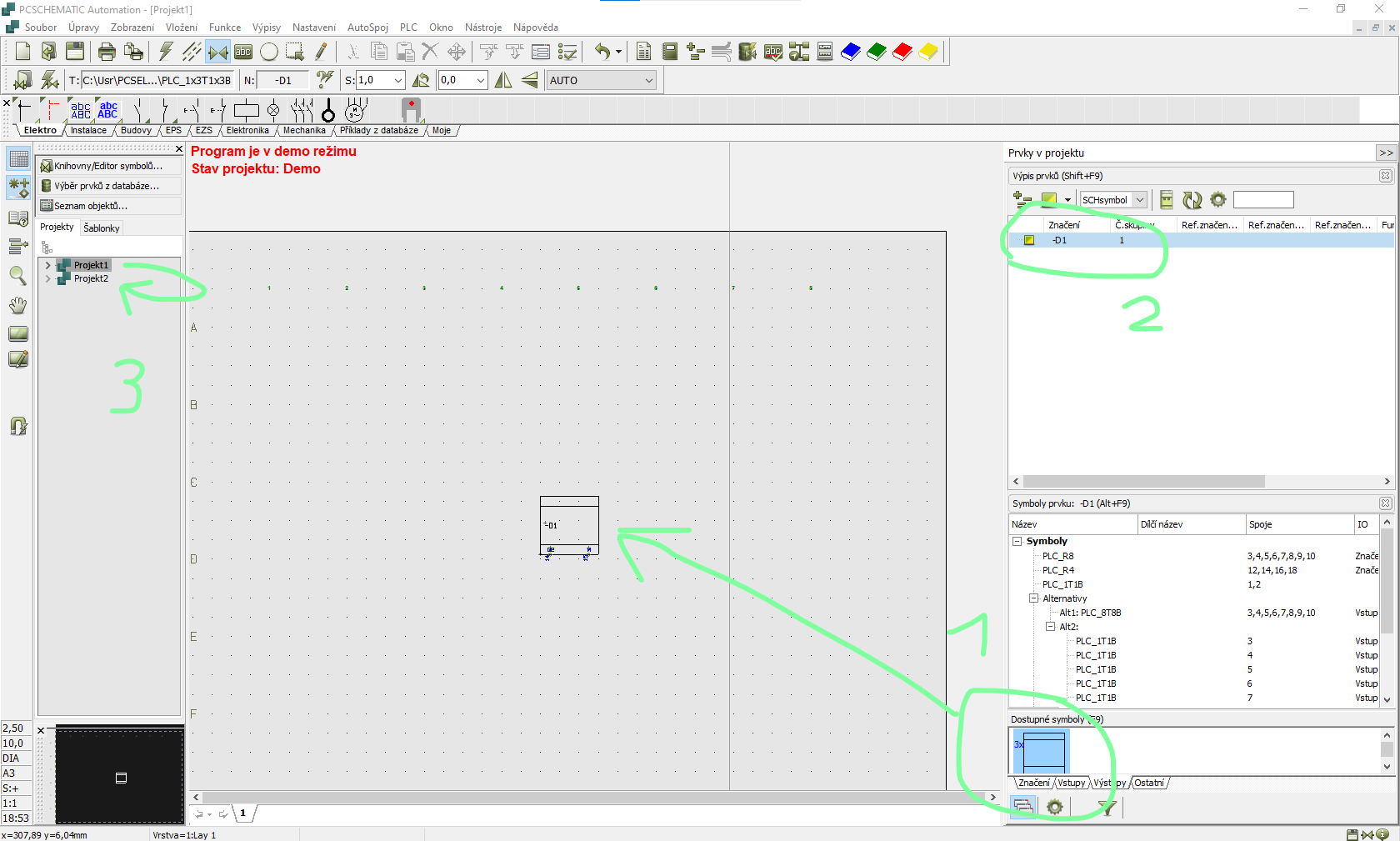

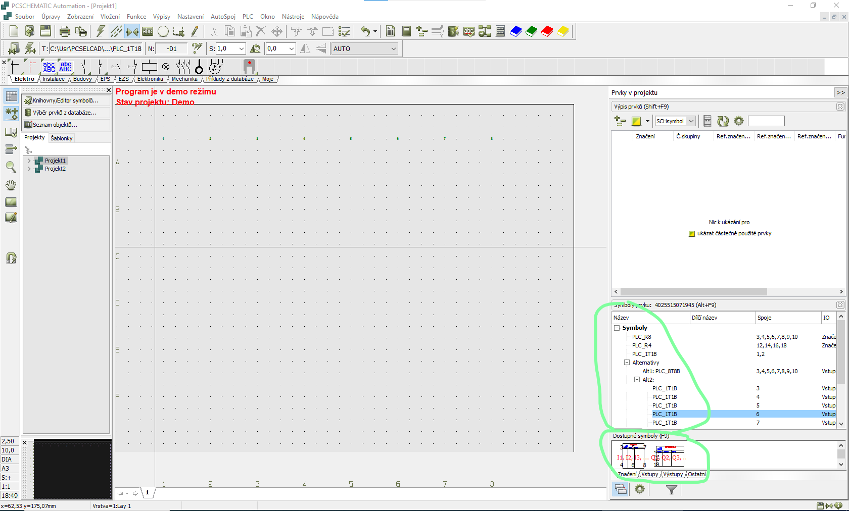

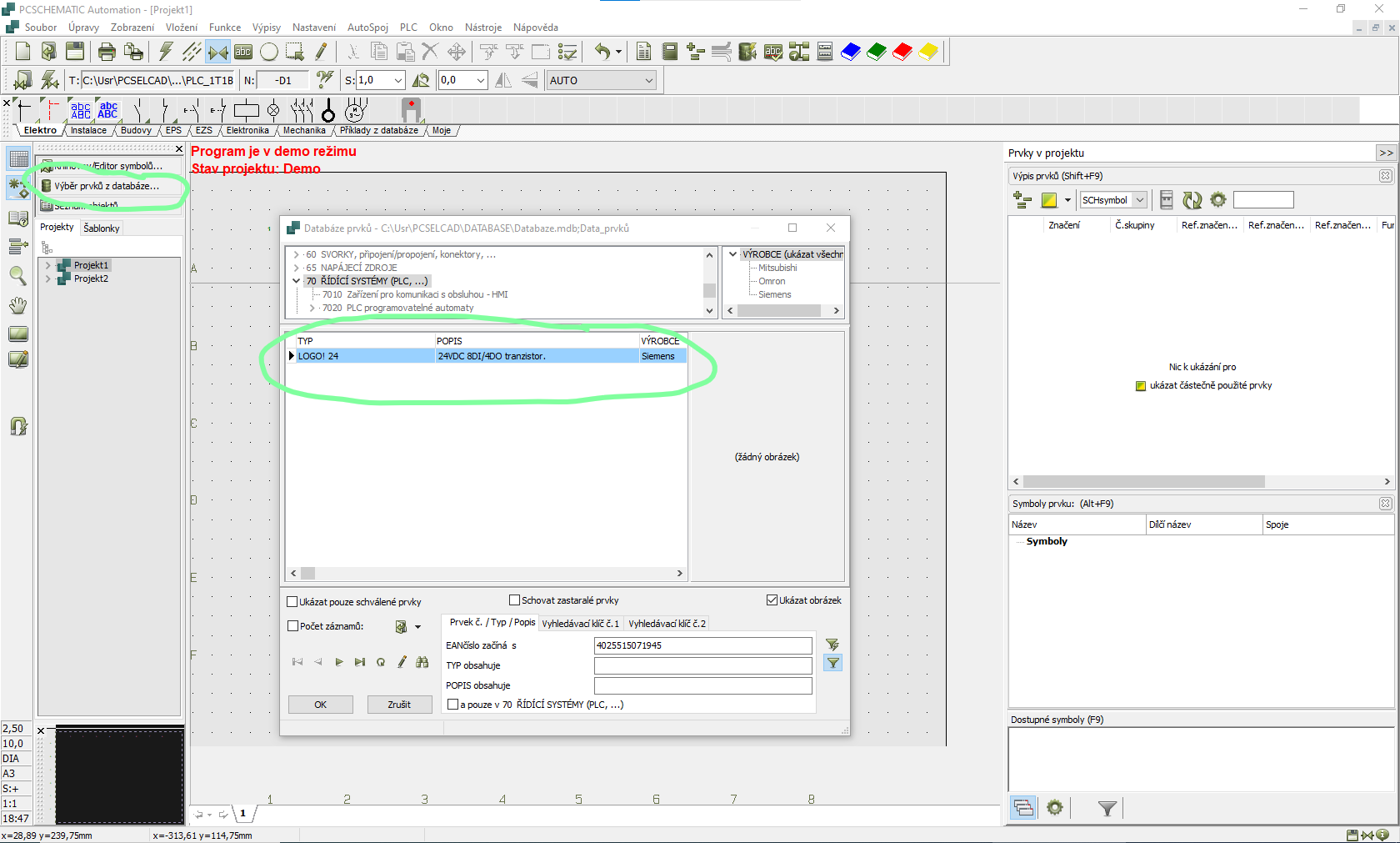

Pokusím se ten problém vysvětlit:
Vložím prvek z Databáze:
Když tam vložím prvek (NÉ symbol), tak ten prvek má několik symbolů.
Když vložím nějaký symbol z prvku do listu, tak se mi v projektu objeví nový prvek.
Otázka zní, jak pak takovýto prvek přenesu z Projektu1 do Projektu2?

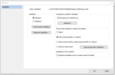

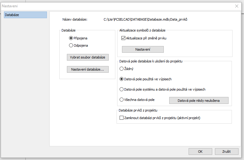

Co je matoucí, tak ono se to nějak ukládá pouze do jednoho souboru:
Nechápu, jak můžeme pracovat dva lidi najednou. Pokud by jeden Prvek byl jeden soubor a symboly k němu byly další soubory, tak by to bylo jednoduché. Ovšem ono všechny ty prvky jsou nacpané do jednoho *.mdb?
