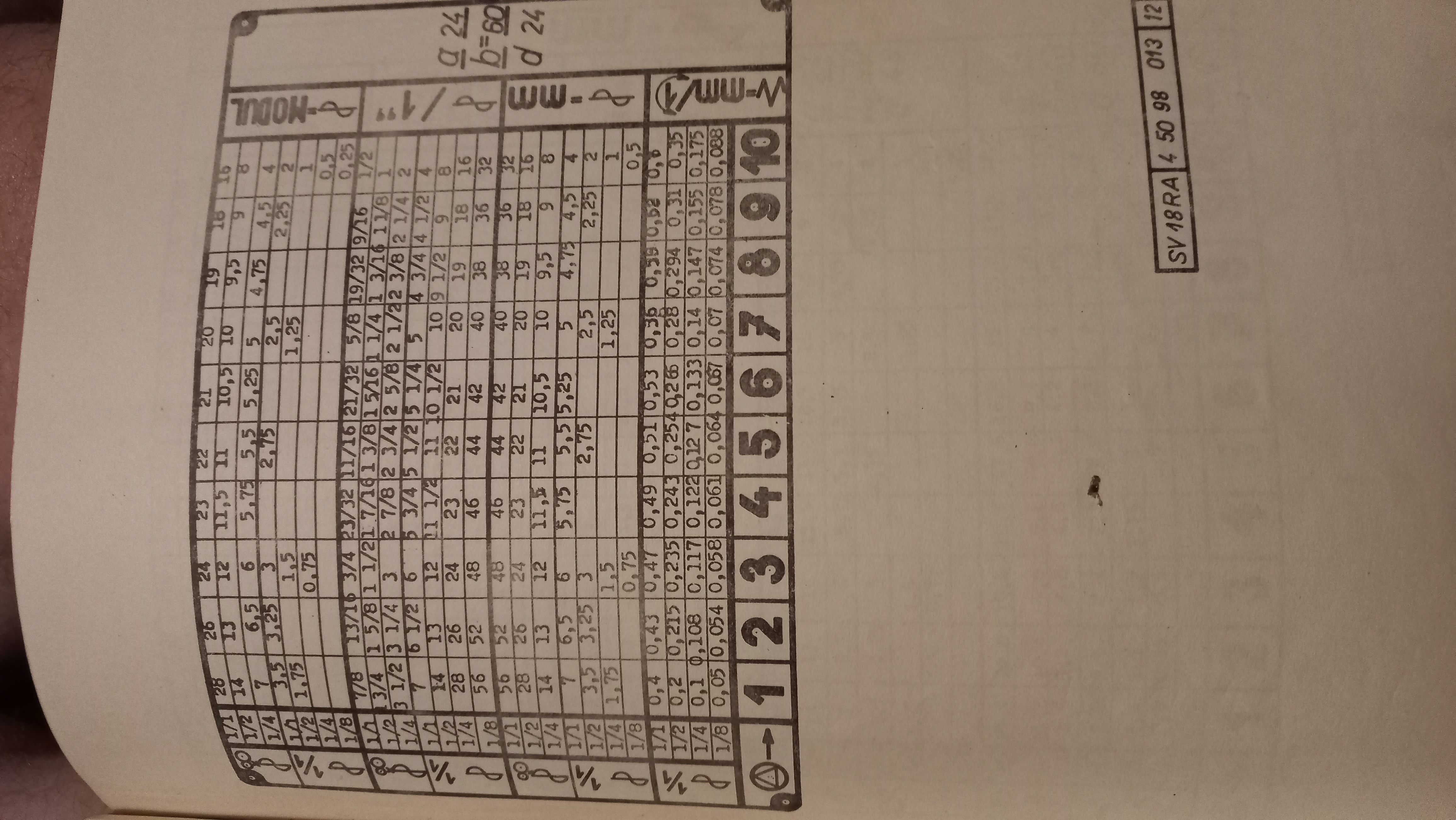

Chlapi potrebujem pomôcť.
Nech sa snažím ako viem tak neviem prísť na to ako narezať trubkový zavit.
Konkrétne sa jedná o 5/4 vonkajší resp. G 1-1/4 .
Ale aj iné G3/4 a pod.
Co tam treba nastaviť aby to išlo. Riadil som sa tabuľkami ale zavit nesedel.
Keď nastavím metrický napr. 14x1,5 tak všetko ide ako má.

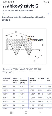

No riadil som sa podľa tejto tabuľky. Zvýraznil som v nej údaj 1-1/4. Je to správne? Pre zavit G1-1/4 ? (5/4).
Keď som do závitu čo som skúšobne narezal vložil vsuvku ktorú som kúpil v obchode tak závity do seba pekne nezapadli. Ten narezané mal o niečo väčšie stupanie.

Tabuľka určuje počet chodov na palec.

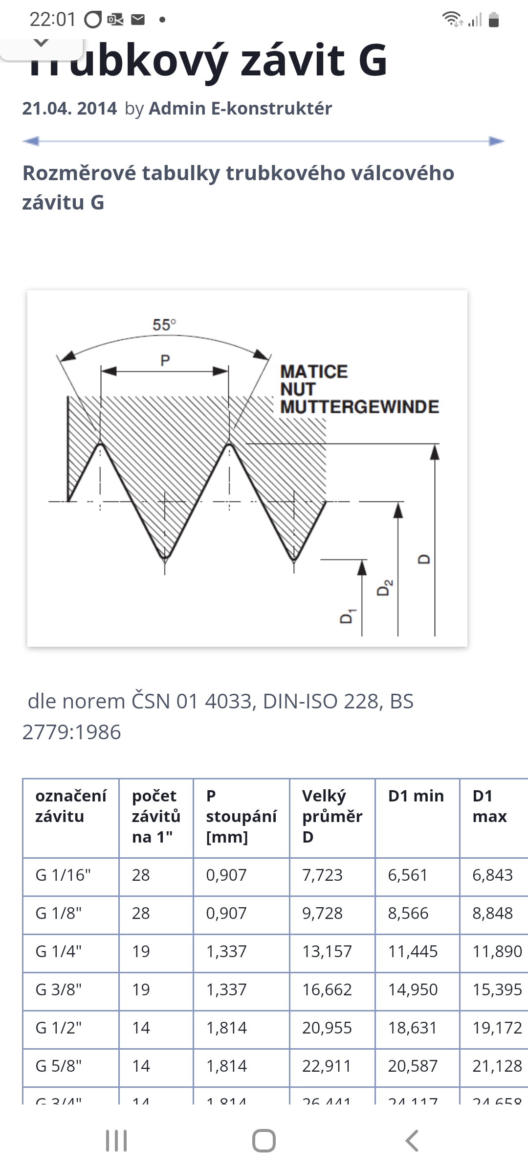

ahoj ,mám to taky jako hobby .
Gčko má od 1" stoupání 11 chodů na palec. a musíš to dělat nožem s vrcholovým úhlem 55° ne metrickým. Tzn, že na osmnáctce nastavíš na nortonce vpravo 1", vlevo 1/2 ,předloha 1/1, hvězdice na 5tce a kola 24/60/24😉

Přesně, máš zavitove měrky? Stoji par korun, pak presne zmeris co ti to dělá. Pocet na palec by mel byt 11, muzes to zmerit aspon šuplerou. A jakym nozem to krouháš, máš spravny vrcholový uhel noze?

:lol: veď to je úplne jednoduché, až teraz som to celé pochopil. Že ma to nenapadlo si to prepočítať.
Jasne nožík mám nachystaný ale bez Vás chlapci by som ho nepoužil. :lol:
Veľká vďaka za pomoc :D .
