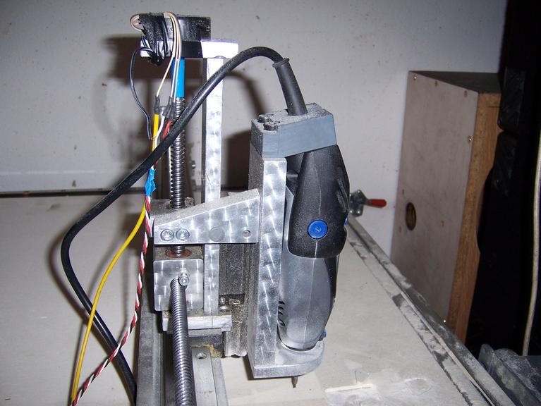

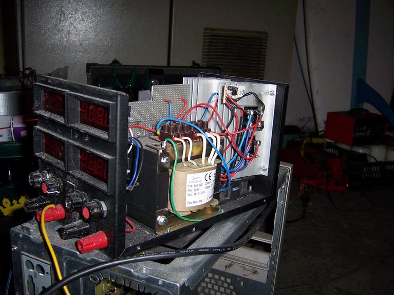

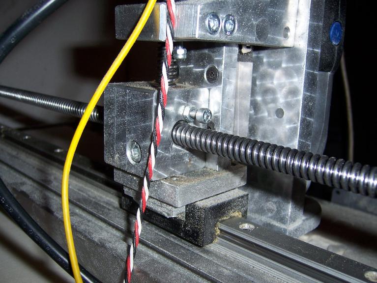

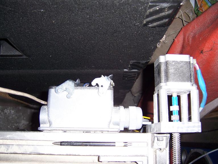

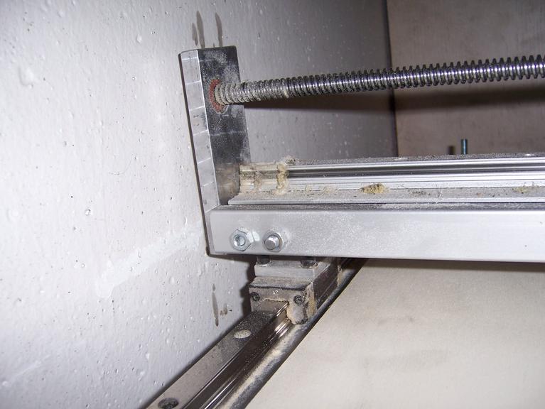

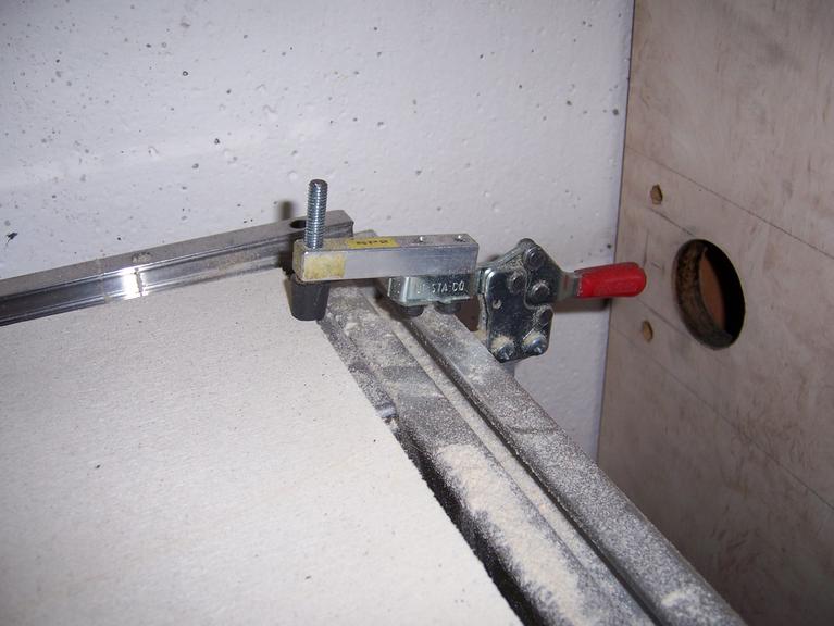

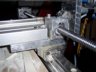

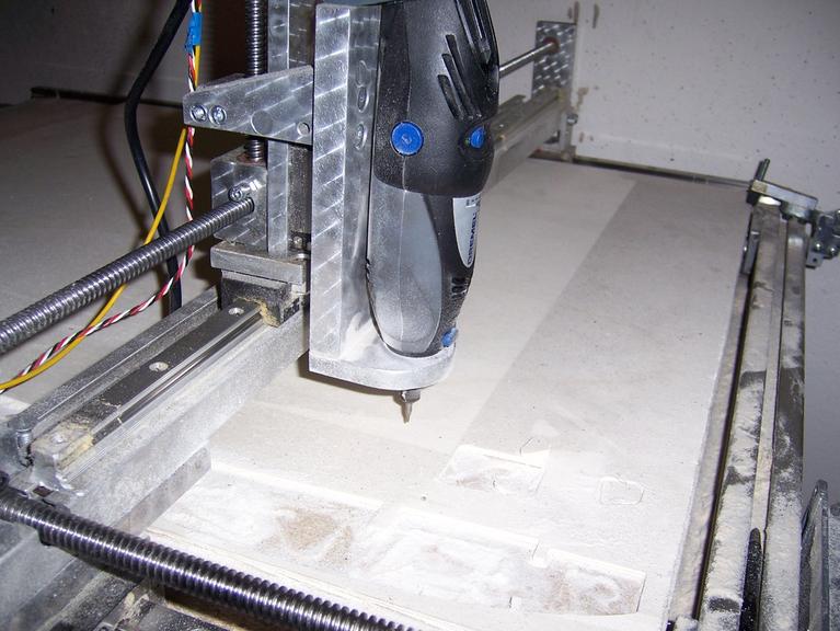

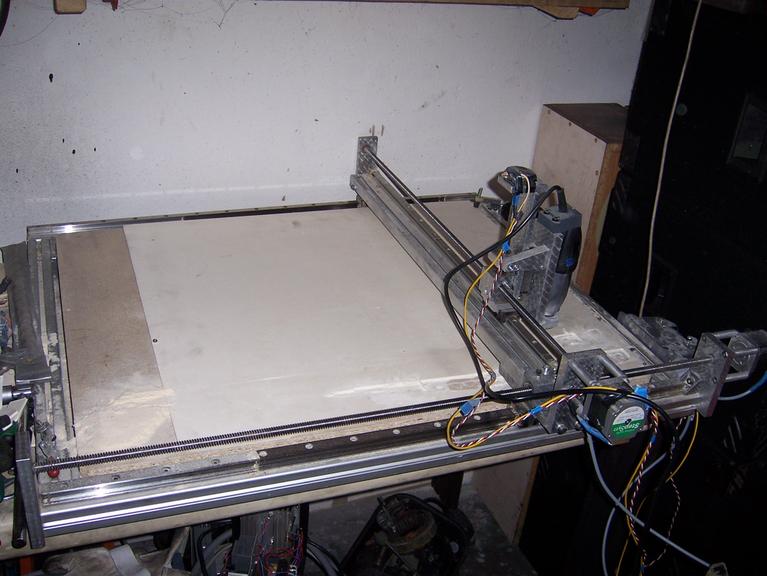

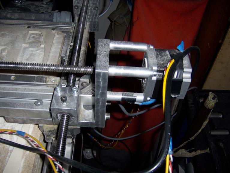

Tak jsem po půl roce konečně zprovoznil moje CNC. Mám to na frézování hlavně překližky a balsy, případně plastu.
Rozjezdy 70x60x10cm
Vřeteno frézka Dremel
Pojezdy na lineárech
Trapézové šrouby
Motory 2Nm

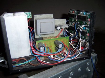

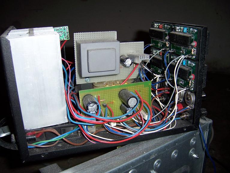

Elektronika L297+L298(moje výroba)

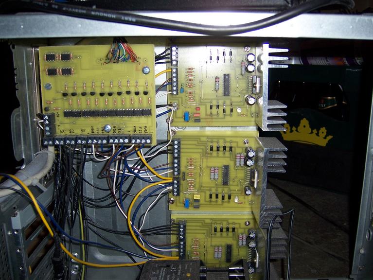

Zatím jsem zkoušel překližku a bere to obstojně, jen časem asi předělám elektroniku na něco výkonějšího, půlkrok je málo a hlavně přejezdy 700mm/min je také málo. Víc mi ta L297 nezvzládne.

Pěkná práce, kdyby jsi použil rotační matici tak to zrychlíš mě dala elektronika s TA8435 a trapézem (stoupání 4mm) přejezdy 1200.

A jakou elektroniku používáš? Já jsem to chtěl skusit postavit celé sám, proto zatím tahle elektronika, teď koukám po lepší, ale také jí chci sám postavit.

Ahoj tvoje elektronika se mi docela líbí, sám mám několik verzí TB6560 ale tam mě deprimuje, ajk strašně moc záleží na kvalitě návrhu i provedení plošňáku, když chce člověk jezdit ryhlejc, neuveřejnil bys prosím svoje návrhy?

Klidně ti dám podklady, ale zrovna teď řeším, že se mi ztrácí kroky při velmi nízkých otáčkách motoru, vždycky se motor cukne a pár kroků je v tahu, po zrychlení jede hladce. Možná ale že to bude v počítači, zítra si musím udělat nějaký generátor a vyzkoušet.

Tak jsem udělal chybu v návrhu DPS, zem je vedená špatně, upravil jsem desku, přidal pár filtračních kondenzátorů a už to maká spolehlivě 1000mm/min.

Ahoj, chtěl bych použít návrh tvého plošného spoje pro výrobu driverů s L297/L298 ,mohl by jsi prosím tě popsat blíže provedený změny oproti těm brd souborům co jsi uploadnul?

Ta rychlost 10m/min je daná řemenovým převodem , předpokládám že máš jiné stoupání(ve tvém případě dráhu ) na otáčku než na trapézu, kde to je 4mm.Také mám frézku s řemeny a tam to jezdí i 15m/min ... ale nedosáhnu takové přesnosti (kde díry jsou spíše oválné) jako na mašině s kul. šrouby kde jezdím pomaleji ale přesněji ....nicméně z velké mašiny krokáče vyhodím a půjdou tam serva ... :-)

u řemenového posuvu používám 3M řemen,řemenice na motoru má 14z
tzn. na 1 otáčku motoru to ujede 42mm,mikrokrokování 1/8 - 1600kroků
na otáčku tj. 1krok 0.02625mm. Díry a oblouky to dělá zcela hladce -
vyzkoušeno na dřevu a cuprextitu
