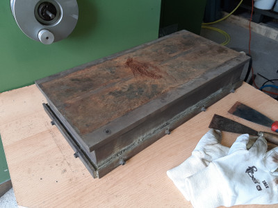

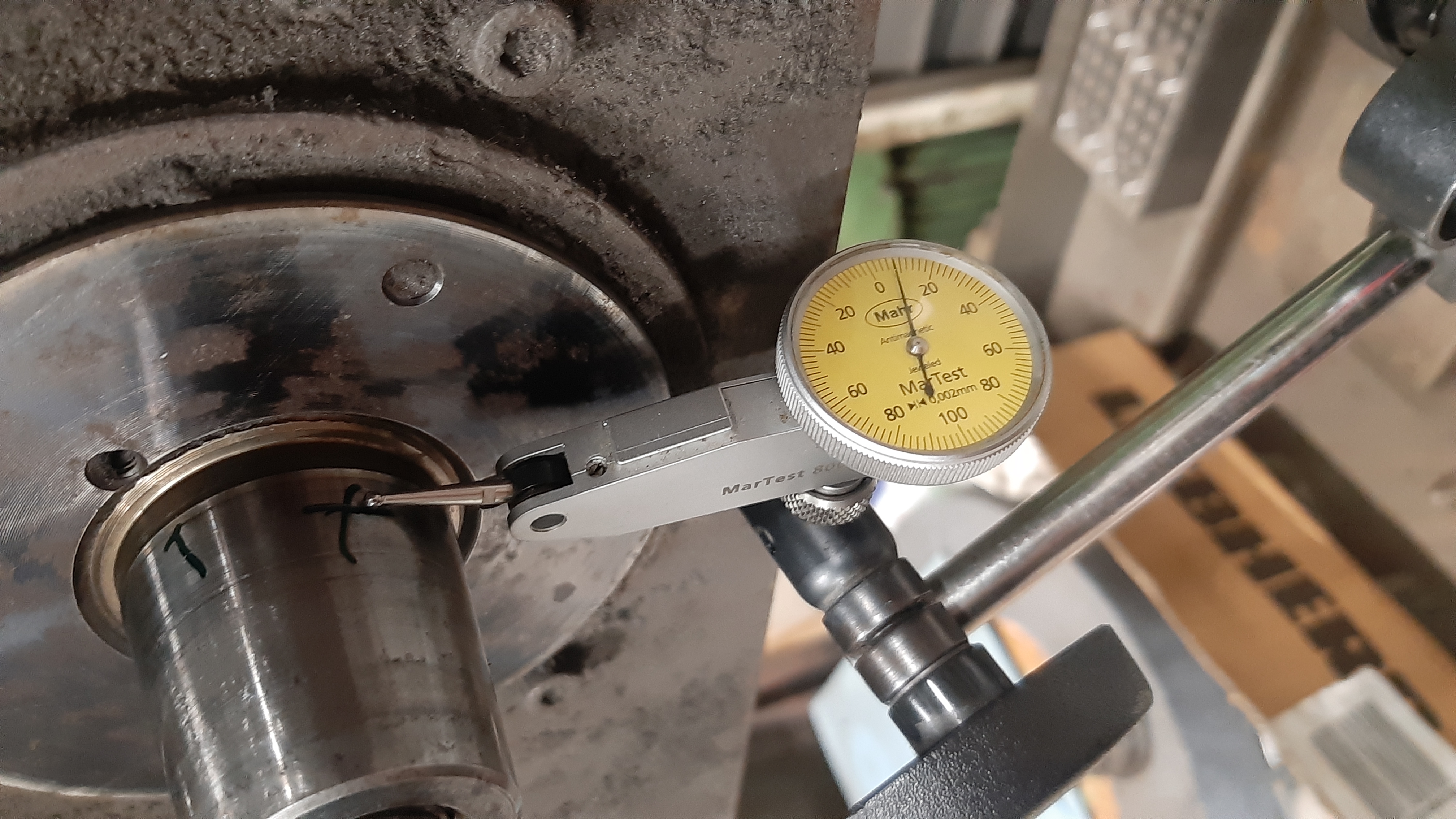

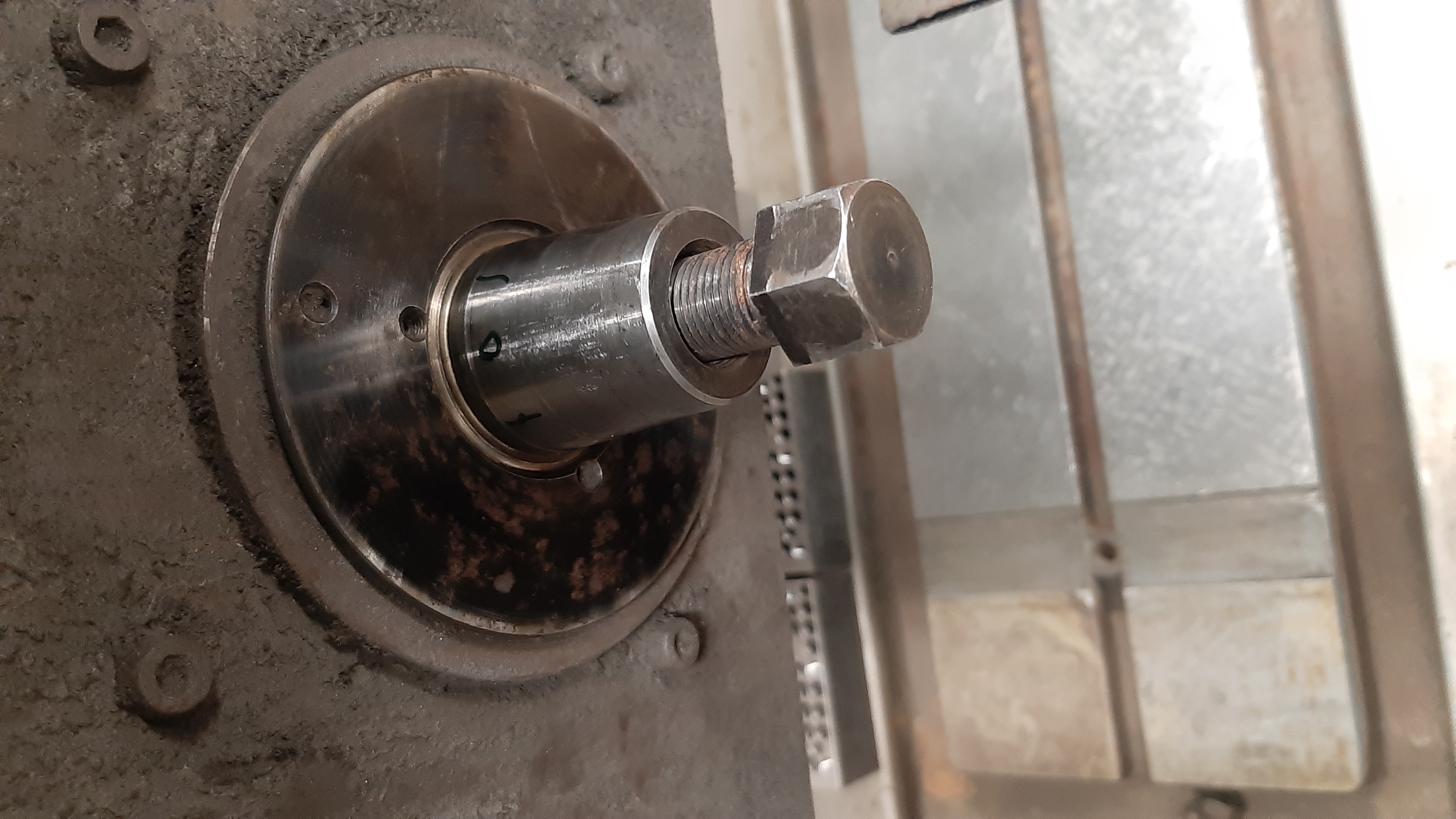

Bohužel u nás na severu v krajském městě je to monopol Globus a vietnamci... nic jinýho "jedlýho" tu není... jo ještě kebabisti... ale toho už jsem taky přežranej a mám velkej cholesterol... žena řikala, že zelenej ječmen co ona pije sráží cholesterol... tak vidíš jak jsem dopadl... budu se muset chodit napást :)
a to jsem ještě nanervy teď z opravy brusky na plocho co jsem před rokem koupil za dost levno... :P už jsem skoro zaškrabal stůl, vše vyčistil a vyzkoušel. Zjistil jsem že mi hází kotouč a když jsem sundal přírubu s hrůzou jsem zjistil, že to někdo celý do.... ehm :roll: tak jsem to oměřil a je to nějaký divný - na kuželu vřetena brusky je odhozeno do strany 0,01, jako by někdo udělal z kuželu elipsu. Nechápu. Rozebírat vřeteno se mi nechce, to se mi nevyplatí a ani nevím kde by mi to tady přebrousili aby to vřeteno nezabili... A navíc je příruba uvnitř na kuželu celá doškrábaná. asi to nafotím a hodím to sem... z toho mi taky hlava nebere :lol: třeba někoho něco napadne (už zase opravuju stroje víš... a chci obrábět - comeback po covidovým krachu :twisted: )
asi tu setinu na kuželu taky odškrábnu škrabákem :lol:

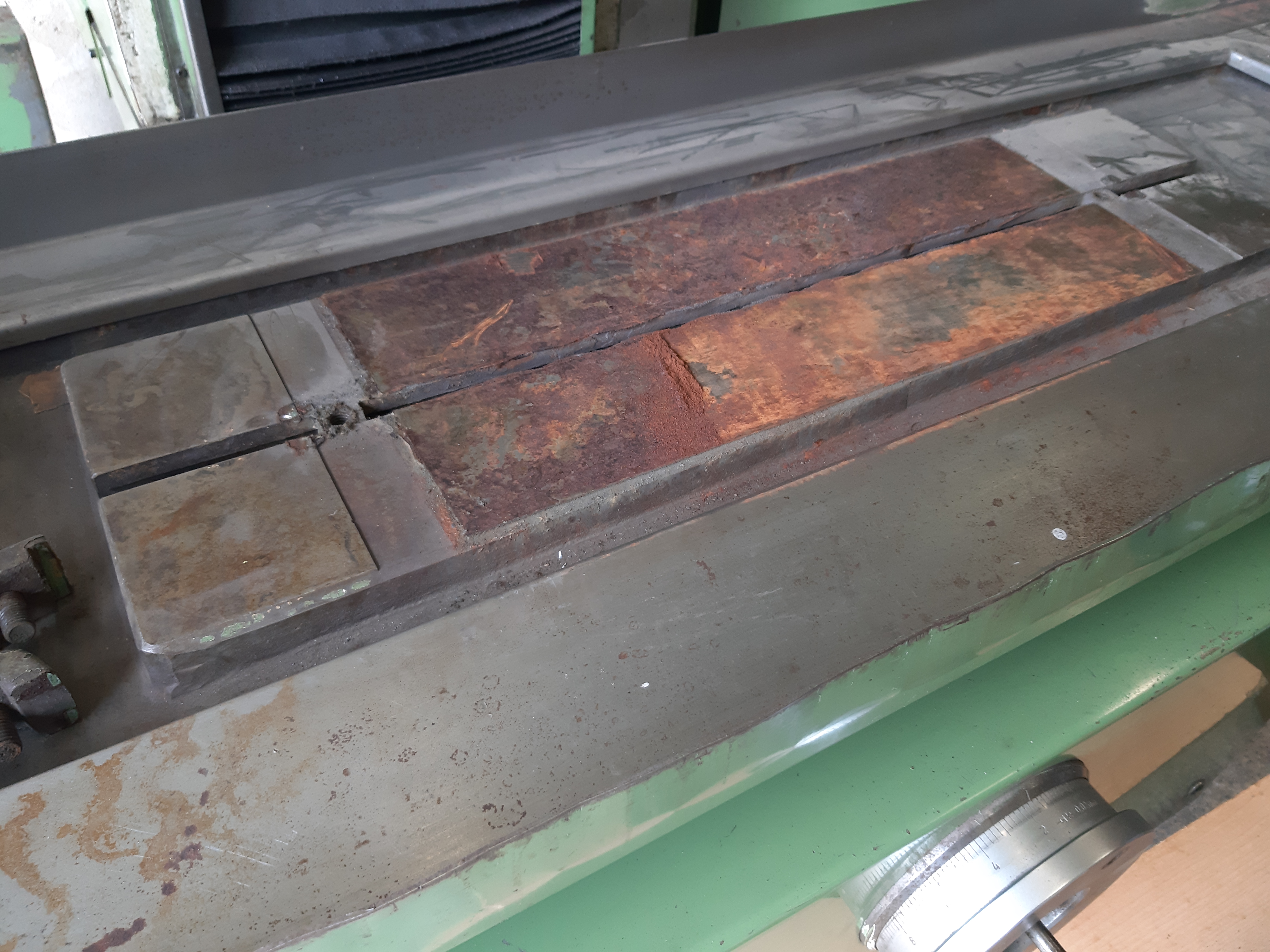

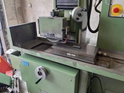

jen pro zajímavost přidám ještě fotky.... Han-Kolbik Orion pětistovka NC
pohled na celek před rozebráním... vcelku nenápadné nic se nezdálo být špatně, ale to tak bývá u levných strojů bez možnosti vyzkoušení.
takhle to vypadalo po koupi pod magnetem...
a po částečném léčení
Nefunguje Z-osa elektro... to mě ještě čeká. Zatím na zkoušku kličkou OK :)
PS: na HK brusku jedině škrabákem od HK :arrow:
