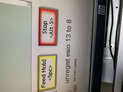

17. 4. 2023, 7:50
Nevite co je tohle za chybu. Stava se me to u referencovani?
Unregist esio 13 to 8

Zdravím.Koupil sem si desku EC 300 a ja ji ani nezesíťuji z počítačem.Poradil bys mi jak si to udělal ty?Dík.
Kabi
Příspěvky: 1
Registrován: 15. 4. 2021, 2:45
24. 3. 2024, 2:07
ak stale potrebujes radu, tak som bol natom rovnako...
pravdepodobne mas stary config subor, musis stiahnut najnovsi. /http://www.ddcnc.com/
Digitaldream ma na stranke produktu neaktualny config/DLL, musis ho pohladat v download kde maju ''vsetko'' a tam najdes najnovsiu /spravnu/ verziu.
pripadne mozes mat problem len s IP adresou, V5 uz nepouziva 192.168.1.xxx ale a teraz uz neviem, but je to 192.168.4.xxx alebo 192.168.2.xxx , ak pozries najnovsi manual tam to tusim maju spravne.
