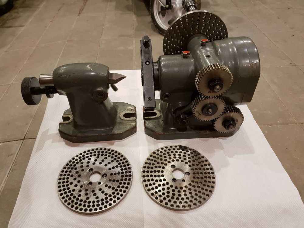

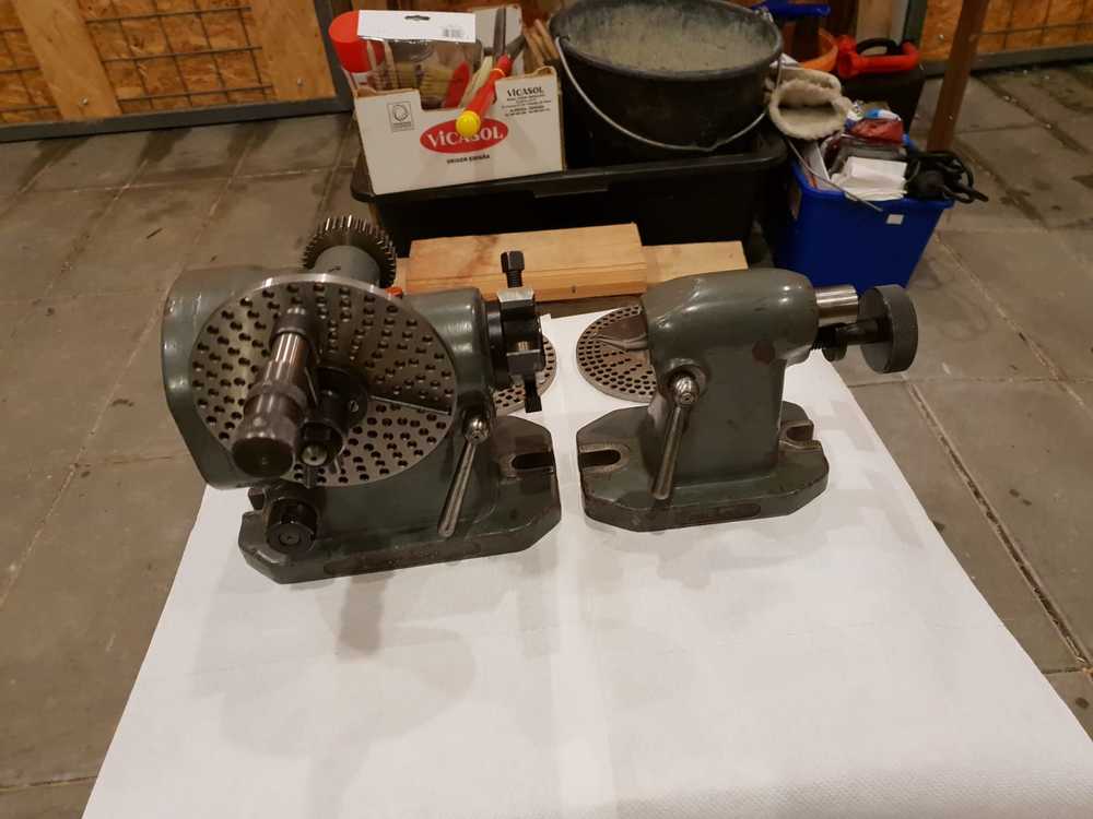

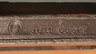

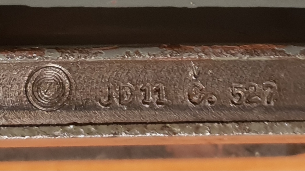

Chlapi, tatovi se podarilo sehnat malou delicku. Vypada to na Zbrojovku a oznaceni ma JD11. Detaily viz. Foto.
Nemate nekdo dokumentaci? Zname zdroje jsem jiz omrknul.
Predem dik

tak stejna se zde prodala pre Vanocemi :) Ovsem i s koleckama prevodu. Netusite jaky ma vychozi prevod?
Nekdo psal, ze byla dodavana k nejake nastrojove frezce.

Diky kolegovi hop-ovi mam predstavu o poctech zubu chybejicich kol. Tak to nejak postupne doplnim.
Bohuzel tento typ jako kdyby ani neexistoval. Na netu zadna zminka.

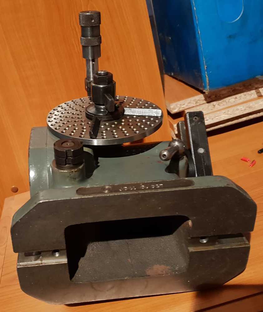

Dobrý den
Pokud má někdo dokumentaci k děličce? Šlo by ji nafotit a poslat?
Našel jsem tuto děličku na šrotišti a to včetně příslušenství ozubených a dělících kol.
Rád bych ji začal používat.

Se základní sadou kol 40-40-40 je poměr 1:40. Takže platí tabulky pro nepřímé dělení. Ostatní kola: 53, 59, 61, 67, 71, 73, 77, 79 a 83 jsou na výrobu prvočísel.
