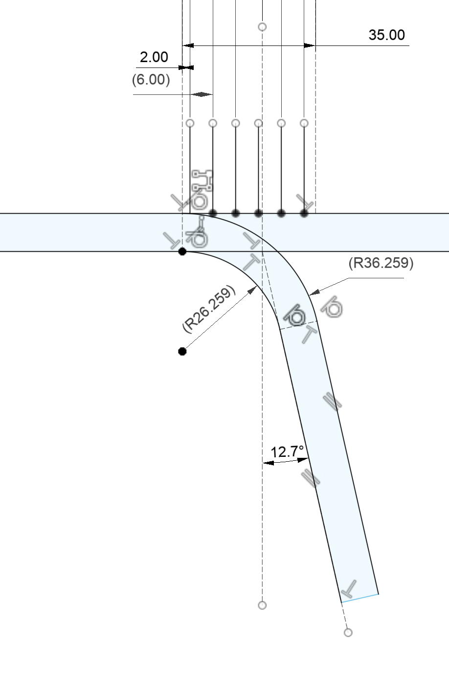

potřebuju ohnout pásovinu 50x10mm s určitým rádiusem a tak, aby tam ve finále byl daný úhel, viz skeč. Při mých ohýbacích možnostech jsem to vymyslel takto s tím, že drážky pak vyplním MIGem.
Drážky šly do cca 6-7mm hloubky, šířka před ohýbáním cca 2mm, rozestup 6mm.
I tak jsem to musel celkem přemlouvat.
Potřeboval bych nějakou radu, jak to předohnout, abych po zaplnění a vychladnutí skončil co nejblíže kýženému úhlu. Ví se třeba typické smštění (mám ten úplně nejklasičtější drát, co se do MIGa dává, můžu příp. dojít vyfotit štítek), nějaká procenta, že bych si to odvodil z nich? Chápu, že to bude záležet na spoustě věcí, ale aspoň přibližně (tolerance je celkem velká, ale tak i z cvičných důvodů bych se rád trefil co nejblíže). Případně jestli je postup, který by zajistil, že se to nehne? Nebo jak na to?

Kdybych to dělal já tak bych to v připravku na přesný uhel svařil...postupně po vrstvách....a finální výrobek kompenzoval v lisu na potřebný uhel....na nějaké počítání bych ani nepomyslel, nikdy nedodržíš postup aby ti vyšlo nějaké tabulkové smrštění....
Příspěvky: 7618
28. 3. 2024, 1:16
svař to nějak a doladíš to velkým kladivem na kovadlině nebo na zemi

Tohle se ti skoro narovná. Udělej to obráceně - zářezy na vnitřní straně. Když opřeš hrany o sebe, tak musí vyjít menší rádius, a ten se ti pak svařením stáhne. Ale nevím, k čemu to je, jak moc to musíš mít provařený. Rozhodně si to ale dopředu otestuj, spočítat přesně se to nedá.

Modros, testone, pafik - díky, promyslím. Možná "obětuju" jednu drážku a z jejího chování to nějak aproximuju (a pak případně dobouchám, lis také nemám).

Často se to dělá tak, že se navařuje housenka na protější stranu, která to stahuje v opačném směru. Z toho plyne i to, že by byly vhodné drážky z obou stran namísto pouze z jedné.

A nebude hrát roli i to, že při tolika svárech ti to rameno nejspíš "ustřelí" z roviny - myslím te kolmé na osy svárů/drážek?
Ten úhel máš s přesností na desetinu stupně a polomery ohybu až na 5 řádů :) , tyhle možné vedlejší odchylky nehrají roli?

Do každé drážky na OBOU stranách při okraji udělej jenom takový bobeček. Ani nemusí být až do dna té drážky. Pak to majzlíkem naklepej abys dosáhl malinko přes požadovaný úhel.
Vyvař z obou stran asi třetinu drážky. Už by se to nemělo tolik stáhnout. Případně to naklepej zpátky. // to už budeš mít pojem jak se to hýbá // . No a zavař to načisto.

Jednoducho pilnikom vypiluj do toho kliny tie tam vlozis a zavaris. Ked budeš poctivo pilovat tak sa to vela nehne. :D

Legované ocele (aj nástrojové) sa navárajú tak, že sa navarí krátka húsenka (cca 8 mm), a tá sa okamžite po oddialení elektrody roztemuje kladivom. Tým sa eliminuje zmršťovanie chladnúceho kovu. Tak, keď tam navaríš trochu vystúpenú húsenku, a pohladíš ju párkrát mlatkom, budeš to mať tak akurát tých 12 aj niečo stupňa :D :D
