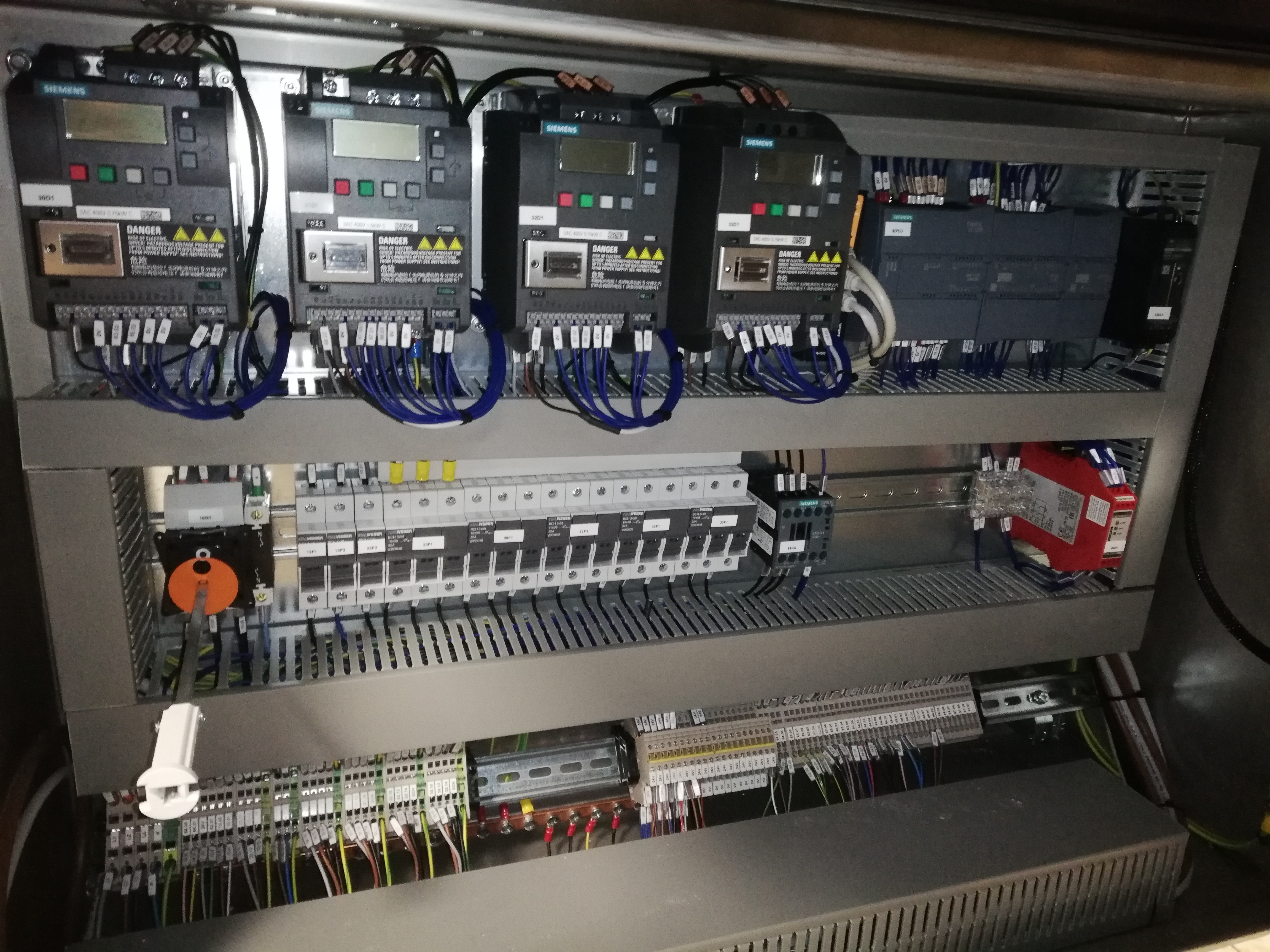

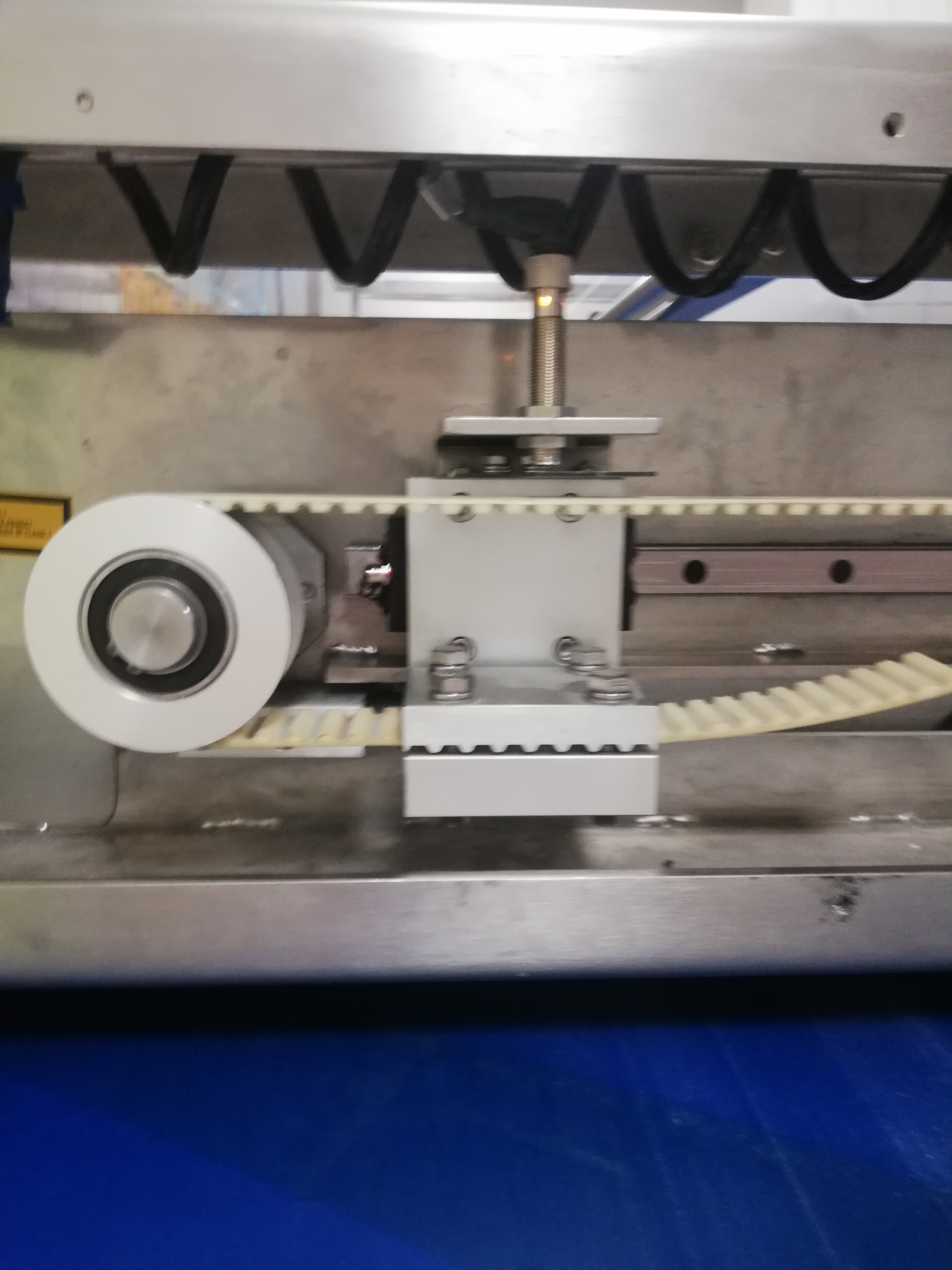

Čau, zkus specifikovat "Jak můžu udělat aby zastavil na konci a ne bouchal" z toho není jasné nic, kde je konec, co nemá bouchat, natoč třeba nějaké krátké video, podrobněji popiš, kde je problém, práce vypadá pěkně, ale nevíme jak máme poradit, existují obyčejné mechanické koncové spínače, pokud je tam něco vodivého (kov) může tam být klasický indukční spínač, ale na pekařské výrobky bude asi nejlepší optická závora, na jedné straně paprsek, na druhé odrazka a když mezitím něco projede, tak to sepne (nebo rozepne) co budeš potřebovat, dohledej si na google "optická závora" měj se fajn a ať se povede zprovoznit PePa
Řekl bych, že podle toho videa tam nikde nic nenaráží. Ten zvuk vydává pohon, když je okamžitě zastaven (samotným motorem nebo i pomocnou brzdou), bez dojezdové rampy. To zakmitání je pak způsobené pružností zubového řemenu. Problém bude velmi pravděpodobně v řízení pohonu...

Konecne se nekam dostavame.
Takze je tam 1200 takze potrebujes nekoho kdo umi PLC Siemens a programuje v TIA Portal aby ti udelal analyzu signalu a programu pro ty koncove pozice.
