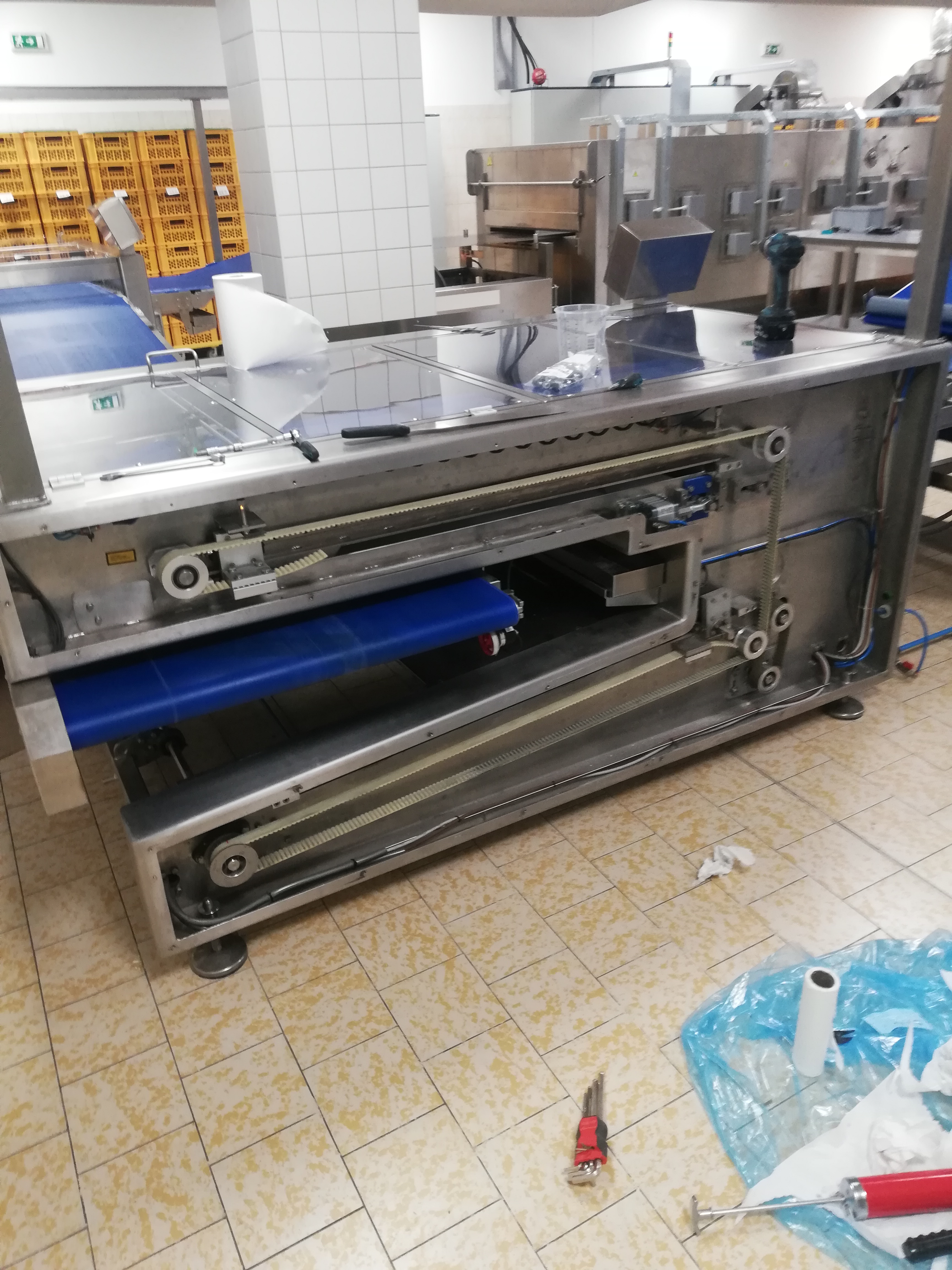

Dobrý večer. Před 9 let jsem tady psal že chci robota ,mam něco podobného. Potřebuji poradit, jsem úplně amatér !
Jak můžu udělat aby zastavil na konci a ne bouchal, vůbec jde to? Ma to par snímače a motor s brzdou. Už rok na něm pracuj. Děkuji

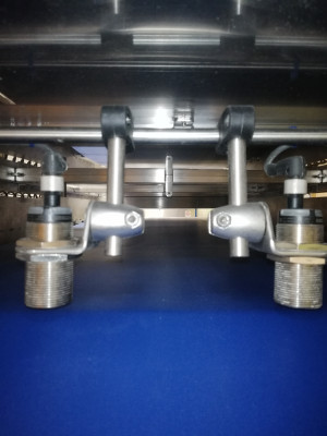

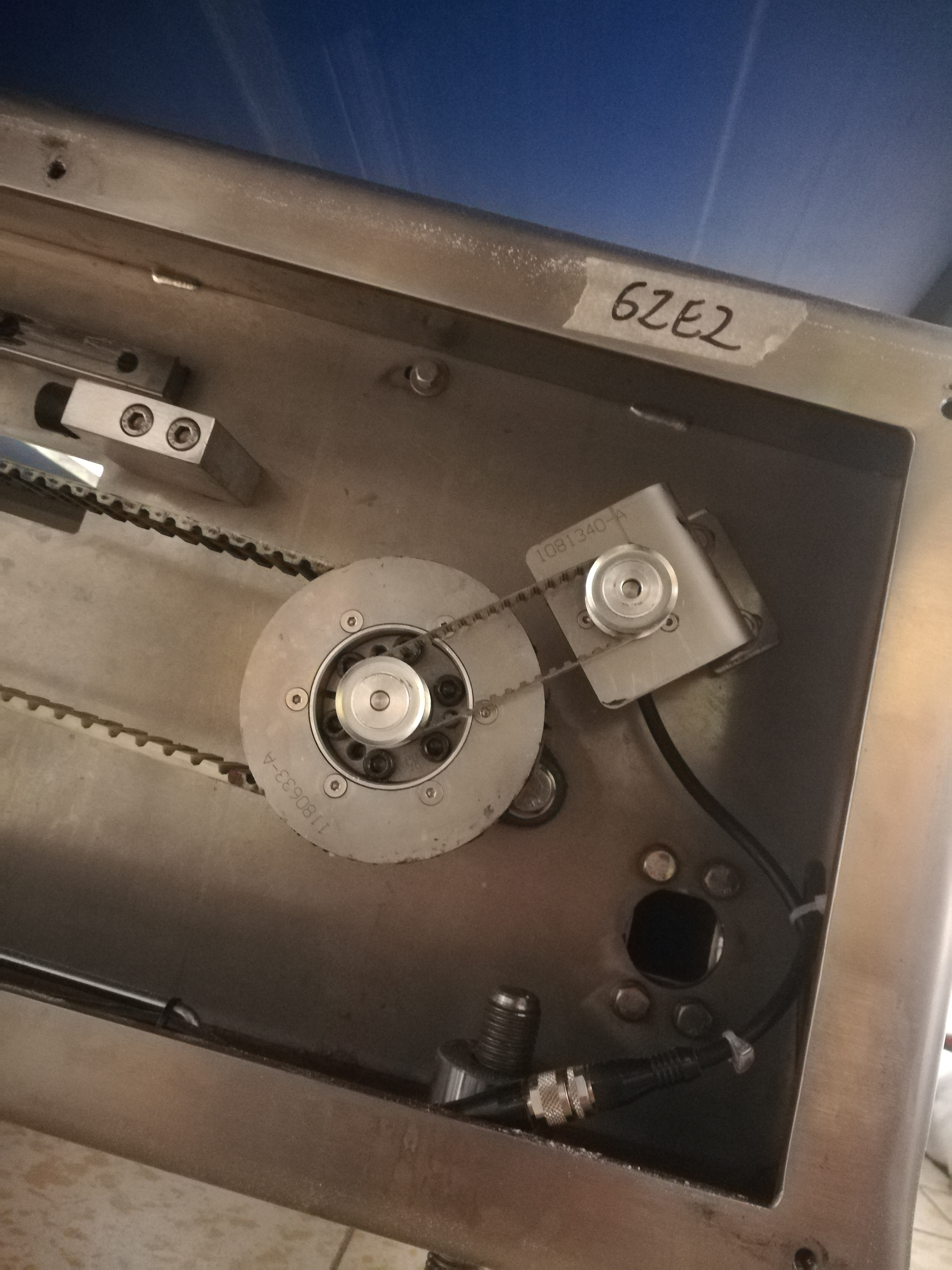

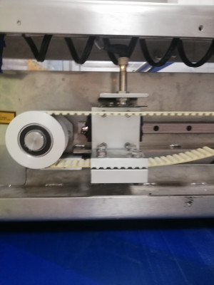

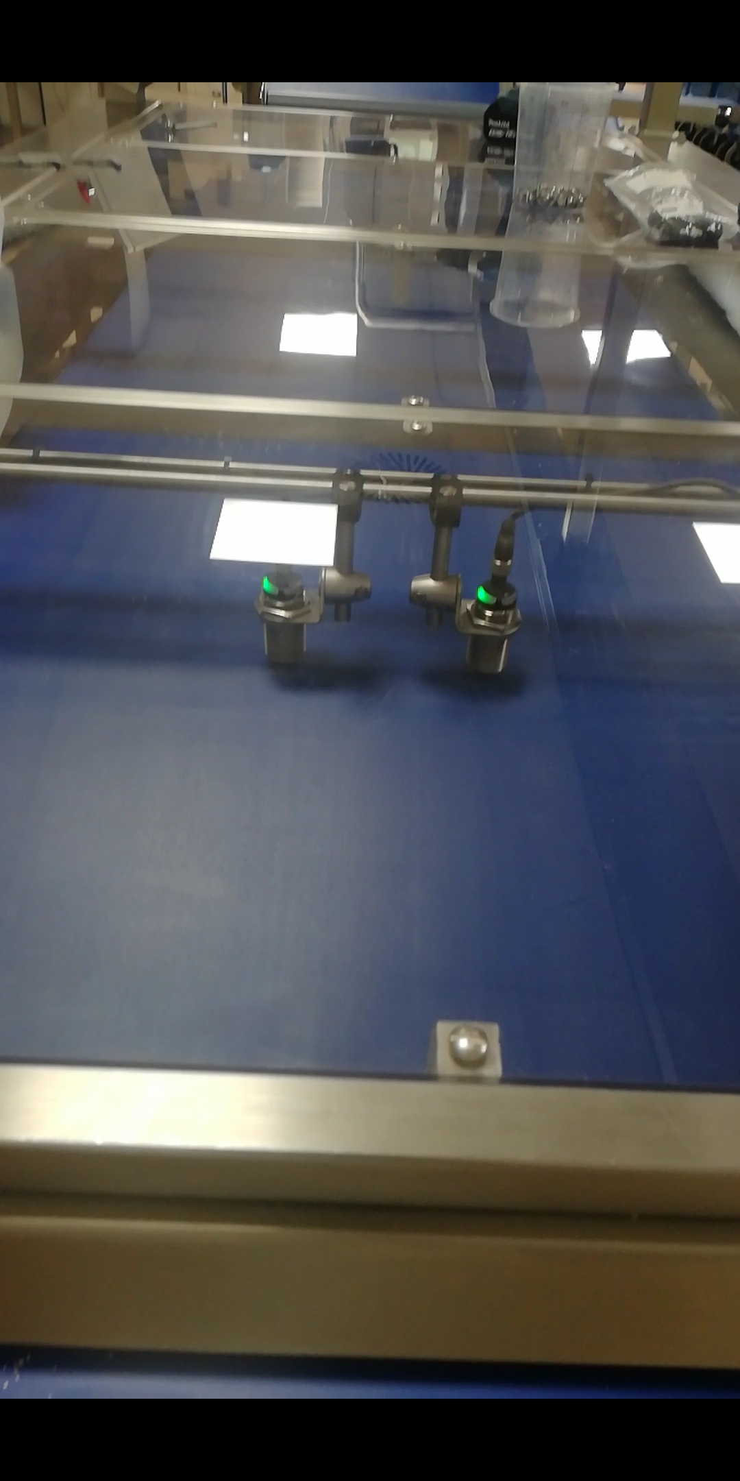

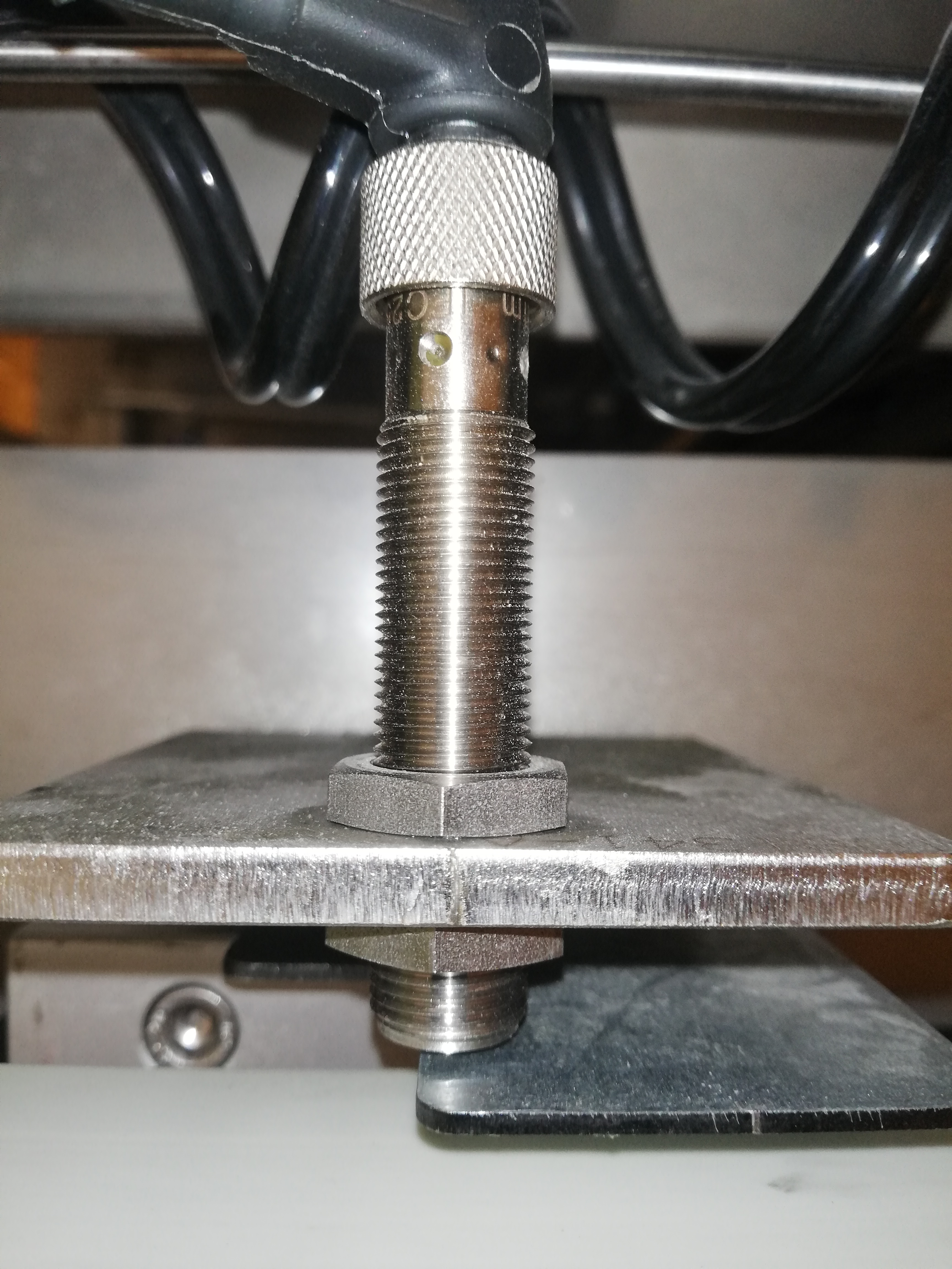

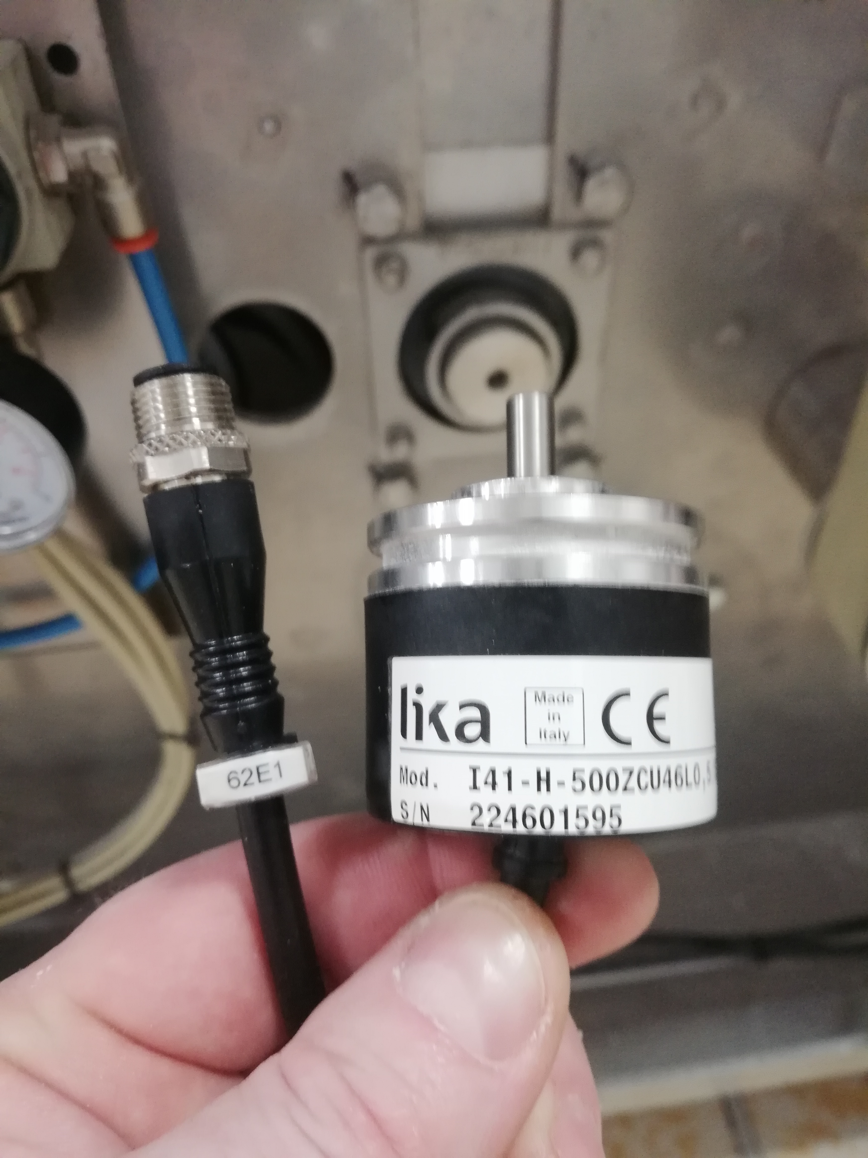

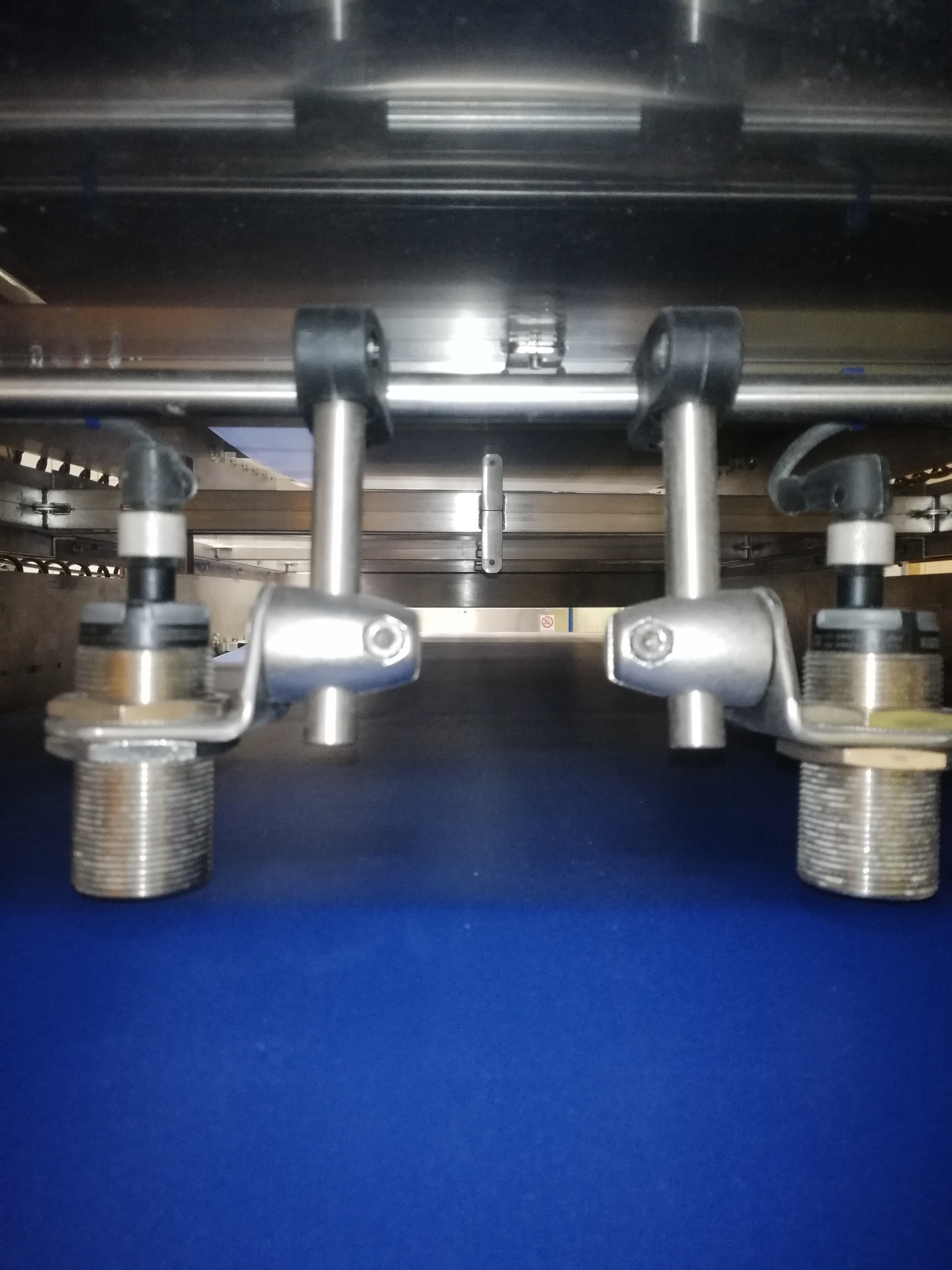

Chtěl bych aby to tak nenaráželo, na foto ukážu všechny snímače který jsou konkrétně na tom pohybu, ale ani jeden to ne zastavuje.Ta intenzita nárazu se mění nevím od čeho.

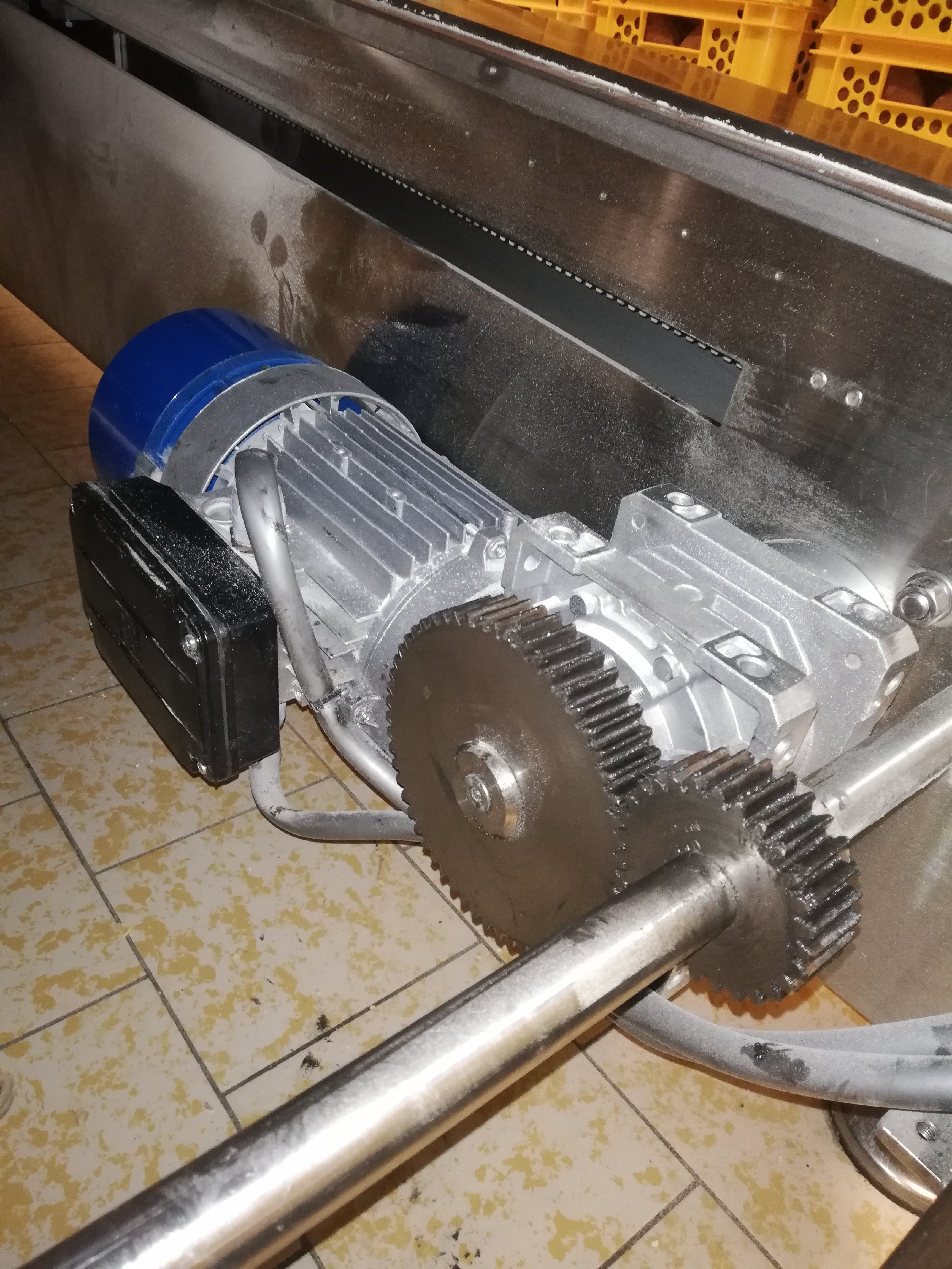

Řekl bych, že podle toho videa tam nikde nic nenaráží. Ten zvuk vydává pohon, když je okamžitě zastaven (samotným motorem nebo i pomocnou brzdou), bez dojezdové rampy. To zakmitání je pak způsobené pružností zubového řemenu. Problém bude velmi pravděpodobně v řízení pohonu...
Komunikace, telemetrie, automatizace, pohony...
Příspěvky: 23390
1. 4. 2024, 4:29
Pohon vcas nezastavi. Asi nefunguje nektery koncak a nebo je neco blbe naprpgramovane. Proste to dotlaci na ten doraz a to by se dit nemelo.

Stačí ten koncák kousek posunout a hned se ukáže, kde je problém. :idea:
brabus
Příspěvky: 28
Registrován: 21. 11. 2015, 6:59
1. 4. 2024, 4:50
Ten koncak ne pomáhá když posunu jedno kam,bez něho to nezačne pohyb do prava. Problem je v tom že na lince jsou dva takový díly,ten druhý dřív brzdil tak 20cm před koncem a v klidu dojížděl,teď taky naráží ale slabej

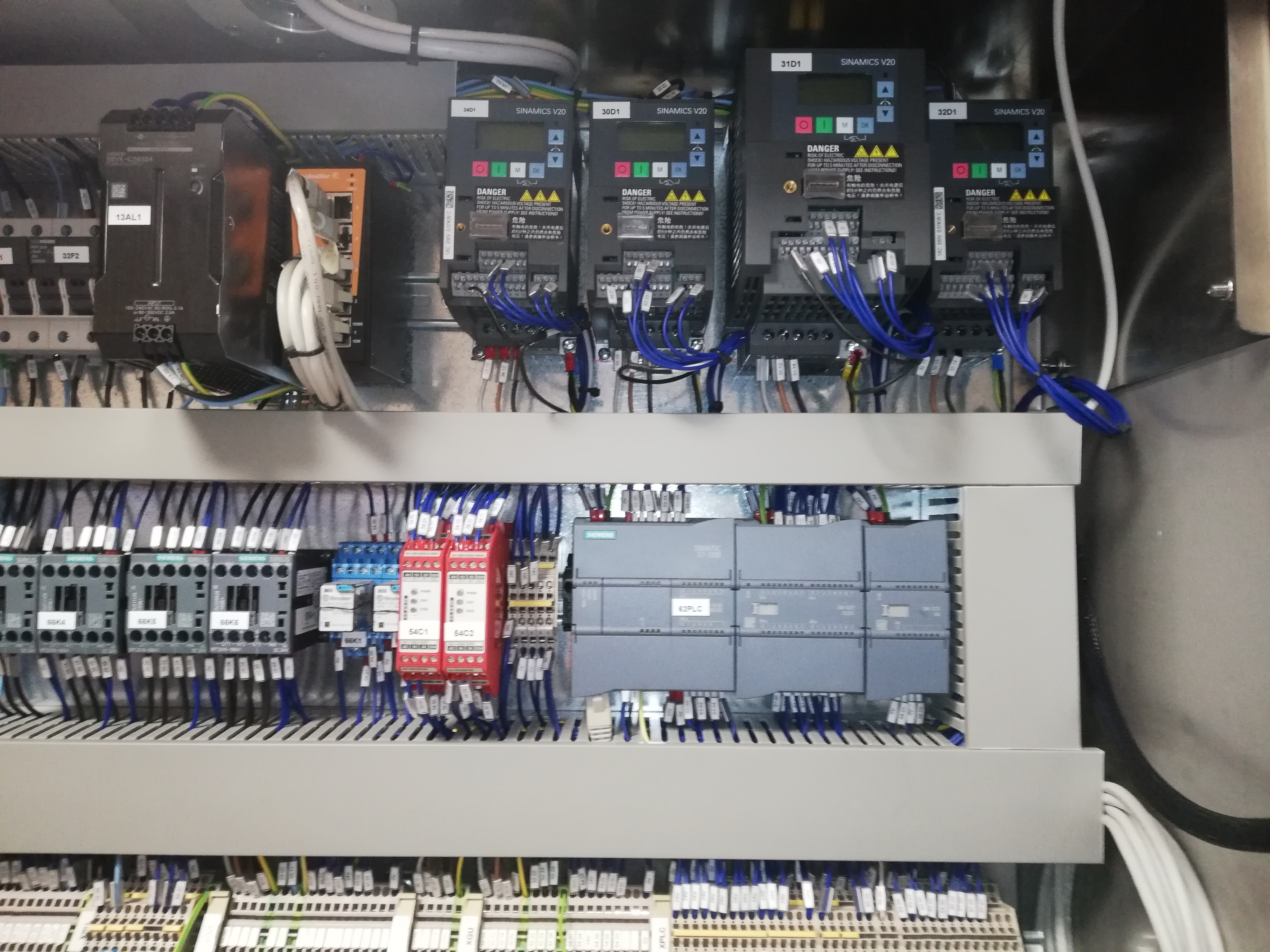

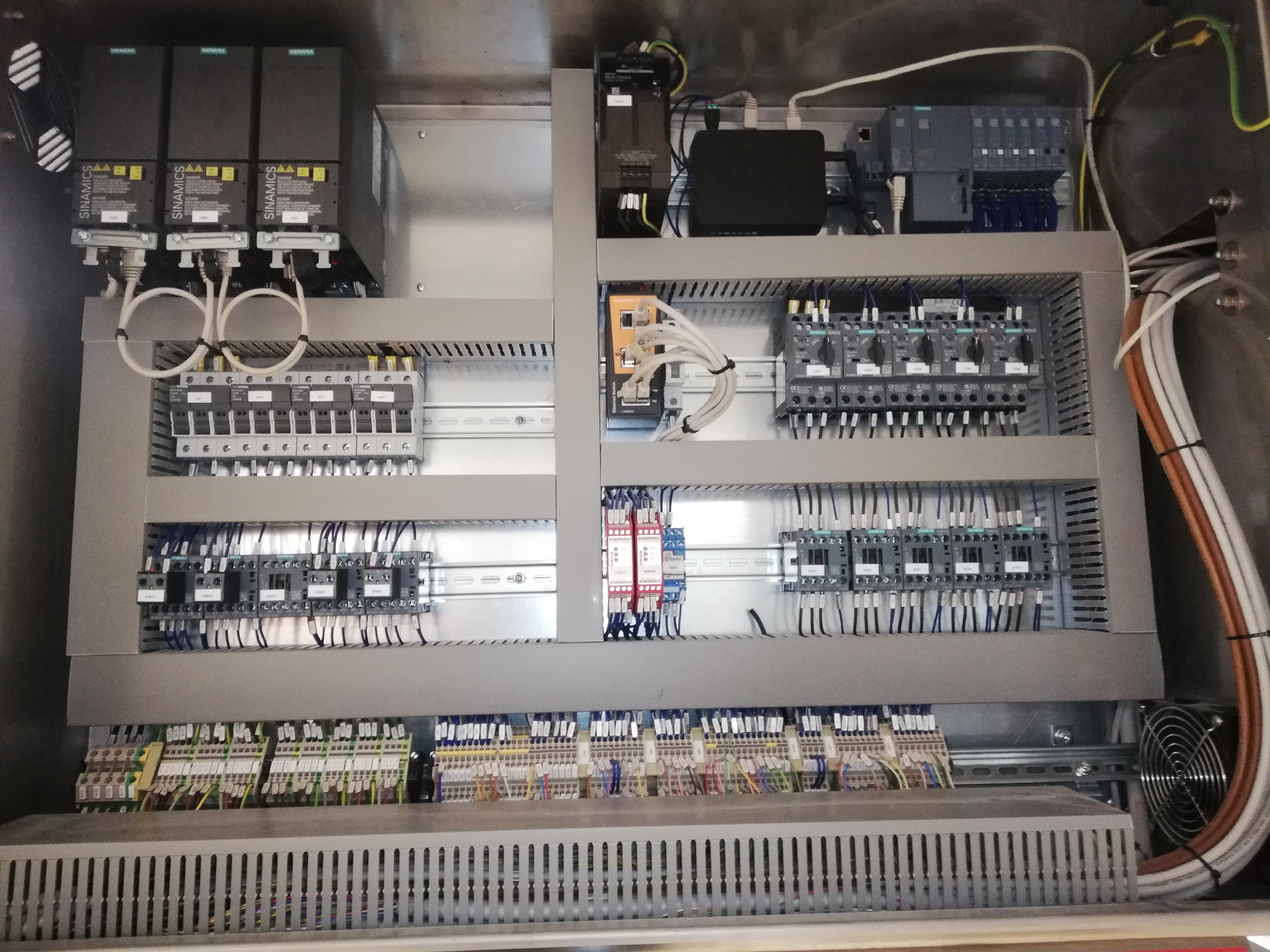

cim je to rizene?
brabus
Příspěvky: 28
1. 4. 2024, 5:07
robokop píše: 1. 4. 2024, 4:59 cim je to rizene?
Omlouvám se, ale nevim. Kde to mam hledat?
Příspěvky: 23390
1. 4. 2024, 5:10
Fotky z nejakeho rozvadece.

Teď tam pojedu,budu posílat foto.

Z čeho vyfotit detaily?

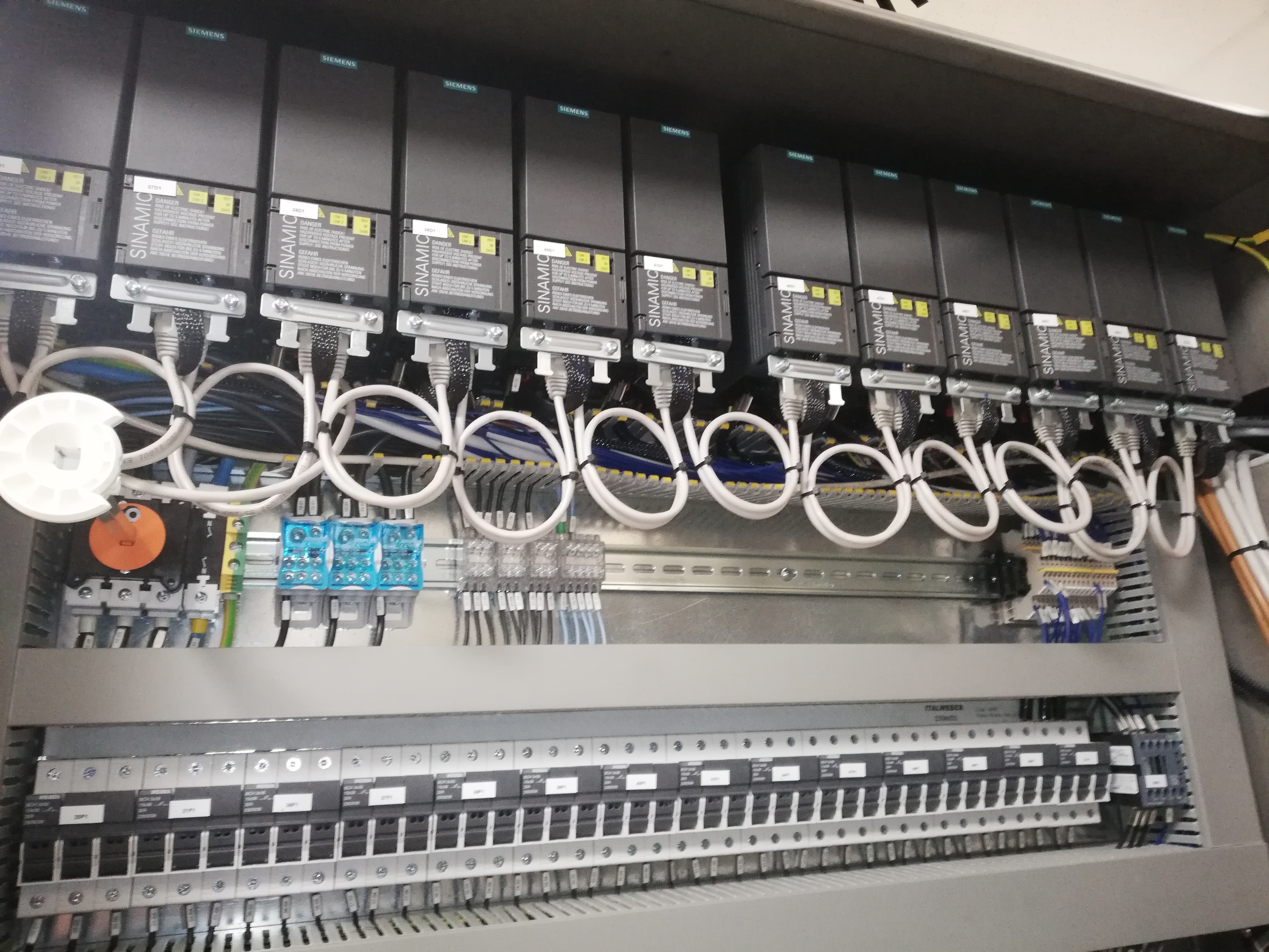

Příspěvky: 23390
1. 4. 2024, 6:23
Super
Konecne se nekam dostavame.
Takze je tam 1200 takze potrebujes nekoho kdo umi PLC Siemens a programuje v TIA Portal aby ti udelal analyzu signalu a programu pro ty koncove pozice.
