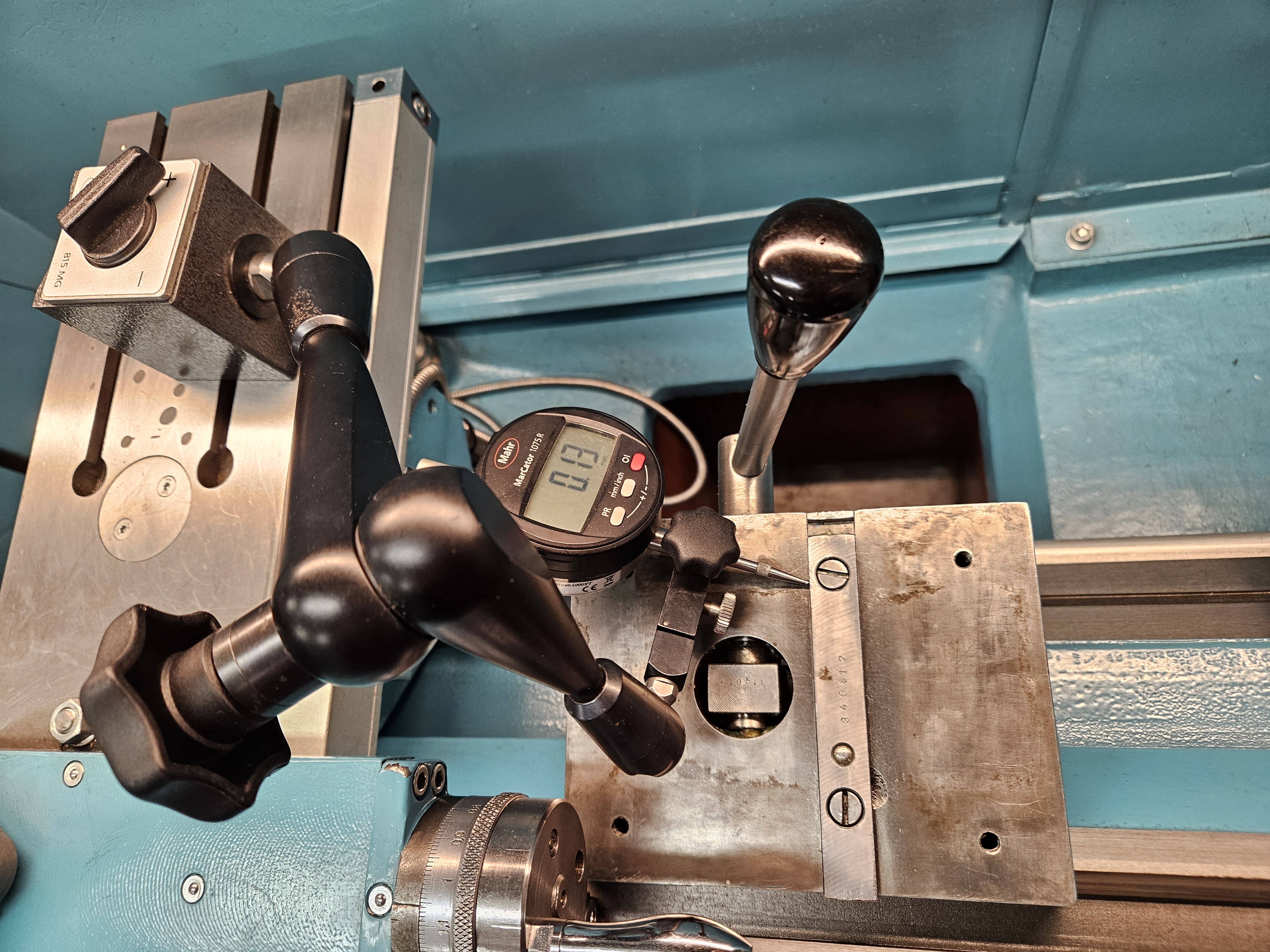

Souosost pinoly by měla být měřena na zasunuté a plně vysunuté pinole. Jde o souosot díry ve které je pinola vedena s vedením lože.
Díky, a to je právě u mě ten průser, takhle jsem to měřil a už vím kde je problém. Výškově je nula ale stranově letí o skoro 7 stovek

no a teď to ještě utáhni tu pinolu a změř to stejně a jestli tam je rozdíl, tak máš vylítaný otvor pro pinolu, což je dost častá závada u těch koníků
Neutažené a utažené, výsledek měření stejný +- stovka, napadlo mě to

Detailně ten koník neznám, ale obecně :
Častý problém u koníků je zaseknutý binčus v plochách, které jezdí po loži. Zvláště u malých strojů se "povede" při přesouvání koníka ho přizdvihnout a nečistoty jsou tam. Nežli začneš něco dalšího zkontroluj tohle. NEDĚLAT nic brouskem !!! Pokud je tam záděrka nebo zamačknutý binčus tak začistit šábrem a zkontrolovat na barvu.
Když to nepomůže / není to ono.
Pak teprve sundat vrchní díl a znovu kontrola pohybem po loži a potom pohybem suportu.
Takhle postupovat "nahoru" až najdeš kde to ulítá, nebo kde se sčítají "povolené" odchylky.

Myslím to jako rozdíl, ne absolutně, po utažení si to maličko sedne. V neutaženém stavu když zkouším vakl úplně vysunuté pinoly rukou, musím celkem zabrat abych posunul hodinky o něco, což samo jde v obou osách, ale já jsem dvoumetrový hobík a v rukách mám síly přebytek
A zvládnu to stejně i s utaženou pinolou
Začínám si myslet že je něco křivé, mám podezření na hraholek co po něm jezdí vršek koníku příčně, ale zatím netucha

díky tak tohle mě nenapadlo, jdu ho sundat a zkontrolovat zespodu
No koník zespodu čistý, žádná šponka ani záděrka, no barvu jsem zatím nedělal
Ale sundal jsem ty čtyři imbusy, co drží vršek, dal hodiny a sjel kolmost vodicí lišty suportem.
Rozdíl 13 stovek mě vyděsil, začal jsem podezřívat, že suport nejezdí kolmo, já vím...
Vyhrabal jsem mk2 pravítko a změřil suport, no asi dvě setiny, ale je v mk2 kleštině...
Von nakonec bude fakt křivej ten hranolek a natáčí vrch koníka

Tak mi to ještě nedalo a hranolek jsem vyndal, je na kolíčku a dvou šroubech. Změřil jsem jen hrany drážky a jsou šejdrem stejně jako hranolek...
Jestli to je úmysl výrobce a má to nějaký smysl na který nemůžu přijít, nevím
Podstava koníka je netknutá, lože je tedy broušené a při pasování jsem barvou kontroloval jestli sedí, sedí ne na stu procentech styčných ploch, ale na cca 80 sedí, neuměl jsem škrabat, neumím doteď a udělal bych asi víc škody než užitku
