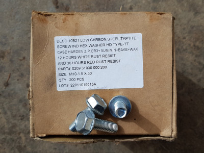

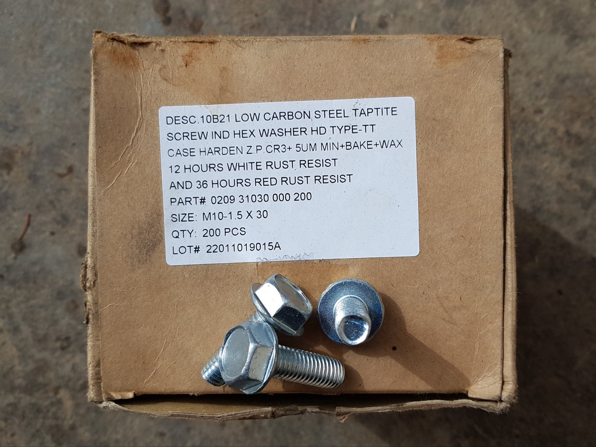

Samotvářecí šrouby "Taptite" (DIN 7500)

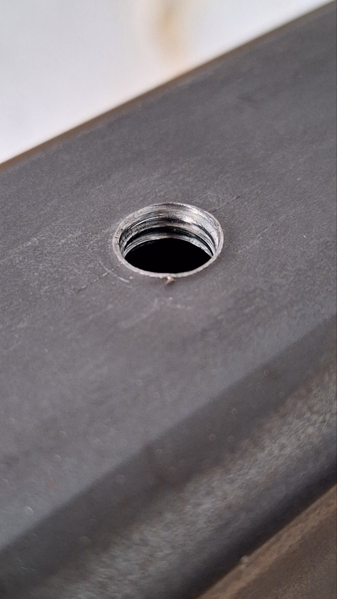

Prasecky, projel jsem diry prvnim stupnem zavitnikem, pak to slo.

Nemám s tím žádný zkušenosti. Čím to chceš šroubovat?
M4 si dovedu představit utáhnout aku šroubovákem , ale M10 pochybuji. Zkus si udělat M10 závit .

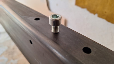

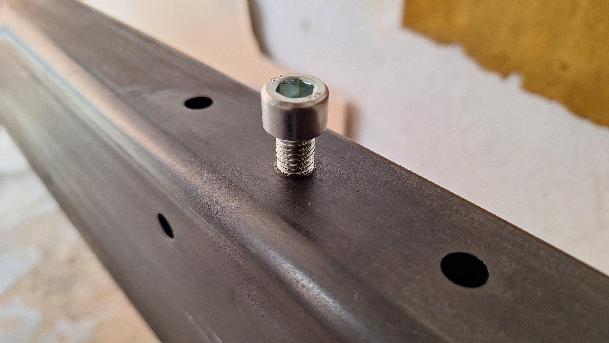

Vyzkoušeno na cílovém materiálu (M10 do 4mm S235, předvrtaná díra 9mm /obyč vrták/), rázový utahovák PASSK 20-Li B2 (půjčený, působí solidně), funguje to pěkně, šlo to i na sucho, klasický šroub v tom má o poznání menší vůli než v klasické matici či řezaném závitu.
