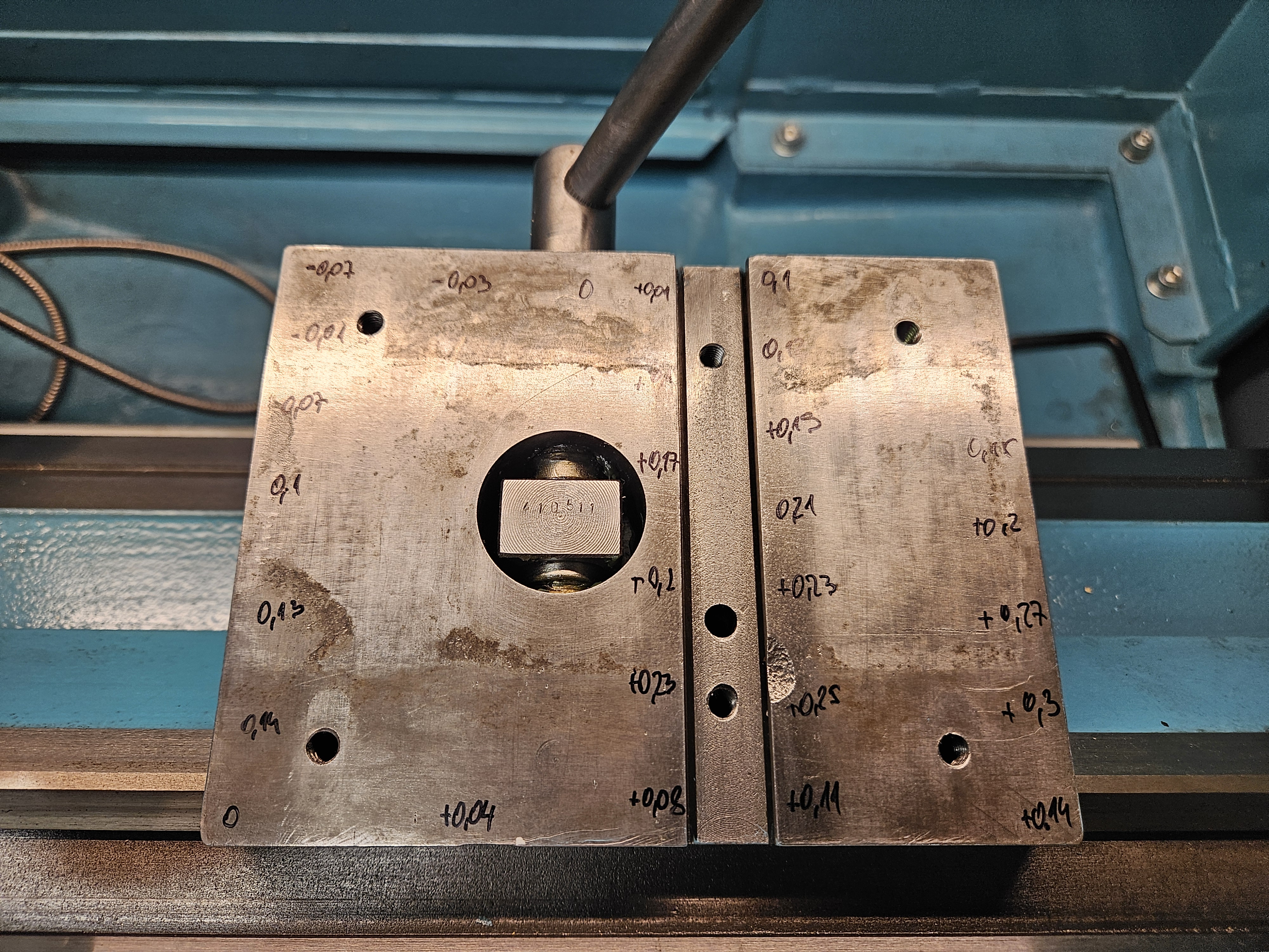

Tak už vím kde je problem :? Přeměřil jsem základnu koníka, jako nulu jsem vzal levý spodní roh, no a deska je vyboulená na všechny strany o desetinu, dvě, dvě půl, ach jo :cry:
Ještě ji opíšu na barvu na desce, ale to moc cenu nemá, ale jen pro jistotu, že mi suport nejezdí do oblouku, což nepředpokládám.
No a co stím? Na nagnetku to nesrovnám abych to přebrousil, nevím kde vzít referenční rovinu a tu šikminu tam asi neupnu abych se nebál. Jinak to už nemá žádnou obrobenou rovinu...
Jestli vás něco napadne, což me jako hobíkovi uniká, prosím o radu
Samo jdu ještě zkontrolovat spodek koníka, jak na tom je

Jestli to dobře chápu, tak to je ten spodní díl jak jezdí po tom šikmém loži.
Zkus to přeměřit kousek vedle // celé to posunut k vřeteni - třeba // a pokud naměříš to samé, tak to přebruš přímo na stroji.
Na suport přimontuj brusné vřeteno a pohybem suportu to přebrousíš.

Posunout me to napadlo, je to stejne. No je to presne ten spodni sikmy dil
Na stroji me to napadlo ale nejak nemam invenci jak abych dosahl, musim to vyzkouset, diky

Jaký jsou rozměry té plochy ?
Pokusím se vypátrat kde skončila bruska na vřetena, kterou jsem komusi půjčil. Mohla by to obsáhnout.
Příspěvky: 6433
19. 4. 2024, 9:13
Cca 100 x 200 mm zitra premerim presne, bude to o neco menší
Dekuji
Edit: 117 x 150 mm

No a opis himalájí na barvu :?

broušením tu osu sundáš dolů, to není řešení, navrtal bych tam v dostatečném množství závity dejme tomu M5, koupil bych červíky, s imbusem, čela bych nabrousil do kolmice s osou v kleštině, pak to tam jen našroubuješ, dáš hodinky na suport a na čtyřech si namontuješ vrch suportu, srovnáš výšku a rovinu, pak na hodinky zbytek těch červíků, pojistit loctitem a je to opakovaně "opravitelné" pokud se to hne
,,,,těch variant je víc, zafrézovat lišty, tekutý kov atp

Moc díky postup chápu a je fajn, jen na co mi budou čela šroubků kolmá, když nedokážu do toho bazmeku vyvrtat kolmé díry? Já to do fnky nesrovnám aby to bylo vodorovné jako na loži, nemá ta podstava jedinou další obrobenou plochu mimo šikminy a toho vrchu, do svěráku to můžu upnout jen za boky a ty nejsou ani rovnoběžné :? Jstli tě něco napadá, prosím o radu

Jediné co mě napadá, je upnout to na stůl za tu šikmou stranu, použít ji jako referenci a na rovnoběžnost použít druhou plochu toho prizma. Pak obrobit oba boky dlouhou frézou a mít dvě roviny pro upnutí. Ale možná to překombinovávám...

Jinak podle toho jak to šrouby přitáhnou k hrbolům mám výšku buď ve svou setinách, nebo jsem dvě desetiny pod osou, když teď dorovnám paralelnost pinoly, ujede mi výška a opačně. O celkovém stranovém posuvu nemluvě. Prostě na tom nejsem schopný zároveň dorovnat všechny tři rozměry najednou, max dva... Proto jsem si říkal, že kdybych dokázal základnu dát do roviny, usnadnilo by mi to vyrovnávání i za cenu nutnosti podložit planžetama
Ale to jsou výmysly amatéra nestrojaře, proto si rád nechám poradit, díky

...tak si budeš muset vytvořit tu referenční rovinu vůči té základně sám :wink: já v tom nevidím žádnej problém, to je otázka půl hodinky, uřízni dva kusy plocháče a přišroubuj je na ty boky, pak to sjeď podle té základny, prostě ji jen okopíruješ, obrátíš a už to můžeš chytnout i na magnet, vrtačku, frézku atp, plocháče sundáš, díry zakytuješ, znovu nalakuješ, tu finální výšku bych si ale odměřil od nějakého bodu na té ploše pod koníkem a pak vůči němu na rýsovací desce zapsal hodnotu vůči té tebou vytvořené referenční ploše, protože pak už si s tím nemusíš hrát na soustruhu, ale dodělat do mimo

Promiň jsem asi nechápavej, podle které základny to míníš pak sjet? Nešlo by nakreslit tužkou pro mě nechápavce? Dík

takhle

foto boku koníka nemám, použil jsem lunetu co jsem tady našel :) ale princip je jasnej, ty červený tečky závity, nebo ještě jeden do rohu, ten obdélník plocháč, nebo nějaká deska, spodek srovnat podle toho co tam máš teď

srovnal bych to na hrubo, otočil na magnetce, vypodkládej si ty mínusy planžetama, upni a přebrus si ty spodky těch dvou plocháčů co tam máš přišroubovaný a budeš mít tu referenční rovinu
