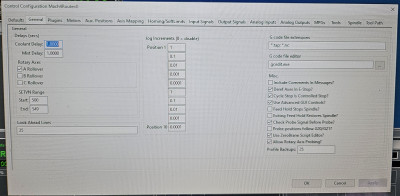

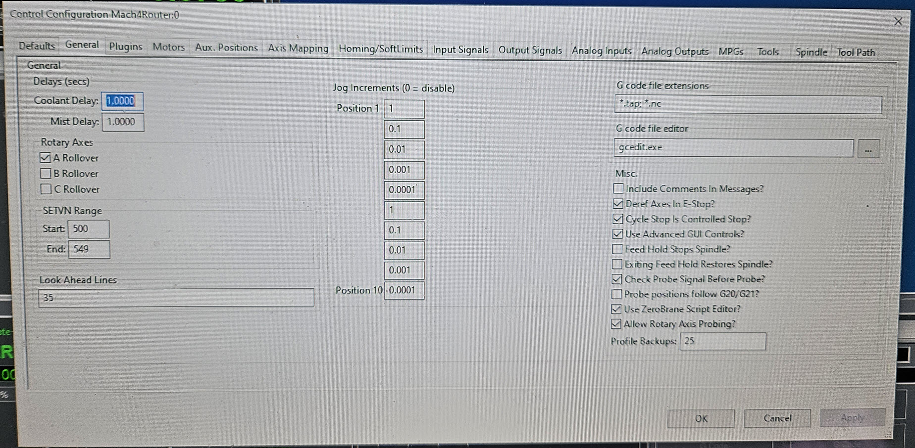

MACH4 nastavení rotační osy
Zbynecek
Příspěvky: 12
Registrován: 6. 7. 2023, 10:05
23. 4. 2024, 8:04
Tak jsem tam nic takového nenašel. :?
Lukas_2
Příspěvky: 664
24. 4. 2024, 10:46
Tuto možnost mach4 k zakliknutí v nastavení momentálně nemá. Vychází pořád aktualizace, třeba někdy v budoucnu.
Každopádně možná to není schválně. Mach4 v základu nemá kinematiku pro rotační osy která by umožňovala nějaké náročnější operace s nimi.
Tvá cesta je v tuto chvíli upravit postprocessor tak aby vždy spočítal nejkratší vzdálenost a dostal se k ní inkrementálně pomocí G91. To je asi nejsnazší možnost.
