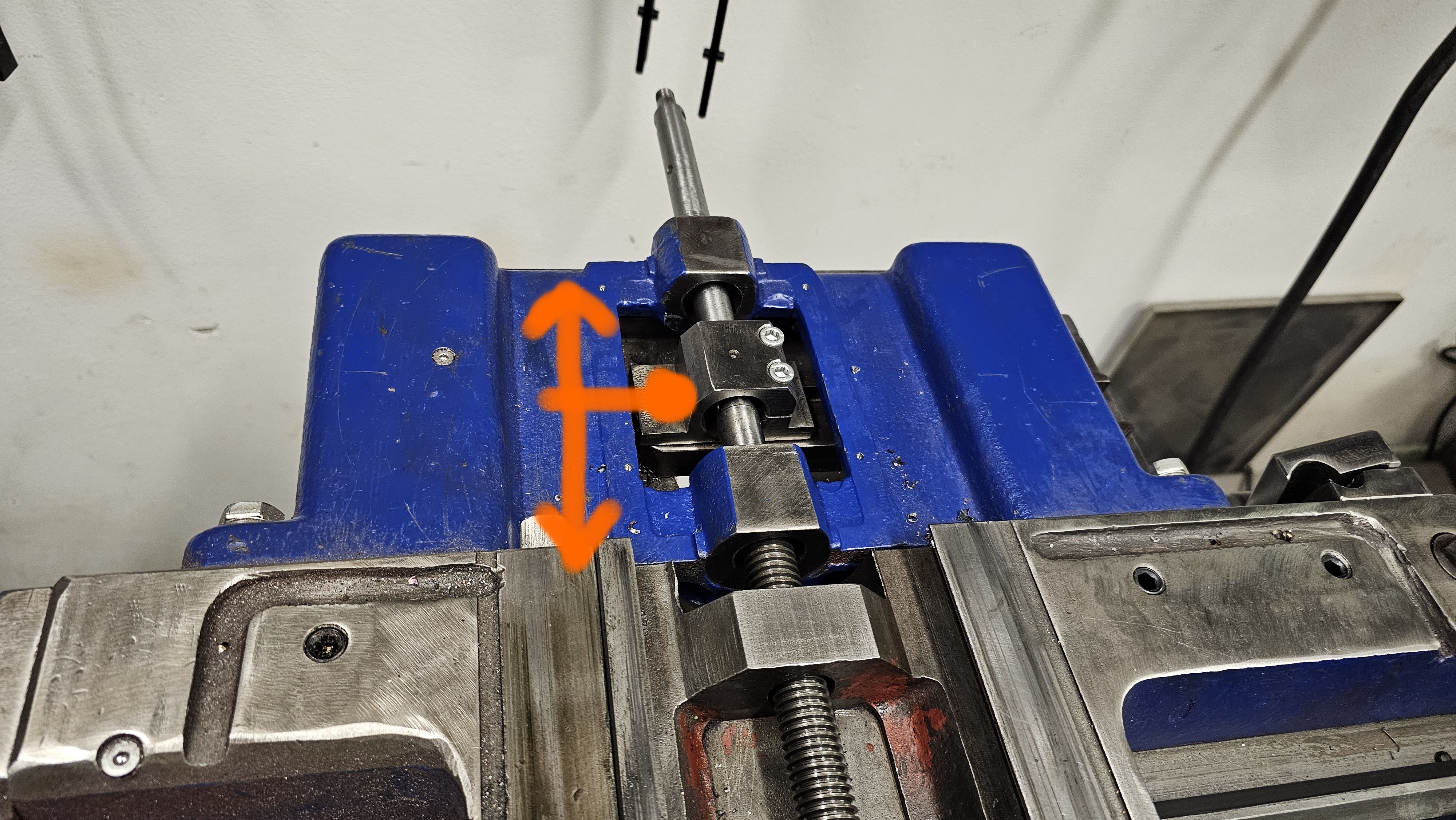

Ahoj, čtu vaše příspěvky a poprosím vás o pomoc.
Při soustružení jsem zjistil, že mám velkou vůli v příčném suportu. Příčinou je vůle v kuželovém pravítku konkrétně v držáku trubky šroubu ve vodící kolejnici (viz obrázek). Neřešili jste náhodou tento problém?

V jakem stavu je ta kolejnice v pravitku a v jakem stavu je ten kamen co se v ni pohybuje? Pripadne jeste ten cep te objimky pro trubku co jde do toho kamene ktery je v kolejnici. Nikde jinde podle me nema vule kde vzniknout….
