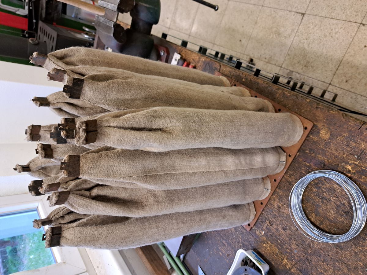

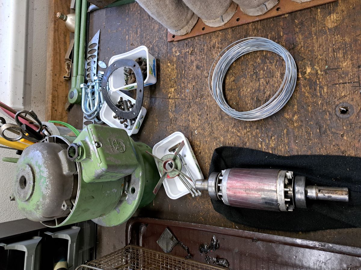

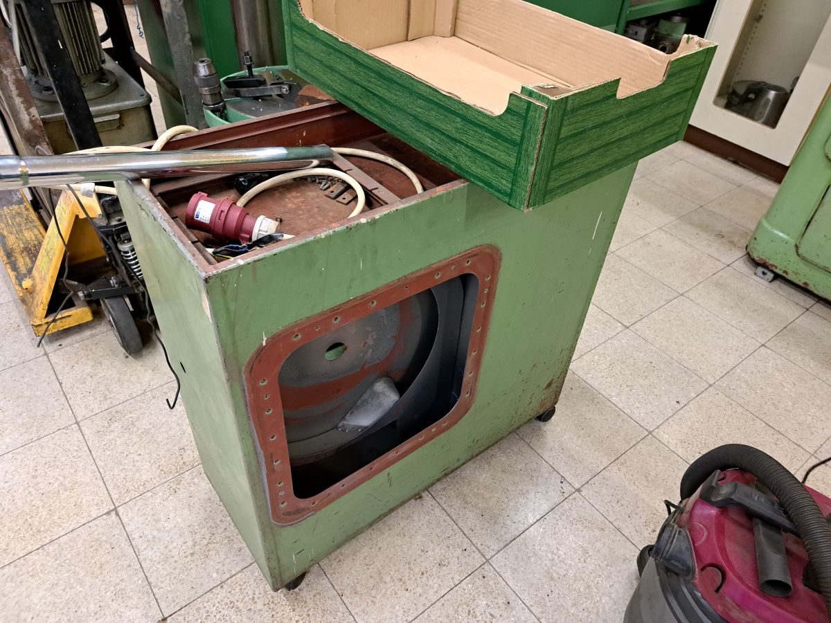

Celková oprava odsavače k brusce. Vyčištění, přeložiskování, vyvážení oběžného kola, doplnění koleček.

Ahoj, kolik to má prosím toček? 12000? Jen tak pro zajímavost. Je v tom převod?
Jinak super jako vždy.

Ahoj, motor má 2780 ot. a oběžné kolo je přímo na motoru.

Super, dík. je to klasický hadicový filtr. Kdybys chtěl o těch filtrech vědět víc, kdyžtak SZ. Přes kámoše bych sehnal i ty hadice. Lepší filtry mají regeneraci - je tam vzduchová tryska, která vzduchovýma impulzama čistí ty hadice. Nedávno jsem právě sehnal nějaký motor a ten měl mezipřevod na 12000 - z Liberce. Budu to mít na švajcem a ten teplý vzduch zpět do dílny - v zimě samo.
Včera a dneska zase v bagru. Spálil už jsem v bagru naftu za desítku (malá Kubota) :lol:. Všude kanalizace, odvodnění atd. Ještě asi deset metrů a komplet hotovo.
Zejtra přibyde zase krám 2 tuny :-)

Je to přesně jak píšeš. O těch filtrech vím, tady ve vedlejší vesnici je na ně firma a pár let jsem je tam navrhoval. Chvíli jsem právě uvažoval nechat si u nich udělat ty hadice nový, ale stálo by to prašule a když bych si vzal jenom materiál, tak zase spousta práce, tak jsem vyhodnotil ty původní jako dobrý a co nejlíp je vyčistil. Bylo v nich hodně humusu, tak předpokládám, že rozdíl bude značný. A až vrtule nebude dělat kravál, tak to bude taky paráda. Do budoucna mám ještě v plánu dát hlavní část odtahu plechový potrubí. Teďka tam mám delší hadici, protože mi jí bylo líto zatím řezat, ale ta hadice má velký odpor.

Kdyžtak se ozvi. Kámoš točí spiro. Budu tam mít taky centrál odtah. Klapkama se servama to budu regulovat. To už je vymyšlený. Nedávno jsem zakopnul o funglovku odtahový ventilátor s proměnlivou geometrií lopatek, ale 70 kW motor. :lol: . To je tak tunel metra v hlavní vesnici :lol:

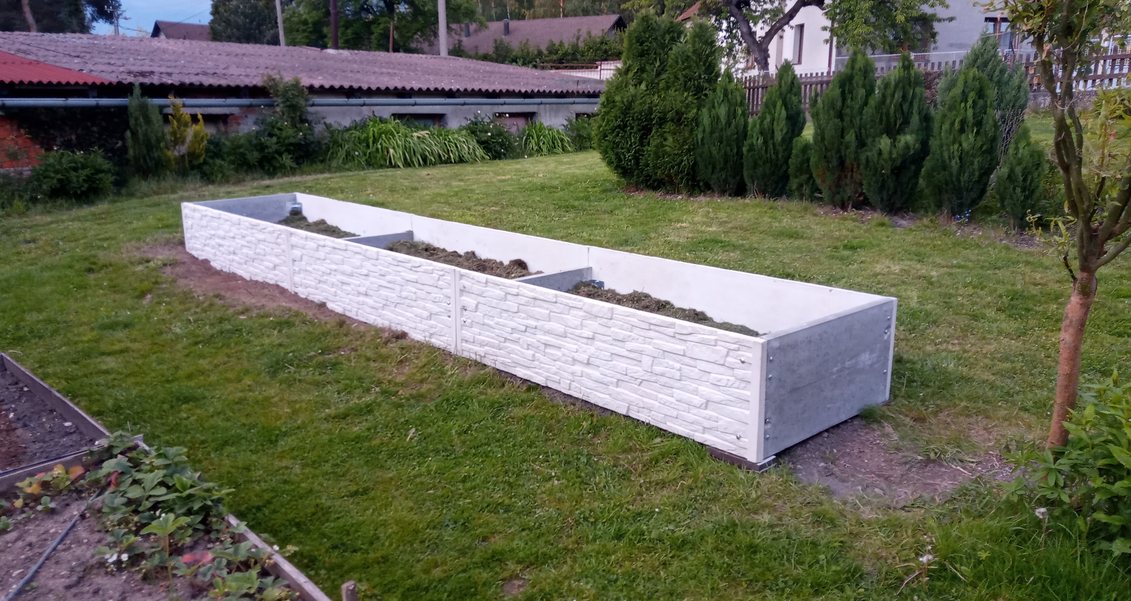

Něco pro manželku. Na rajčata.

Pěkné! Zajímavé řešení 👍

trnkav píše: 12. 5. 2024, 5:38 Něco pro manželku. Na rajčata. IMG_20240511_200056~2.jpg
Tyjo super :wink: až nám shnije ten dřevěný tak mám inspiraci.

A proc to nezasadit rovnou do hliny ktera je pod tim truhlikem?

t256 píše: 12. 5. 2024, 10:51 A proc to nezasadit rovnou do hliny ktera je pod tim truhlikem?
Skrze psa třeba jak to máme u nás na zahradě.
Z čeho to je vyrobený?

Tipnul bych ze prefabrikovany plotový dílce

Betonové plotovky 200x50cm, čela jsou obrubníky 100x25cm.

Preco si nedal rohove stlpiky? Netrrbalo by skrutky.
