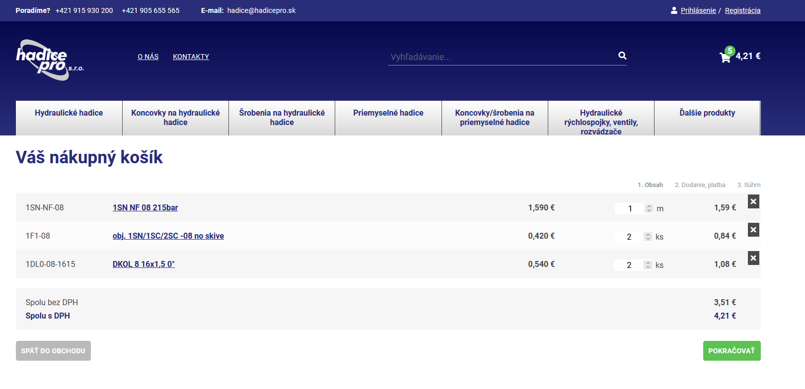

Keď to napíšeš takto, hneď sa lepšie radí.
mohla by vyhovovať 1SN NF-08 + koncovky DKOL8-M16x1,5
neviem nájsť narýchlo cenu za lisovanie, cena dielov je 3,51eur bez DPH, tak snáď sa cena zmestí do limitu
