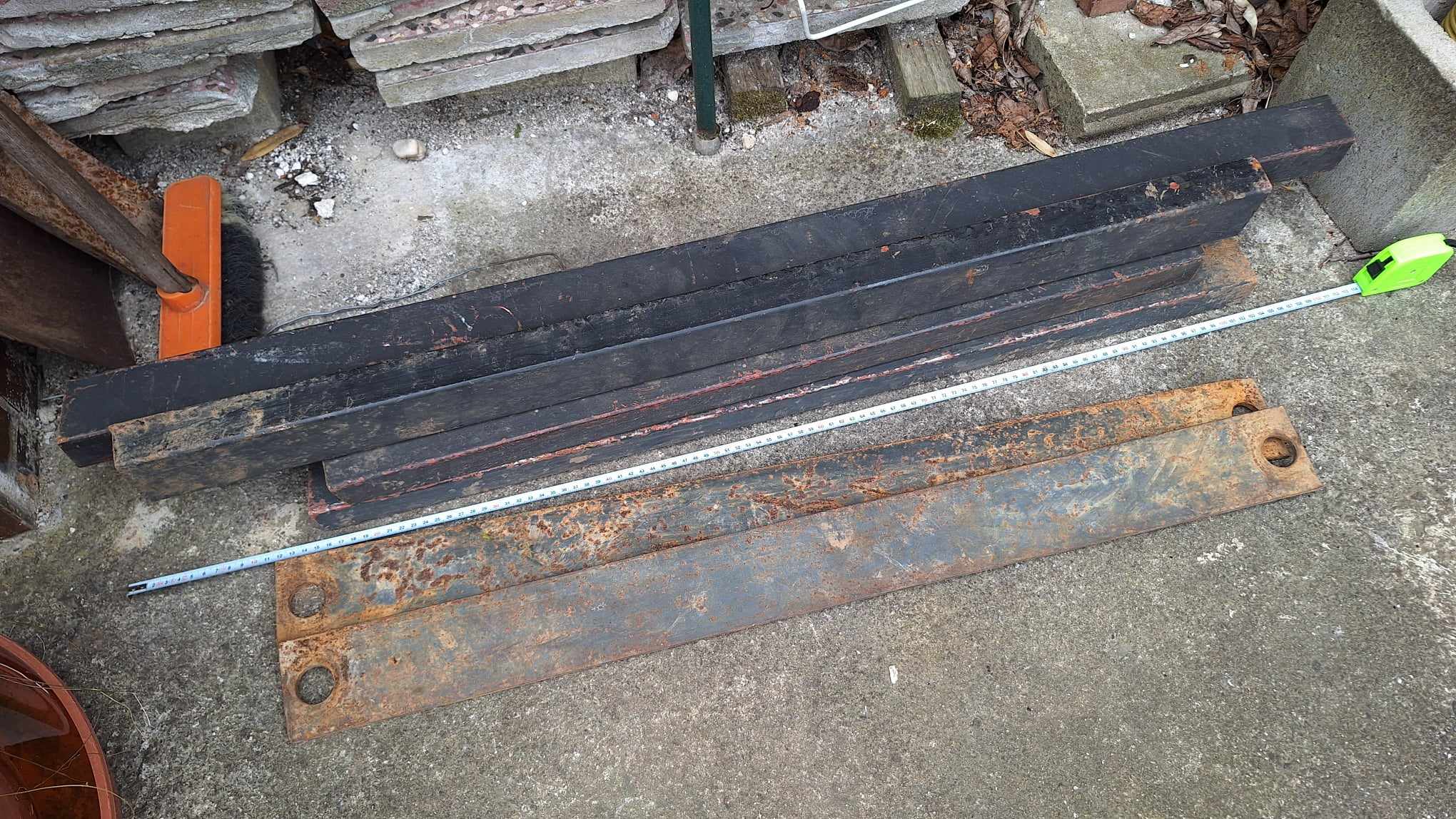

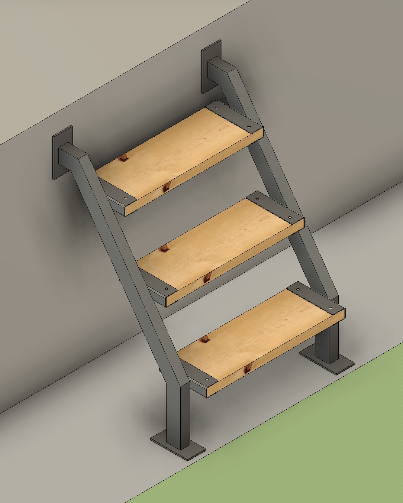

Ocelové schodnice - předepsaný kvadratický moment nebo něco
Příspěvky: 9594
26. 5. 2024, 10:30
Další schody (schůdky) na obzoru :) Tentokrát low-budget co šrot dal..
Pěknou neděli, T.
Mr. MR
Příspěvky: 830
26. 5. 2024, 8:39
Proc chces strkat ty desky do ucek? Tezko spasujes tloustku desky. Dal bych vinkl.
A asi bych si ty nosniky spojil zelezem, lip by se to montovalo.
Připrav se, hrajem...
shaolin
dezinfo trol
Příspěvky: 1322
27. 5. 2024, 6:49
Hrubka dosky alebo stolárske spoje sa pri troche usilia dajú vyrobiť aj v tolerancii 0,1 mm, v tom by som nevidel problem.
