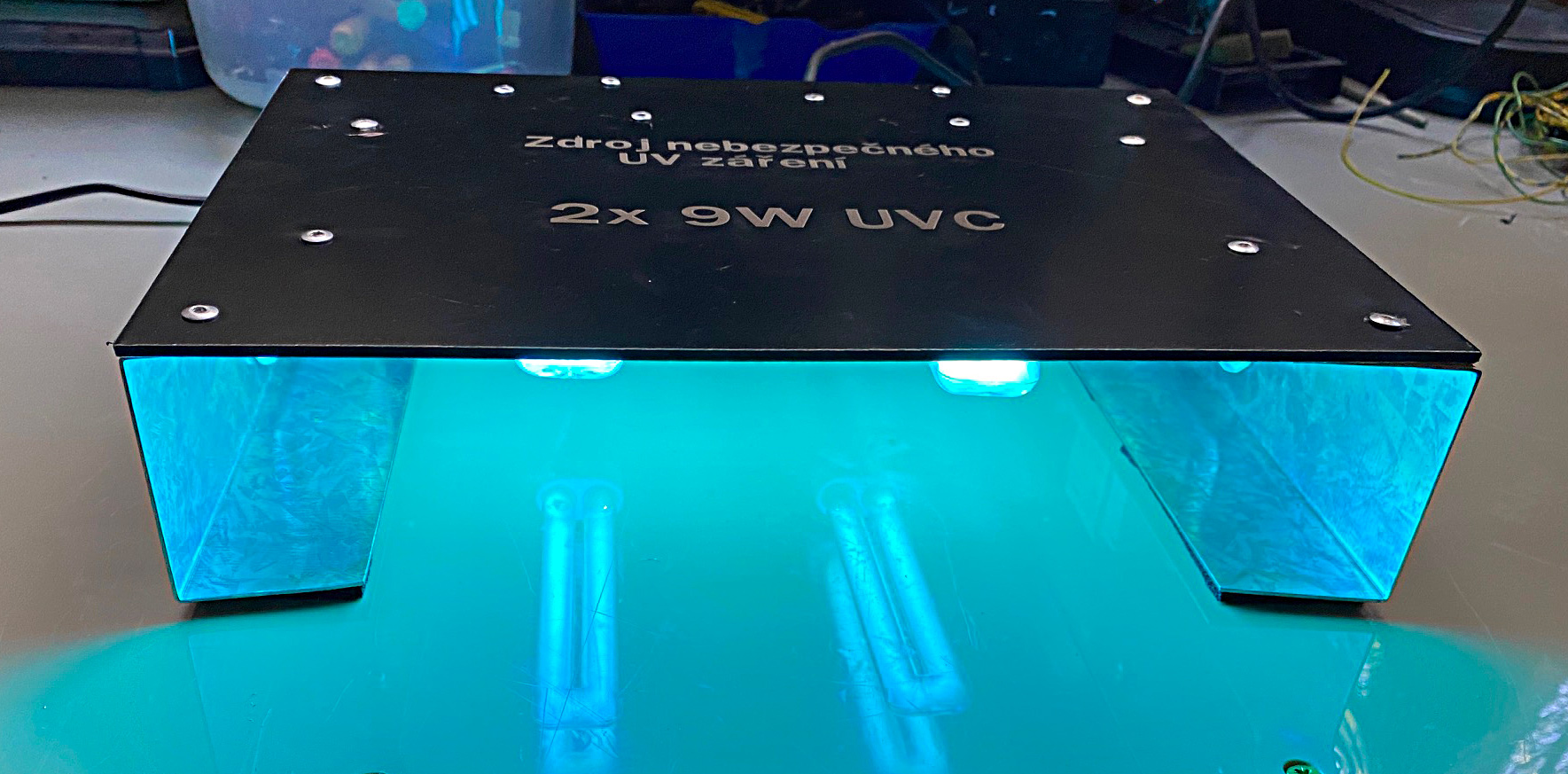

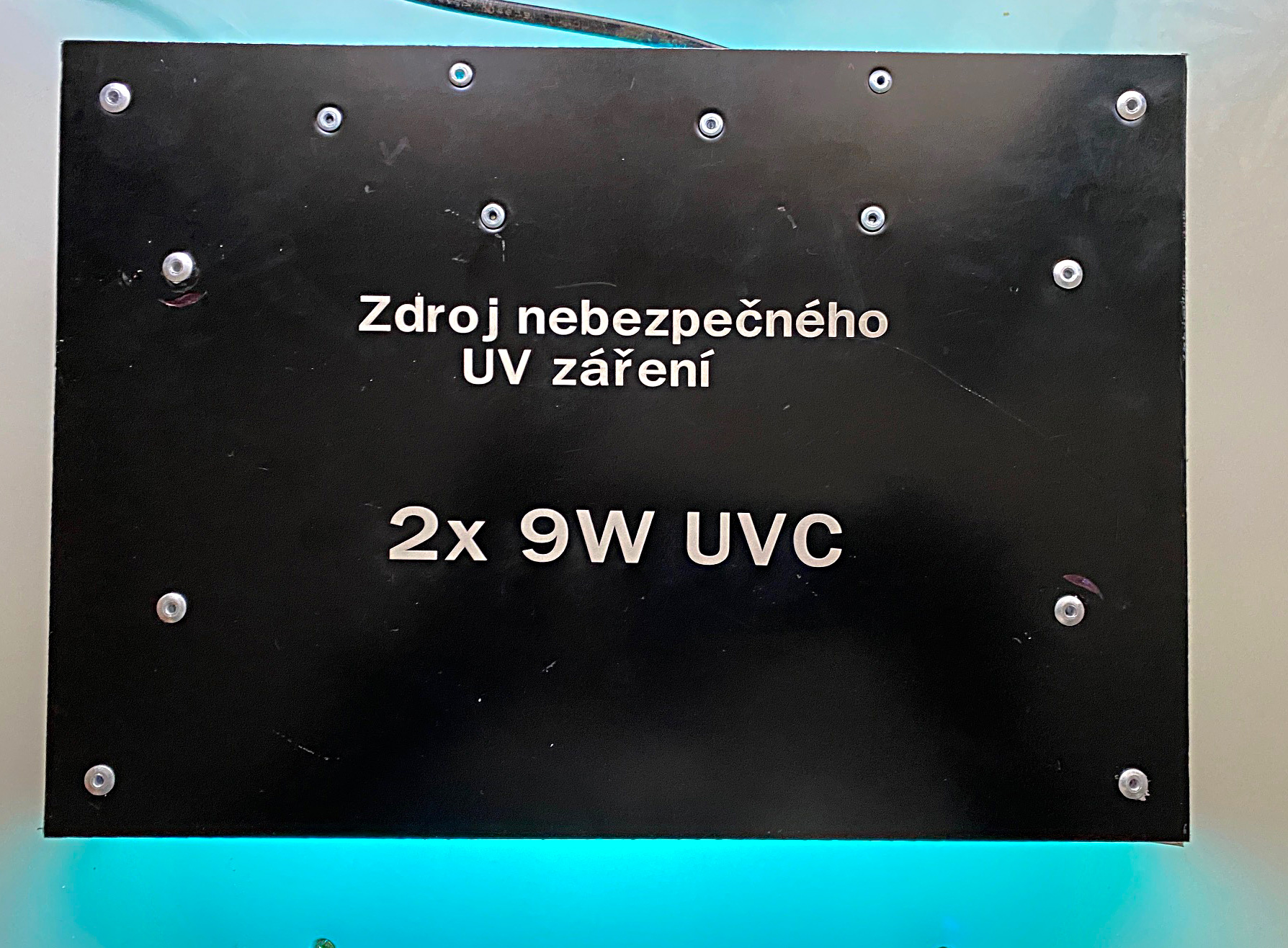

Tak nakonec jsem se vybodnul na green deal a použil 9W zuřivku, přesněji 2 kousky. Největší problém byl sehnat tlumivky, což se mi nakonec povedlo. Místo ceny běžné (cca 250Kč) jsem je sehnal za 46 korun a tak jsem koupil všech 9 kusů co měli na skladě.
Patice jsem si vytisknul a materiál je Dibond 3mm a už svítí. Ještě k tomu udělám nějaký časovač, protože svícení 2-4 minuty je opruz.
Takhle svítíme
Takhle svítíme
A celá krabička.
A celá krabička.
Sice jsem doteď svícení shora nepoužíval, ale nepájivka nanášená přes síto to potřebuje. Až dodělám (seřídím a odladím) vrtačku tak sem pak hodím celý postup.

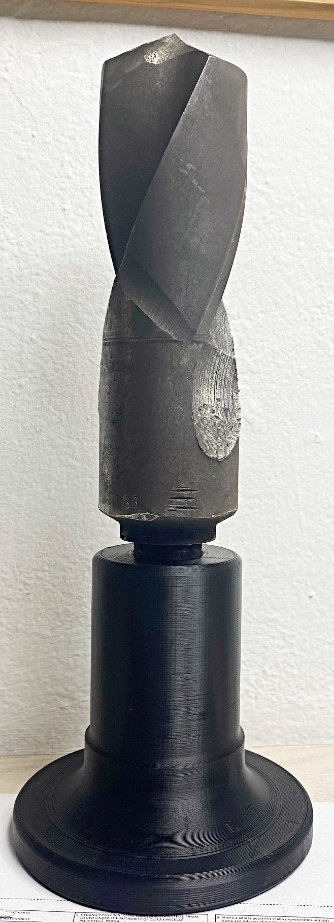

Pořídíl jsem si nový krásný vrtáček velikosti 66 na plošné spoje. :mrgreen:
je fakt pěkně nabroušenej
