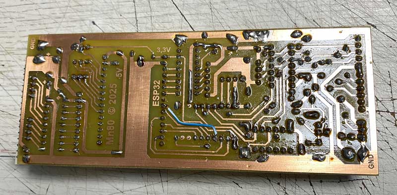

Protože jsem nějak nenašel své staré vlákno o MN80 a řezání závitů, budu pokračovat zde (stejně je to ESP32). Původní zapojení s Arduinem sice fungovalo bez problémů, ALE. Aby zařízení opravdu fungovalo jako "ozubená kola" a nevadila mu ani změna rychlosti otáčení vřetena, musí být všechno realizováno v interruptech. Rutiny obsluhy musí být krátké, ale i tak spotřebují nějakou tu uS a výsledné výpočty se musí kompenzovat. Hodnota kompenzace se bohužel musí změřit. (neumím jí vypočítat) Tohle ALE mě trochu prudilo celou dobu používání.
Původně jsem chtěl použít STM32, ovšem po pár týdnech programování jsem tuto cestu opustil. Platforma STM32 je mimo mé možnosti, případné použití emulace u Arduino ide je místy pomalejší než původní ARDU.
Nakonec jsem otestoval ESP32, a jeví se jako nejlepší varianta. Výpočetní testy - sčítání čísel s desetinnou čárkou je zde cca o 10 % rychlejší než arduino a 5% než STM32. Krom rychlejšího HW jsem optimalizoval i soft, ale tady bude info až po otestování. Použil jsem původní krabku, kde displej i tlačítka fungují podle mých představ. Samozřejmě jsem byl omezenej rozměry původní desky.
ESPčko je trochu macík a tak rozložení konektorů není úplně stejné :|
Tohle je výsledek mého snažení, vlevo vstupy IRC a násleně jejich úprava, uprostřed převodník TTL/3,3V a vpravo od procesoru I2C (PCF8574) spínač LED diod osvětlující jednotlivá tlačítka.
