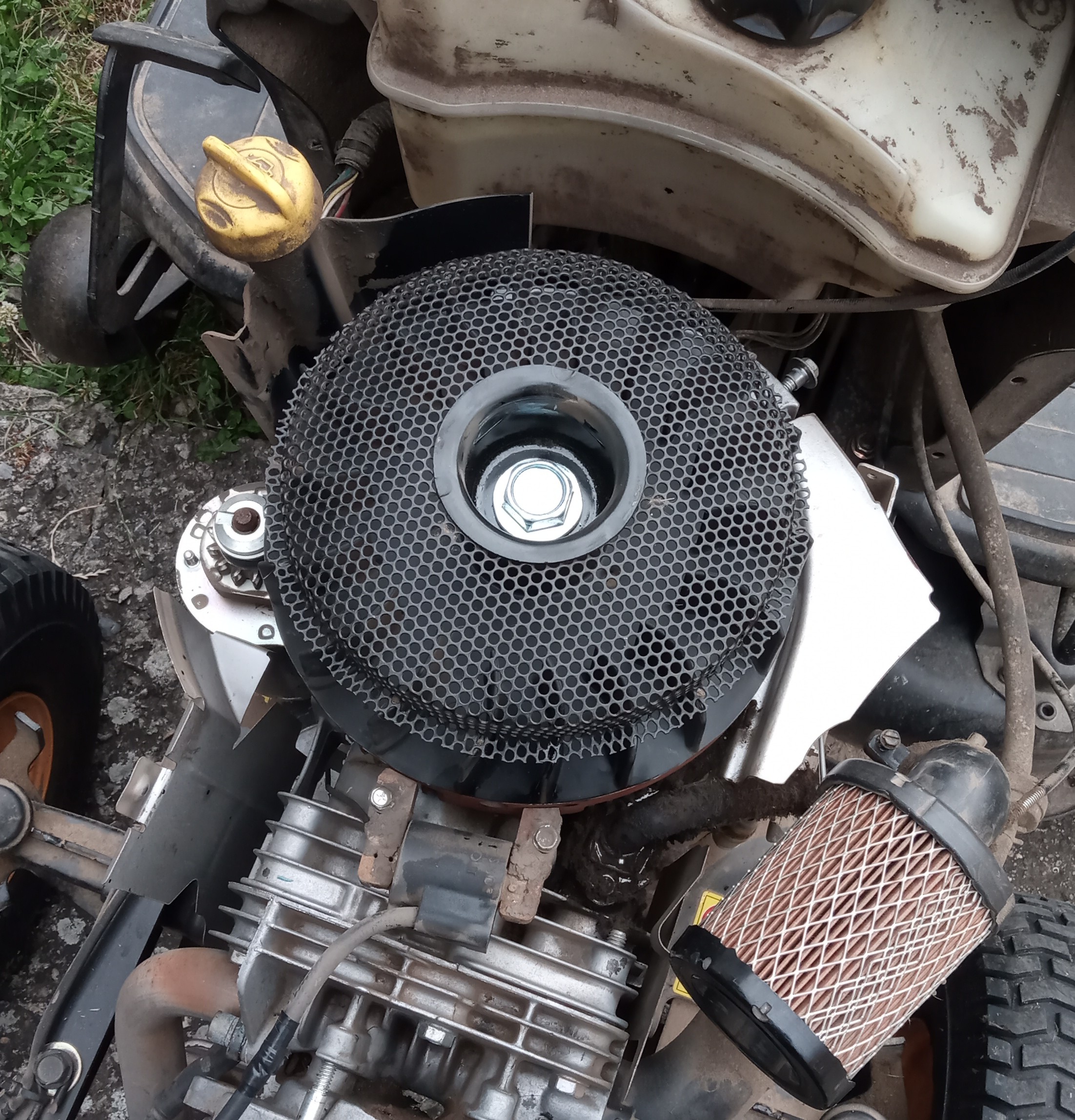

Nevíte někdo jaký závit je v tom setrváku? Běžnou silou to nejde povolit ani na jednu stranu. Než tedy použiju hrubou silu, abych věděl kterým směrem.

Příspěvky: 7157
11. 6. 2024, 5:58
zatoč starterem apodletoho kam se točí motor bude i závit - musí se jakoby utahovat

Jak to zapalování pozná že je to ta správná pozice pro zápal. Žádný rozdělovač tam není. Na 1 zápal se musí setrvačník otočit 2x.
Příspěvky: 7157
3. 7. 2024, 12:01
je tam na magnetu hrana - změna mag pole na kterou to reaguje , a jednou to prostě pleskne naprázdno
Příspěvky: 3353
4. 7. 2024, 9:35
přesně tak pálí to každou otáčku a u některých je ještě zvlášť magnet na setrváku pro bod zážehu

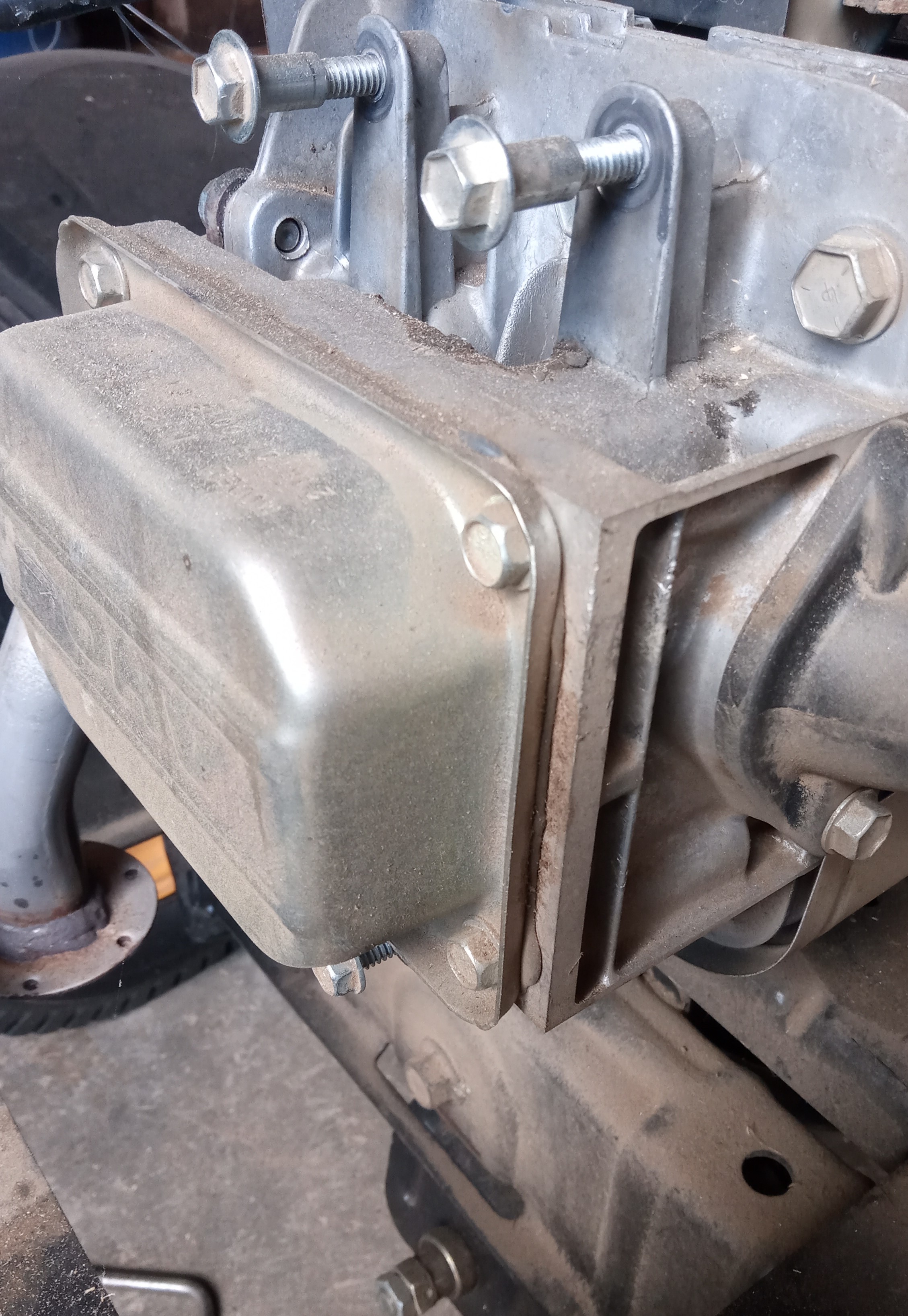

4. 7. 2024, 10:44
Jak je udělané těsnění pod ventilovým víkem?
Když ho sundám, můžu ho vrátit zpět aby neteklo, nebo se tam dává jen silikon?
shaolin
dezinfo trol
Příspěvky: 1282
4. 7. 2024, 1:02
Na mojom som to musel doslovne odtrhnúť. Trochu sa poohýbala príruba, ale dalo sa to narovnať. Nazad očistiť a zase na silikon.
