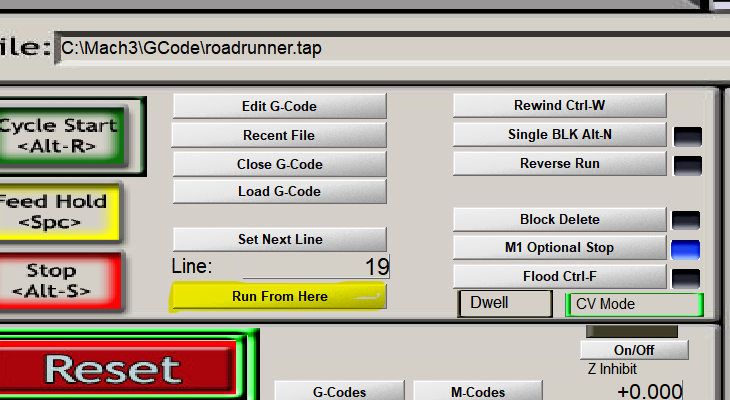

Mach 3, start z řádku v programu
Lada302
Příspěvky: 103
Registrován: 21. 10. 2009, 5:36
27. 7. 2024, 7:53
Zdar, jak dát v Machu start od konkrétního řádku?
Něco jako v haidnu GO TO.
Pravděpodobně to chce nejakou G funkci na začátku programu, nic jiného mně nenapadá jak by to šlo.

Označ si ten řádek jako subroutinu a zavolej jí.

Zdar, je na to tlacitko Run From Here tam napises cislo radku od ktereho to chces spustit...
Stsknes start a otevre se tabulka s nastavenim jakou chces bezpecnou vysku prejezdu a zda chces spustit vreteno, das ok a prejede to na danne souradnice a pak stisknes opet start a jedeto...
tuto funkci bych si ze zacatku otestoval jak se rika ve vzduchu , at pochopis jeji princip abys nebyl prekvapeny ze to jede kam nema, melo by to jet na souradnice pred tim radkem ze ktereho chces startovat..

Pepa Žhář píše: 28. 7. 2024, 9:20 Zdar, je na to tlacitko Run From Here tam napises cislo radku od ktereho to chces spustit...
Servus, jde se o Mach Turn demo, a je tam jenom "tlačítko" FROM HERE a vůbec nereaguje.

Zdar ,no to jsi nepsal ze jde o soustruh, tam to ja ani v praxi nepouzivam , tam jde prece jen o par radku kodu a o par spon, tam jedu znova od zacatku...
kdyz nastane kolaps ci nucene zastaveni , znova zreferuji a jedu program od zacatku....

Jinak Demo verze je pro soustruh naprosto dostacujici pokud nechces rezat zavity , pak uz musis mit licenci...
