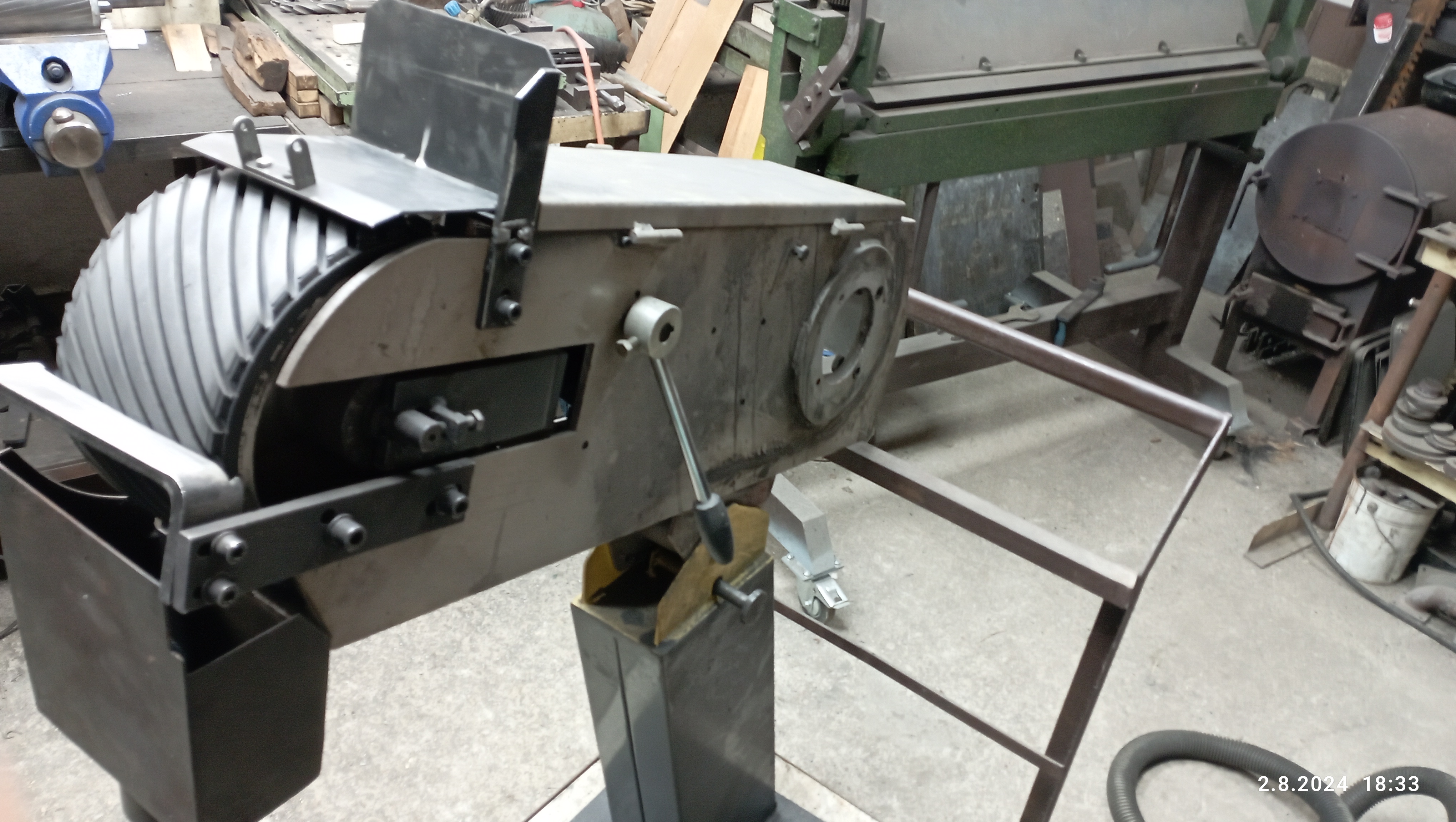

Zase tu mám zábavu. Pořídil jsem pásovou brusku, kterou jsem dycky chtěl. Ona teda nebyla drahá :D Ale zítra pojede jak nová.

Stál 5tis. Nový stojí 1300Eur. Takže za mě dobrý. Zítra nechám nastříknout hřídel motoru (navařovat nechci, mám strach že se ohne), dáme nový ložiska a bude to v cajku.

To volné ložisko na prírube motora som tiež mal. pretočil som ten povrch, a nalisoval tam asi 10mm široký krúžok z hrubostennej trubky s presahom do 10 stoviek a celkom fest to ložisko zovrelo.
