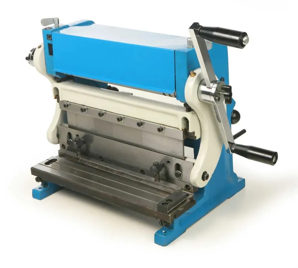

nemá někdo tohle reálně doma aby napsal zkušenosti :) https://www.bernardo.at/en/blechbearbei ... profi.html
potřebuju dost často stříhat hliníkový, nebo mosazný plech max do 300mm délky a max. 0,8, ale s přesným střihem, zkoušel jsem i 300mm pákovky, ale ty to více méně prohnou, pak se to musí rovnat a když je to barevný elox, tak to jde vidět, na velké tabulovky nemám místo
koukal jsem i na odnože toho co je v odkazu za poloviční ceny, ale ty mají trochu jinou koncepci toho zdvihu a taky na různých videích na YT to budí docela hrůzu :D, taky mi tam nesedí ta hmotnost https://www.bernardo.at/en/blechbearbei ... 1-305.html
...... případně jiná alternativa toho prvního ?

měl jsem tyhle, střih 1mm klasický obyč plech šíře cca 500m už tragedie, musel jsem na nich viset plnou váhou a musely být ukotvené, ale kvalita střihu ok, na to si nemůžu stěžovat. Chtěl jsem je předělat na hydrauliku s motorem, ale pak jsem je vyměnil za padačky do 3mm šíře 1250mm a to je teda jiná liga :) A kupodivu rozměrem mají cca 1400 x 600 mm takže žádné hovado.

Ano mám je a kvalita je dost bídná. Tedy potřebovaly by generálku a pak snad možná. :roll:

Xichtově jsou identické, akorát velikost je menší, stříhají 200mm.

tak to je ta menší velikost, oni právě jen vypadají "podobně" , ty od bernarda mají právě jakési prisma vedení, které se dá asi nějak vymezit, ty levné jsou vymezené jen těma dvěma "šroubama s podložkama", proto jsem se na ně ptal, taky mají skoro 75kg oproti 45kg u těch levnějších, tomu taky moc nerozumím o moc víc masa tam být nemůže, tady na těch obrázcích je ten rozdíl ve fci vidět, myslel jsem, že je má někdo fyzicky doma, že to bude chtít nějakou péči k dosažení funkčnosti je mi jasné :) na YT je k těm levným mraky jakýchsi testů, ale k tomu bernardu prd

Ja mám niečo podobné ako je na obrázku dole (kupované v unimaxe v nejakej zľave), len na šírku 1m. Používam to na oceľový plech.
Strihať sa na tom celkom dá aj do 1m a 1mm, ale je treba sa na to navážiť. Proti posunutiu to vždy zaistím na krajoch svorkami.
Ohraňovací lis a hlavne tá zakružovačka ale už majú citeľný priehyb - v strede má ohyb menší polomer zakrivenia ako na krajoch.
Je to skrátka hobby stroj, s ktorým sa dá niečo vymyslieť ak nič iné nie je, ale aj keď je deklarovaný na 1mm, reálne tých 0,8mm je maximum.
