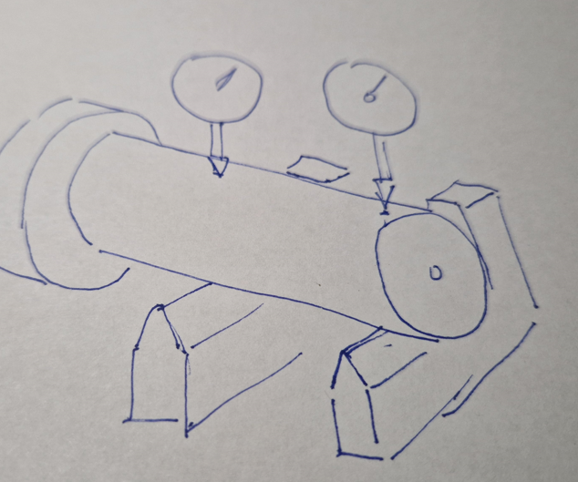

Určitě bych si také udělal kontrolní přípravek // dvouhodinkový //. Tolik kusů mikrometrem je pakoška.
Pokud je ta zakázka "výživná" poptej se třeba u Keyence. Poslední dobou přicházejí s poměrně revolučními měřidly.

Passametr je dobrý ale na průběžnou kontrolu si udělej nějaký takový přípravek :
Ty "břity" na spodní straně stačí tak do 1 mm. A do břitu může být samosebou i ten doraz vzadu. Na malé věci si třeba dělám přípravek kde zalisuji velké ložiskové jehly pr 8 délka 100.
