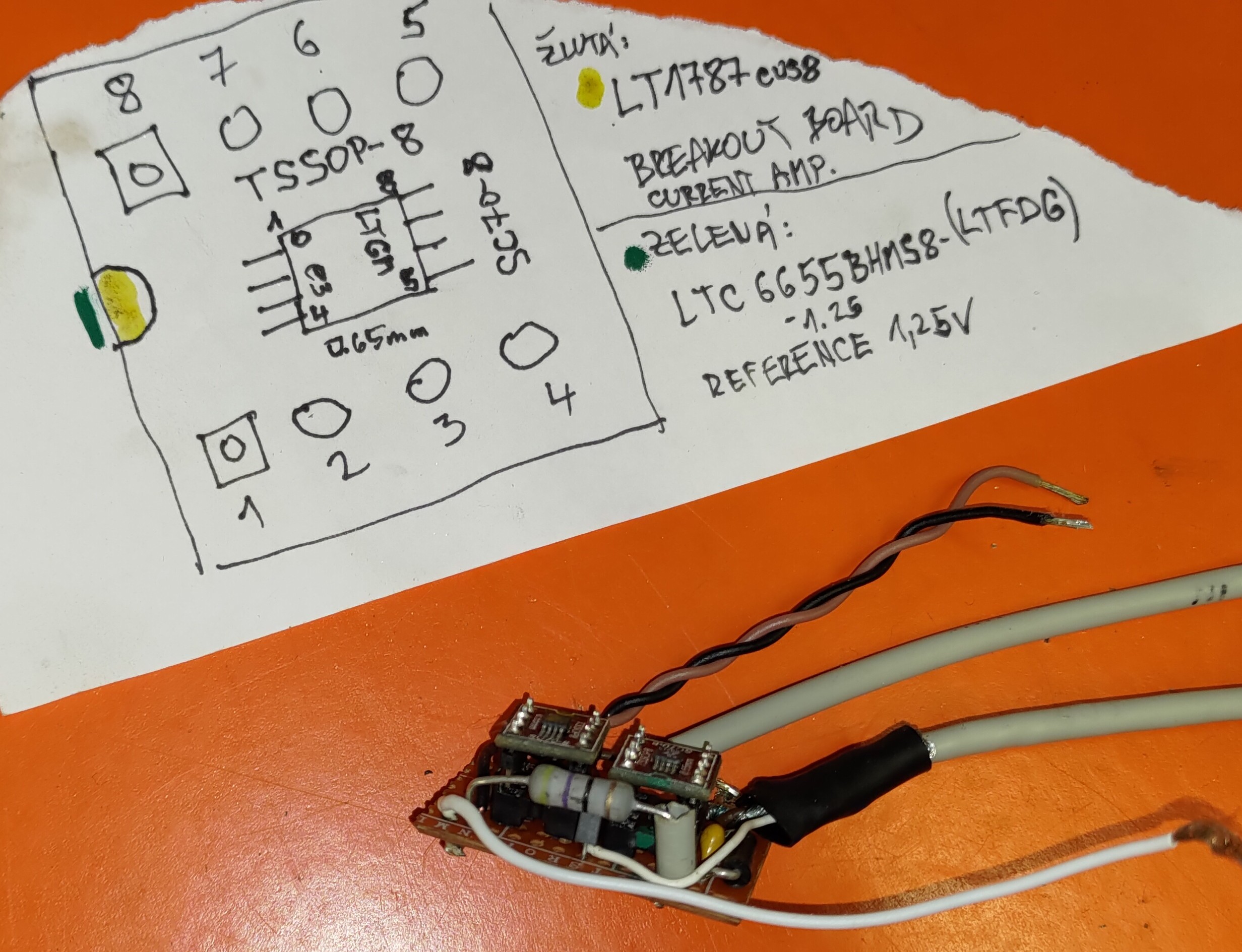

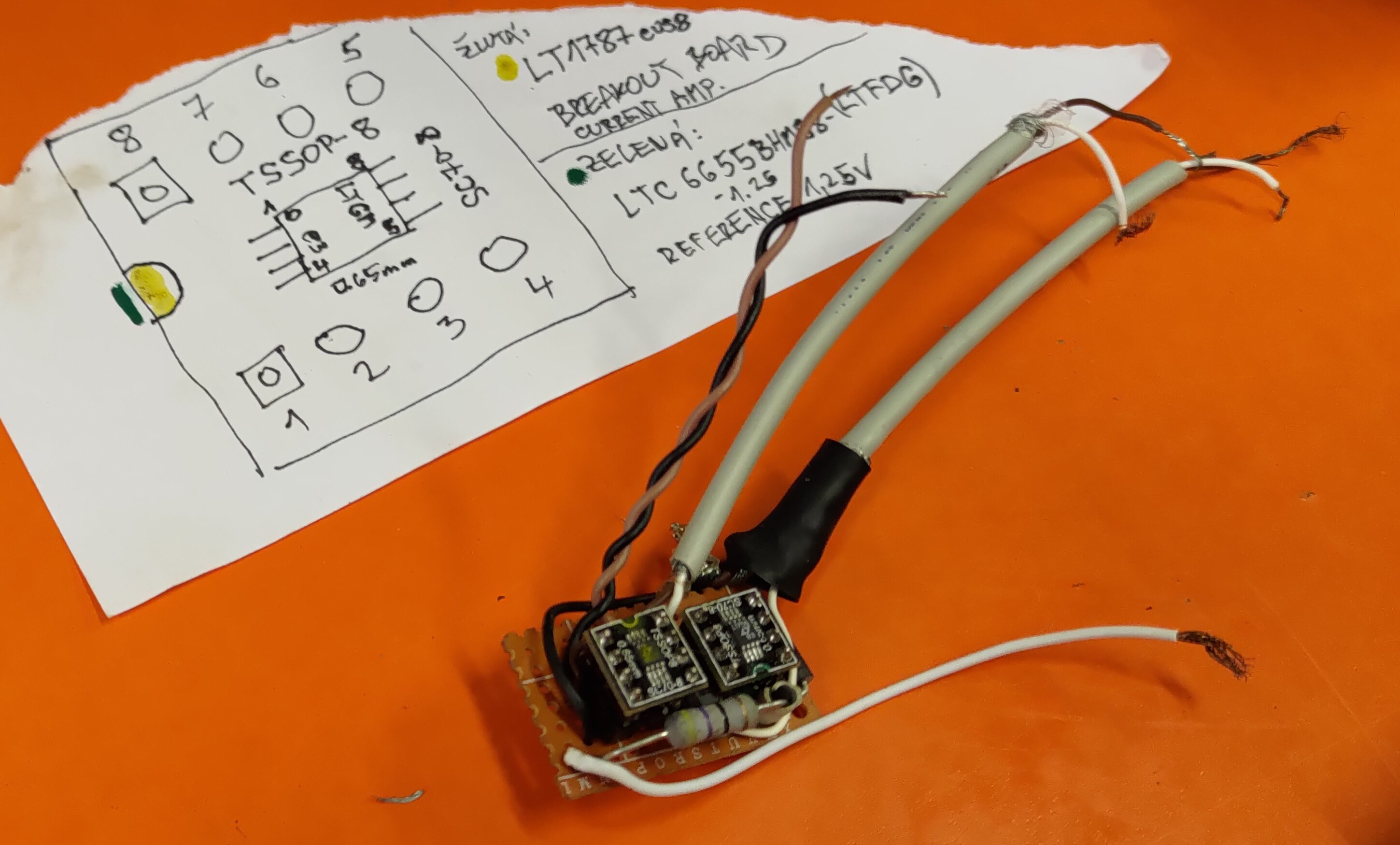

Dnes jsem pri uklidu v dilne narazil na jeden muj starsi ukazkovy bastl. Proudovy merici zesilovac s presnou referenci. Z TSSOP do DIL do breadboardu.A mam k tomu i dochovany kjasny manual :lol:
Bastl radost pohledet, musim se podelit. :D

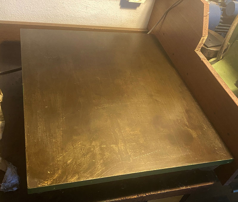

Tak jsem si udělal radost a za pětikilo koupil litinovky 60x40cm. Až na místě jsem zjistil, proč je tak levná. Že má lišku bylo jasné z fotek, ale že je ve sklepě bez výtahu ne. :evil: Prodejce byl o 10 let starší dědek než já a měl berli. tedy jsem to tahal vše sám. Ze sklepa nahoru, pak chodba, 8 schodů dolu na chodník a 30 metrů k autu. U auta stáli měšťáci a že jim dám litr za parkování na zákazu. Litr jsem nakonec nezaplatil a ještě mi jí pomohli naložit. :mrgreen:
Pak už jenom očistit a srovnat vršek kamenem a hotovo.

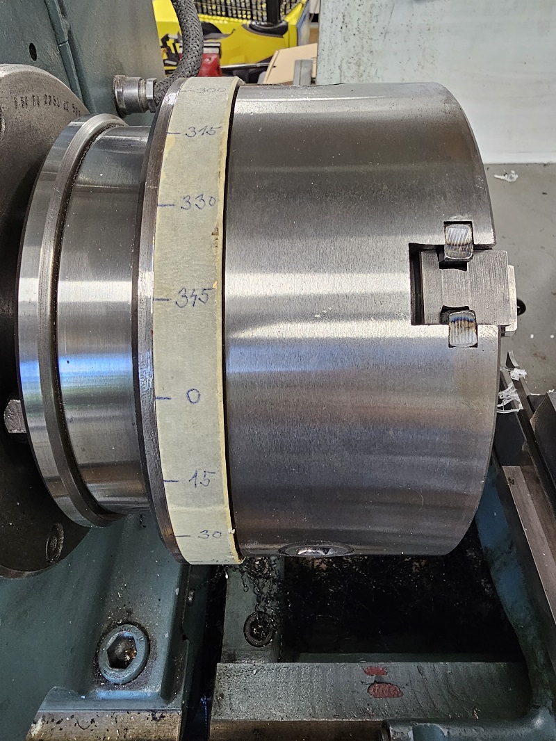

Příspěvky: 8482
29. 8. 2024, 12:52
Já to mám udělané takhle. Dočasné řešení, než to tam vypálím laserem (s použitím jednotky dočasnosti = jeden furt).

To tam máš dělený na stupně. To bych se bál nepřesnosti, tak se o zub seknout můžeš. Tvrdej doraz mi připadá lepší.

Když to používám, tak si tam ještě nalepím nonius (taky dočasný, z papundeklu, ale o zub se nespletu) :D

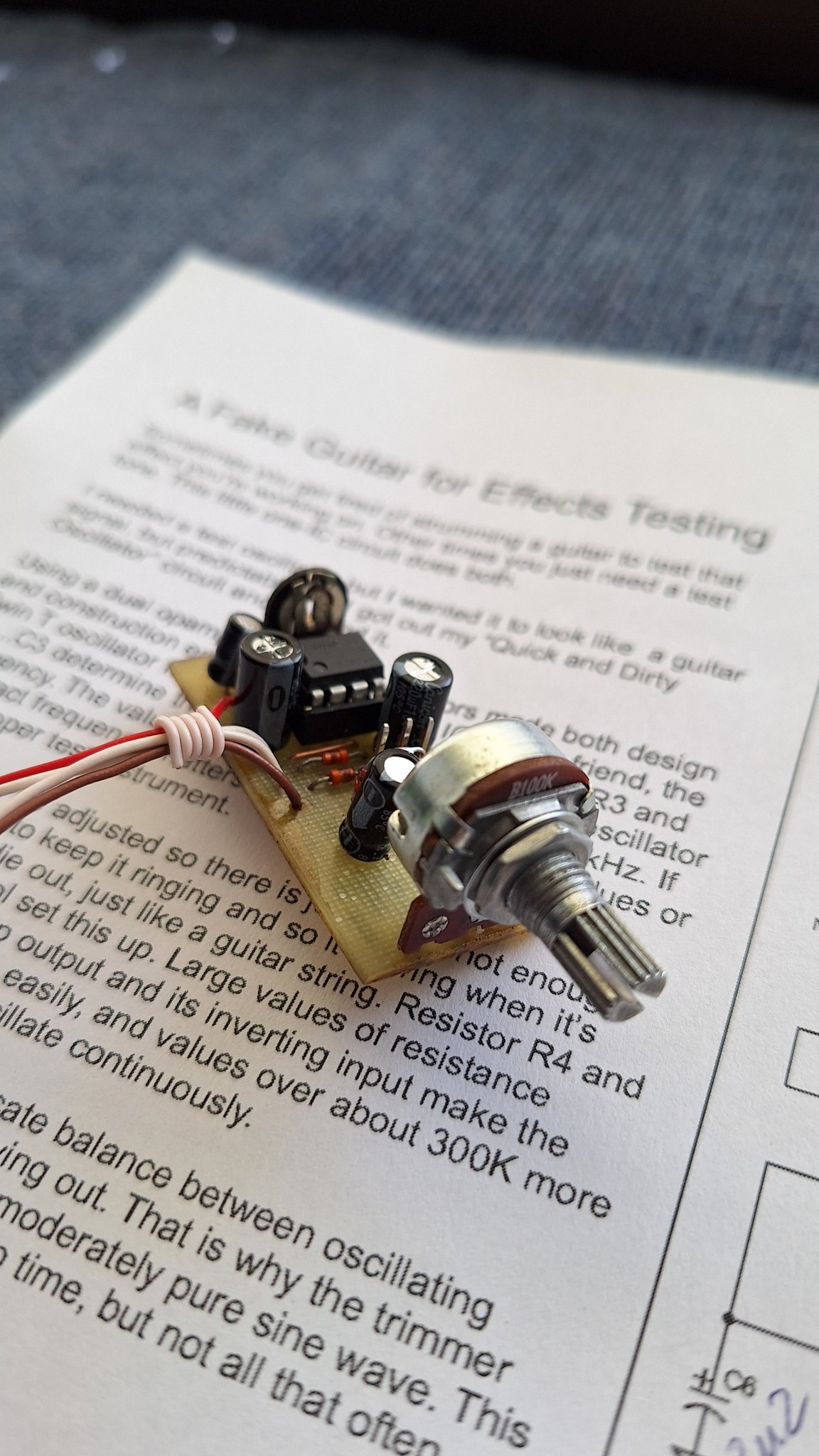

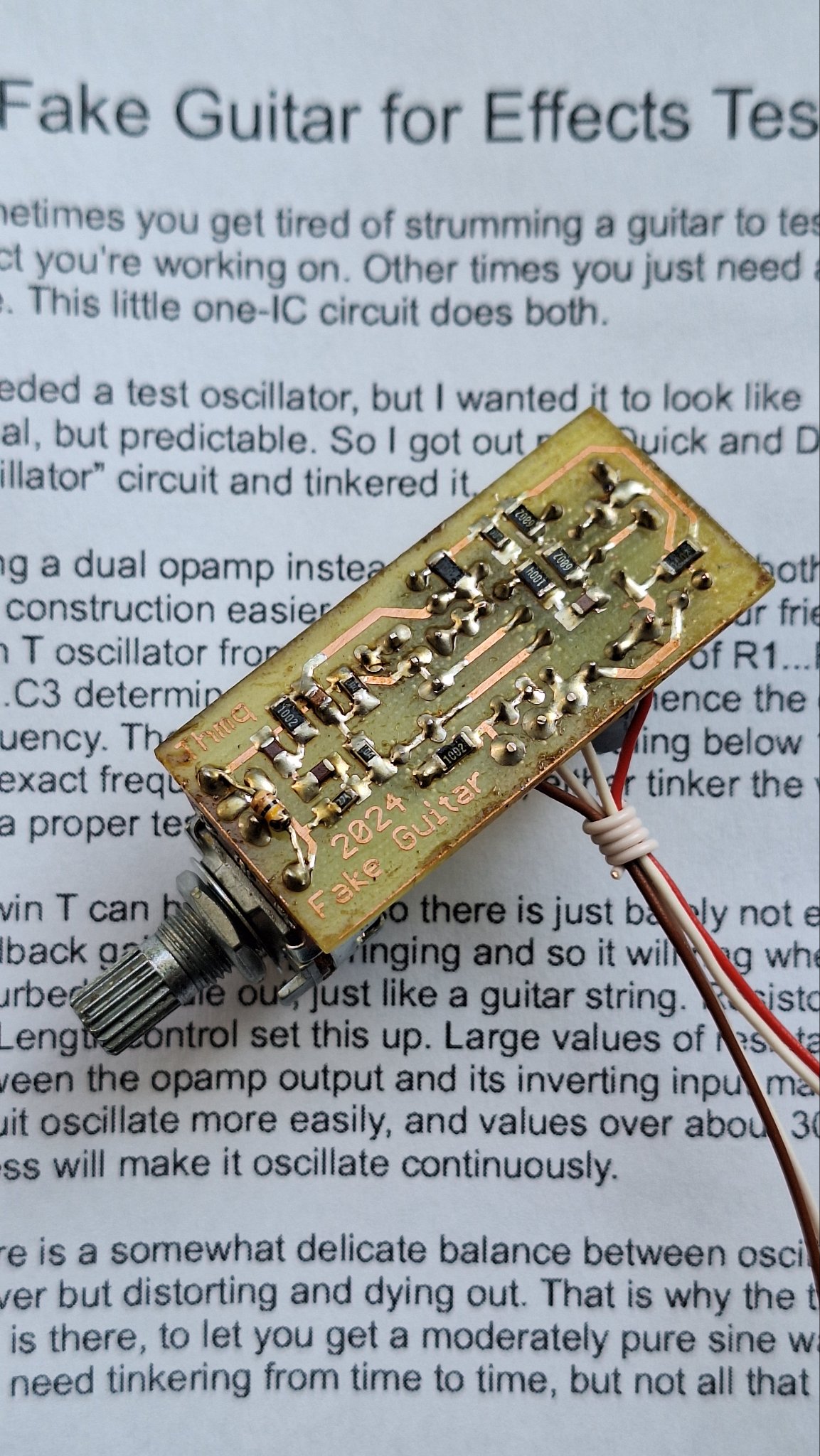

Skutečně kjásný :) Já si zrovna dobastlil něco na pohled podobného (není to tak echt, udělal jsem si plošňák a všecko, už mi to chybělo :)). Takový jednoduchý "laboratorní" oscilátor, co dělá ding ding ding :)
