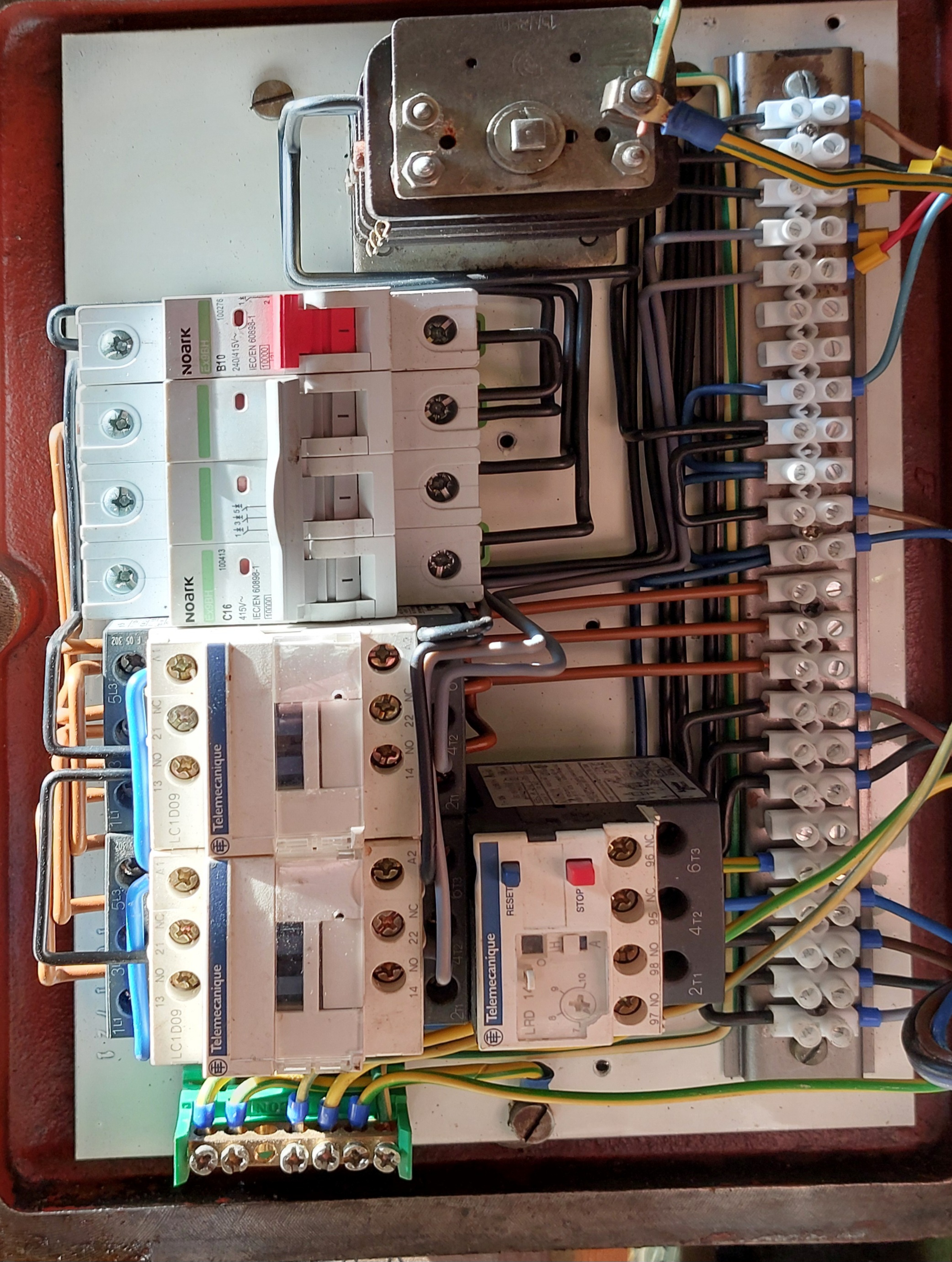

wrap> tak ho nahrad soudobym kompatibilnim stykacem, ne? Ten bude spis mensi.
Ja delal vestavbu z vnejsiho rozvadece zpet do nohy na dvirka, zabira to min mista.

Foto by nebylo ? Díky

Nenašel sem pokud to teda neni v jíném tématu. Jen foto nohy s novými vypínači.

Mě na kabelech stářím praskala izolace a na kontrolách chyběly krytky. Lampičku mám LED s vlastním zdrojem, tak jsem na záda nohy dal trojzásuvku pro LED + oměřování + rezerva.

hop_1 píše: 16. 8. 2024, 8:57 Mě na kabelech stářím praskala izolace a na kontrolách chyběly krytky. Lampičku mám LED s vlastním zdrojem, tak jsem na záda nohy dal trojzásuvku pro LED + oměřování + rezerva. 20240816_094757.jpg20240816_094749.jpg
Díky, stýkače jsou na 24V z puvodního trafa ?

wrap píše: 16. 8. 2024, 10:31 [Ty, stýkače jsou na 24V z puvodního trafa ?
Ne na 230V. LED světlo a odměňování má vlastní zdroje. Takže jenom samostatně jištěná zásuvka IP54 na zádech nohy.

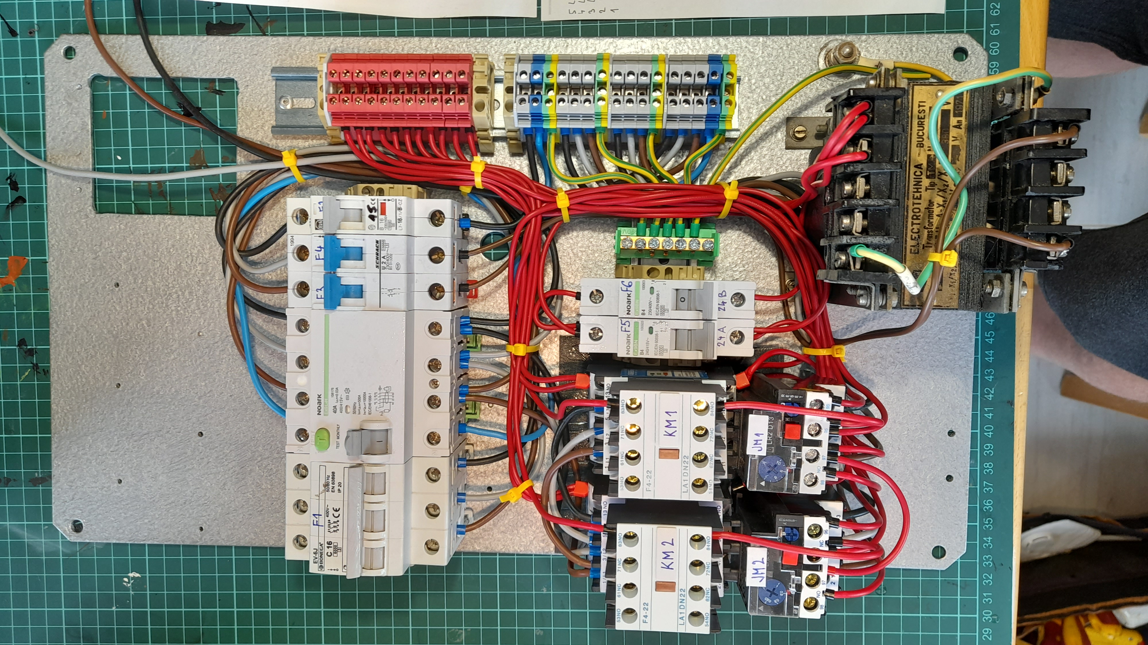

Já při rekonstrukci svého SN320 (klon S28) taky musel celou elektroinstalaci předělat z důvodu poškození stykačů a celkové zchátralosti.
Rozhodl jsem se jí však rozdělit na silovou část umístěnou v noze a ovládací 24V umístěnou ve skřínce nad převodovkou soustruhu. Je to podle mne přehlednější a nebudu se muset pořád shýbat a šmátrat po ovládacích prvcích.
Z původního rozvaděče jsem po očištění využil pouze trafo 400/24V.

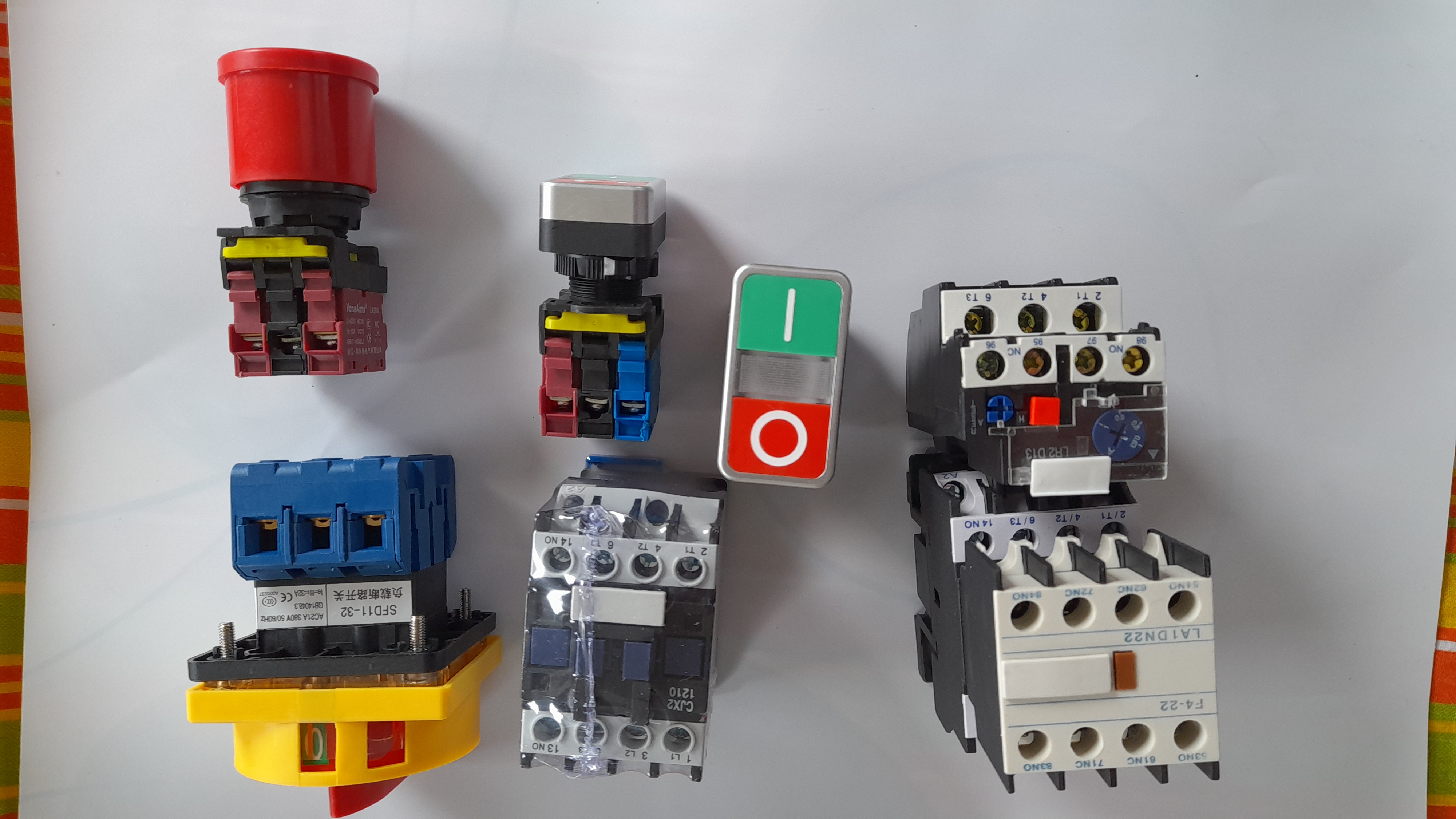

2ks Stykače + tepelné ochrany, signálky, hlavní vypínač, podsvícená tlačítka start/stop, spínač osvětlení, DIN svorky... to vše jsem koupil na Allikovi.
Vše za cenu 1800Kč.
Rozvodnici jsem doplnil o třífázový chránič NOARK pro zvýšení ochrany a jističe z Allegra za poloviční cenu co u nás... Chránič NOARK 40A/400V 30mA u nás 800 na Allegru 400...
Naposledy upravil(a) syzko dne 20. 8. 2024, 8:57, celkem upraveno 3 x.

Část rozvaděče umístěná v noze
Červená svorkovnice je propoj k ovládací skříňce, pod ní svorky pro připojení hl. motoru, čerpadla, napájení odměřování a hlavního přívodu. Nahoře okénko pro nový hlavní vypínač:

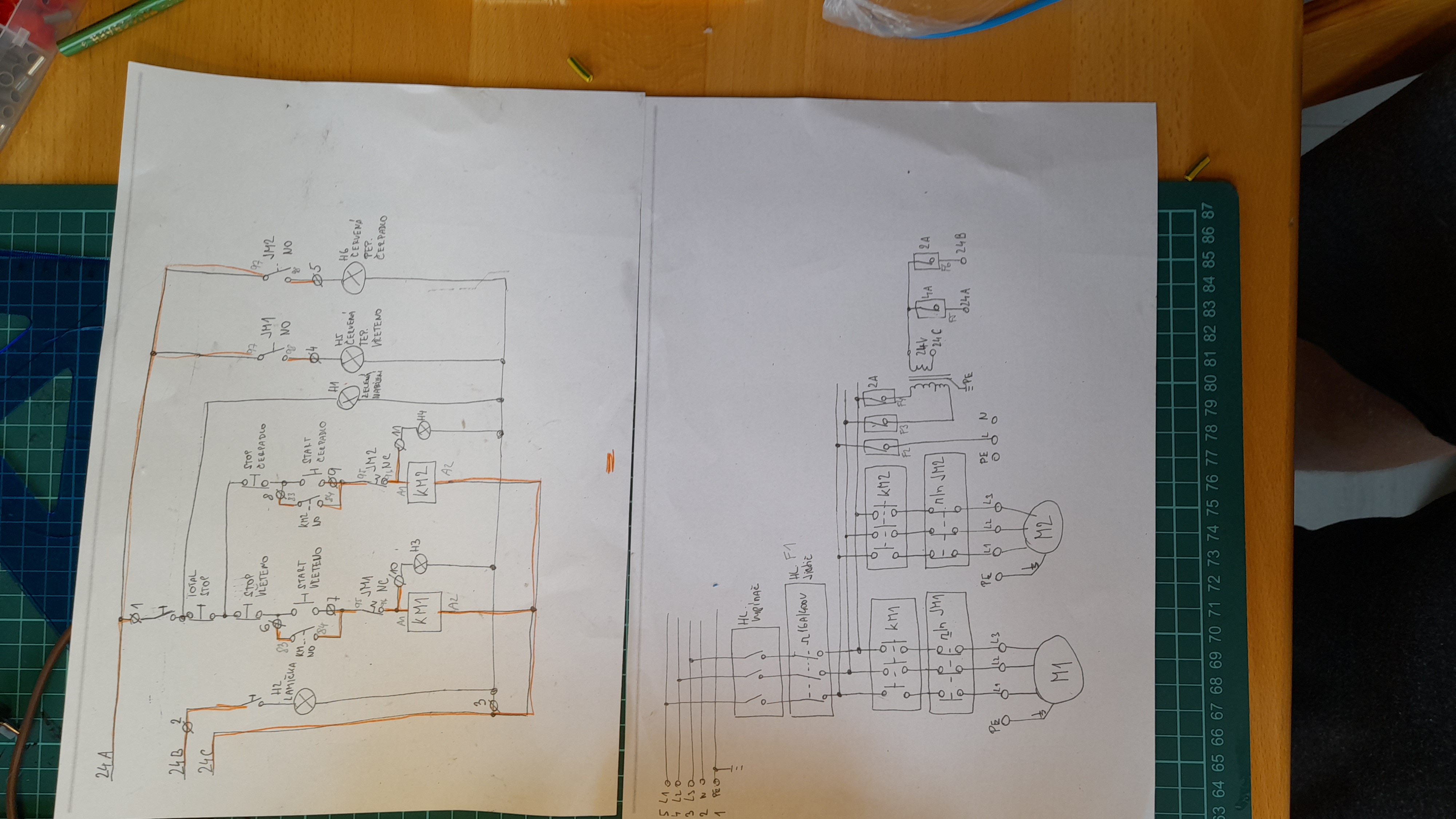

Zapojení. To co je vytaženo na horním výkresu červeně je část v noze, zbytek v ovládací skříňce.
Část výstroje z Aliexp:

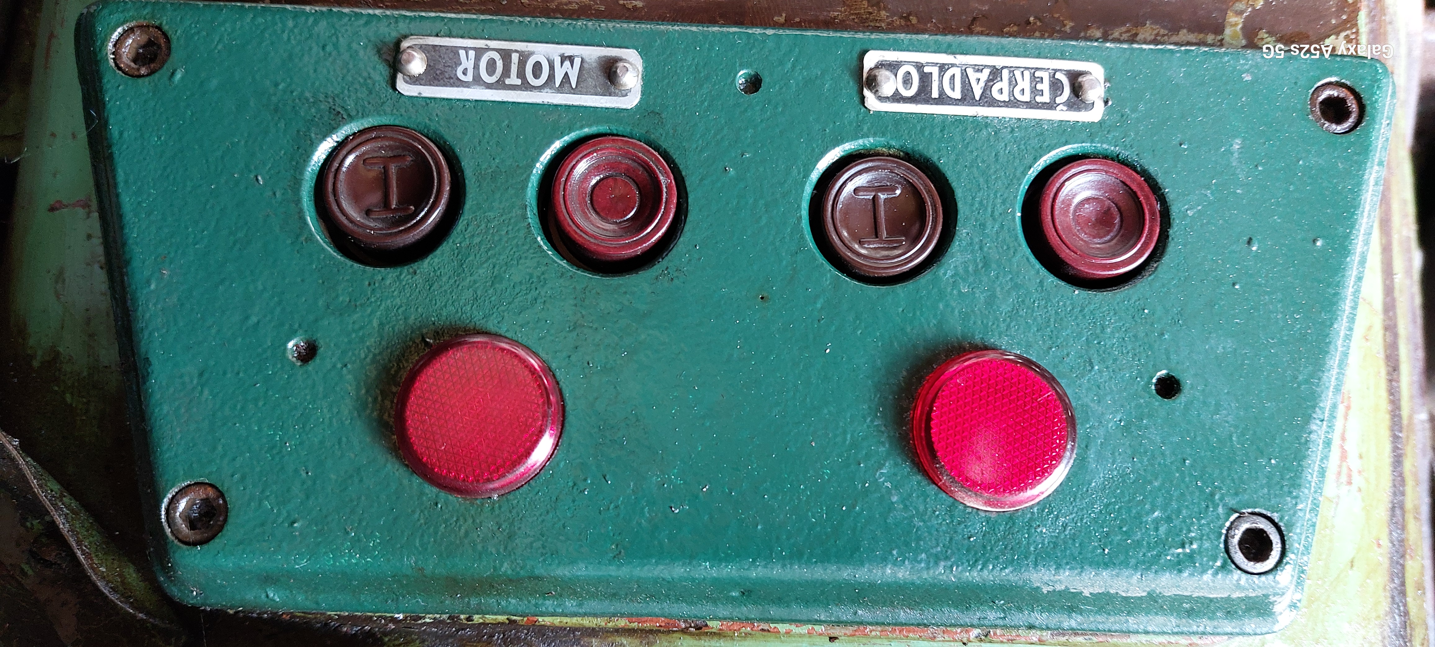

Super moc díky, nanodot foto ovládací skřínky by nebylo ? :-)

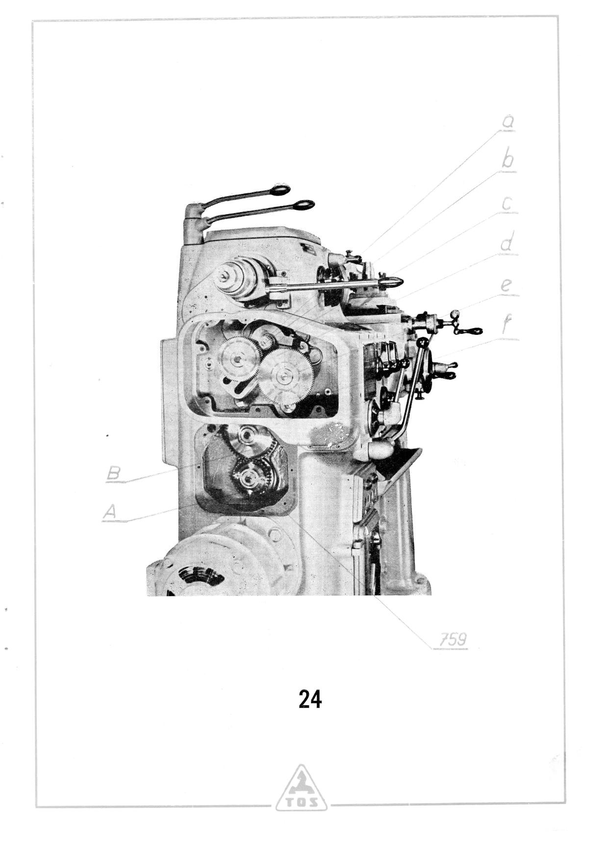

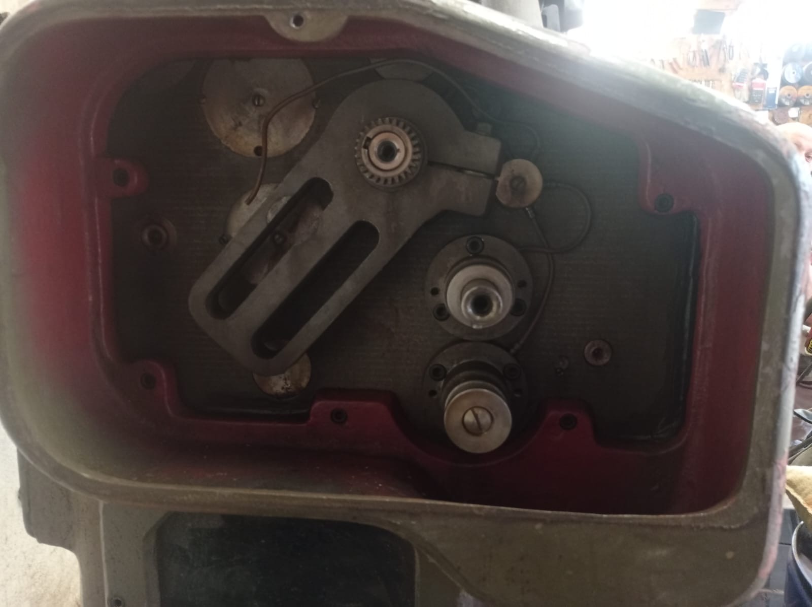

Známý si koupil s28 žebráka, tvrdí mi, že mu nejde zařadit jakákoli rychlost strojních posuvů, ze zkušeností od jiných soustruhů mu tvrdím že to musí jít i bez výměných ozub. Kol pro závity, prolezl jsem toto téma a něco podobné se tu už řešilo X-krát, jen jsem se nikde nedočetl zda tam ty kola být musí nebo ne, osobně si myslim že jen nemá zaplou nějakou páku, mám jen foto viz níže, předem mnohokrát děkuji
Příspěvky: 3690
30. 8. 2024, 9:47
Přes ty kola se přenáší otáčky od vřetene na posuvové ústrojí.
Bez nich to nepojede.

30. 8. 2024, 3:21
Nepojede, ale řadit půjde.

Dobře, děkuji, to mě docela zaskočilo. Měl by jste prosím někdo nějaký seznam těch kol které tam patří? Stačil by mi jen počet zubů a kdyby náhodou někdo věděl tak i modul prosím

30. 8. 2024, 4:12
Takhle to má vypadat.
