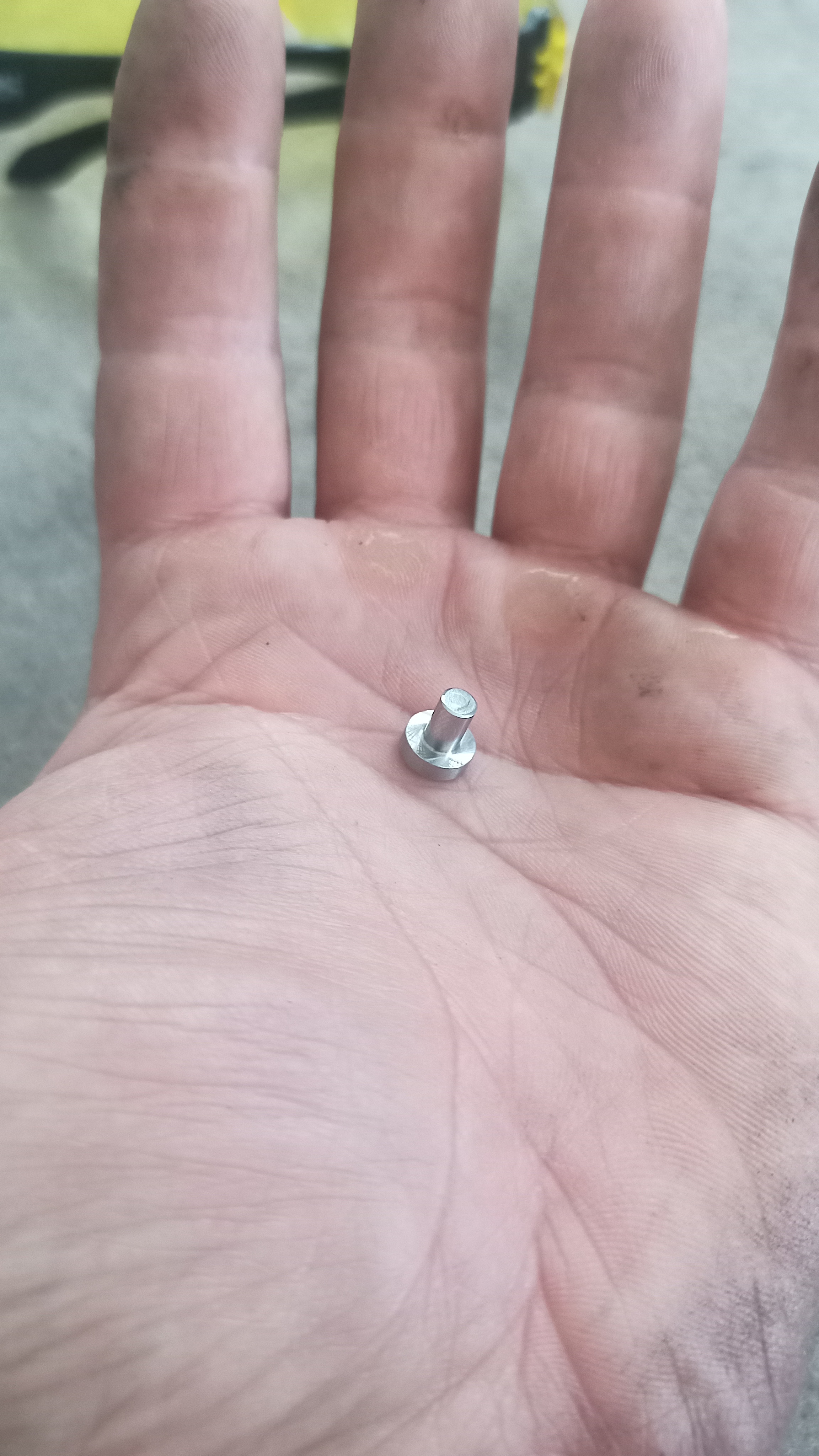

jergus.balaz
Příspěvky: 1772
28. 6. 2024, 11:31
Dnes pre zmenu mini diel. Materiál HSS, veľký priemer 8h7, malý priemer 4r6.

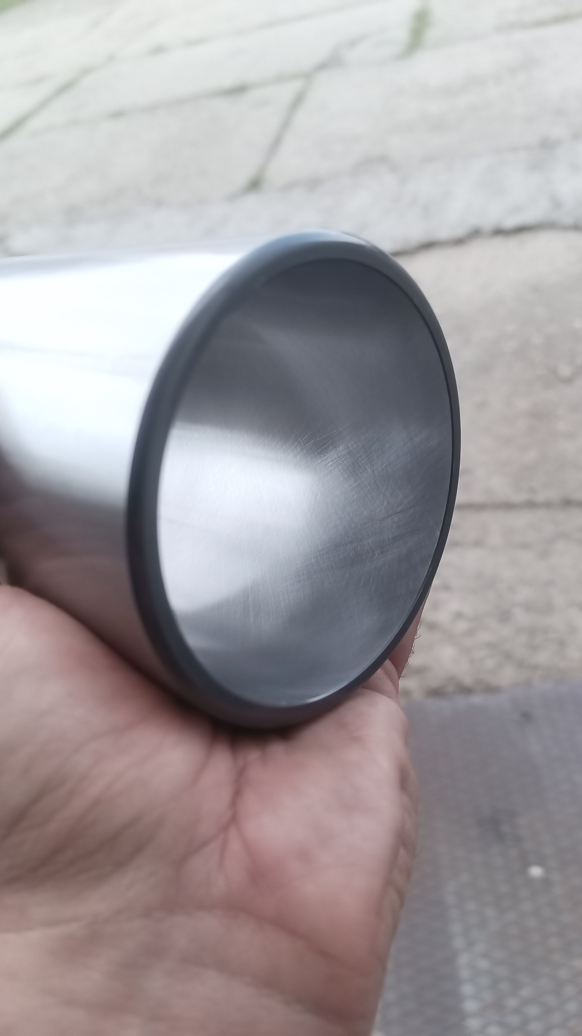

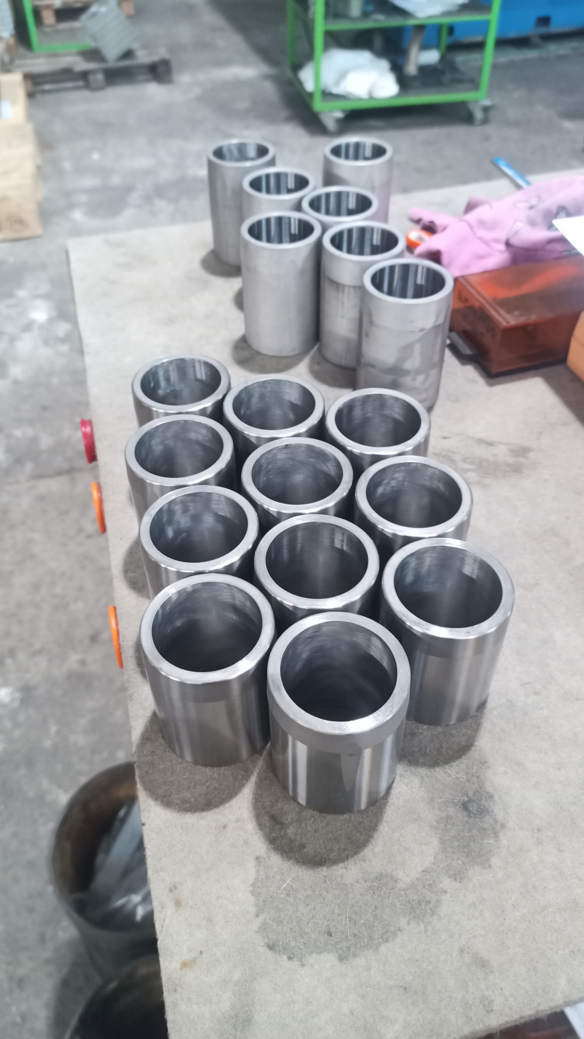

jergus.balaz
Příspěvky: 1772
4. 9. 2024, 7:26
Atyp vodiace puzdro, M235, otvor 50H6 na hĺbku 150mm. Geometria chytena na bruske, rozmer dohonovany.

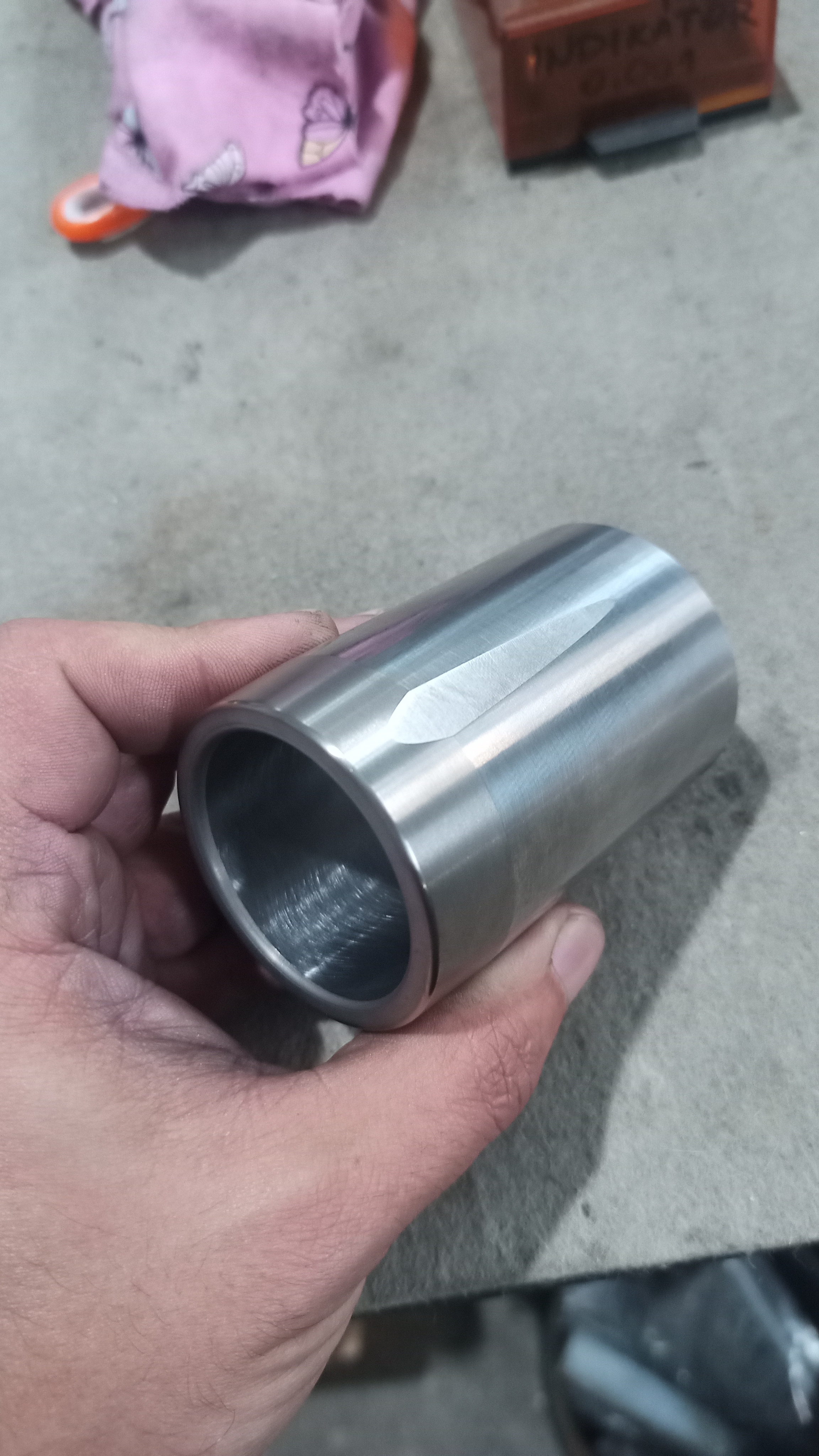

jergus.balaz
Příspěvky: 1772
17. 9. 2024, 9:14
Kalene nerezové puzdro, 80H7/90h6, otvor dohonovany na vzorku, povrch bruseny na trny

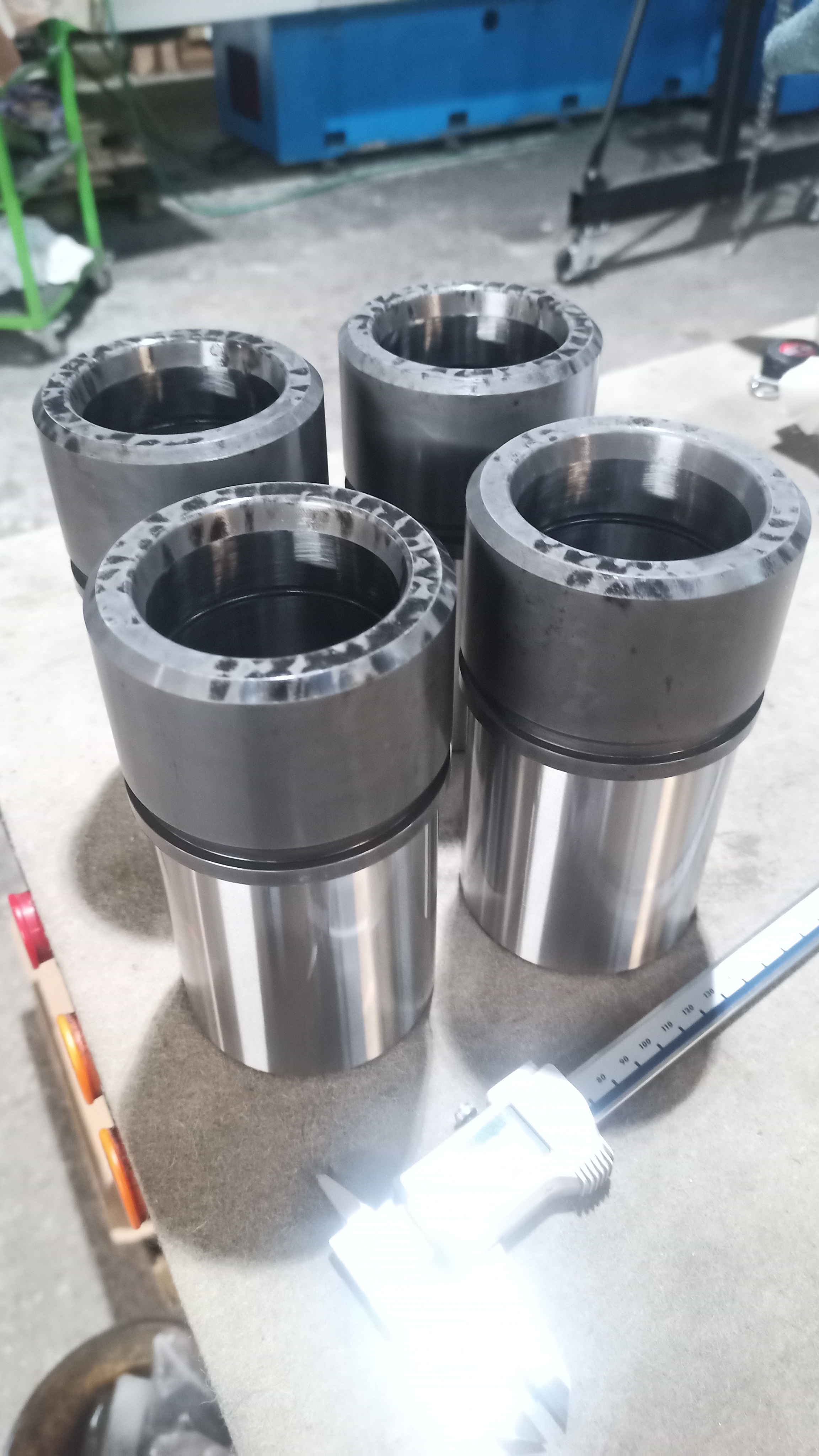

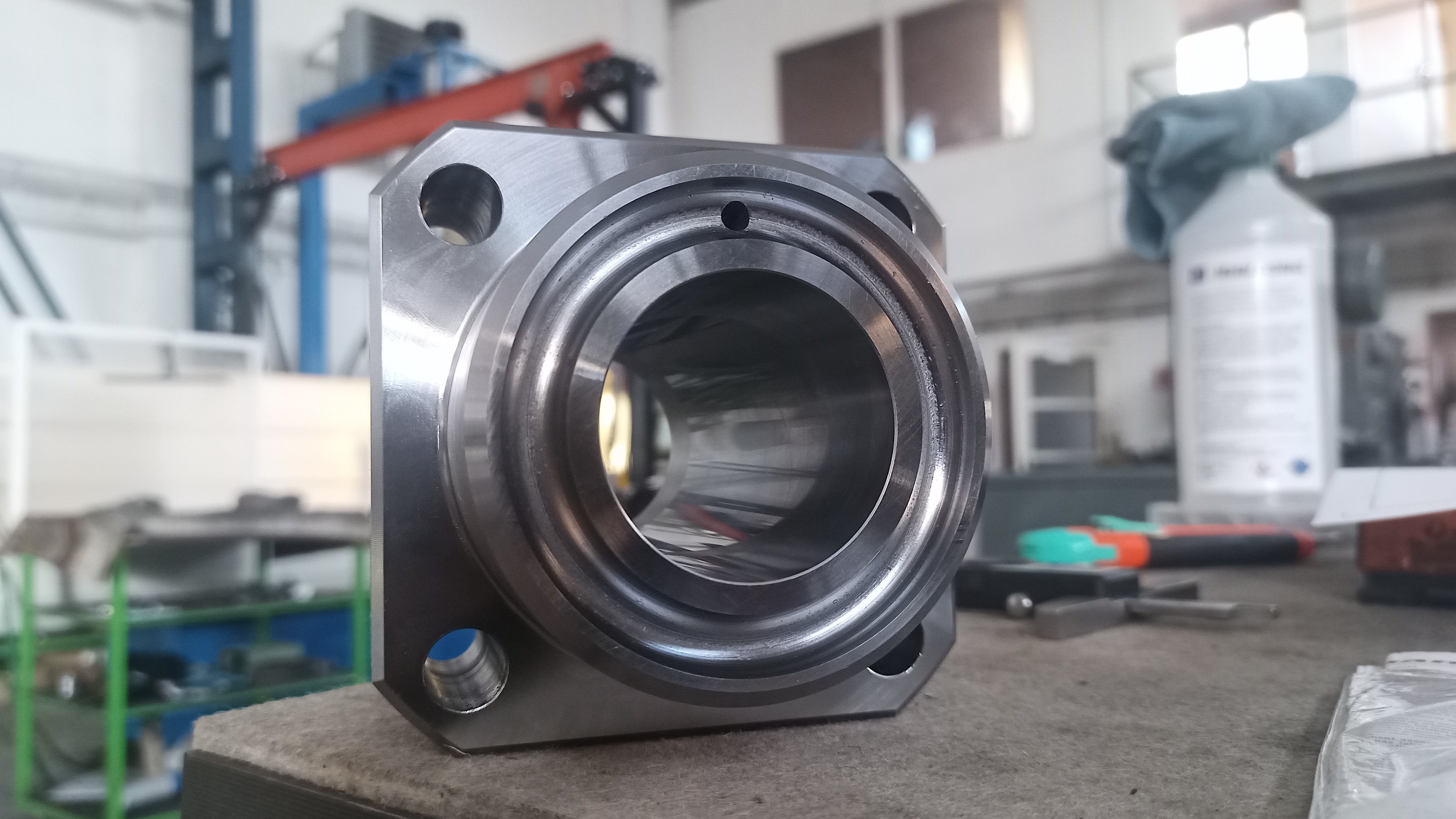

jergus.balaz
Příspěvky: 1772
17. 9. 2024, 9:16
Diely do hydraulickej brzdy, nitridovana oceľ, otvory dohonovane, vonkajšie plochy brúsené.

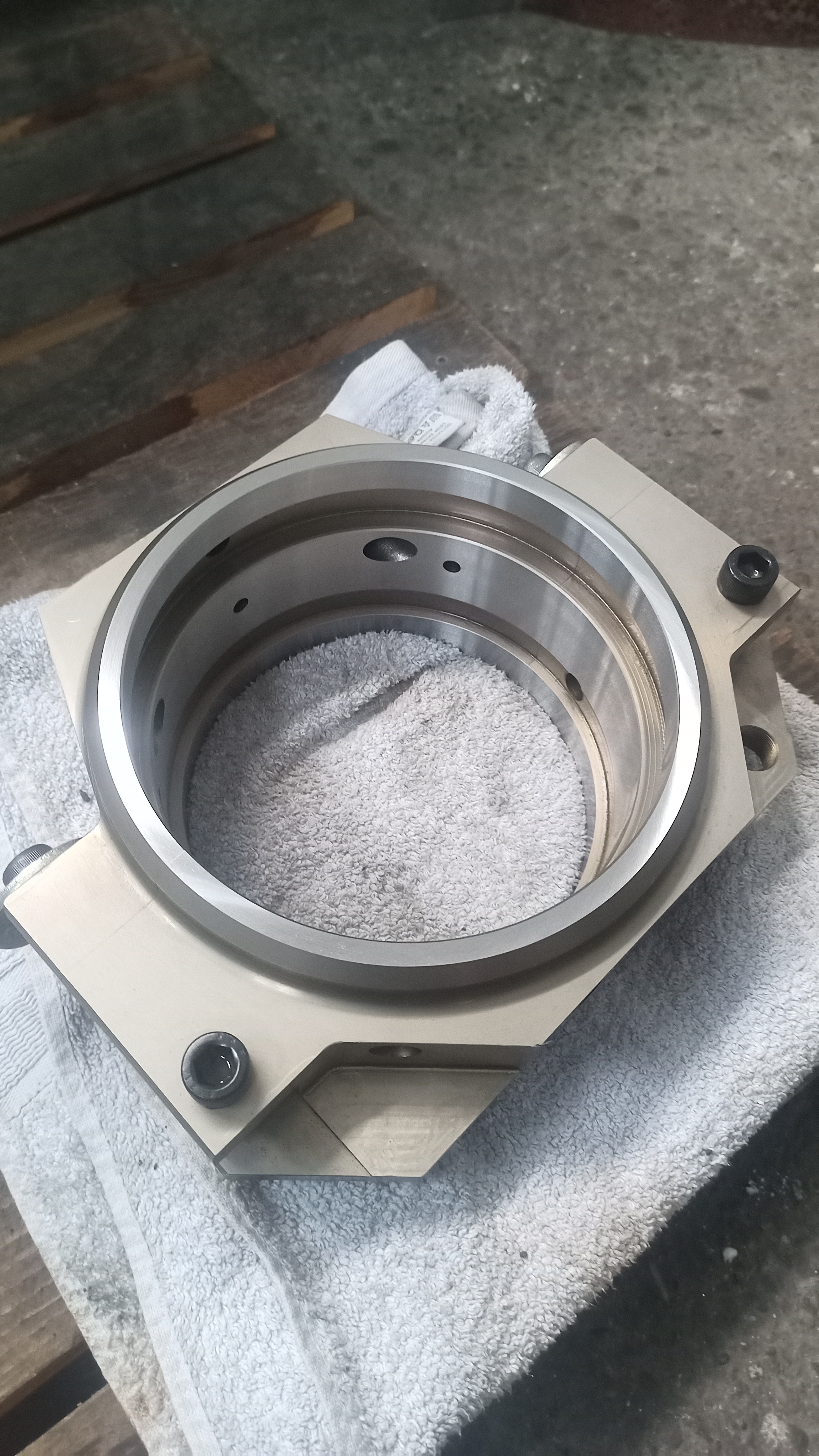

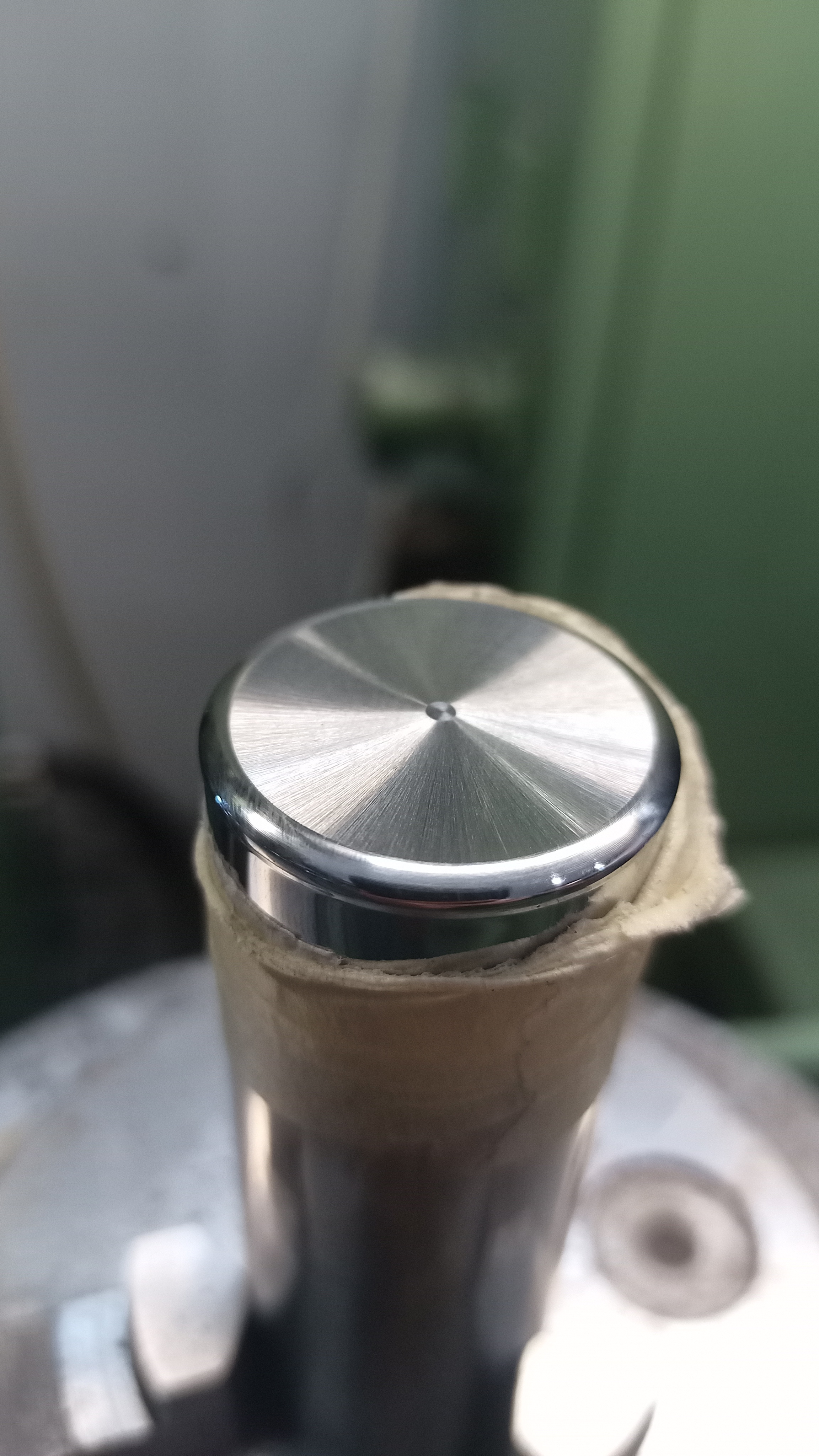

jergus.balaz
Příspěvky: 1772
17. 9. 2024, 9:20
Zákaznícka požiadavka "nabrusit hviezdu" na kuželovom čele a výsledný tvar brúsenej plochy musí byť výseč z toroidu.

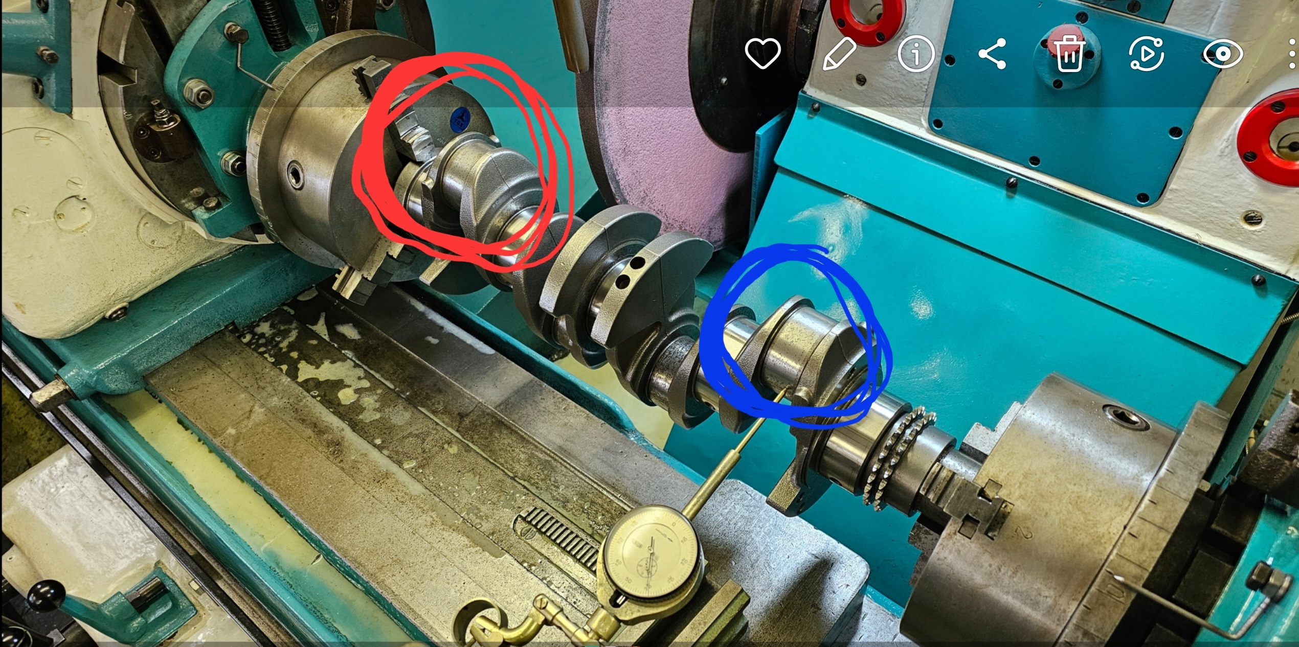

Příspěvky: 5262
21. 9. 2024, 1:56
Ahoj, mám dotaz, hraju si na brusce s klikou, je to testovací klika z kontejneru, nebude už nikde sloužit. Hlavní ložiska šly bez problému, u ojničních naměřím že je zkroucená. Červené ložisko vyrovnám přibližně na 0,02 v obou směrech. Přejdu na modré, ve směru "po ložiskách" (ve směru saní) je srovnám zase na 0,02, ale v příčném je na jednu stranu - 0,4 a na druhou + 0,4.
A teď jak to vyřešit, když budeme uvažovat brus - 0,25.
1) pokusit se ji srovnat silou sice půjde, ale nepůjde to změřit, bude se muset znova do brusky, zdlouhavé s nepředvídatelným výsledkem, materiálová paměť atd..
2) hřídel můžu natáčením ve sklíčidlech, resp. modré ložisko vyrovnat, ale o ten samotný kus rozhodím ložisko červené. Můžu hřídel natočit o polovinu, pak dostanu přibližně na obou vychýlení 0,2. Teoreticky pak obě ložiska začistím při plánovaném úběru - 0,25.
Tím že si srovnám první pár ložisek samozřejmě ovlivňuji o otočení o 180. I druhý pár ložisek.
3) dá se vyrovnat pokaždé každé ložisko zvlášť, tím ale každý bude jinak.
Bohužel člověk co by mi to z praxe řekl, před časem zemřel.
Osobně zvolím variantu 2.
Ale zajímal by mě názor na problematiku i někoho dalšího. Díky.

jergus.balaz
Příspěvky: 1772
21. 9. 2024, 5:00
DwPetr píše: 21. 9. 2024, 1:56 mám dotaz
S týmto ja neporadim, v živote som to nerobil. Viem že to z fóra robí klukove hriadele užívateľ Forreet, skús napísať jemu.

Příspěvky: 5262
21. 9. 2024, 5:23
Jo, ten má BKO, naposled co si tenkrát pamatuju s ním najel do zdi :D
Jde jen o to, jak se to běžně řeší. Samozřejmě se dá přizpůsobit stroj obrobku, ale to nemusí být dobrý pro tu hřídel a její geometrii.
Samozřejmě při tolerancích a vůlích, je to debata spíš akademická.

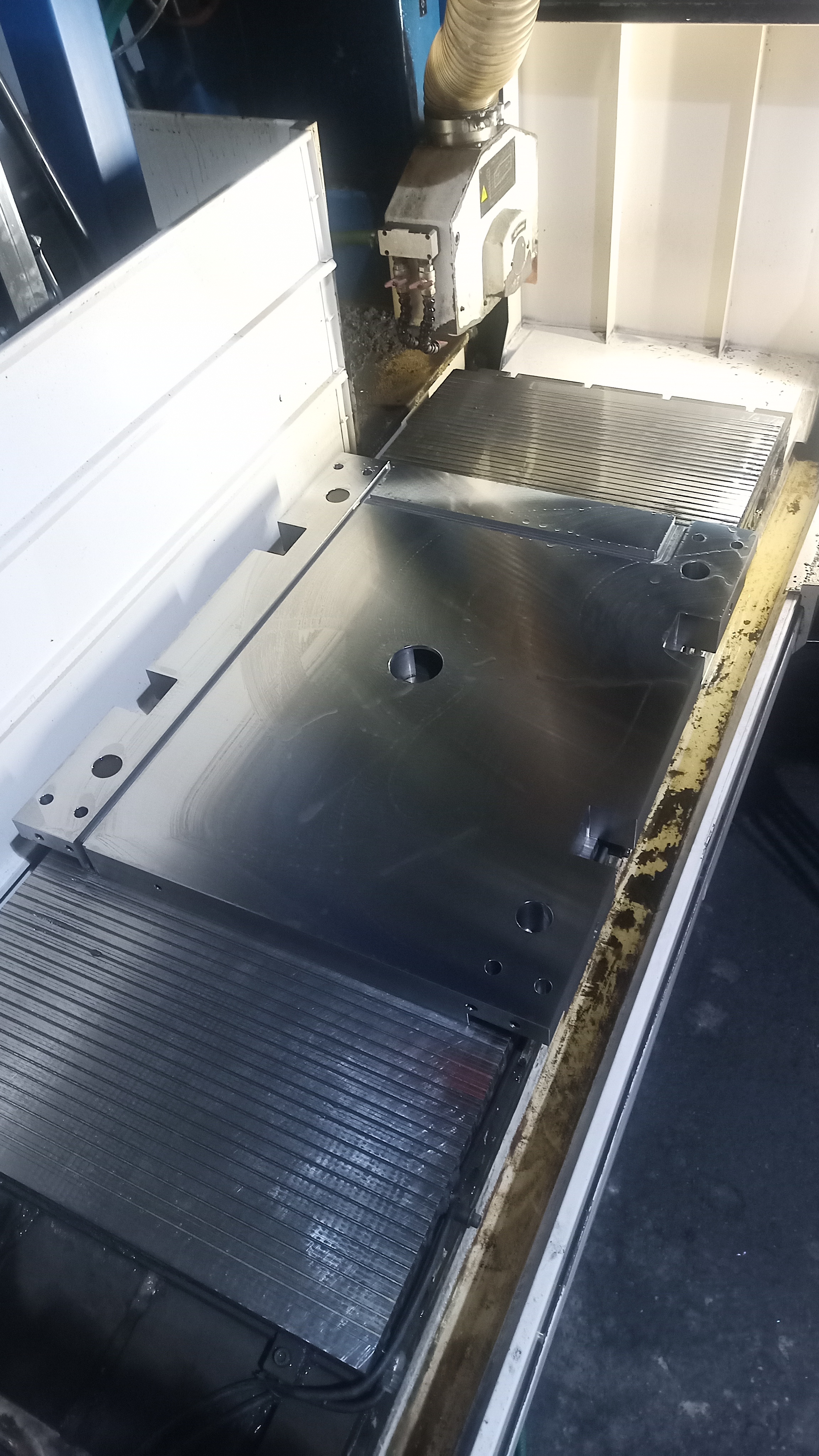

1. 10. 2024, 7:52
Doska 76x900x1100, hrúbka +0/-0.02

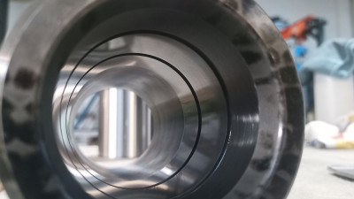

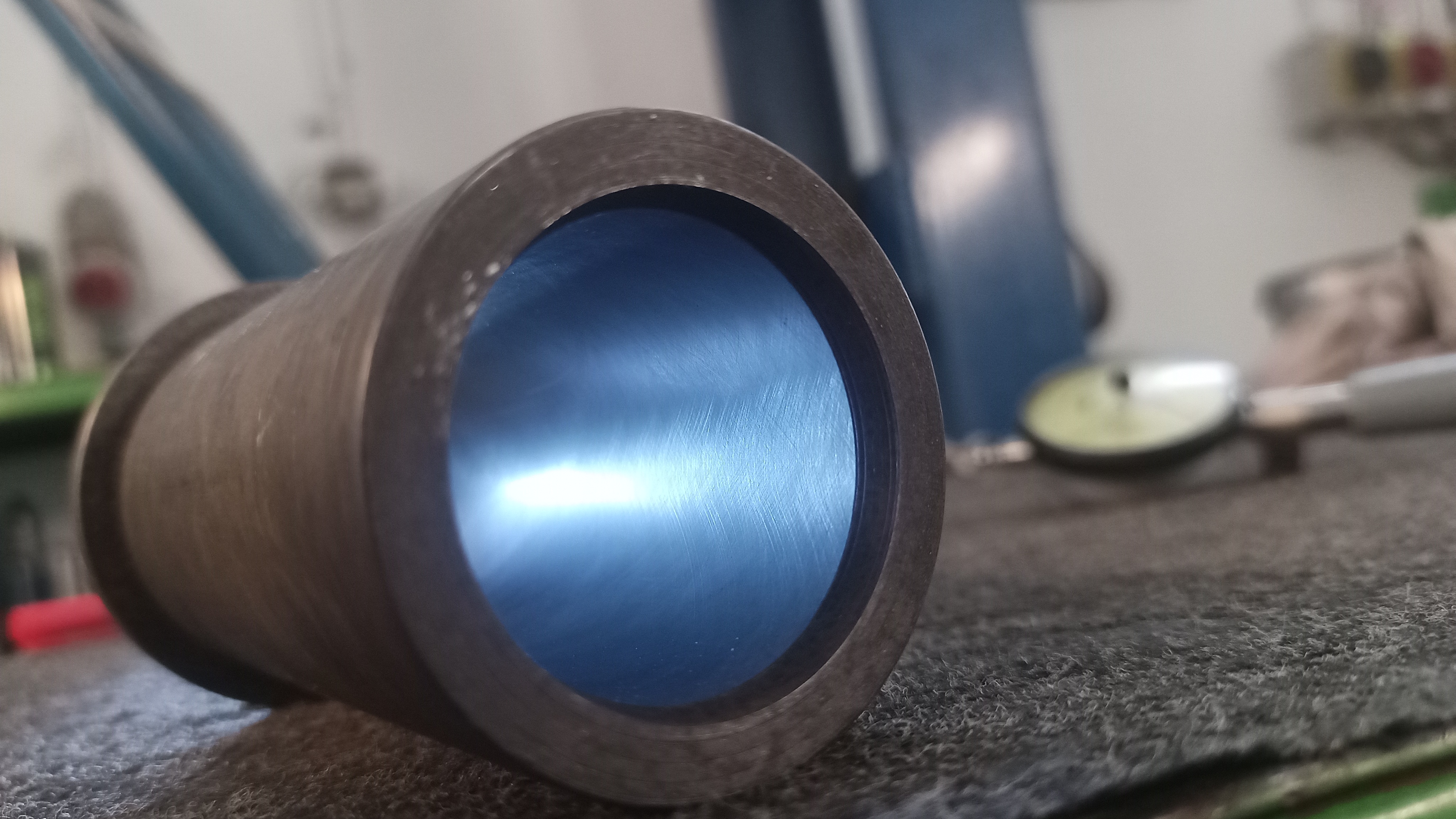

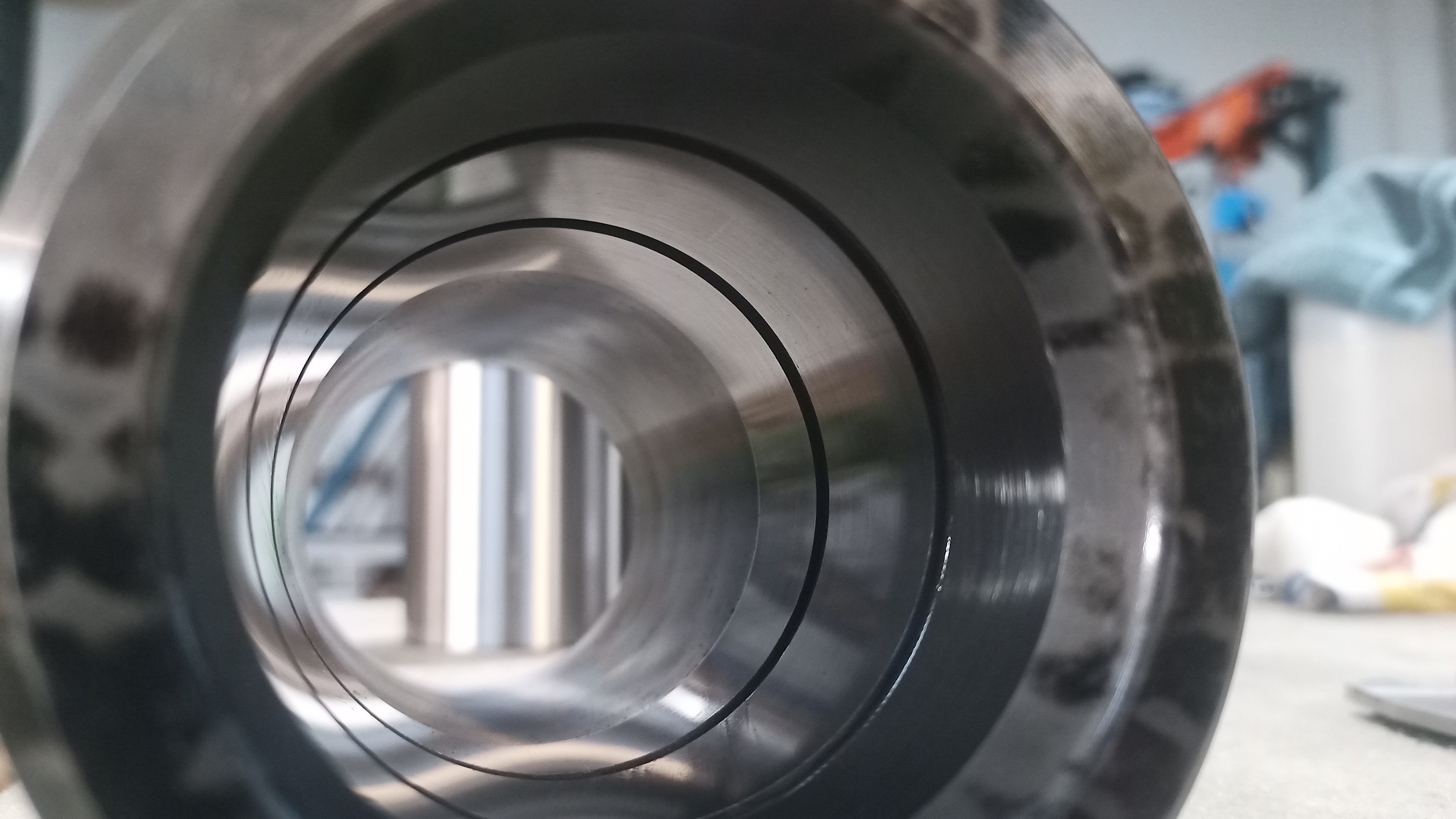

9. 10. 2024, 7:42
Atyp vodiace púzdra, drsnosť otvoru Rz1.
BalazKovo.sk
Příspěvky: 2682
9. 10. 2024, 5:49
Máš to pěkný. Kde ti honují /resp. na jaký honovačce/? Delapena?
