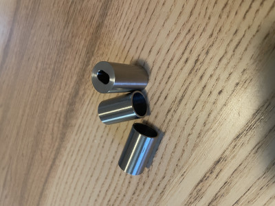

Taková rychlovka. Návarky na kotoučovou cyklo brzdu (flat-mount standard). Špalíky jsou 30mm vysoké a 16mm v průměru. Drážka je pak 5.2mm široká a 10mm do hluboká

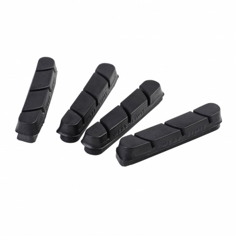

capajev píše: 15. 9. 2024, 4:14 Taková rychlovka. Návarky na kotoučovou cyklo brzdu (flat-mount standard). Špalíky jsou 30mm vysoké a 16mm v průměru. Drážka je pak 5.2mm široká a 10mm do hluboká
Nějak mi nejde dohromady kotouč a špalík. Znám kombinaci kotouč - brzdová destička.
Příspěvky: 6512
15. 9. 2024, 9:48
pafik píše: 15. 9. 2024, 9:38
A neni nahodou návarek a špalík jedno a to same :?:

Spis mi to prijde jako pomocny dil pro montaz brzdove konstrukce (trmenu?) na vidlici a ne jako "brzdici element".

Ano, nazval jsem špalíkem ten návarek - soustružený díl, leč mi ho tvarem připomínal.
Jsou, to díly pro přivaření k řetězové vzpěře a následnému uchycení třmenu.
Takže pravdu jste měly oba. To že se dříve brzdilo tzv. špalkama na ráfkových brzdách mi nedošlo.
pafik
Příspěvky: 3168
Bydliště: Praha 4
16. 9. 2024, 8:40
Tak tak, špalík = automaticky brzdovej gumovej ... :)

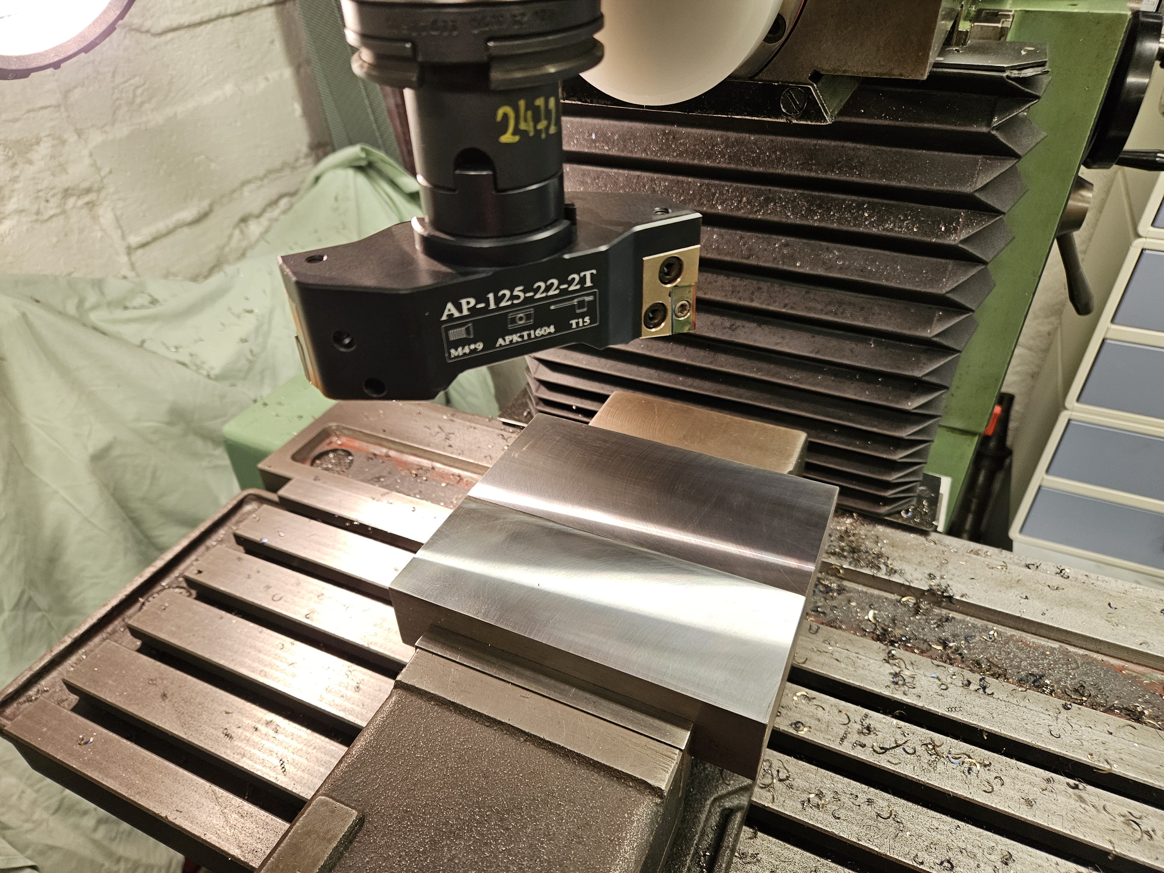

Ahoj
dneska po dlouhé době šponka :D Flycutter, za mě spokojenost :mrgreen:

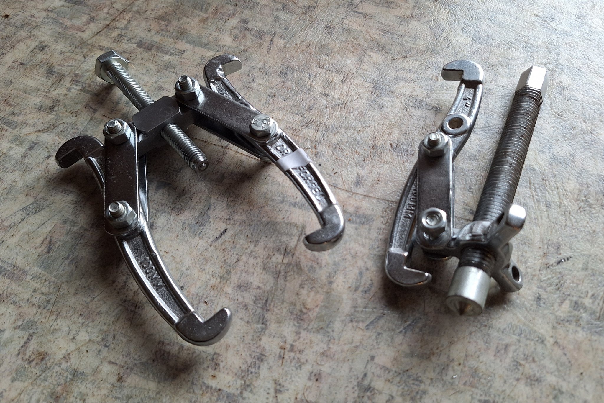

Zase něco, co si každý normální člověk koupí:
Modros
Příspěvky: 2115
13. 10. 2024, 2:37
Thomeeque píše: 13. 10. 2024, 1:31 Zase něco, co si každý normální člověk koupí:
sakra že něco neřekneš, když si tu byl mohl sem ti nabalit x stahováků které už nepoužívám....
