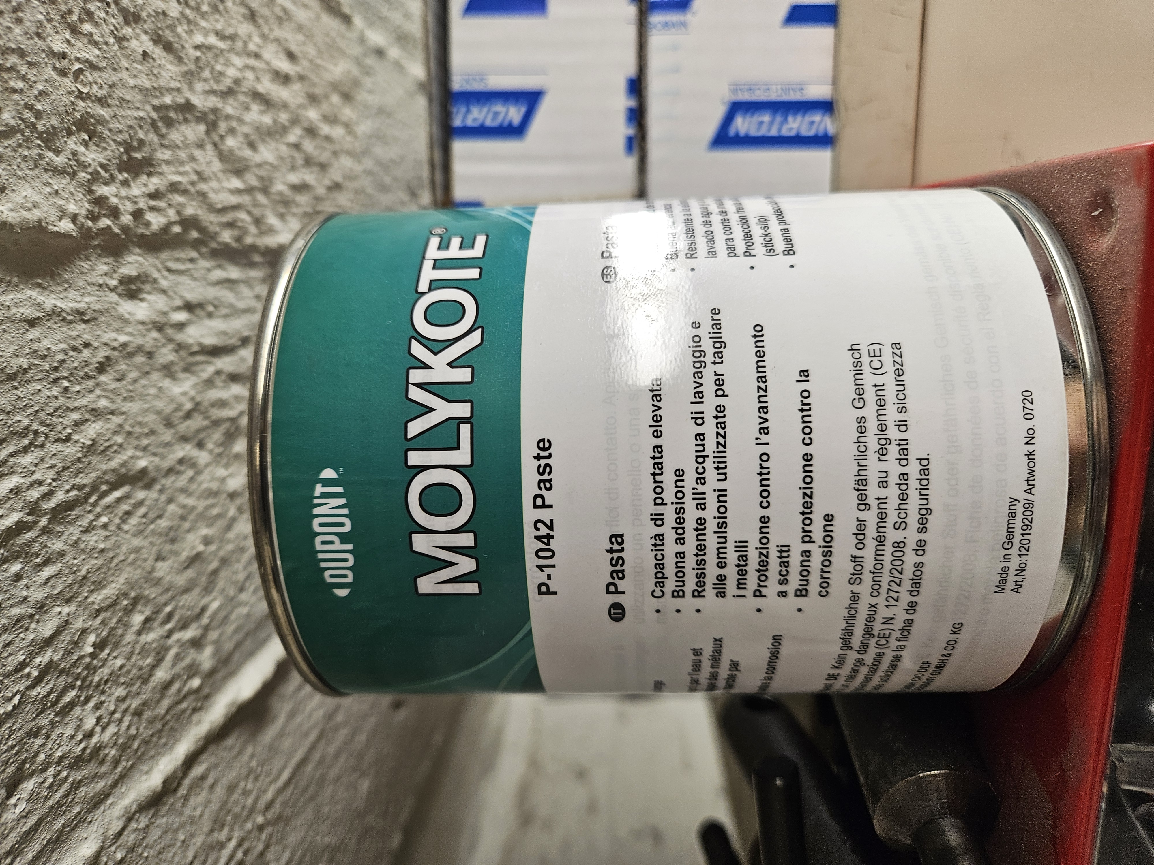

Trochu se do toho při*eru, ale nebylo by vhodnější namísto oleje do závitu naprášit grafit? Ten se nevytlačí a měl by se při povolování "utrhnout".. případně grafit přimíchaný do vazelíny, ať to nepráší
Příspěvky: 6552
14. 9. 2024, 12:09
Zlatej camlock :mrgreen:
Příspěvky: 3691
14. 9. 2024, 12:37
honzaZ píše: 14. 9. 2024, 12:06 Trochu se do toho při*eru, ale nebylo by vhodnější namísto oleje do závitu naprášit grafit? Ten se nevytlačí a měl by se při povolování "utrhnout".. případně grafit přimíchaný do vazelíny, ať to nepráší
Bylo by to lepší z hlediska povolení. Je ale potřeba počítat s tím, že se to nebude kdoví jak dlouho sundavat a tak je také nutné to nakonzervovat. Tedy bych použil spíše vazelínu molyku nebo něco takového. Dobrý je i protizadírací sprej s bronzem. Dělá se toho kupa typů.
Příspěvky: 6552
14. 9. 2024, 1:00
Používám tohle, sice ne na příruby, za mě spokojenost
