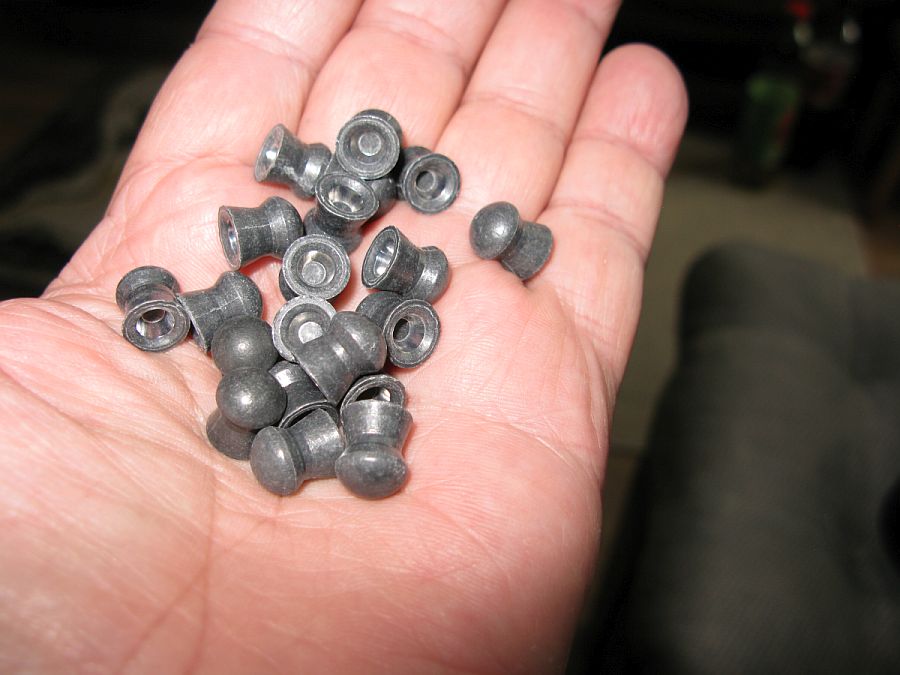

To mi hlava nebere toto
jova
Příspěvky: 2574
7. 9. 2024, 12:08
Není to na diabolky trochu velké? :roll:
Příspěvky: 10266
7. 9. 2024, 12:16
Nebo je ta ruka moc malá :lol:
Příspěvky: 6512
7. 9. 2024, 12:17
To je ta .72 :?:

jj to bude něco většího než mám (.35)

robokop píše: 7. 9. 2024, 10:20Bez komentare
To jsou diabolky na medvěda? :lol:
Příspěvky: 23387
7. 9. 2024, 2:18
myslim ze .72
