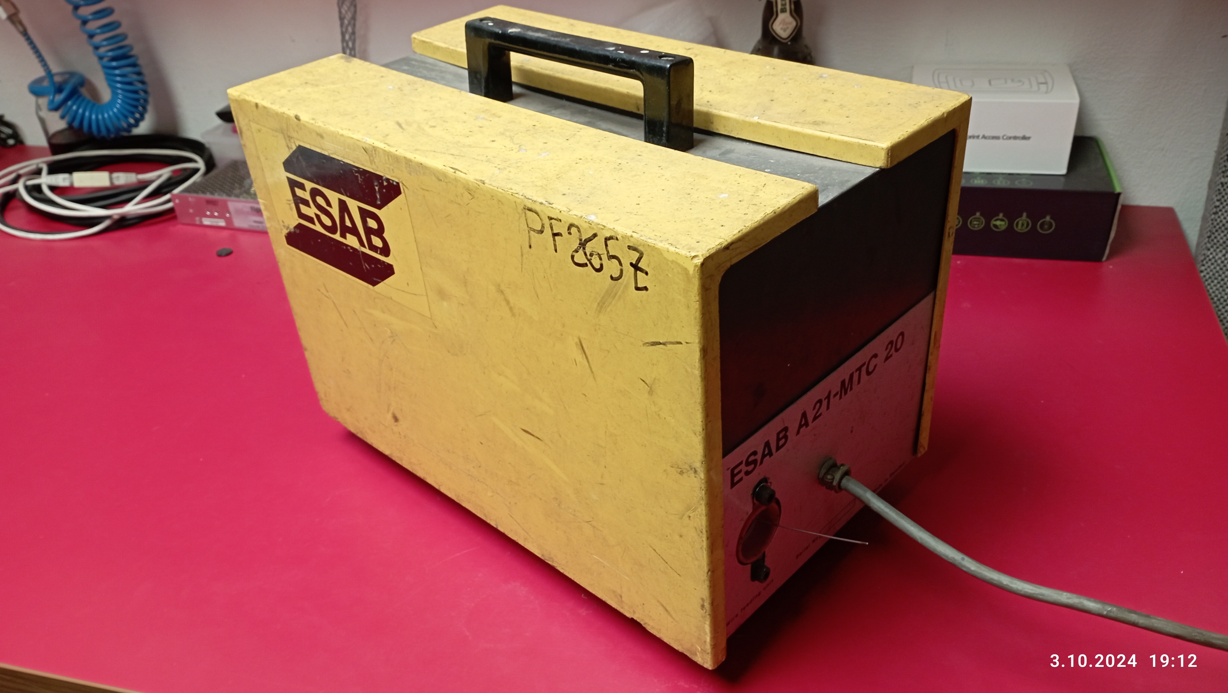

Vypadá to jako malý hnusný céóčko z Lidlu. Tak to nazval kolega. Podavač drátu pro orbitku.
Řídící skříň i vizualizační SW s drátem od začátku počítá.
Jen tak nějak pořad nebyl čas ani nálada se tomu věnovat.
A popravdě, tohle už bude hodně vysoký level, sladit dohromady proudy, pojezd, posuv drátu a různé prodlevy v celém algoritmu.

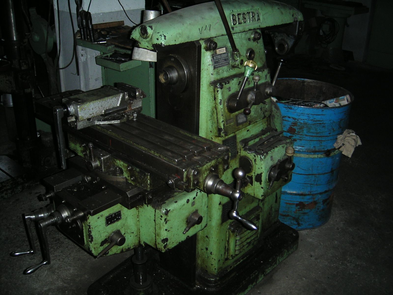

Odhaduji rozměr 800x1300mm, váha přes tunu a motor kolem 2kW? Je to holý, nebo i příslušenství?
Frézoval jsem naposled před 24 lety kostku na učňáku. :lol:
