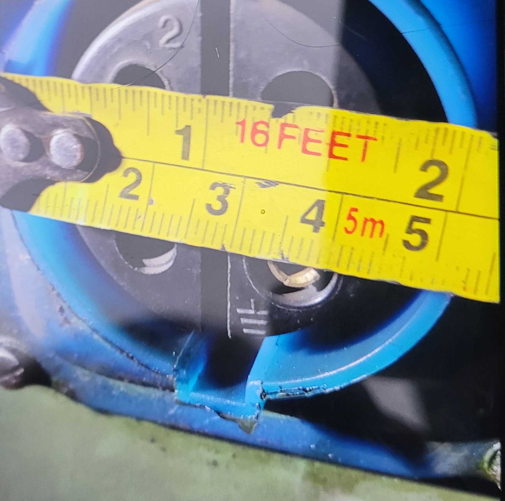

Nazdar všem.
Obrátil se na mě můj dvorní frézař s žádostí o nákup zástrčky pro motor rychloběžné hlavy rumunské frézky FUS22. Zástrčka je na zadní straně frézky. Neřešil jste to někdo?
Omlouvám se za kvalitu fotografií, jsou přefocené z mobilu.
Díky za nasměrování.
PF

Nevím jestli by nemělo větší smysl to předělat na třeba něco od Hartinga než schánět originál
A pokud jde o cenu, harting není teda fakt levnej, tak třeba vybrat tady
https://www.elektrotechnika-shop.cz/pru ... -ctvercove

http://www.ebastlirna.cz/modules.php?na ... 22#1341946
Předělej to na https://www.hadex.cz/d431b-konektor-a-z ... l-a-panel/ a čas co ušetříš sháněním, tak můžeš strávit třeba na rybách nebo v hospodě

No na výměnu jsem se ptal jako na první možnost - ale prý nee. Osobně bych tam dal standardní panelovou 4kolíkovou šedou zásuvku CEG1632 (1643).

petrfilipi píše: ↑17. 9. 2024, 11:32 No na výměnu jsem se ptal jako na první možnost - ale prý nee. Osobně bych tam dal standardní panelovou 4kolíkovou šedou zásuvku CEG1632 (1643).
Tak přesně to bych nepoužil, kvůli možné záměně
No půjde to případně vyrobit/vytisknout není to raketová věda a napasovat na standartní oušitku z vidlice... Ale nevím jestli někoho seženeš a zaplatíš :?

Charon píše: ↑17. 9. 2024, 11:44 ...
Jak to myslíš? Byla by tam zásuvka a byla by (předpokládám) pod napětím pouze v případě, že si někde na ovládacích prvcích frézky zvolím zapnutí rychloběžné hlavy.
Nebo bys to nepoužil z toho důvodu, abych motor rychloběžné hlavy nestrčil do jiné standardní 3f zásuvky a tím ho nespustil?

petrfilipi píše: ↑17. 9. 2024, 1:42
PF
Přesně tak, obě možnosti nejsou dobré, proto se tam dávají nezáměnné
Dřív konstruktéři neměli moc výběr a dalo se co bylo k dispozici v soc. hospodářství, dneska si můžeme vybrat
