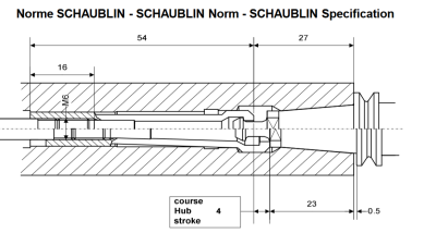

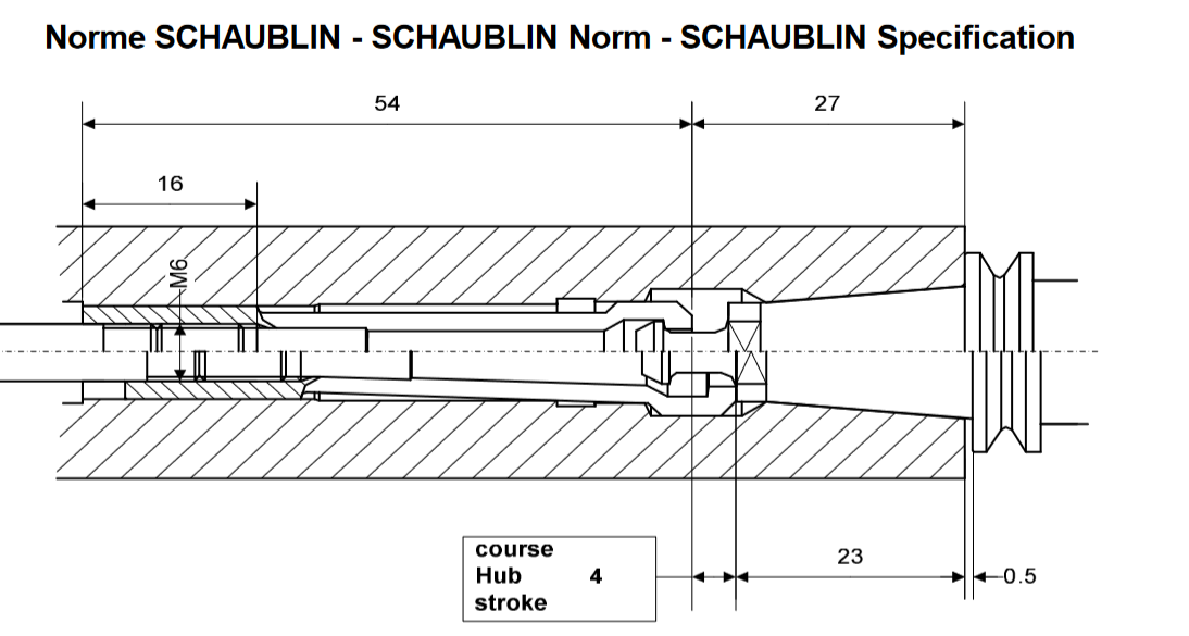

Vypadá to v pořádku. Tady máš průřez toho upínání - je to z katalogu Schaublin, ale princip je stejný. Po uvolnění té kleštiny má vytlačit ten střed toho upínače hříbek na trnu a uvolnit jej z dutiny.

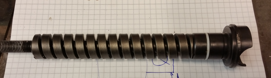

Uvnitř vřetene je nějaká takováhle pružina // tohle je z Tecnomotoru // a ta zatahuje tu kleštinu // i s trnem //. Ten pneuválec musí tedy překonat sílu pružiny, uvolnit kleštinu a teprve pak zatlačí na upínač a uvolní jej z kuželové dutiny.

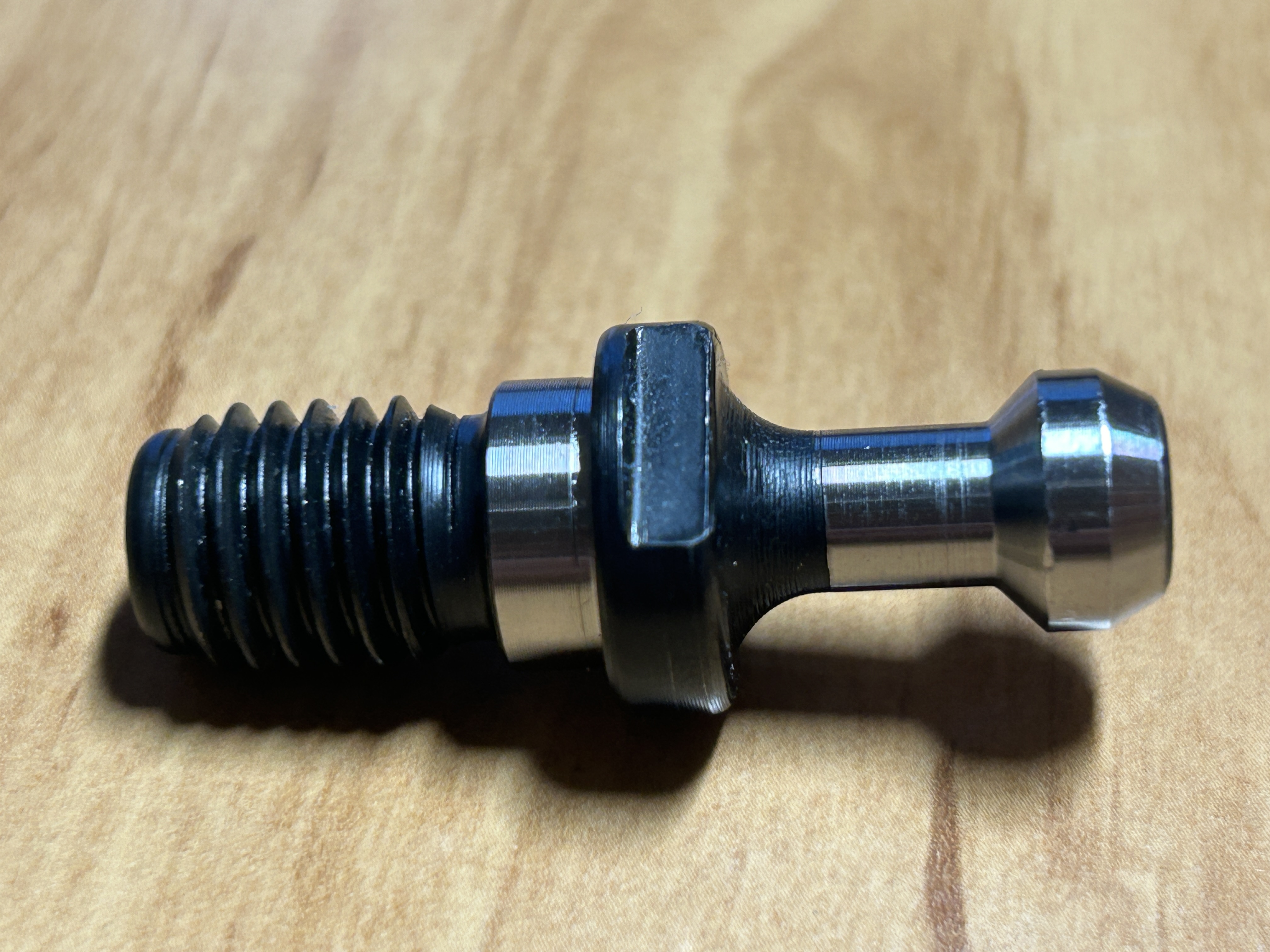

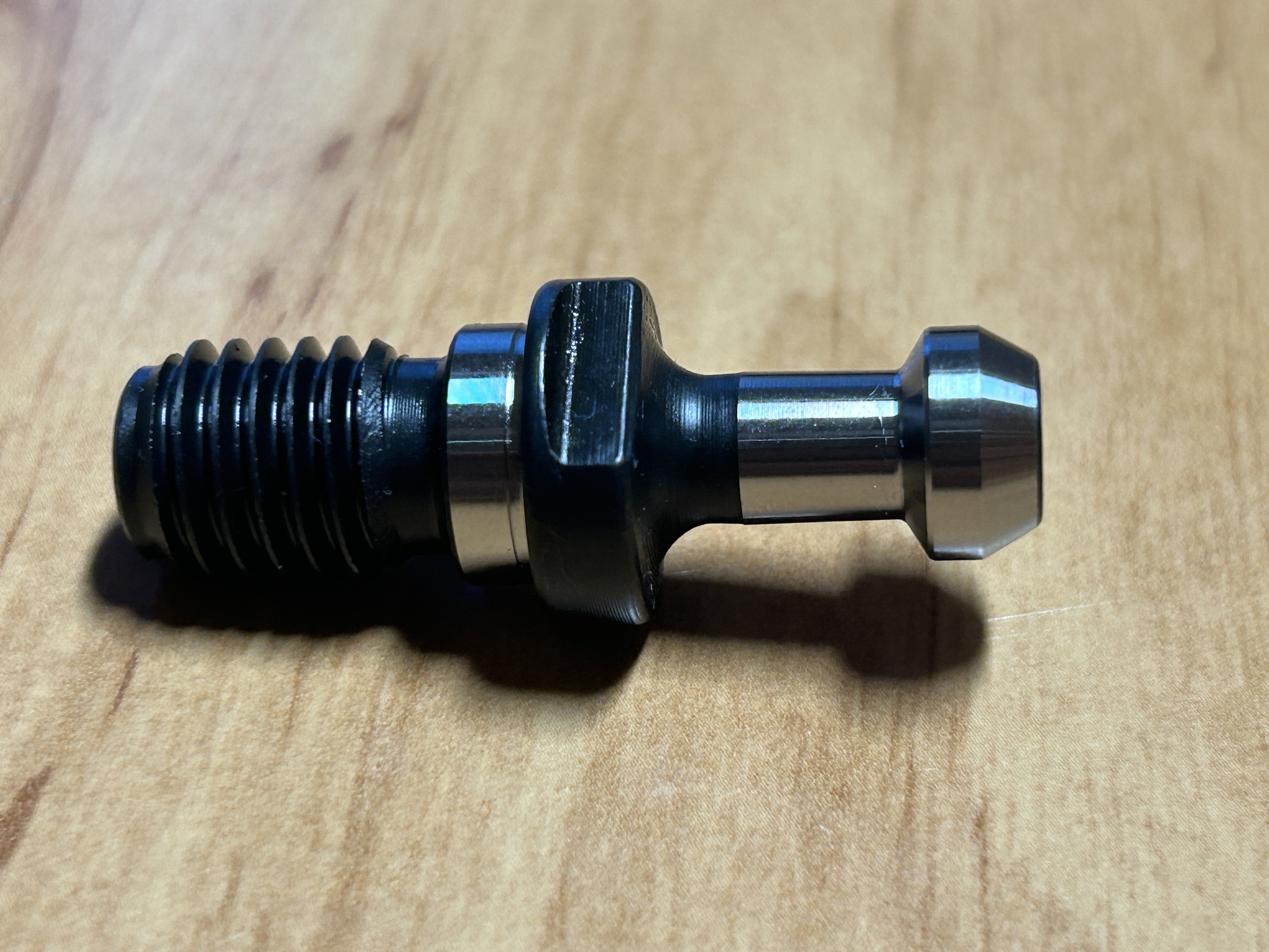

Mám origiš tčny a hřibky přímo od Rattm Motor. Teď jsem dokoupil 5 náhradních hřibků a jsou evidentně jiné. Stejné značení, stejný obal, ale prostě jiné.
Na podpoře mi poradili, ať dám mezi trn a hřibek 0,5mm podložku. Musím nějakou vykouzlit, protože je to samozřejmě mimo rozměr bežných podložek, tak něco vykutím a vyukouším. Zatím jsem tam dal kousek 0,5mm drátu a zatáhl, Takže reálně je to asi o 0,4mm délší. Zrovna zahřívám vřeteno i s trnem, tak uvidíme co to udělá.
Mylím, že je to spíše tím, že trn se zaaretuje v dutině a ten válec, nedokáže pořádně zatlačit na hřibek a proto se neuvolní. Ale byo by super, kdyby to stačilo jen vypodložit. Tak jak to je se to nedá používat.
To mám jako valit kladivem a rvát to do stran a kdo ví co ještě... Tak to přece nemlže fungovat:(

Na to vyzkoušení zda to pomůže, přece stačí když ten hříbek povolíš a o ten 0,5 mm vyšroubuješ.

Přesně tak jsem to i udělal, ale zase nechci aby mi to tam plandalo a pak na to zapomenu... Musím to mít dotažené. Ale našel jsem jenoduché řešení. Zítra něco pofrézuji tak ucvidíme.
