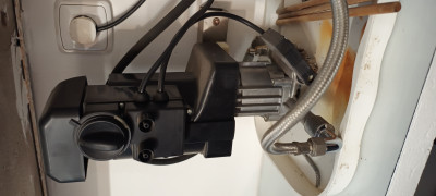

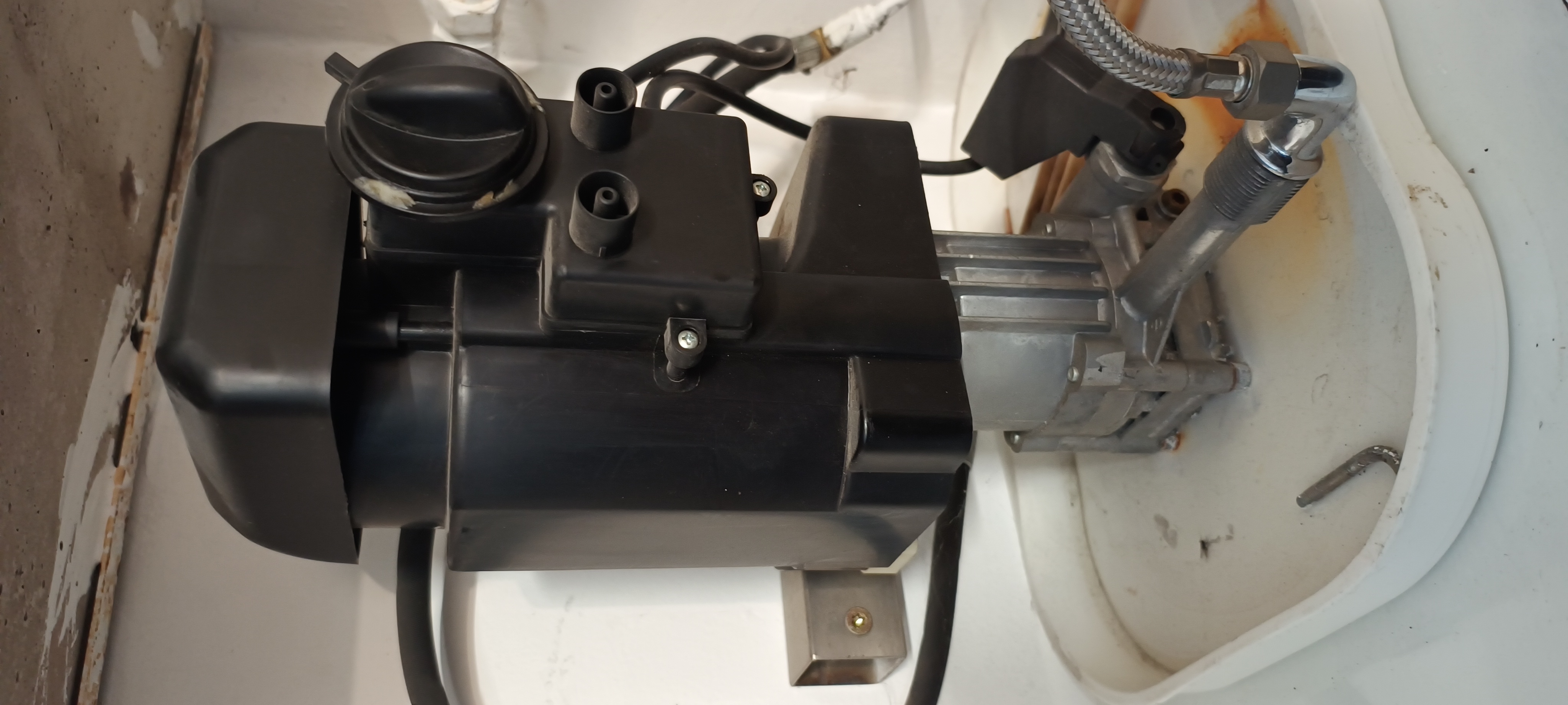

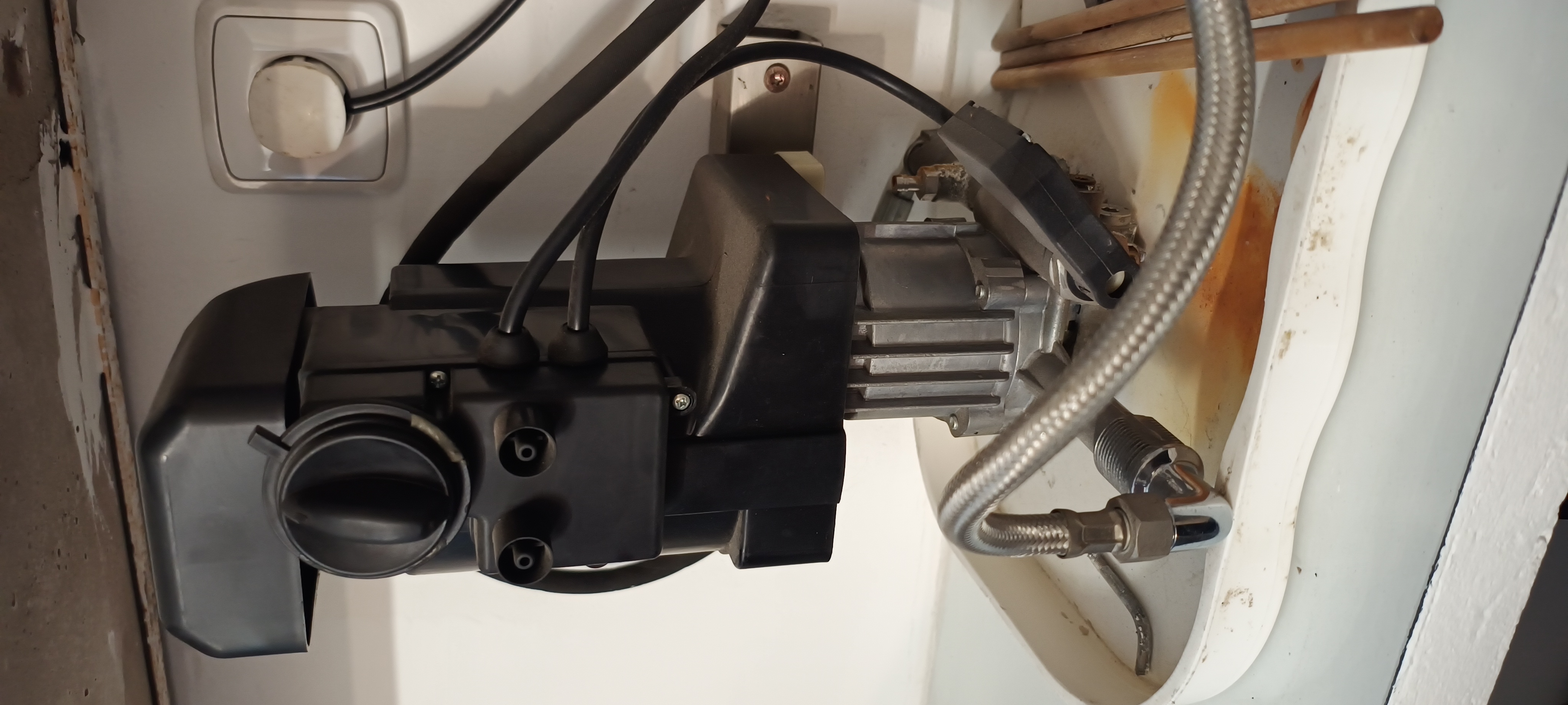

Našel jsem tady (doma) čerpadlo
https://www.villaspa.se/produkt/sirem-p ... P4Sc7Vw7kz
a
https://www.divapor.com/spares/baths-ho ... ykEALw_wcB
a pak něco bez štítku ale nejsem schopen to identifikovat viz obr. Ale myslím, že to používali na čerpání vody ze studny. Štítek jsem nenašel. Ani zezadu.
Šlo by něco z toho použít? Bylo by to pro mě nejjednoduší (nejlevnější) páč to odmontuju ze zdi a hotovo.
Jen mi jde o to abych je nedusil a nebo nezničil vřeteno.
Díky za odpověď.
