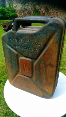

tak taky troškou přispěji :)
Příspěvky: 5440
3. 7. 2024, 2:08
Ta patina je parádní. Je dobře, že jsi to jako většina dementů necáknul komaxitem.

Práve som sa posral :lol:
Výrobca toho prvého kanistru bola slovenská firma Sandrik. Pre jej "dcéru" vyrábame :lol:

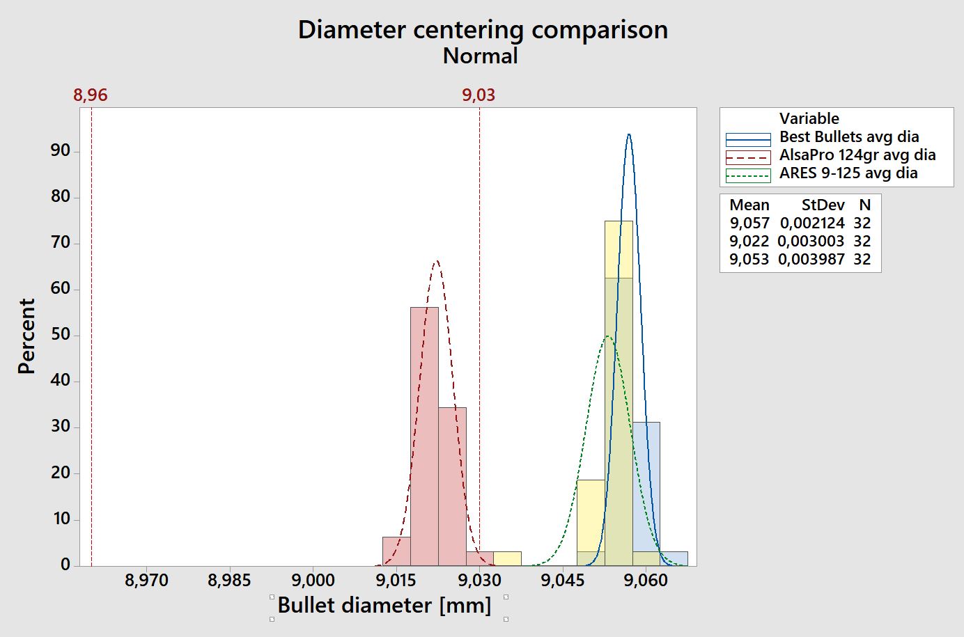

Vyzkoušíme co v nás zanechalo studium ? Zvažuju výrobu kalibru pro Luger. Továrny dělaji stále větší průměry hlavní, aby se vyhnuly problémum např, když pacoši střili měkké a tvrdé střely atd. a nafukují si hlavně. Měření v drážkách je fata morgana a mimo zbrojovky je v domacích podmínkách neproveditelné. Když tedy zůžíme kalibr čistě na průchod polem jaký navrhujete rozsah kalibru při celkovém počtu cca 10ks a skocích po stovce Sokolíci ? Tvar kalibru už máme snad relativně vymyšlený. Mluvíme o kovaných hlavních to znamená že uvnitř mají tvar utíkající žížaly :-)
Dawe
Příspěvky: 3074
10. 10. 2024, 10:16
elbarto> jak jsi myslel tu poznamku o pacosis a nafukovani hlavni?
Co se tyce prumeru pres pole, tak bych asi vychazel z CIPu, kde je (myslim ) minimum 8.82mm a v SAAMI o malicko min, mozna 8.79mm jestli si to pamatuju dobre. Takze odtud po stovce nahoru?
Kdyz jsem to kdysi meril v ramci jednoho projektu, tak na merenych zbranich (kratke, klasicke vyvrty) jsme byli tesne za korunou vesmes dost nizko, myslim do 8.84-8.85mm, takze si intuitivne myslim ze bys klidne mohl vystacit mene kalibry a nebo jemneji odstupnovat. Ale to si nejsem jisty, maly vzorek asi do 10ks hlavni.
Příspěvky: 5440
11. 10. 2024, 6:46
Zdar mistre. Ano souhlasím, má to pár ale. Hlaven je kovaná, kovátko je poměrně krátké a hlaven uvnitř kdybychom jí zvětšíme je větší či menší žížala. Kalibr je ovšem absolutně rovný a oproti střele i poměrně dlouhý , plus musíme započitat min stovku, aby vůbec valečk prolezl dírou. Začal bych tedy možna na 8.6 - 8.7 - 8.8 - 8.9 - 9.0 - 9.1- 9.2 ? při délce kalíbru 50mm a náběhu 15-20mm. Přes 9.0 už to je možná zbytečné, to je konečná, ale procč nedat i 2 rozměry pro hodně sřílené stroje. Nevím zda těch uvedených 50mm není na krátkou hlaven už moc ? Nějaké další nápady nebo zde opravdu jen řešíme opravy varné desky či shnánění levných gumiček do kávovaru :-(
Dawe
Příspěvky: 3074
11. 10. 2024, 2:10
elbarto> Aha, chapu. Tak ja se zkusim vyhnout kavovarum a varnym deskam :D

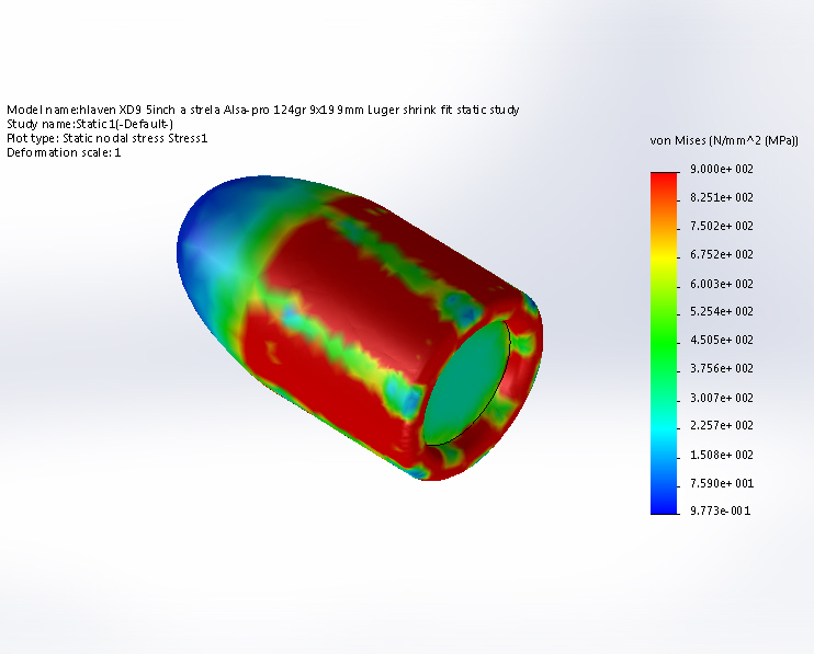

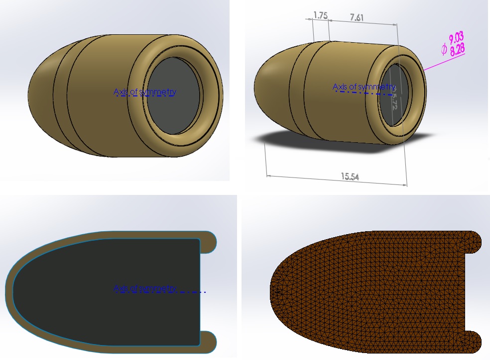

S tou delkou kalibru bych se bez hlubsiho premysleni drzel na urovni nejdelsi mozne strely, resp. nejdelsiho mozneho funkcniho prumeru. To je nejspis ta rozhodujici delka pres kterou bys chtel profil "integrovat" a pres kterou postihovat veskete rozmerove a geometricke tolerance. Cekal bych, ale bez detailni znalosti te technologie, ze kovatko bude o neco delsi.
Kdyz jsem modeloval a simuloval interakci strel v hlavnich, tak jsem bral za vzor CIP a mereni realnych FMJ strel Alsa pro 124gr. Viz obr. Nominalni fcni delka je asi 7.61mm a po deformaci polem a do drazkovani to vzroste jen minimalne, asi na 7.7mm. Tezsi a neogivalni strely to pochopitelne budou mit delsi, ale troufnu si rict, ze pres 9.5mm delka nepujde ani u "spicatych" 145gr. strel. Tak na takovou nejakou hodnotu bych cilil i ten kalibr, pokud bych po nem chtel, aby mi zkontroloval "funkcni prumer interakce se strelou".
hlaven XD9 5inch a strela Alsa-pro 124gr 9x19 9mm Luger shrink fit static study-Static 1-Image-12.jpg
Prumer - asi bych necilil nad 9.02 mm, protoze to je uz hodnota, ktera znamena pro znacnou cast strel nefunkcni hlaven. Viz napr. moje mereni stejnych Alsa pro o kterych jsem psal - ty jsou posazene nominalne hodne nizko a pod 9.016 mm (-2 sigma) uz 2.5% strel nebude v deformacnim kontaktu s polem. Ovsem bez geometrickych toleranci, tam neumim posoudit napr. tu ovalitu.
Na zacatek bych zkusil 9.5mm dlouhy kalibr pr. 8.95 a 9.00mm a uvidis sam, podle me ten druhy neprojde uz skoro nicim krom hodne opotrebovanych hlavni a ten prvni jen starsima hlavnema.
prebijeni_statistika porovnani rozdeleni pravdepodobosti a stredni prumer strely 9mm 9x19 Luger AlsaPro ARES a Best Bullets 124gr prumer diameter. JPG.JPG

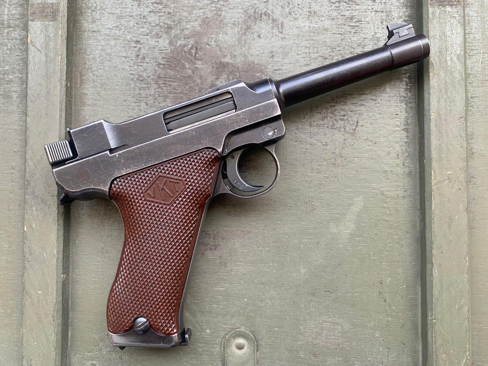

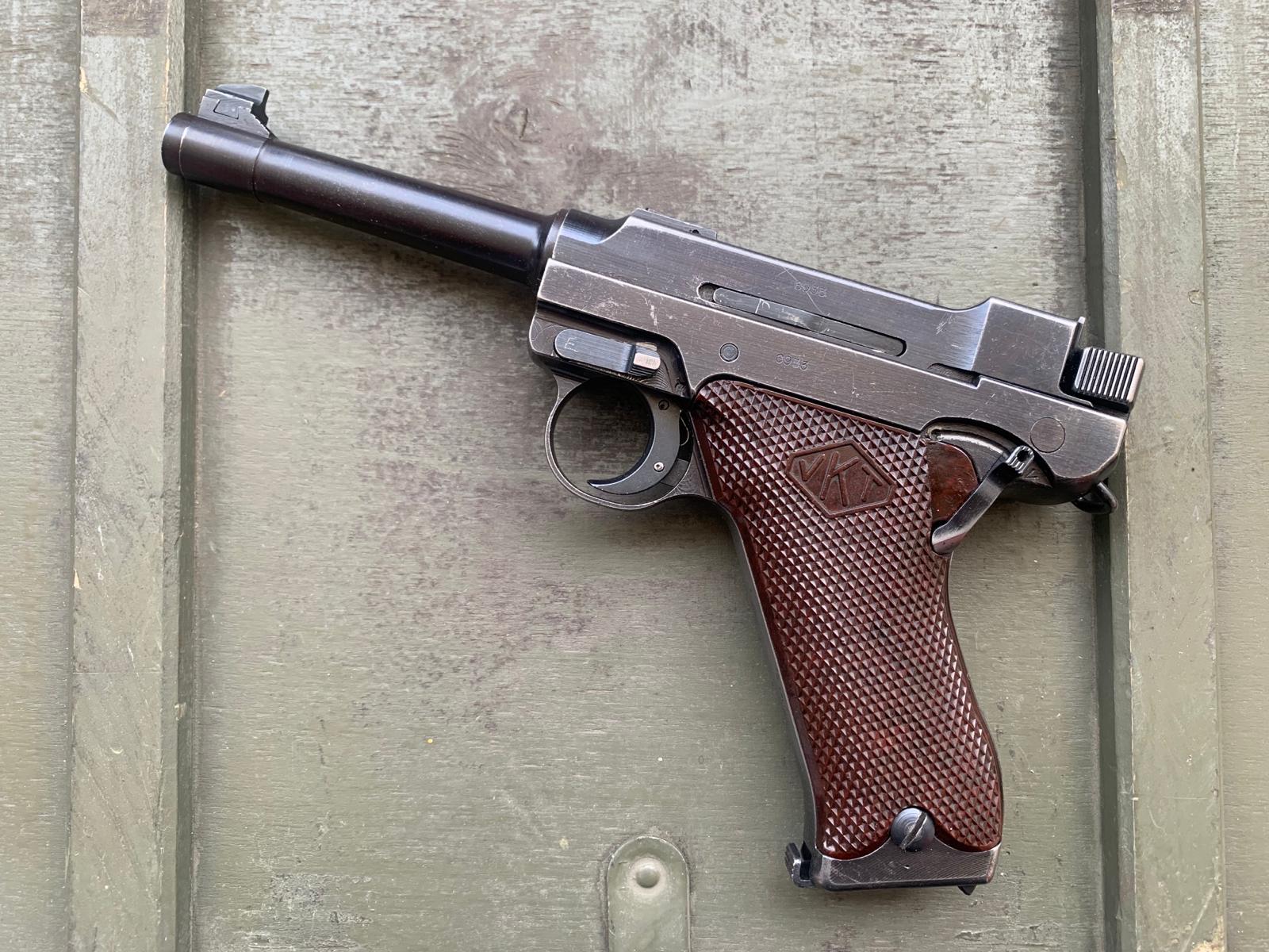

Trošku to tu Bartovi preruším:
Valmet L35, dokopy vyrobených 9300ks. Moje číslo je 6933, povojnová výroba, už nemám rybynu na pažbu, ale ešte mám vystraznik na náboj v komore.
