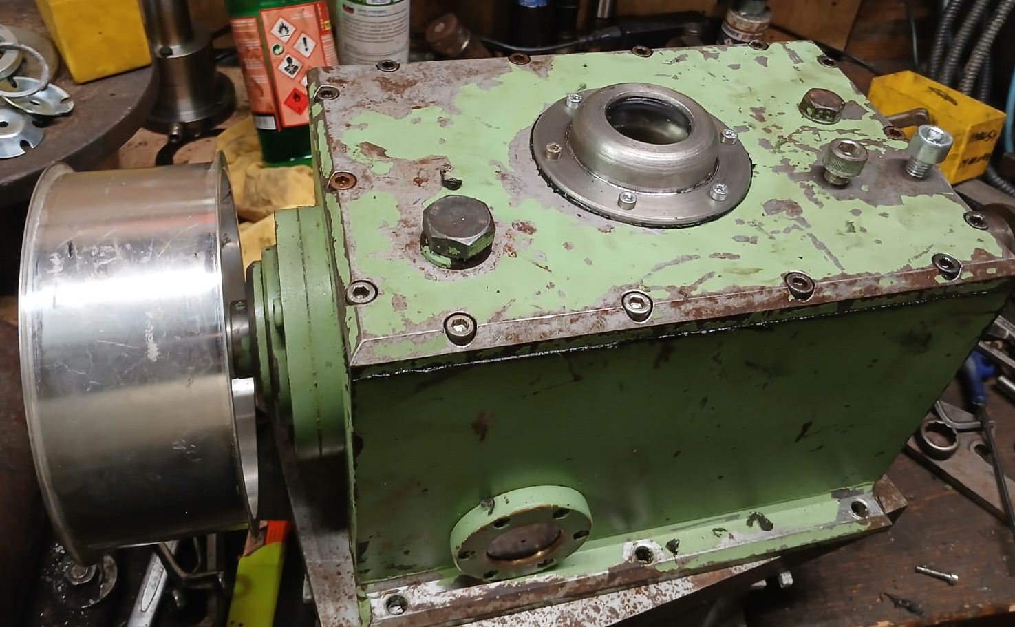

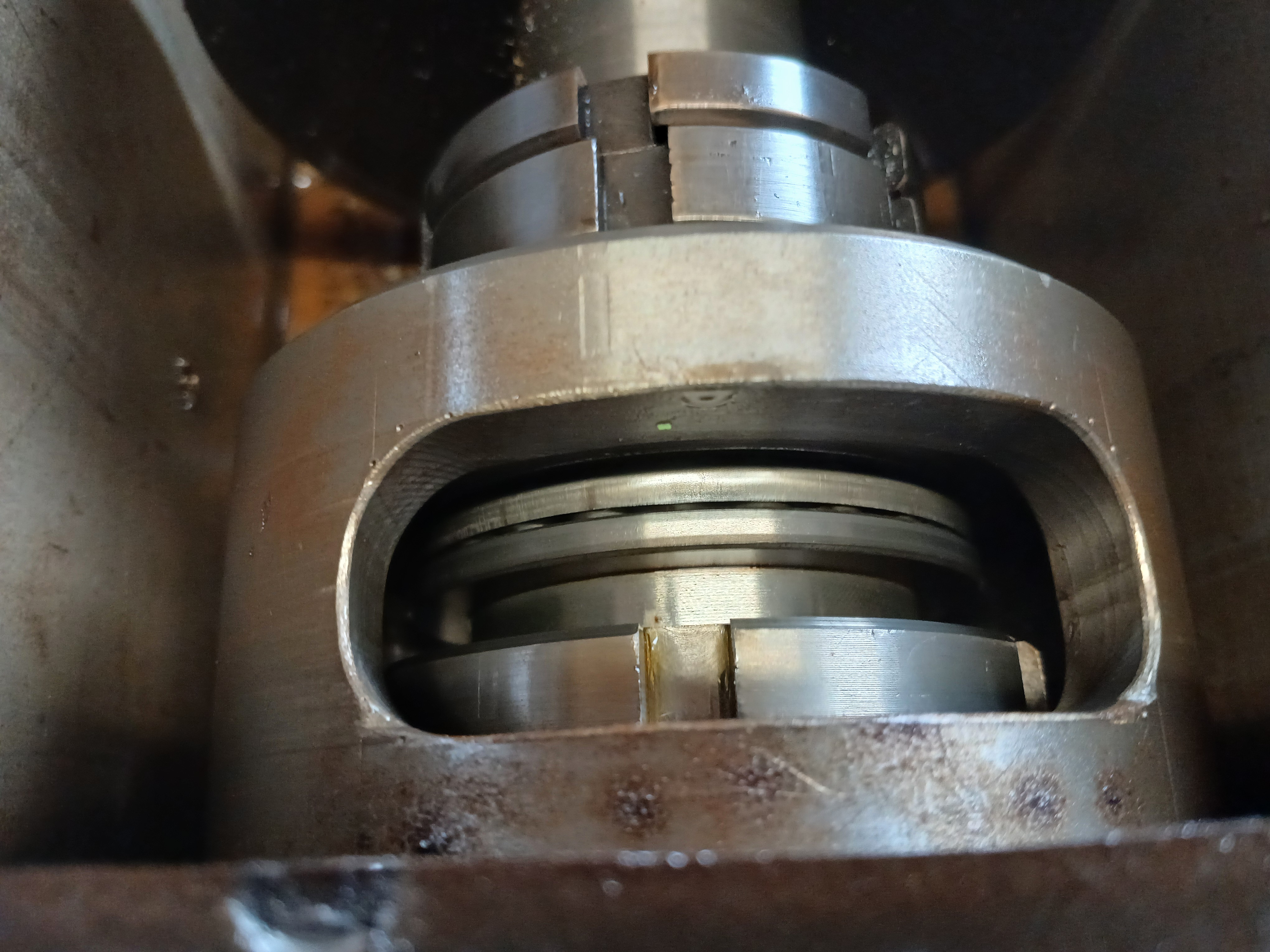

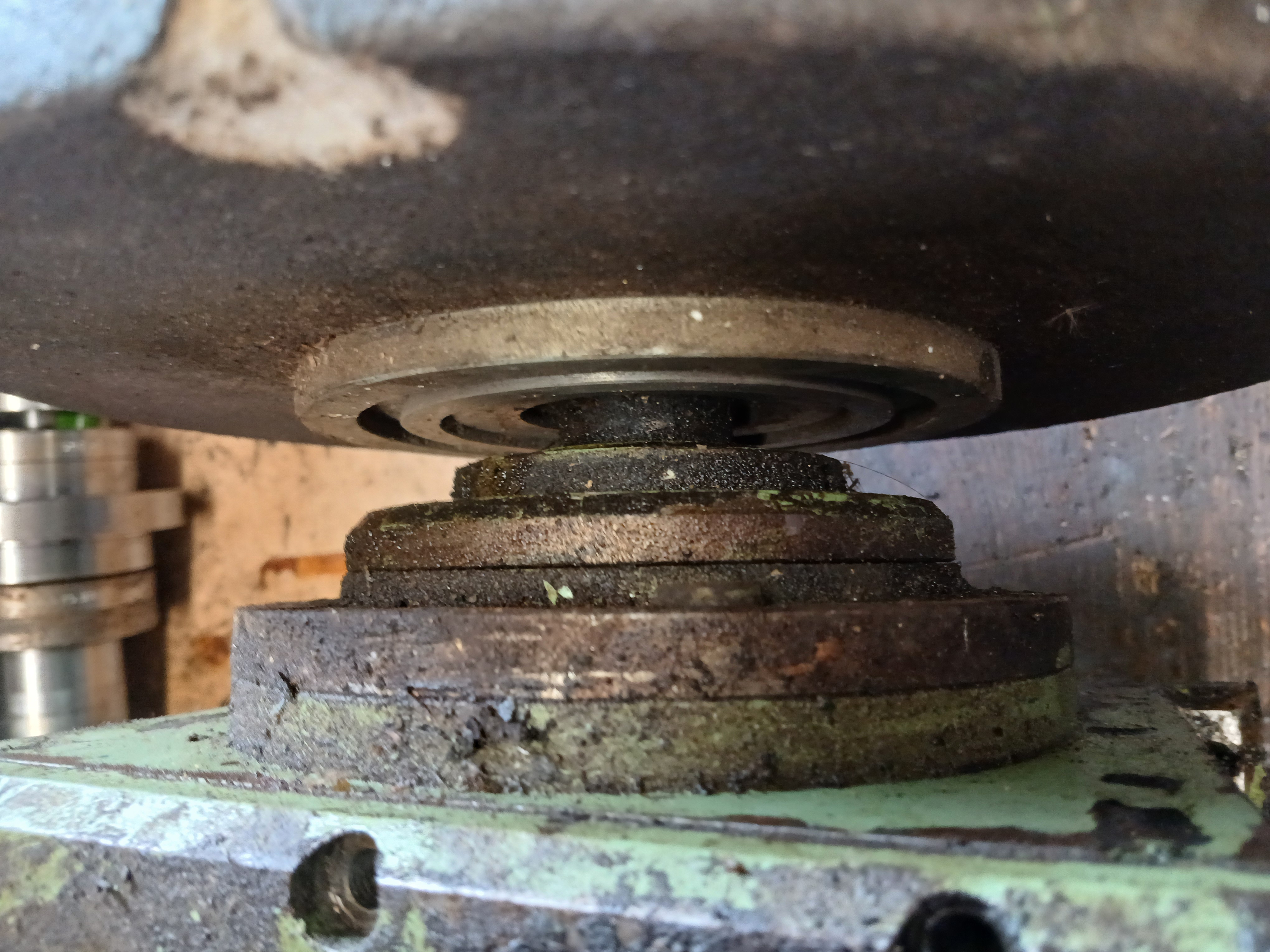

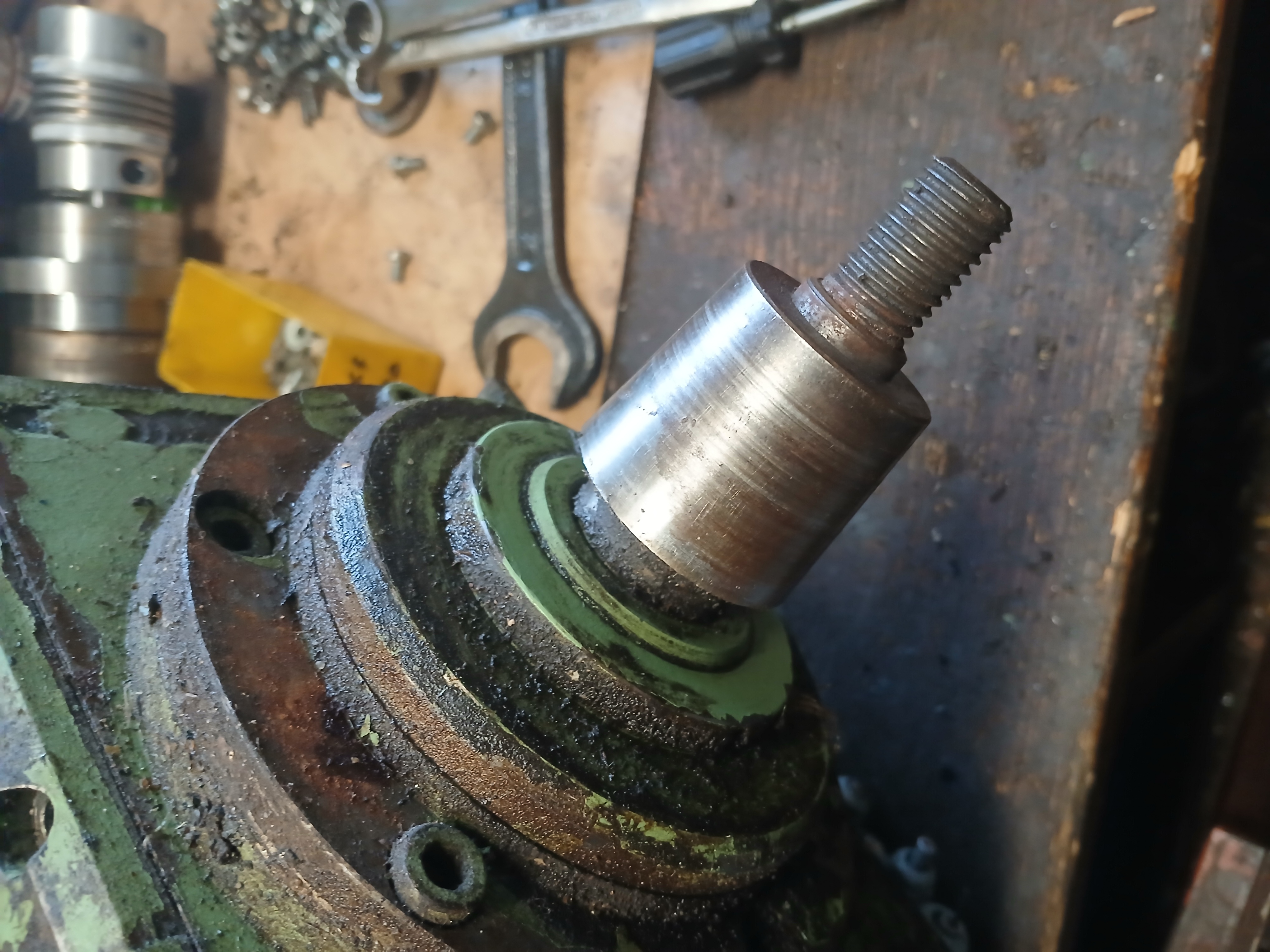

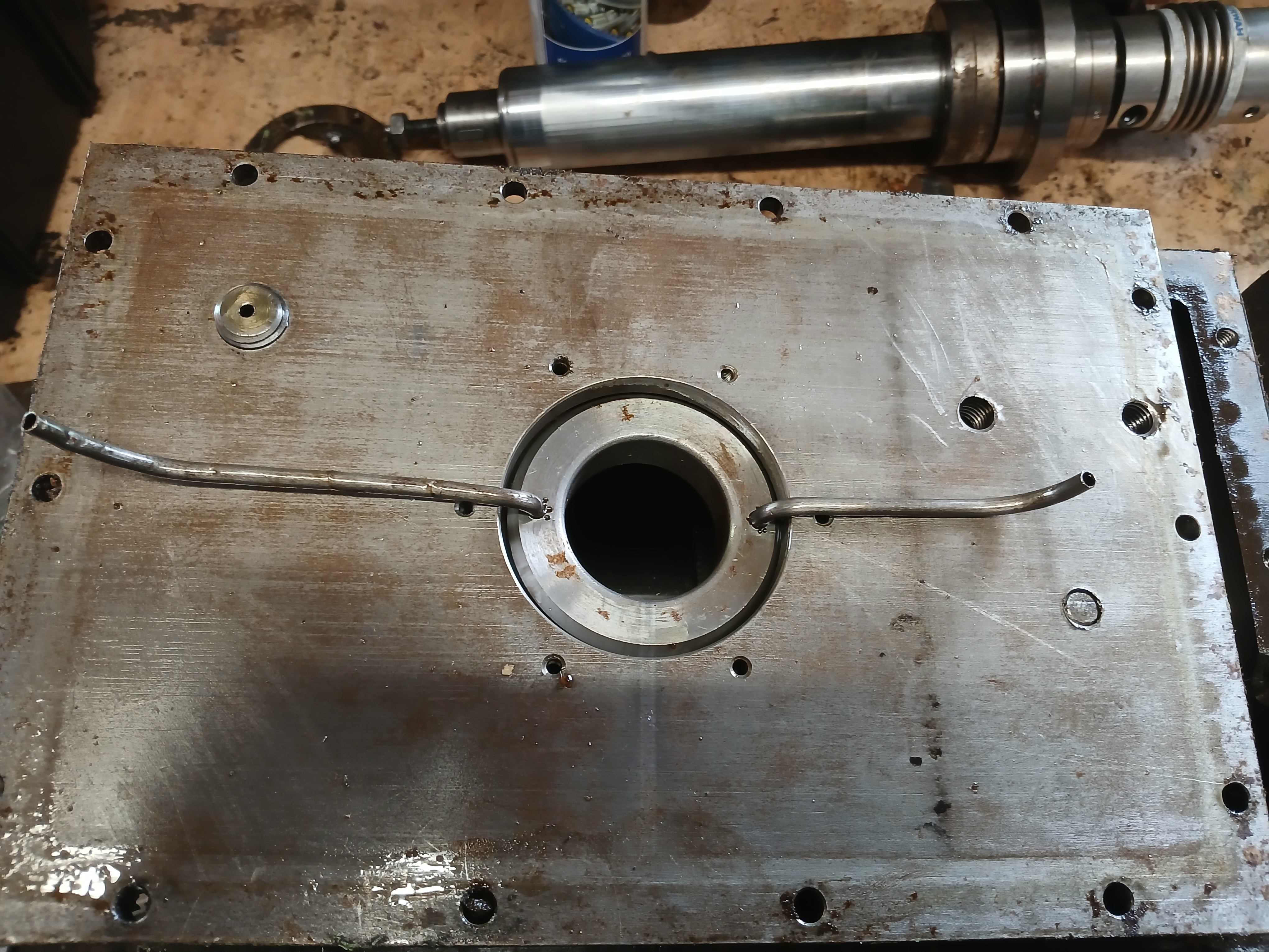

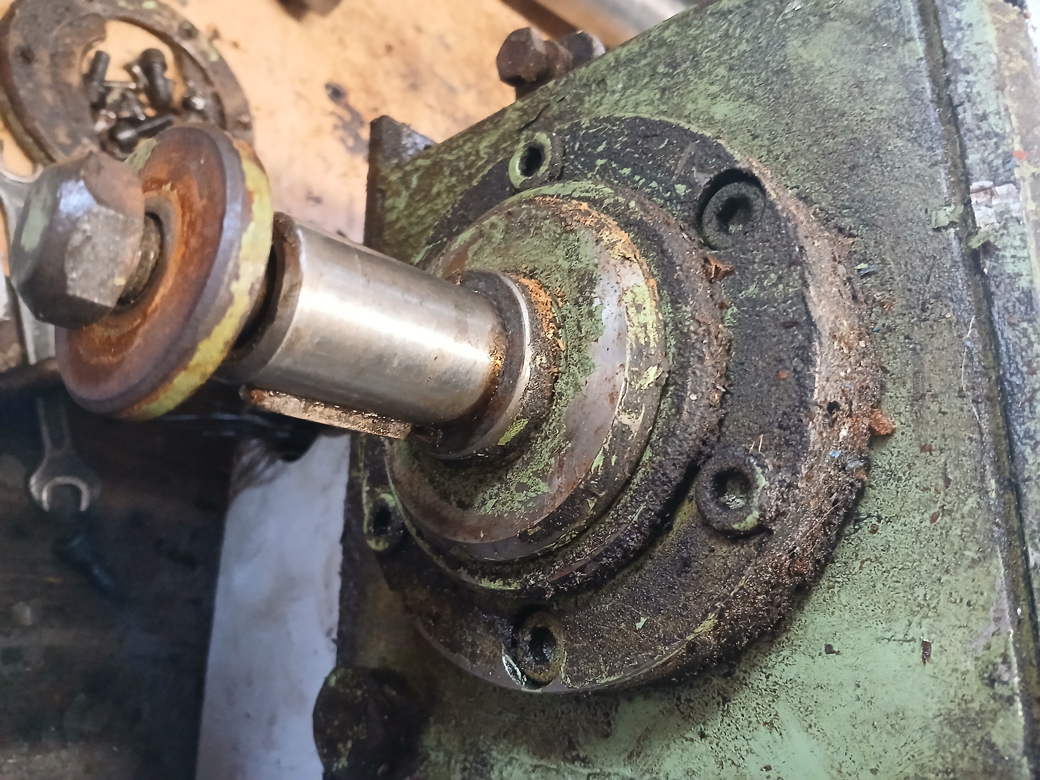

Ahoj, nemá někdo tušení, z čeho to je? Každopádně lapovat to bude dobře :lol:
r4cv
Příspěvky: 2943
Bydliště: Topoľčany
12. 10. 2024, 10:23

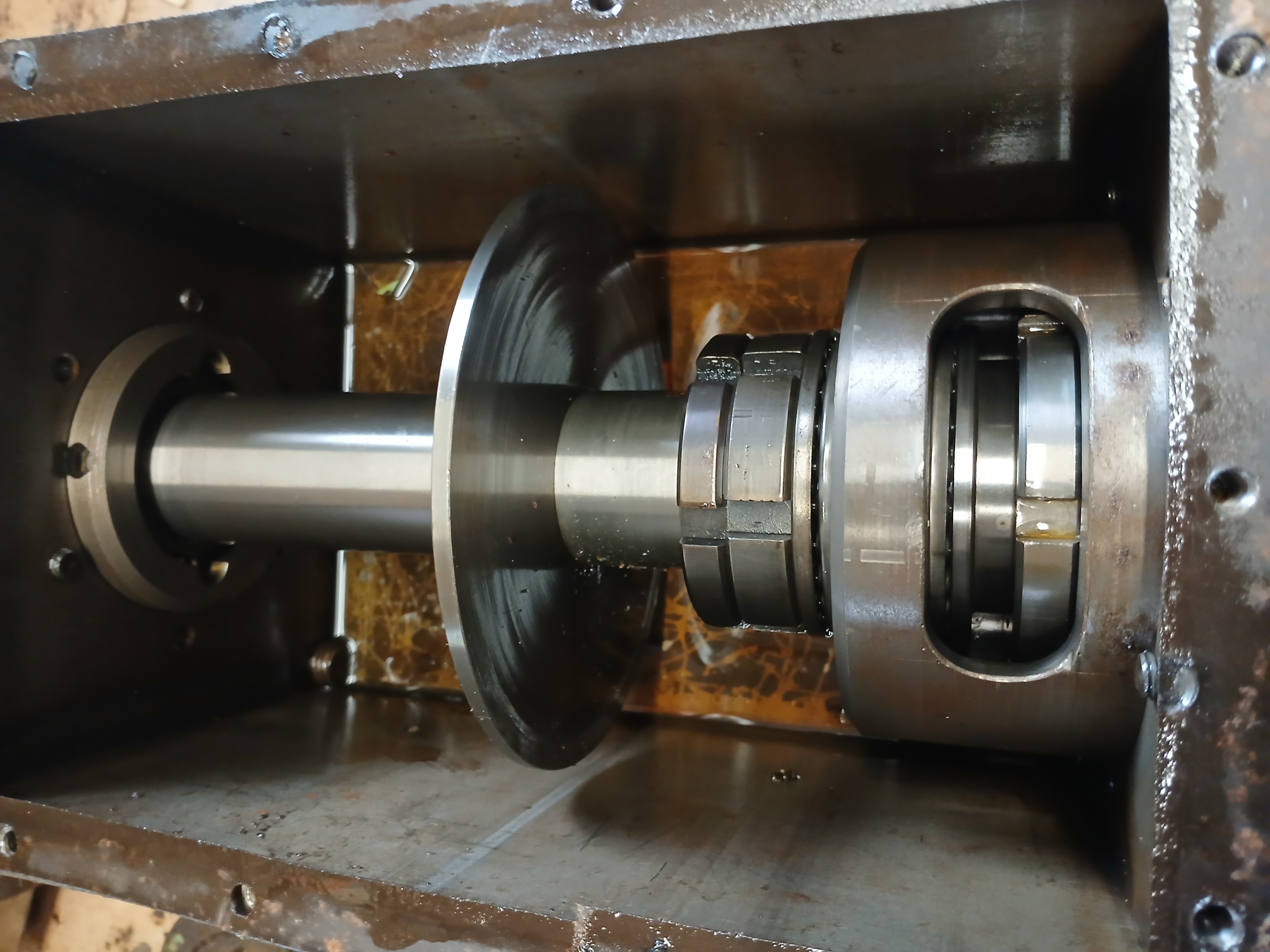

Netuším, z čoho to je. ale má to zaujímavo spravené mazanie. kotúč odstredivou silou hádže olej do toho otvoru hore a odtiaľ samospádom maže ložiská. pri lapovaní asi budú nižšie otáčky vretena, tak musíš dajako vyriešiť mazanie.
Příspěvky: 2773
12. 10. 2024, 10:37

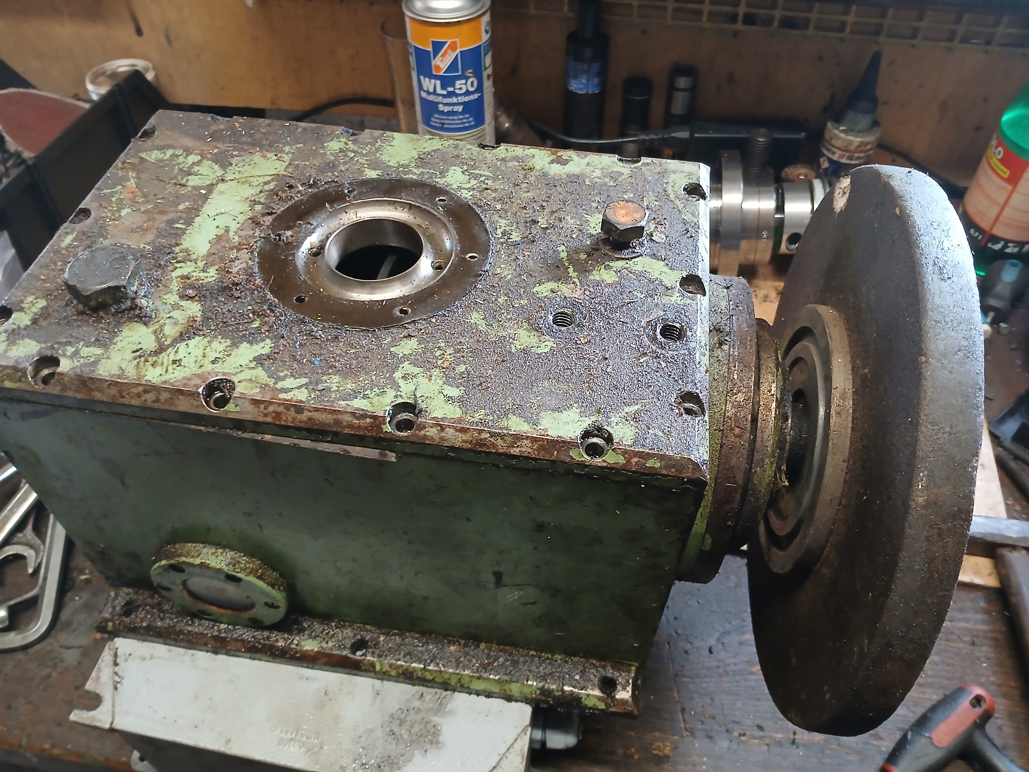

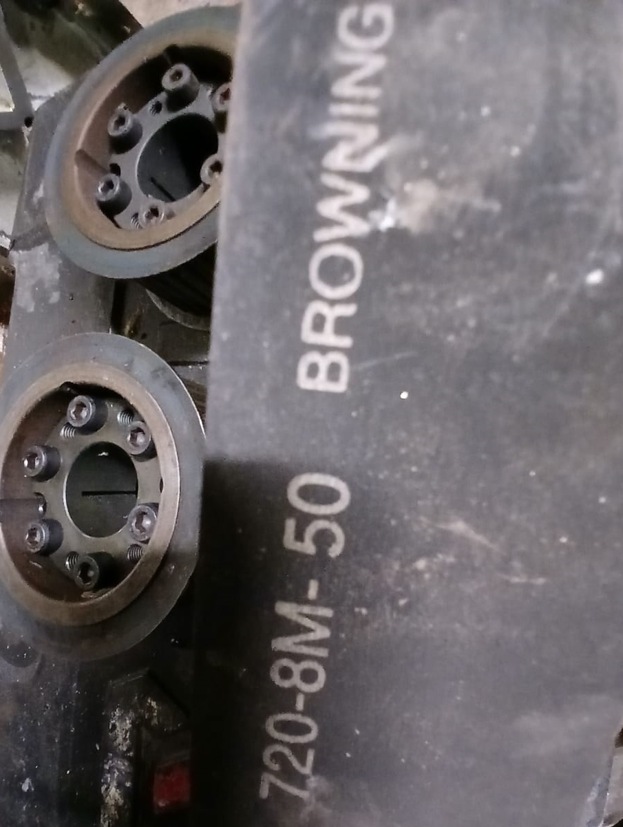

Vím, jak to funguje. Byla na tom vicestupnova řemenice - k cemu je mi jedna... od cca 100 do 300 mm. Půjde na to měnič.
Nad tím mazáním jsem taky přemýšlel. Max. bych dodělal rezervoár. Pustil to na vyšší otáčky a dočerpal, aby bylo mazadlo nahoře a teklo na ložiska.

12. 10. 2024, 10:48

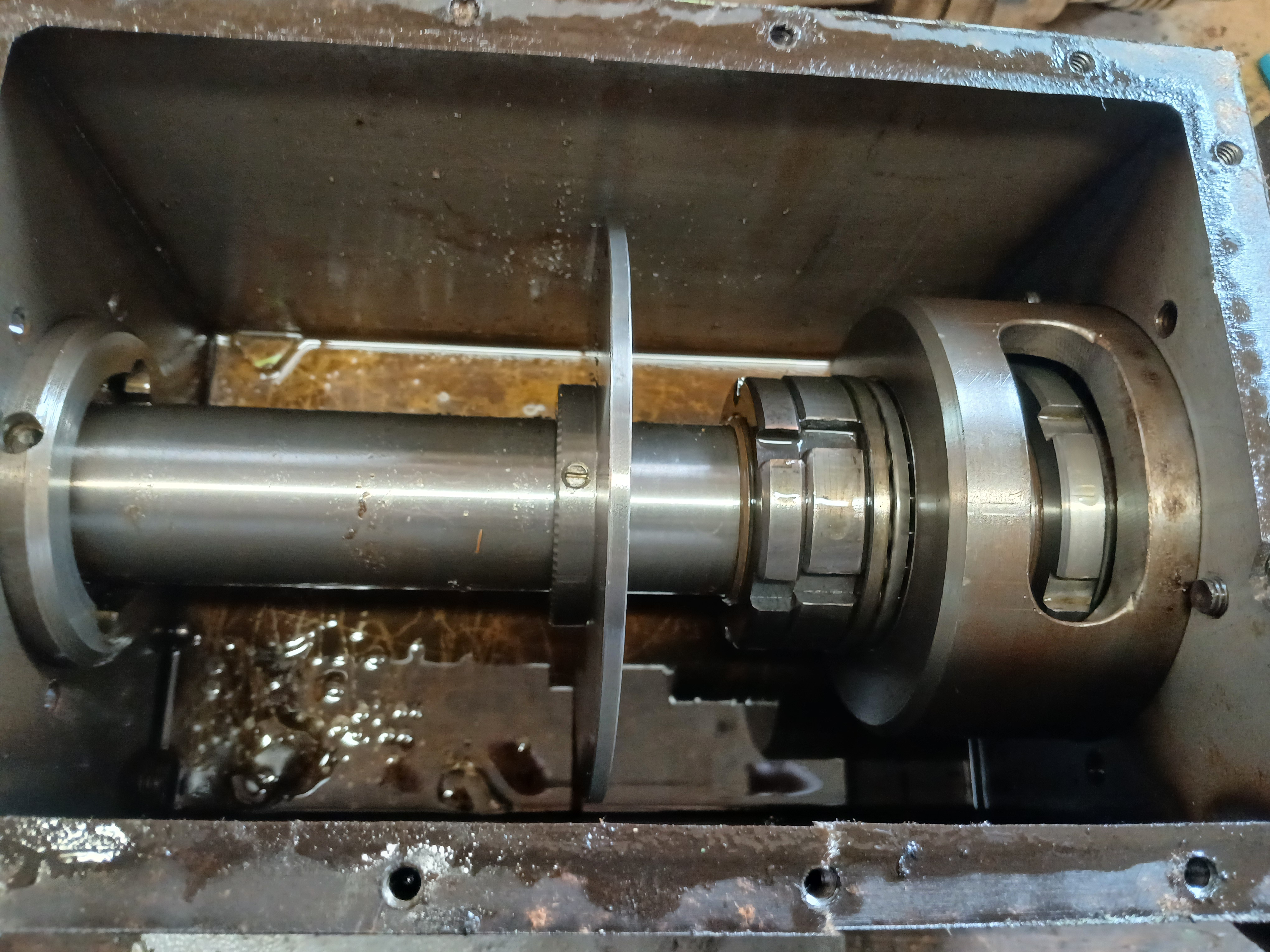

Podobně řešené mazání mají soustruhy E2N a maže to dost i při malých otáčkách. I Deckel FP1 to má podobně, tam to maže míň, ale zase to kola ženou do výšky přes víc soukolí. A když dáš místo kotouče ozubený kolo, tak už to vůbec nemusíš řešit.

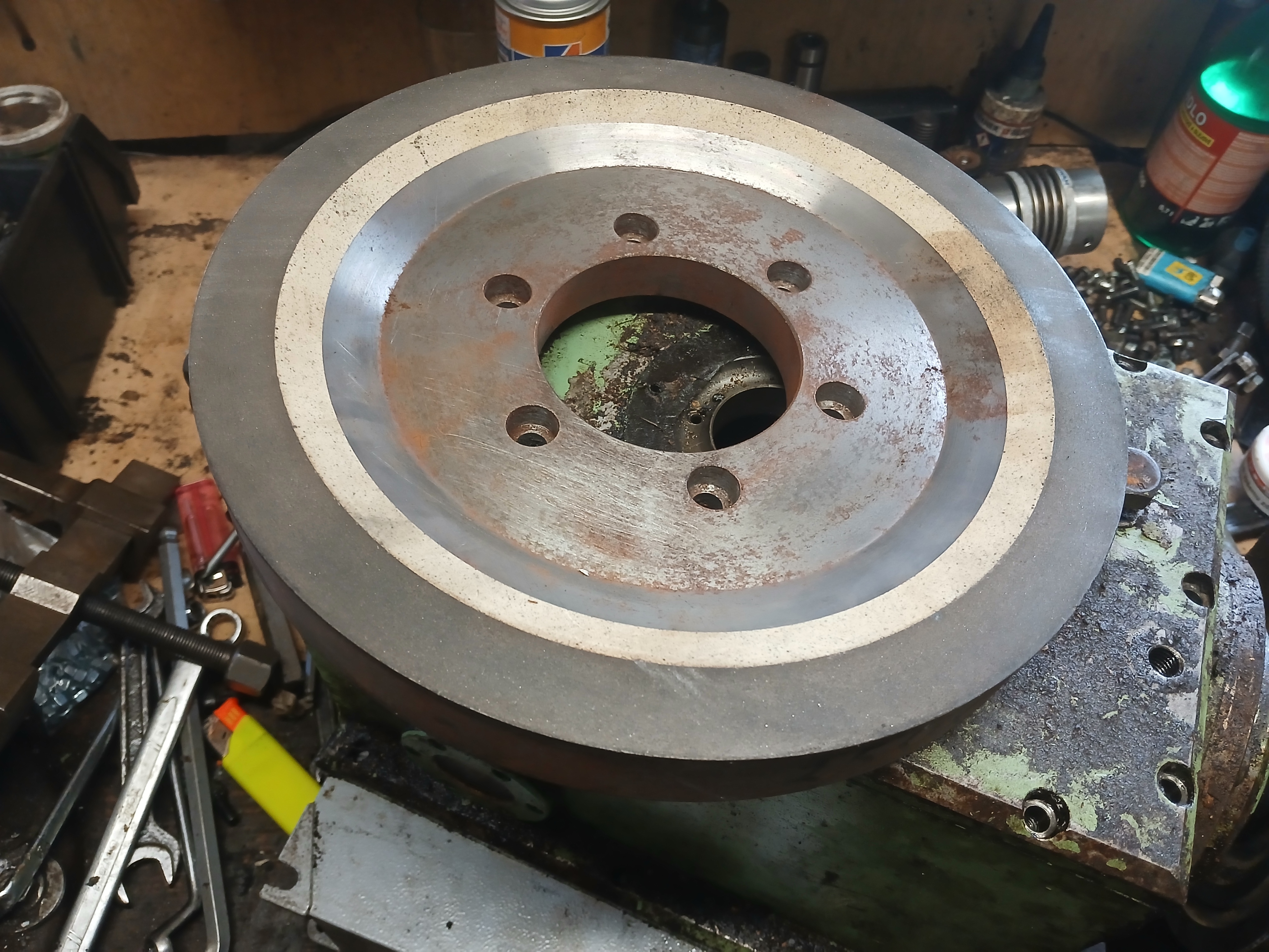

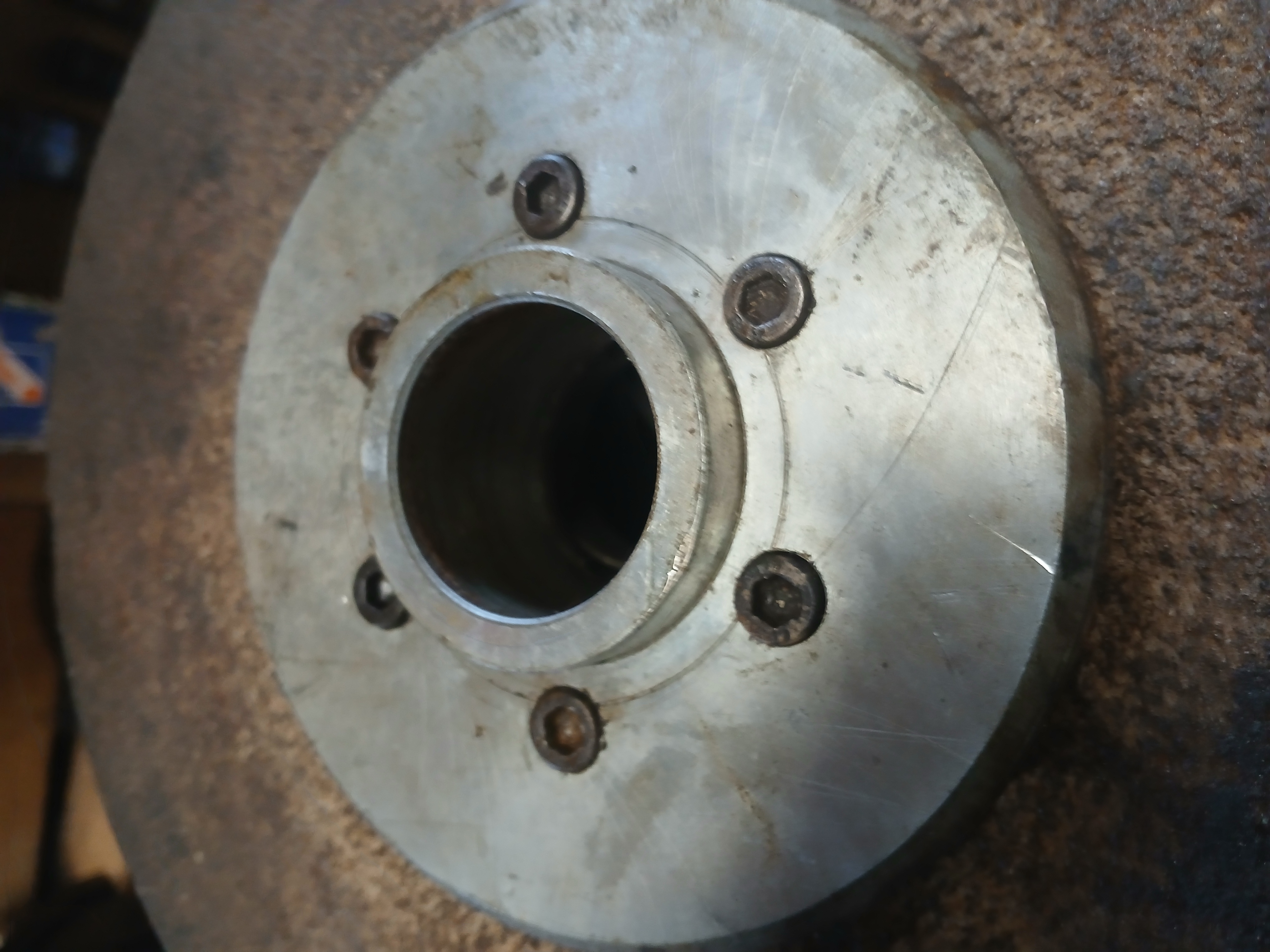

Příspěvky: 2773
12. 10. 2024, 12:16
Díky Zbýňo.
Milé překvapení, nabouchám příruby :D . 250ky diamantový kotouče jsou doma skladem :lol:
Bude vlastní Doebeli :)

A napatlať tie ložiská kvalitnou vazelínou by nestačilo? Prí tých lapovacích otáčkach by to bolo hádam navždy.

Trochu včerejšího upratování :
Příspěvky: 6546
13. 10. 2024, 10:10
stanik84 píše: 13. 10. 2024, 9:11 Trochu včerejšího upratování :
Bude to parádní :!:

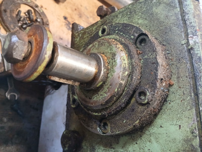

Příspěvky: 2773
13. 10. 2024, 10:13

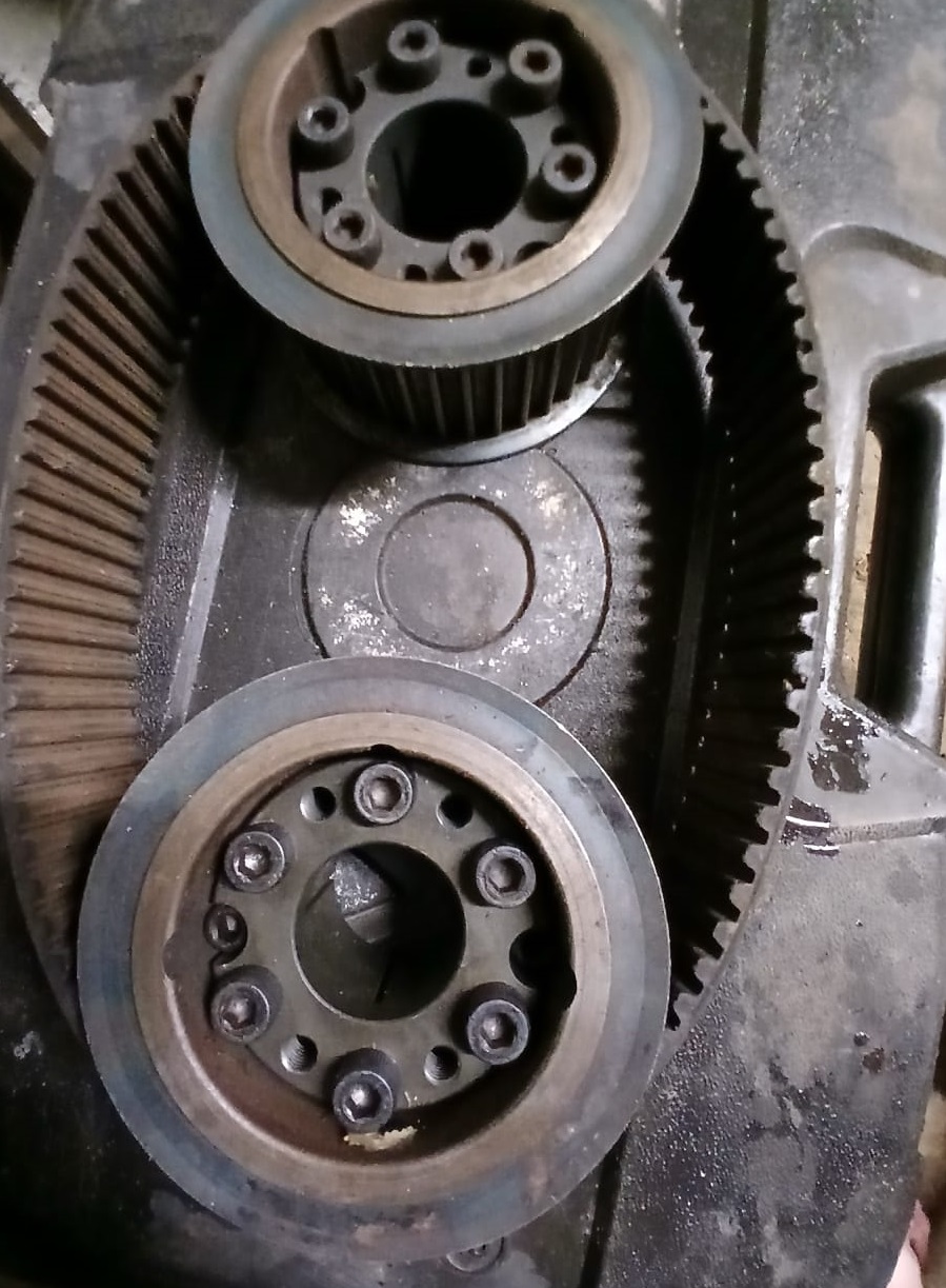

Budu se snažit :wink: . Dneska jsem něco poklízel a našel ještě tohle, tak ten převod trochu překopu. Motory jsem měl doma - mám tu vlakovou paletu plnou těhle menších :lol:, tak tam bude MEZ 750 W - 1440 nebo 2880 otáček. Tak vyzkouším, jak se to bude tvářit. Udělám pouzdro, trochu ho rozřežu na frézce pilkou a fertig.

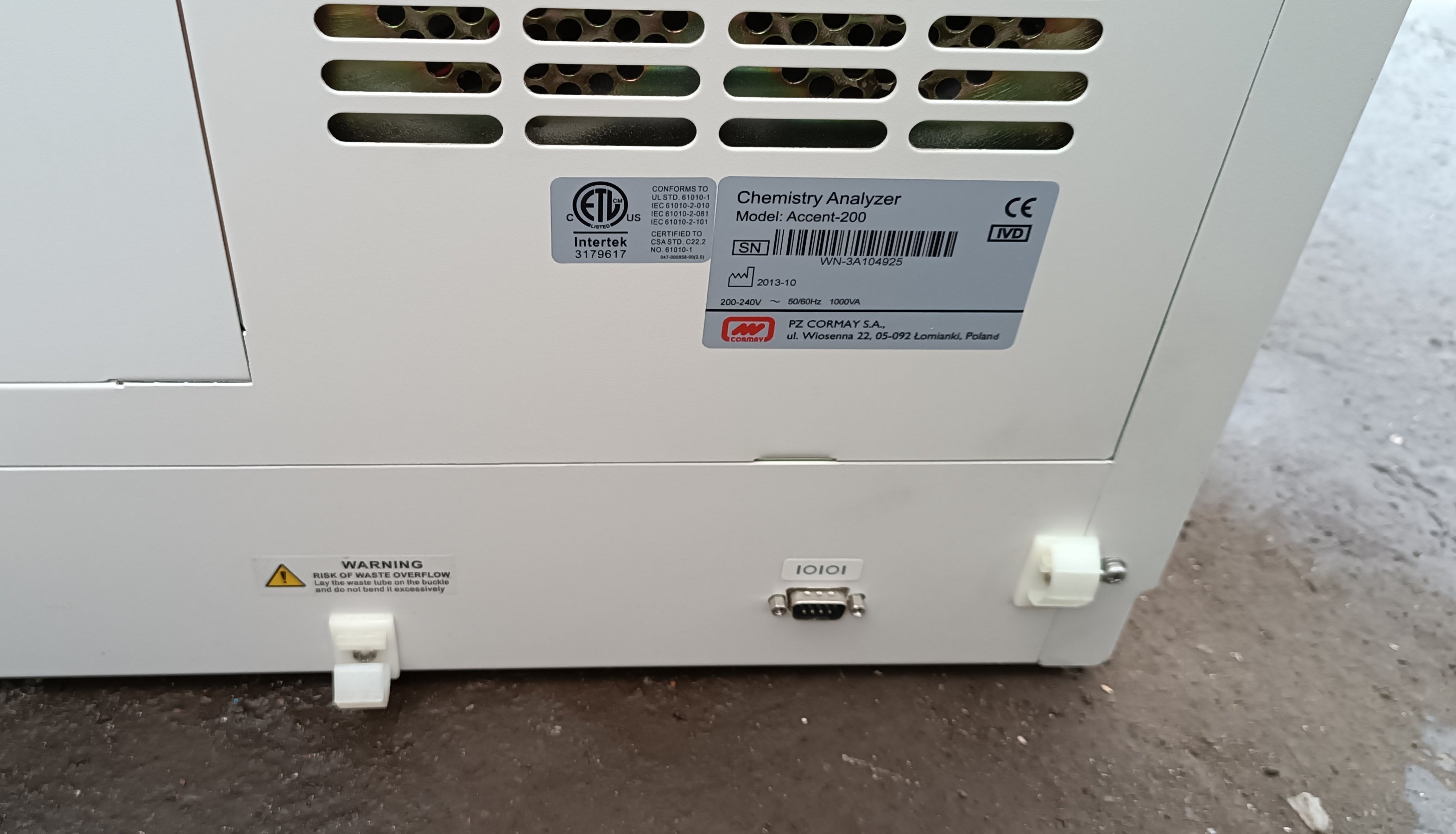

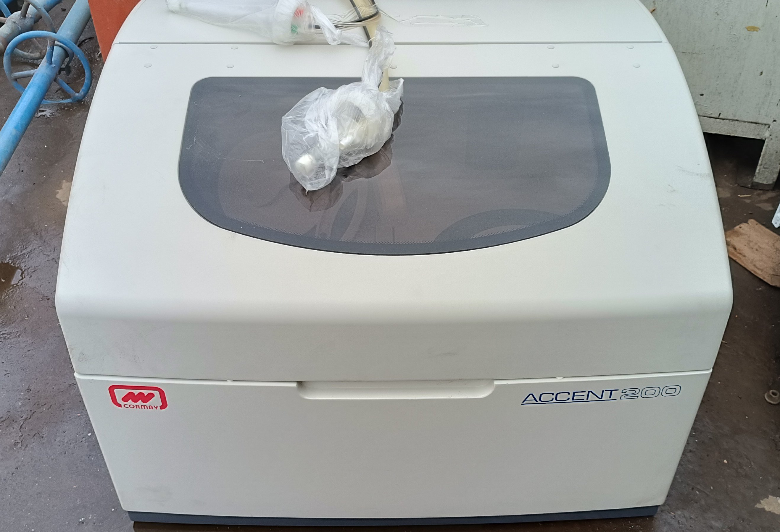

Nekdo s cirhozou?
Příspěvky: 3855
16. 10. 2024, 2:18
twiister píše: 16. 10. 2024, 7:32 Nekdo s cirhozou?
To je automatický biochemický analyzátor, podľa roku výroby a vzhľadu by som povedal, že dakde stál v sklade a nič nerobil.

16. 10. 2024, 3:02
Jop...

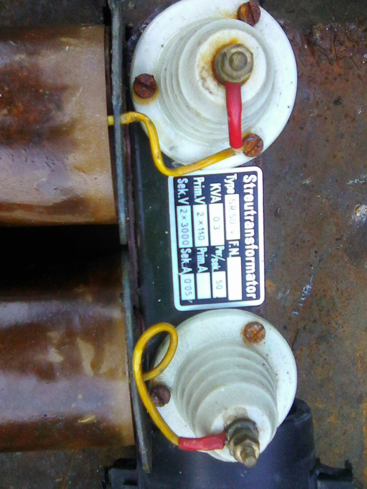

Mílap
Příspěvky: 427
16. 10. 2024, 9:38
Pěkný večer,

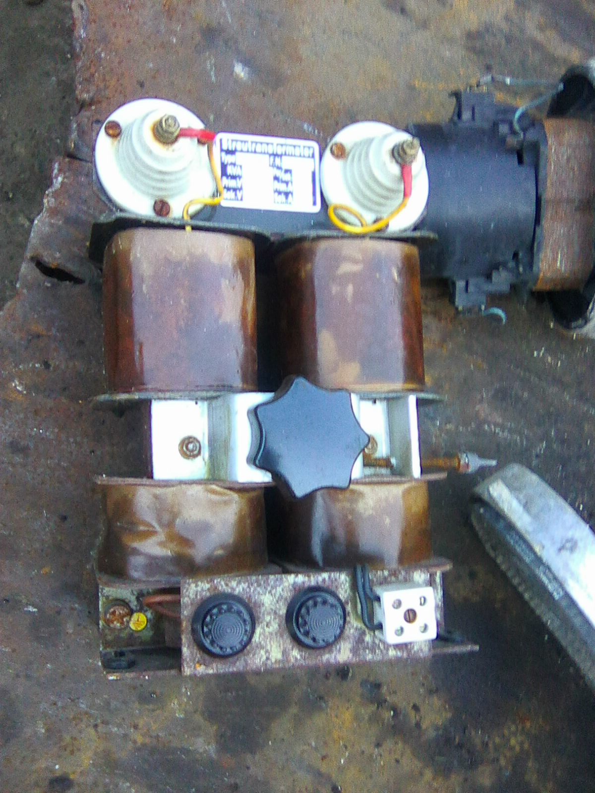

Středokluky, trafo s posuvným jádrem 2x 110V / 2x 3 000V, 300VA.
