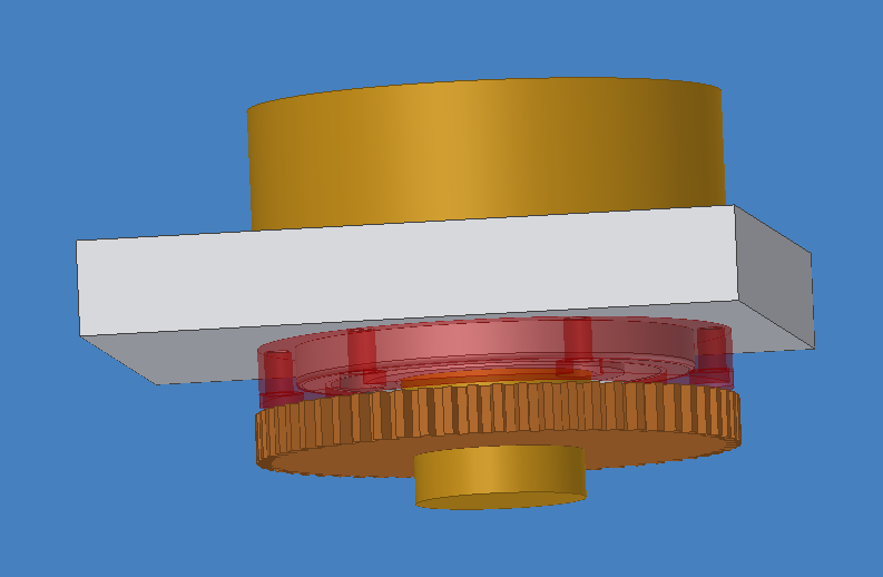

Oživím svoje staré téma.
Zkoušel jsem v Inventoru namodelovat děličku se šnekovým převodem a hrubě narazil - při průměru stolku 50mm (řekněme 2") je zástavbová výška větší než u komerečních 3" stolů ( http://www.rdgtools.co.uk/acatalog/Rotary_Table.html ).
Prostou metodou srovnávací vidím, že stolek tam mají trošku víc zapuštěný do těla než já, šnek tam taky bude, ale nechápu kam a jaká schovali ložiska.
Podle modelu Sherline (ložiska v tmavě modré barvě) a rozkresu uprostřed stránky jsou ložiska jen okolo hřídele šneku a jedno na dolním konci osy stolku. Znamená to, že je to nahoře axiálně i radiálně natvrdo kluzně anebo jsem to celé nepochopil?
Prosím o radu nebo nápady, jak tu děličku udělat, abych dosáhnul co nejmenší výšky, protože Proxxon MF70 je opravdu malá frézka.
Díky, Radek

Co vyuzit takovehle lozisko http://www.igus.cz/wpck/default.aspx?pagenr=3344 na ten otocny talir pridelat jak snek tak talir s drazkami. Mohlo by to byt dost robusni a mit maly zastavbovy rozmer.

Mambo: Zkusím projít katalog od IGUSu a najít trošku menší variantu. Tohle odpovídá 4" stovkovýmu stolku. Doufám, že najdu samostatné kluzné elementy, ale i kdyby ne, snad to nebude taková pálka. Pochybuju, že v "profi" výrobcích se to používá, ale za pokus by to stálo.

Mensi uz je snad jen tohle http://www.igus.cz/wpck/default.aspx?pagenr=3345 to uz by melo primer zhruba 3''
EDIT: http://www.designnews.com/video/Motion_ ... arings.php udelat to nejak jako je na konci toho videa sehnat jen ty kluzny elementy, venec udelat rovnou s oz. kolem a na nej pridelat stul. Mensi rozmery uz snad ani neudelas.

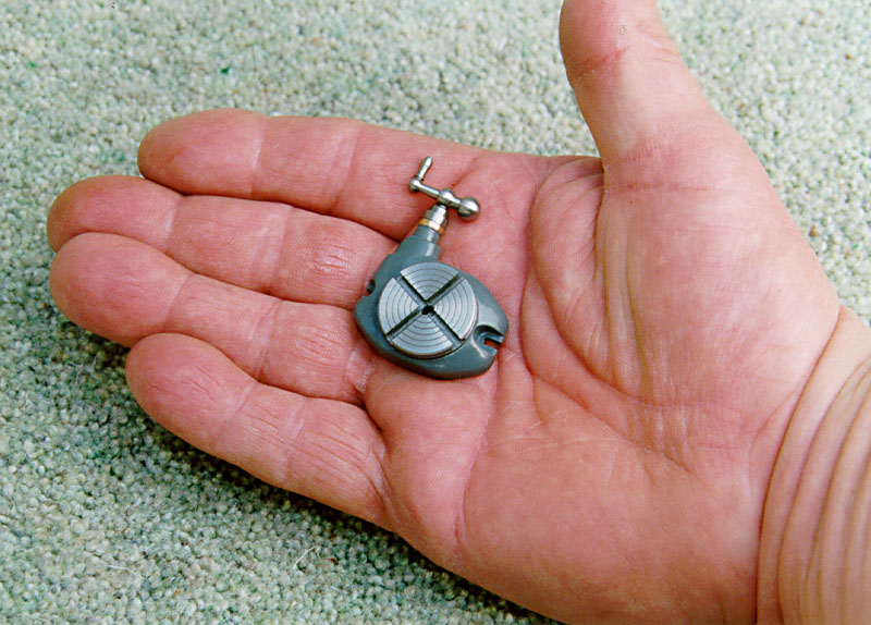

Tohle by snad měla být ta správná velikost. :lol:
The tiny 60:1 rotary table that accompanies the miniature Bridgeport. Tiny cutters had to be fabricated to cut the T-slots.

... a šnek v téhle velikosti mi do něj vyrobíš? Anebo mám rovnou rozebrat hodinky? :)
