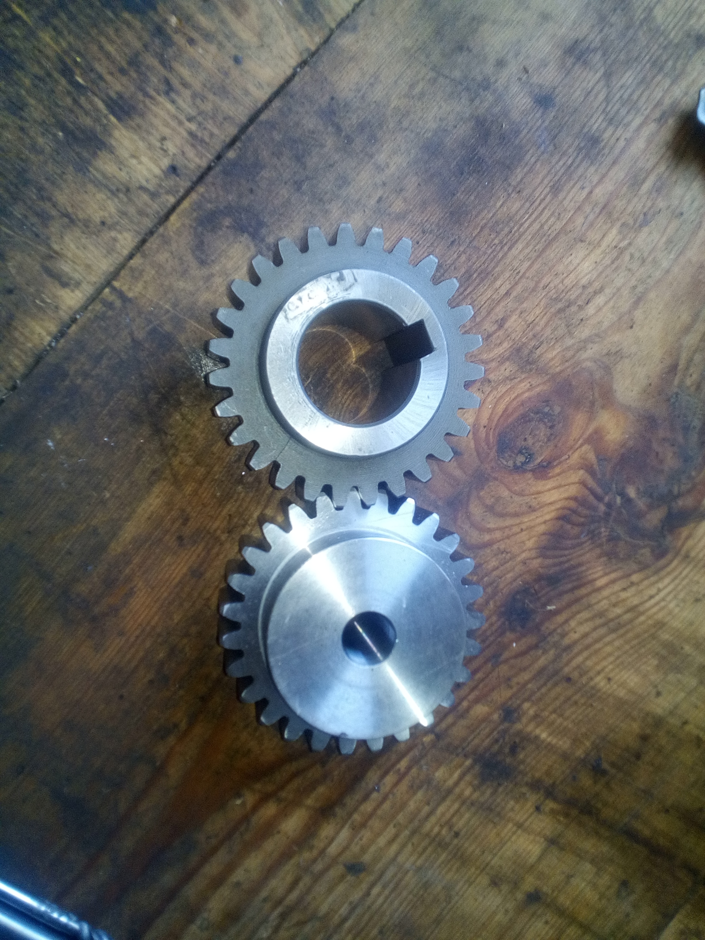

Příspěvky: 2681
4. 4. 2018, 4:19
Tak dneska přišlo kolečko a snad ho dám zítra cementovat a zakalit.

Příspěvky: 3357
5. 4. 2018, 5:58
super kolečko je tak brzo budeš frézovat

Příspěvky: 2681
6. 4. 2018, 7:34
Tak kolečko je obrobené s přídavkem, teď jen zušlechtit a vzít brusce. Potvrdilo se mi to, co jsem si myslel, že to už bylo z fabriky, kde frézku montovali. Dává se tam pěkně blbě a navíc udělali drážku na pero šikmo. A já proč je ta dosedací plocha na hřídeli taková odskákaná. To jak to tam ty paka praly kladivem a nešlo jim to tam. Pak snadno prasklo.
