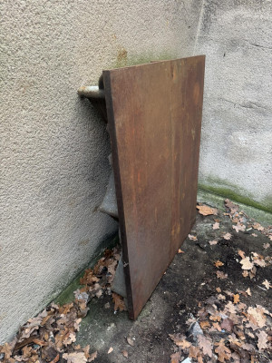

Prodám příměrnou desku 1000*800
měl jsem ji připravenou jako základ pro cnc frézku.
mám ji na dvoře tak je lehce orezlá stačí jen očistit, jinak ve slušném stavu.
Deska se nachází Praha strašnice, potřeba si zajistit vlastní naložení na vozejk či do auta.
Cena 8000,-

příměrná deska tam je proto že se to tak jmenuje, to že nebude sloužit už jako příměrná deska je asi vcelku každému jasné. Lidi takové desky používají v dílnách k čemukoliv. Třeba na nich hodně svařujou. Je na každém k čemu by se mu hodila. Já ji měl jako základní desku frezky, měly do ní být zafrézované drážky pro linearní vedení a zbytek nastříkám barvou, Bohužel mám tedka dílnu v prvním patře, a nejsem schopný ji tam dopravit a dále s ní manipulovat a dlouho mi tu už leží, tak ji pustím dál pokud by se někomu hodila, Sám jsem ji sháněl docela dlouho

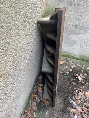

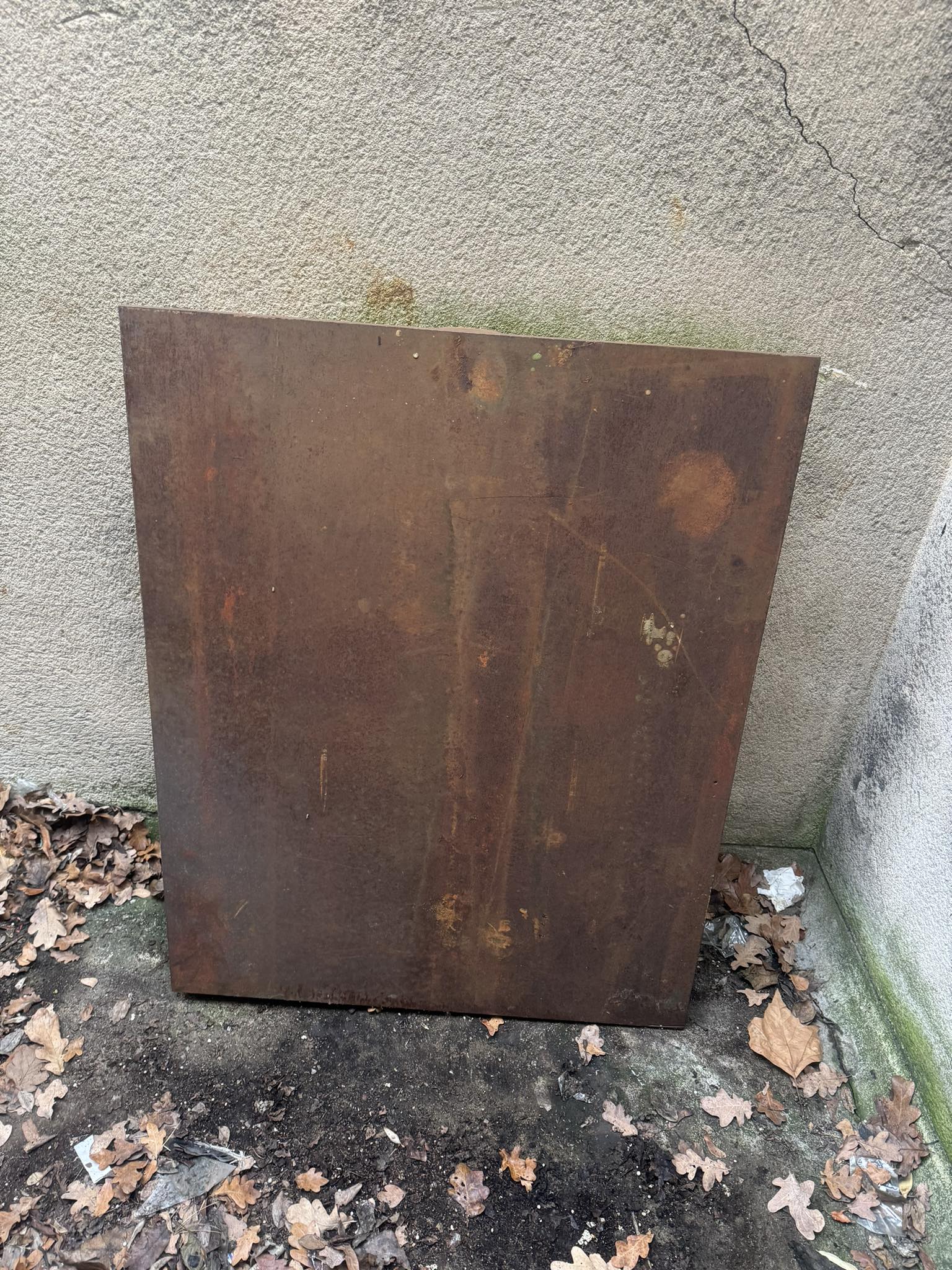

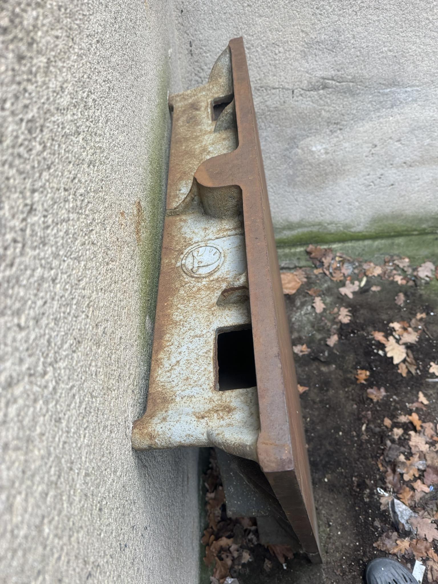

Podľa fotky nemá doska obehnuty frezou obvod, a nemá ani urobené manipulacne závity. Je veľká pravdepodobnosť, že je to len polotovar vyhrubovany na hoblovke - pár takých dosiek sme už dokoncovali.
