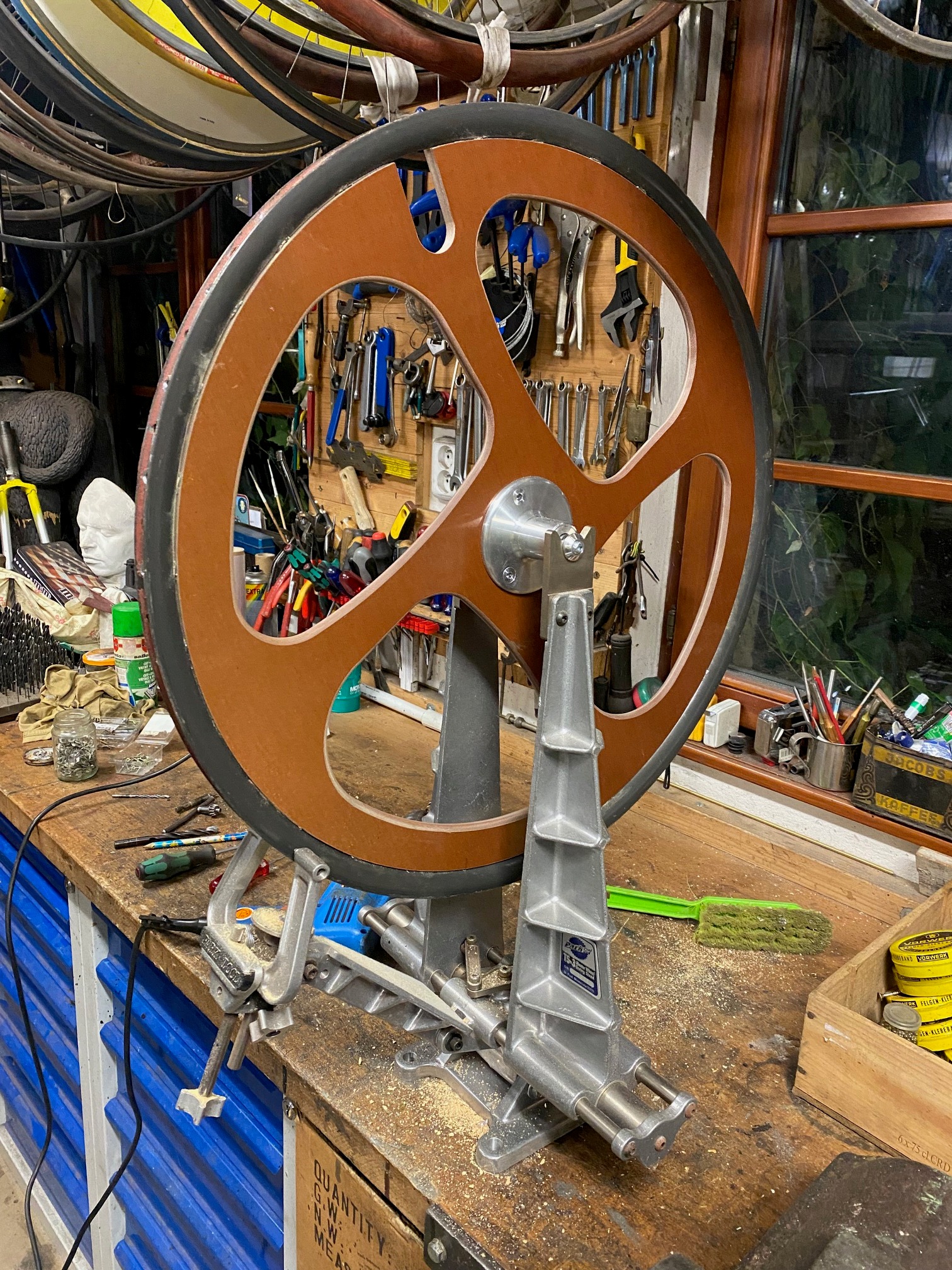

Přední disk k dráhovce. Kolo z textitu jako subodávka (nemám tak velkou frézku), ale výkres a DXF jsem dělal já, nába materiál 7075, osa 11500, průmyslový ložiska. Ráfek nalepený a přišroubovaný tuším Ambrosio. Chybí dotmelit a stříknout, to už není na mně. Velikost 0,9x zadní kolo, dle požadavku restaurátora.

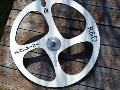

Zadní originál, bez ráfku, ale patří tam (netuším, proč tam není).

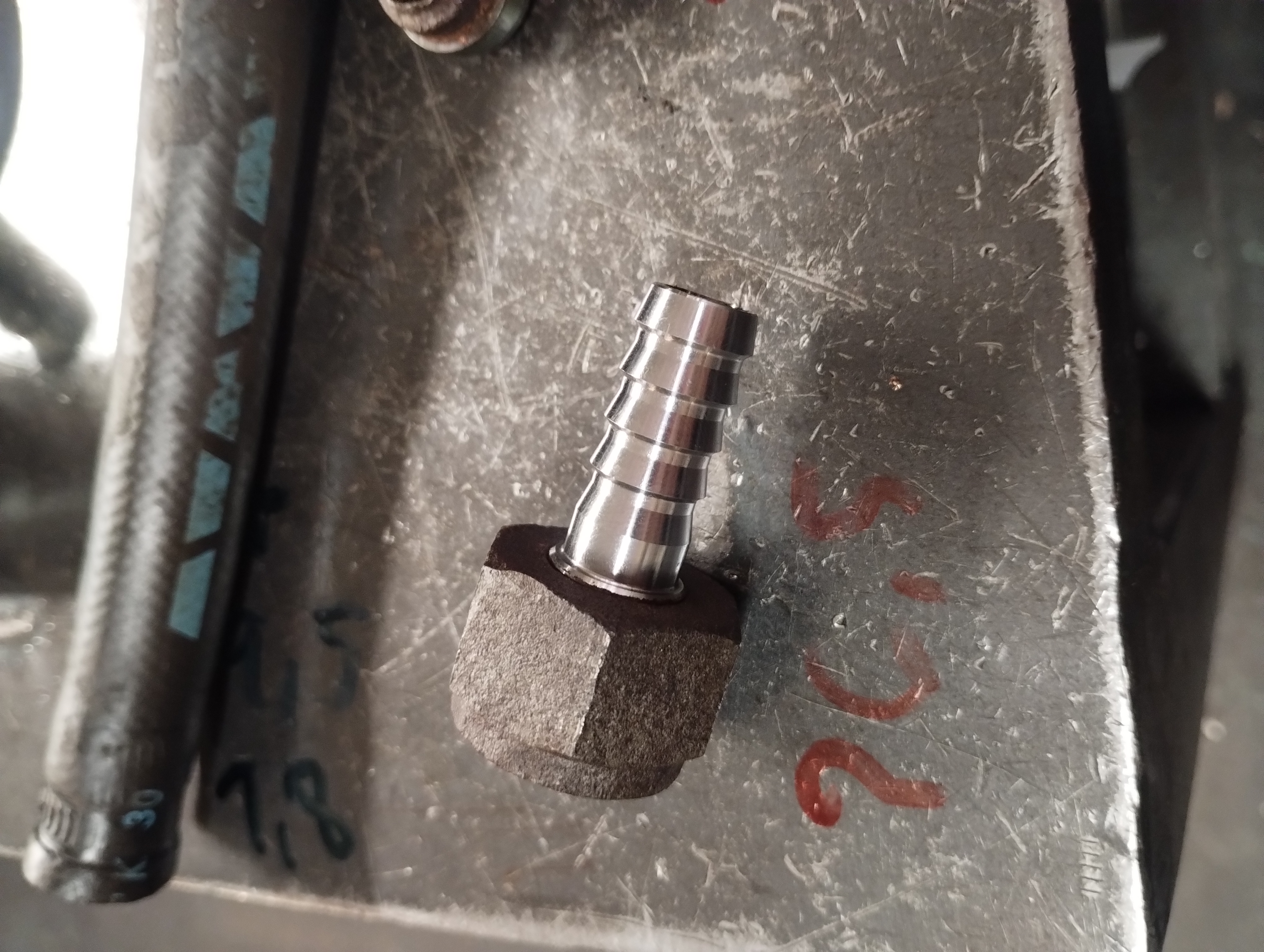

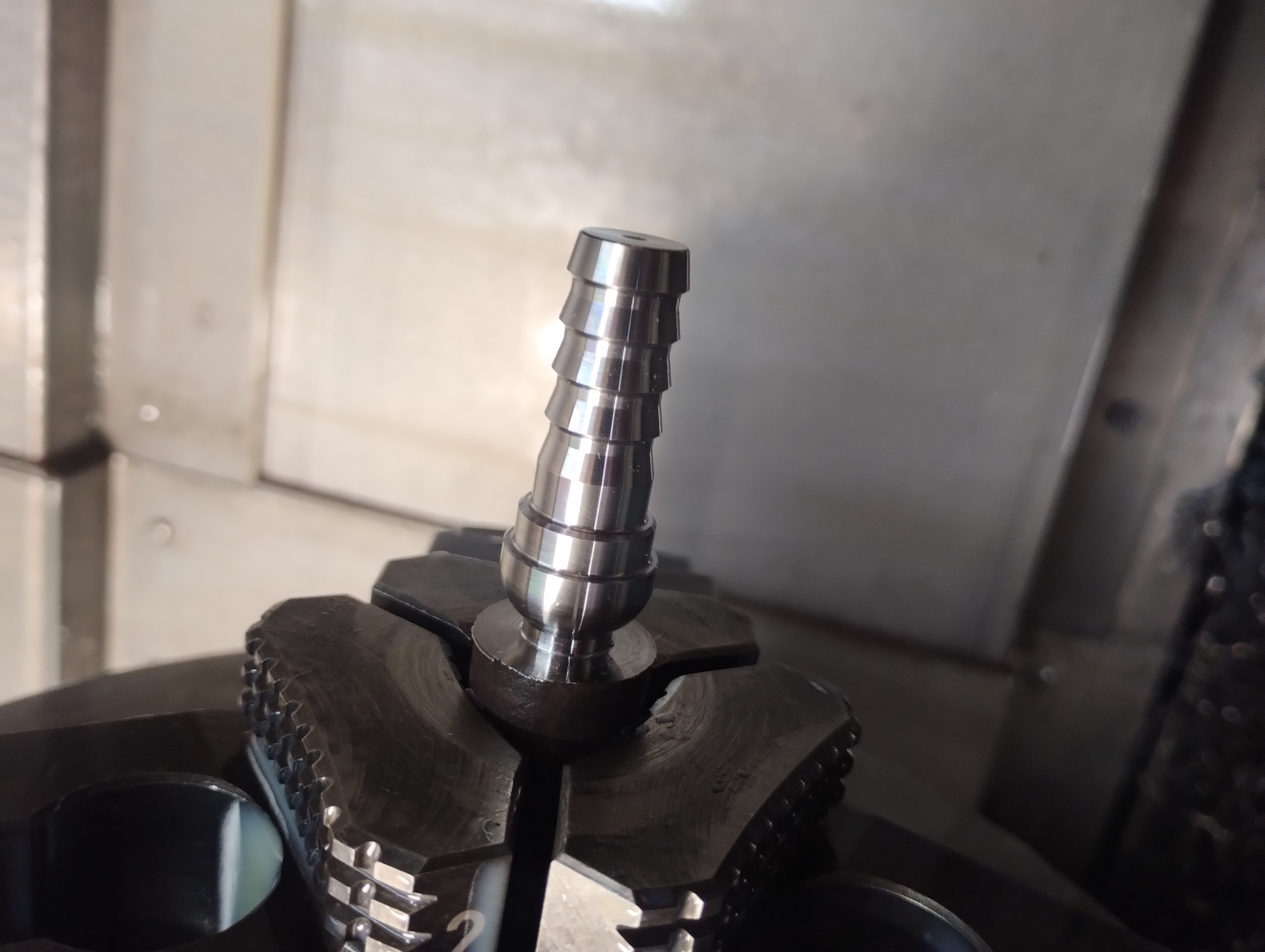

Tyhle šroubení občas taky valím. Hlavně z RVHP třeba 27x2 na 26x1.5.

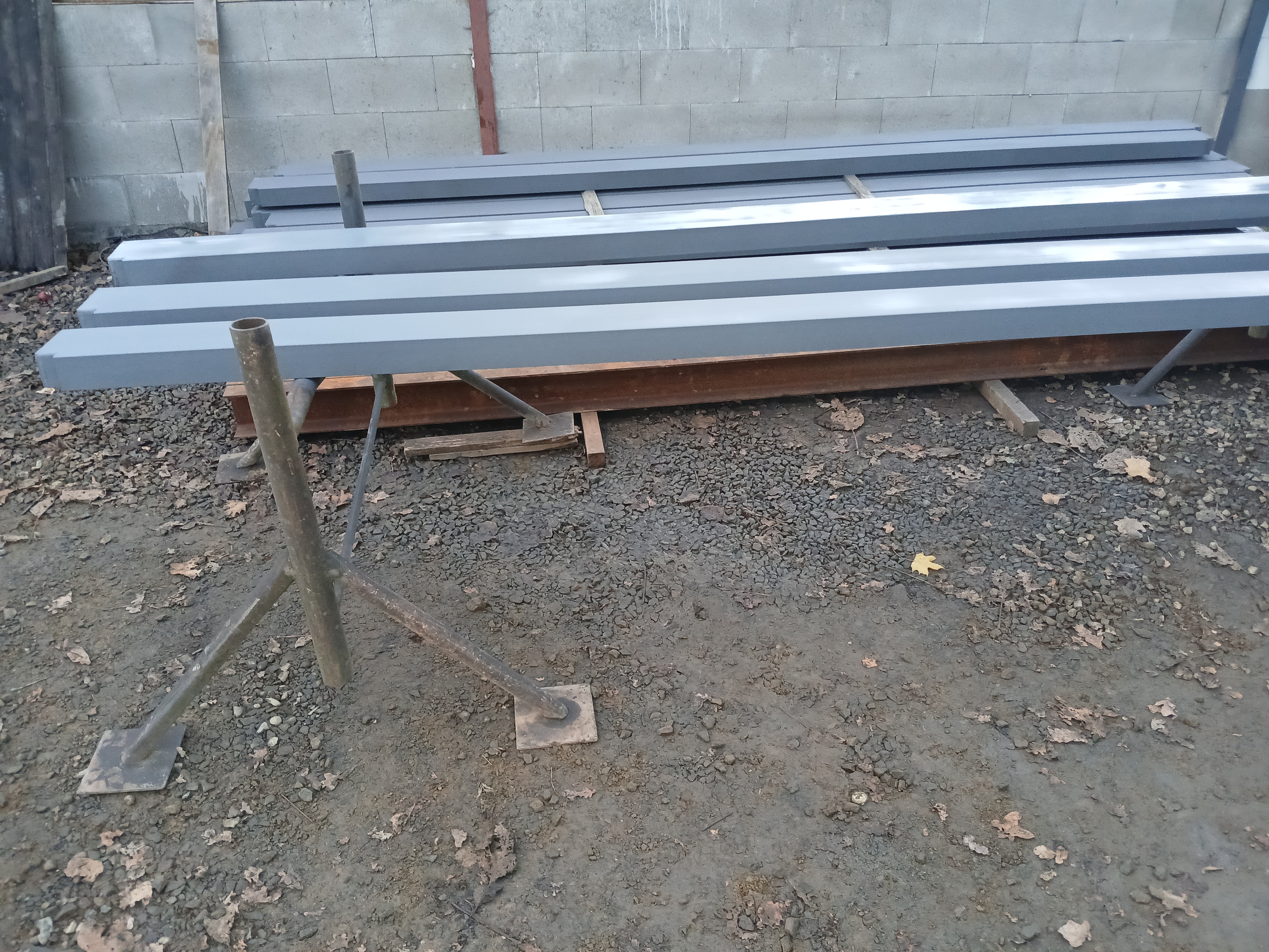

Trochu barvy.

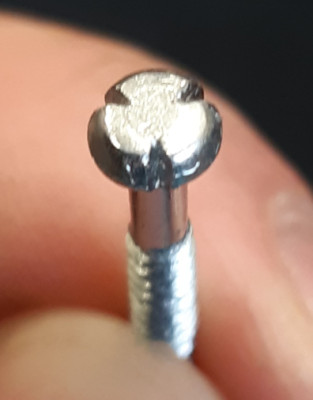

Nevíte, kde na to sehnat šroubovák/bit? Prolezl jsem internet a na nic nenarazil. Je to běžně na prodlužovačkách, průměr hlavy cca 5. Potřebuju jich vyndat pár desítek a nechce se mi to všechno odvrtávat.

dante> triangle safety bit, pouzivaji ho aby do toho clovek nemohl a naplnovalo to definici dvojite ci zesilene izolace.
Koupis napr. zde: https://www.aliexpress.com/i/1005005815220573.html
A nebo si ho muzes vybrousit ze stareho sroubovaku.

Pěkný přehled česky https://tatageek.blog/2019/11/04/bezpecnostni-bity/ (tam je to asi Tri-groove). Nejodpornější je za mne ten jednosměrný :)

Ten "triangle safety bit" jsem viděl, jenom mi přišel tvar té drážky trochu jiný. Nicméně jako polotovar na dobroušení by to asi šlo.

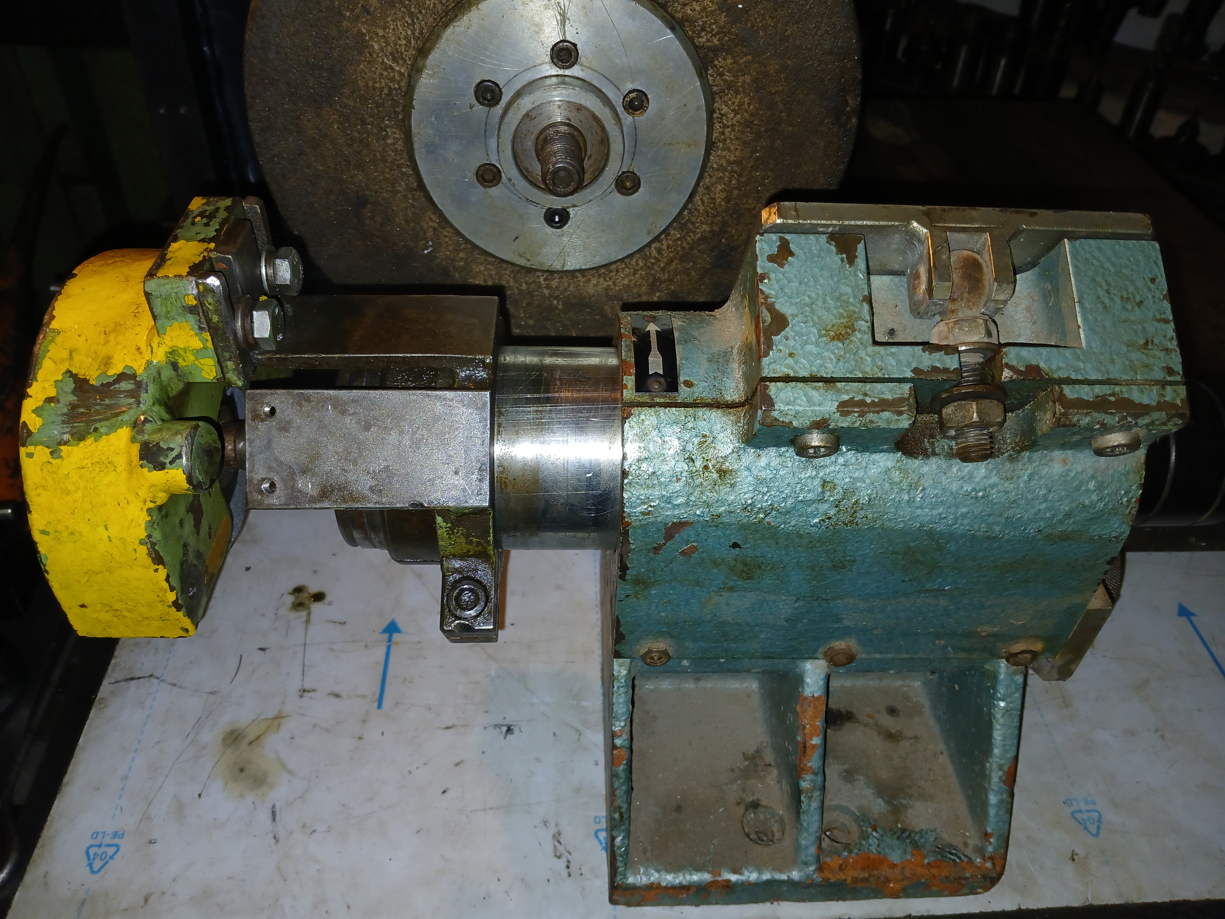

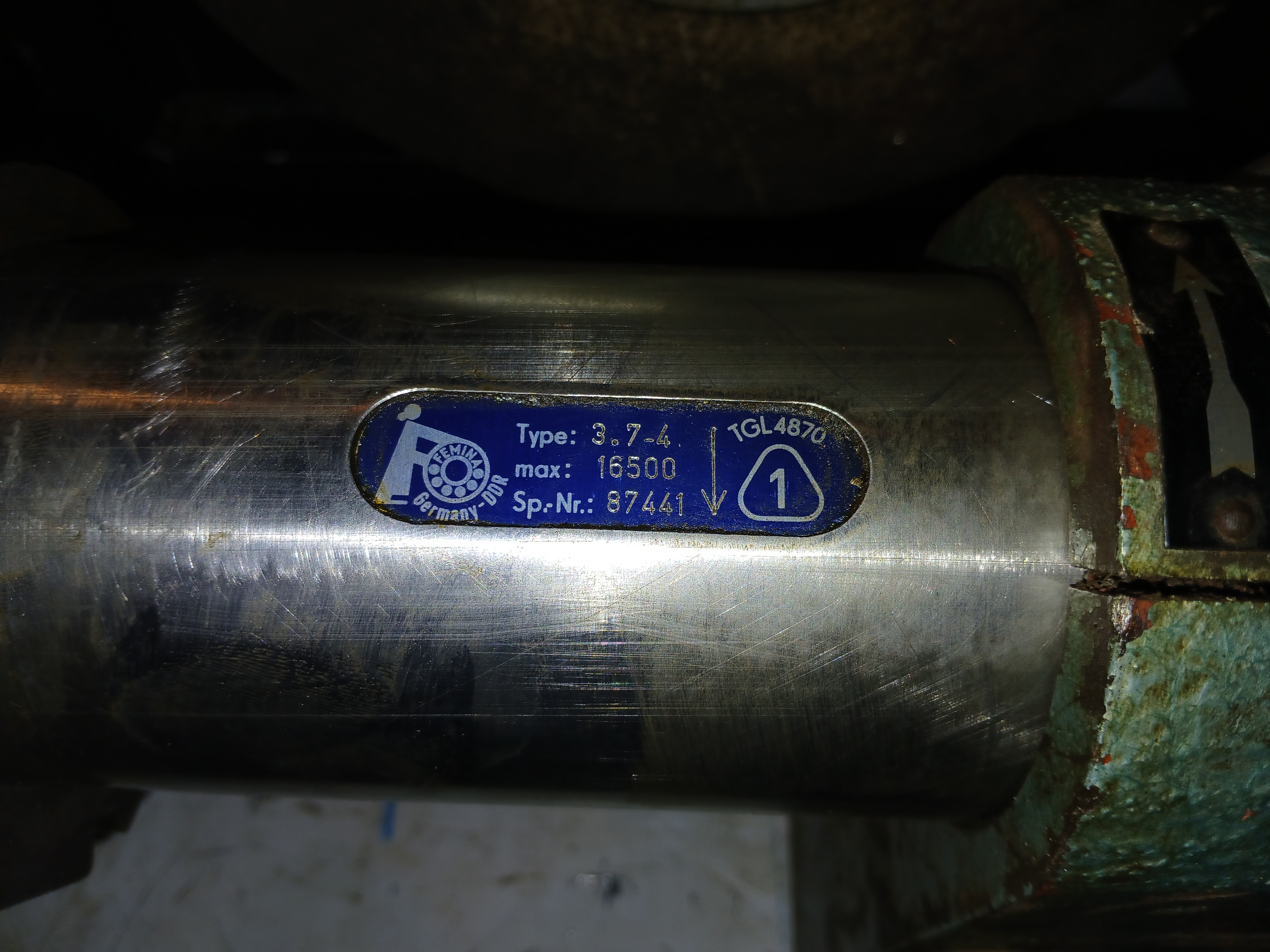

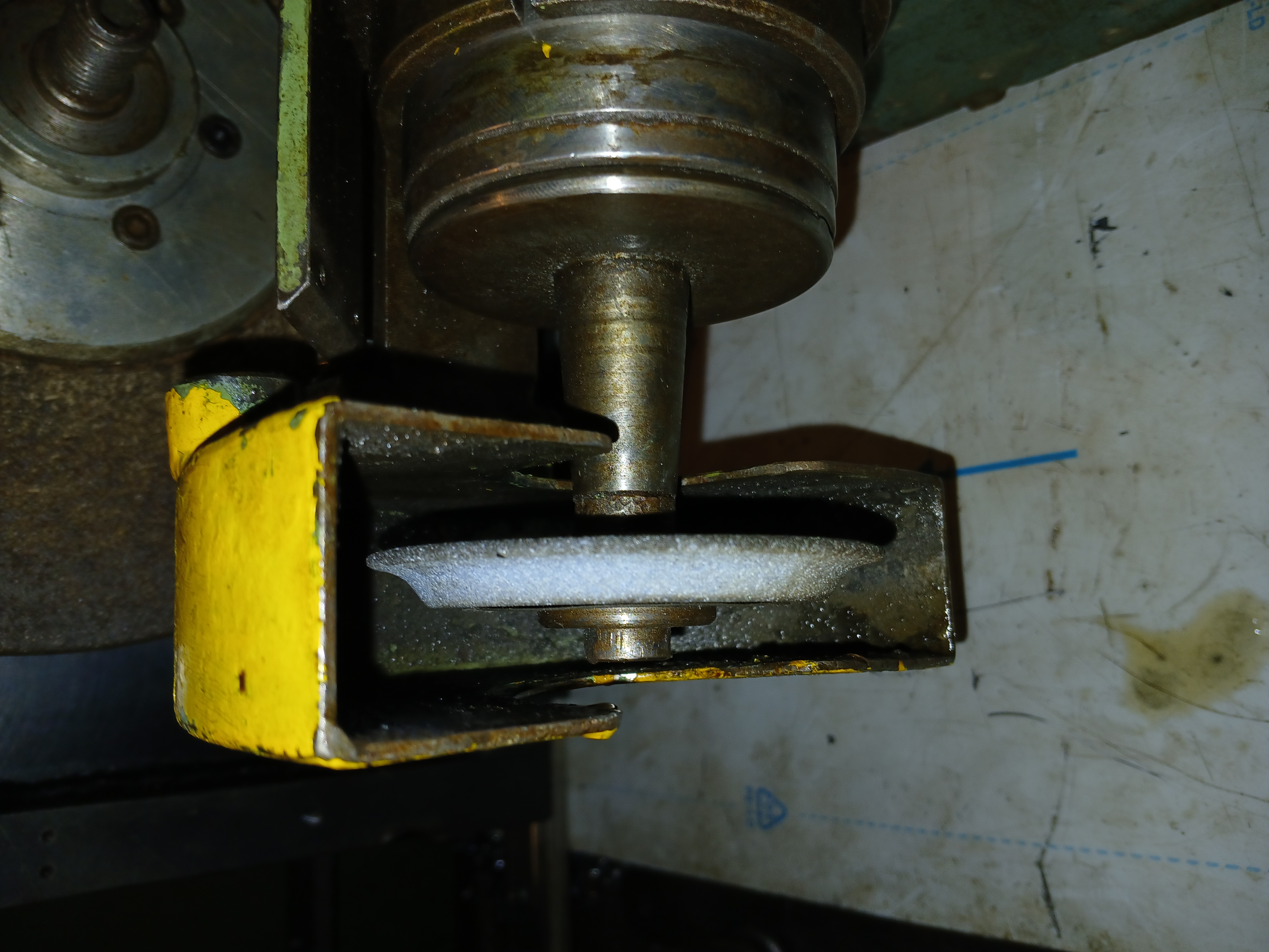

Budiž brusidlo na lamače. Femina werke.

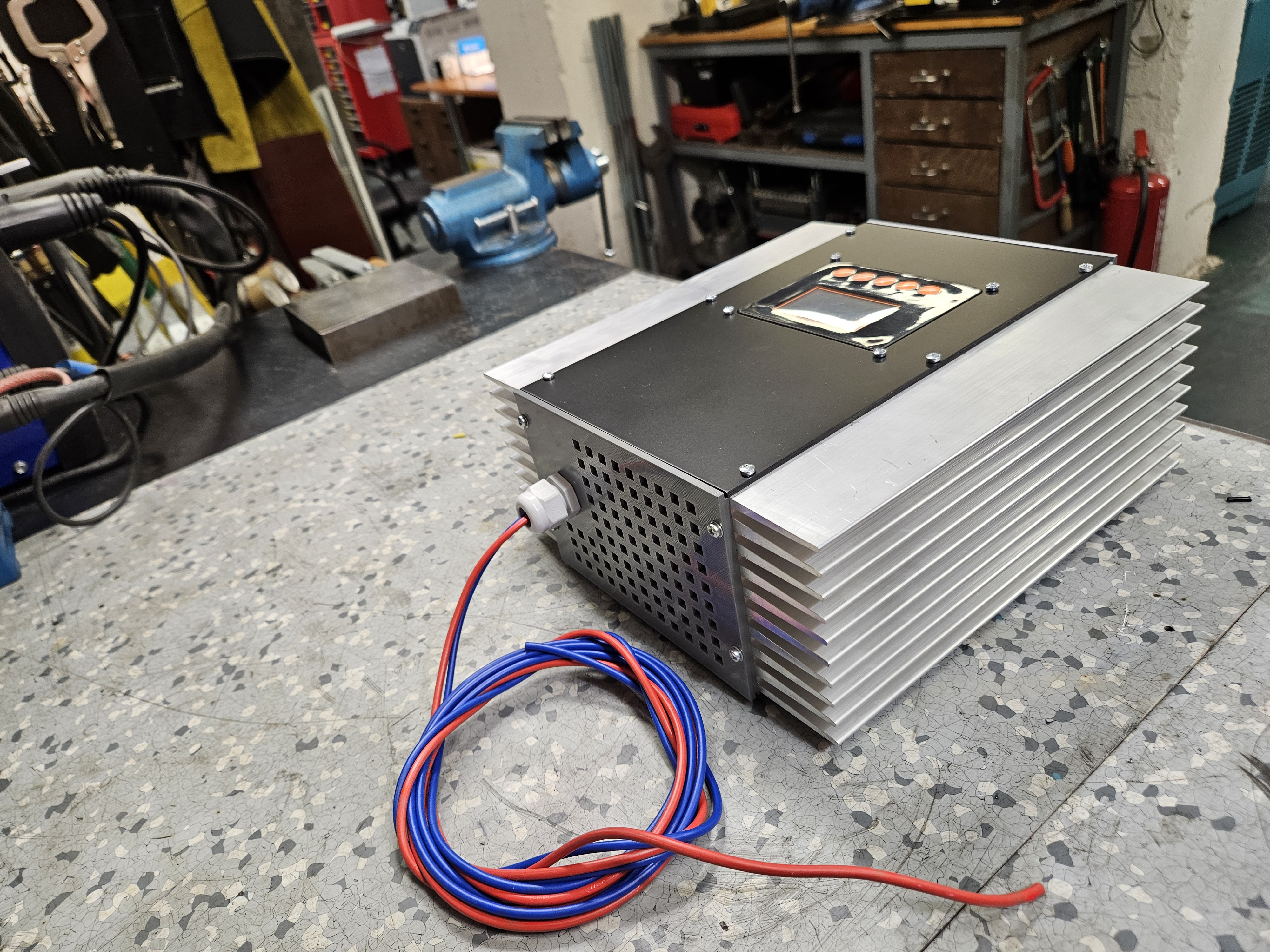

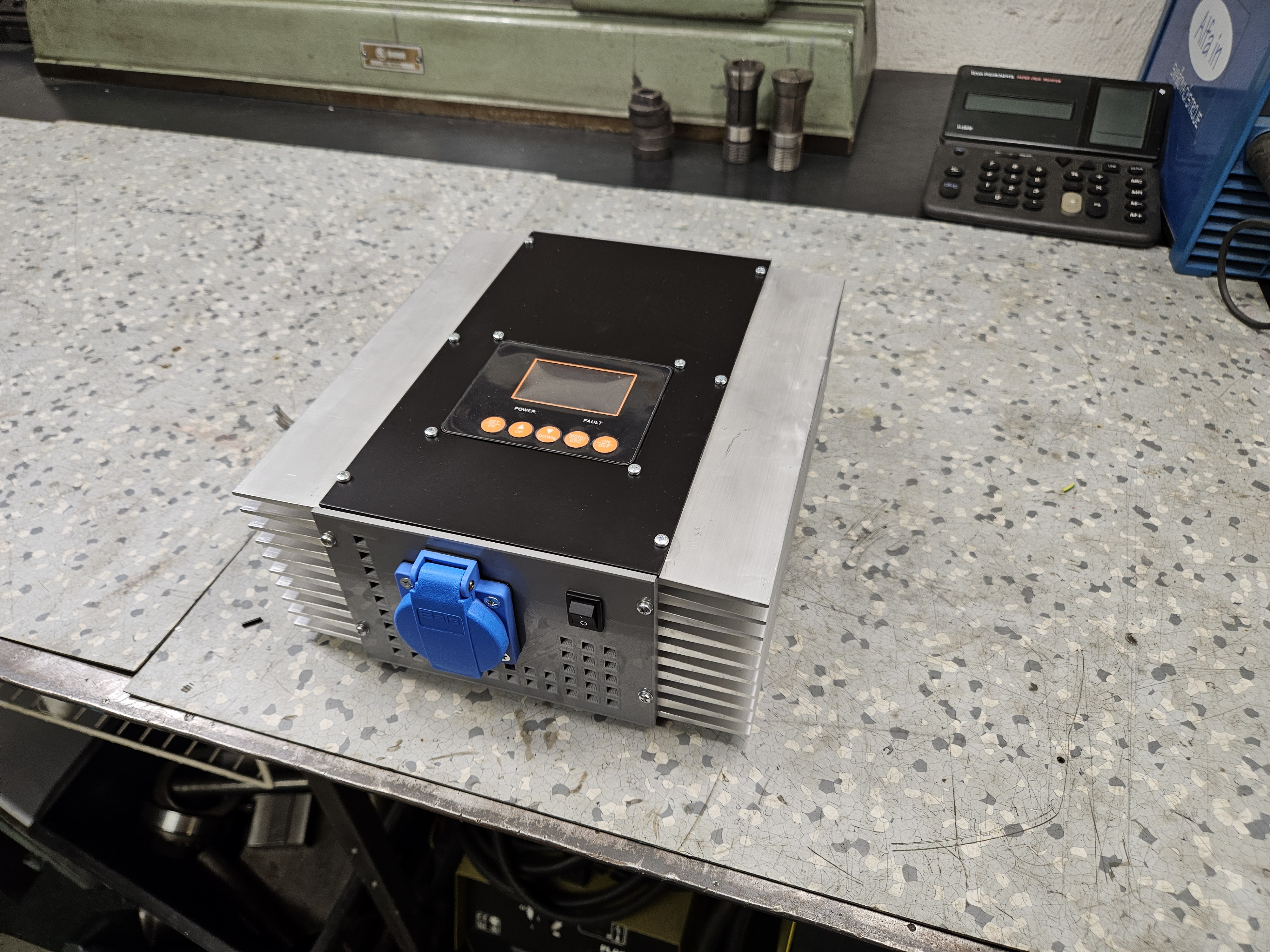

Ahoj kamarádi
sice ne dneska, něco před nemocí, teď pomalu, blbě se mi dejchá :(
Překapotoval jsem měnič z aktivního na pasivní chlazení pro klienta co ho má skoro v obýváku, ač jsem vyměnil za maglev ventilátor, tak to bylo zkrátka slyšet.
No a zároveň je to moje první modelace v 3d a tisk obou čel, měl jsem čas naučit se zatím naprosté základy, ale stačí to.
Dawe
Příspěvky: 3104
2. 11. 2024, 1:30
Charon> pekne, jen si pohlidej at nemas nekde hot spoty, prirozena konvekce je v tomhle proti nucene zaludna. Tak at se dari s tim 3D modelovanim (btw modelace je patvar). :)
Příspěvky: 6481
2. 11. 2024, 1:40
Dawe píše: 2. 11. 2024, 1:30 Charon> pekne, jen si pohlidej at nemas nekde hot spoty, prirozena konvekce je v tomhle proti nucene zaludna. Tak at se dari s tim 3D modelovanim (btw modelace je patvar). :)
Díky moc. Já jsem chladiče předimenzoval asi tak 10 krát :) byly v syslátech, no...
A samo vyměnil vevnitř ty parodie na chladiče co tam dal číňan za pořádné kusy hliníku a přes pastu přišrouboval k těm novým bočním. A bude to instalované svisle, tak by přirozené proudění mělo taky pomoct. Až to bude na místě stejně to chci infrakamerou zkontrolovat, jestli nemám nějaká lokální přehřátí
