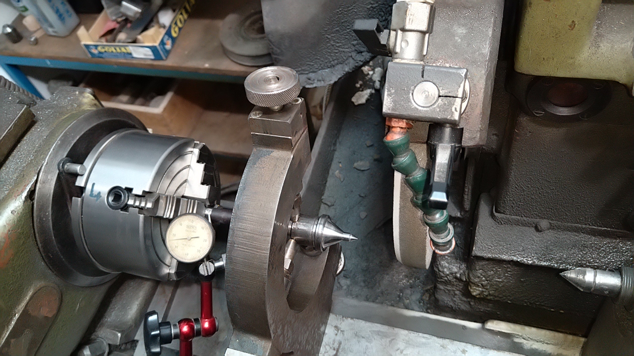

Opravoval jsem špičku otočného hrotu

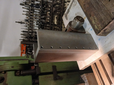

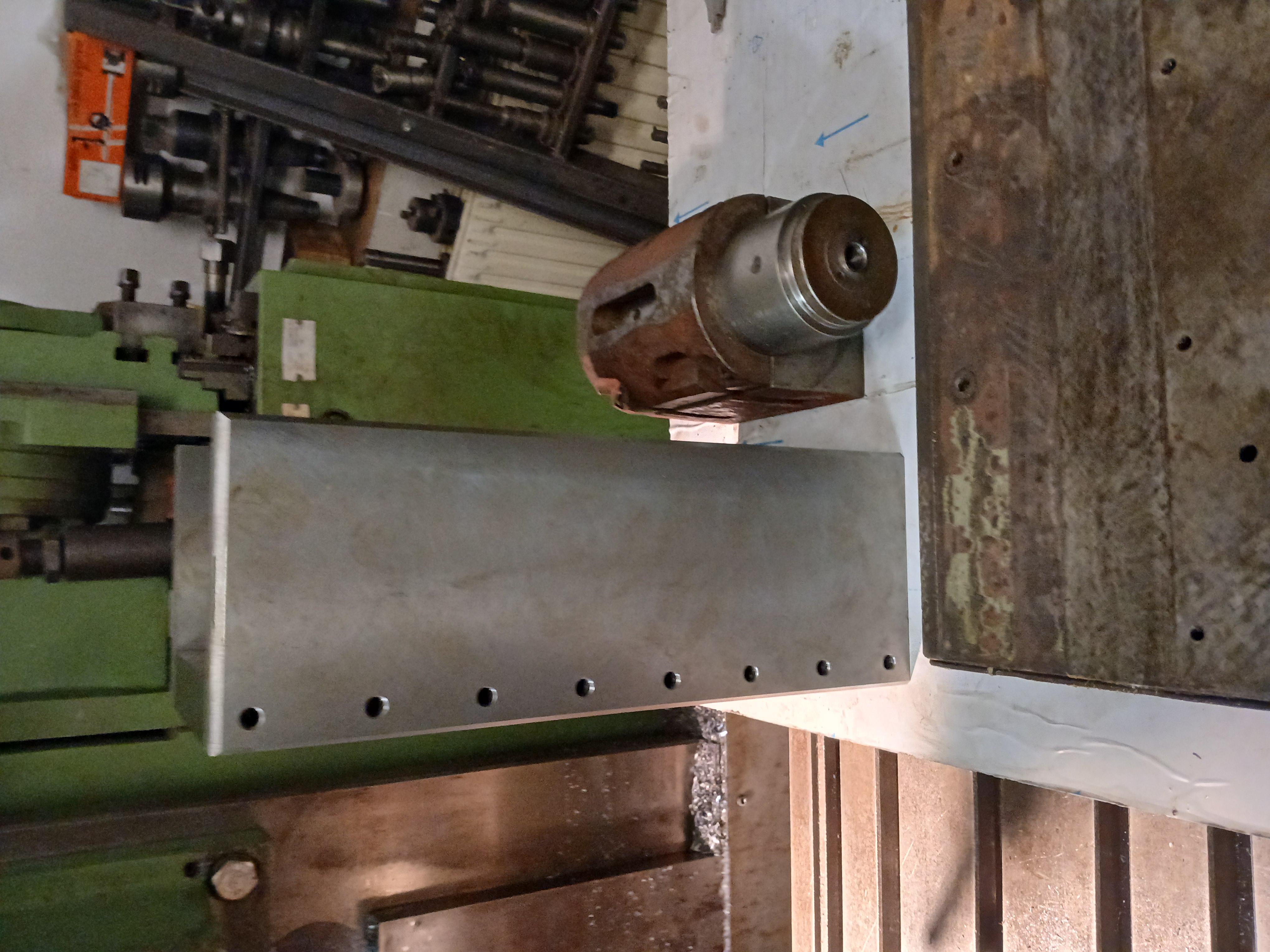

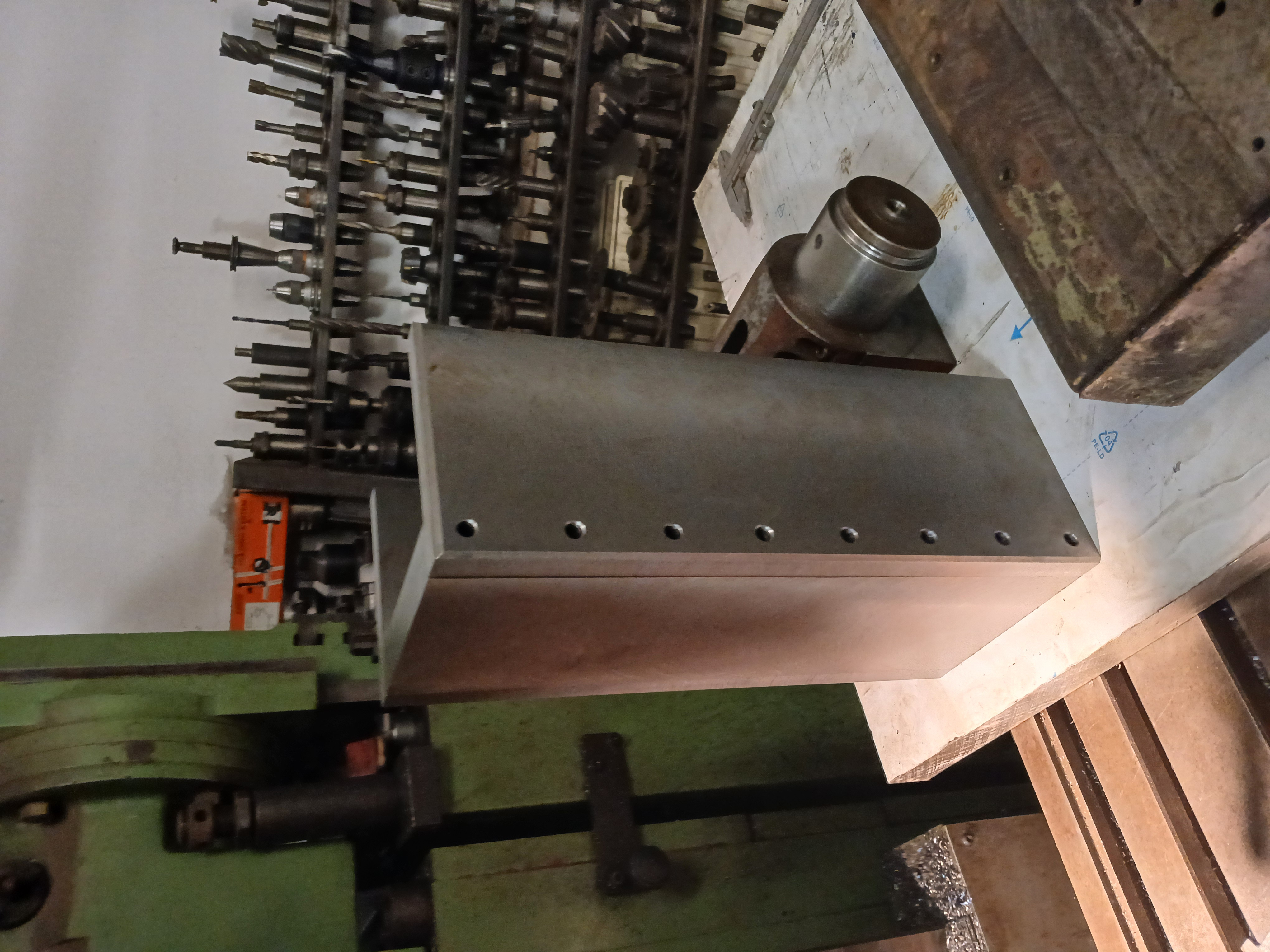

Příspěvky: 2775
2. 11. 2024, 11:42
Sloup vřeteníku. Snad to nebude gumový :lol:

testone píše: 2. 11. 2024, 10:04 Opravoval jsem špičku otočného hrotu
To sa takto nerobí, brúsi sa to v zostave, kedy telo stojí a hrot rotuje.

Taky jsem to resil v sestave (plne smontovane). O krouzek a akuskou to pohanet

A blbě se zeptám, co kdyz to neni otocny ale pevný hrot?

Charon píše: 3. 11. 2024, 9:01 A blbě se zeptám, co kdyz to neni otocny ale pevný hrot?
Ak sedí uhol hrotu s uhlom dutiny vretennika, tak len narazis a obrusis. Ak je uhol iný, tak hrot chytis do sklucovadla za tú malú valcovu plochu na konci, vyklepes, prebrusis.

Příspěvky: 7621
3. 11. 2024, 9:47
je to škodováckej otočnej hrot s upravenou špičkou
brousit to smontovaný mě nenapadlo :D
dostal jsem to do ruky už rozebraný
plocha pod ložisko už stojí za ho..., byla v něm nateklá emulze místo oleje
