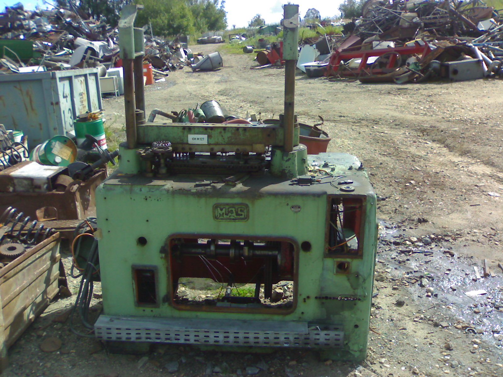

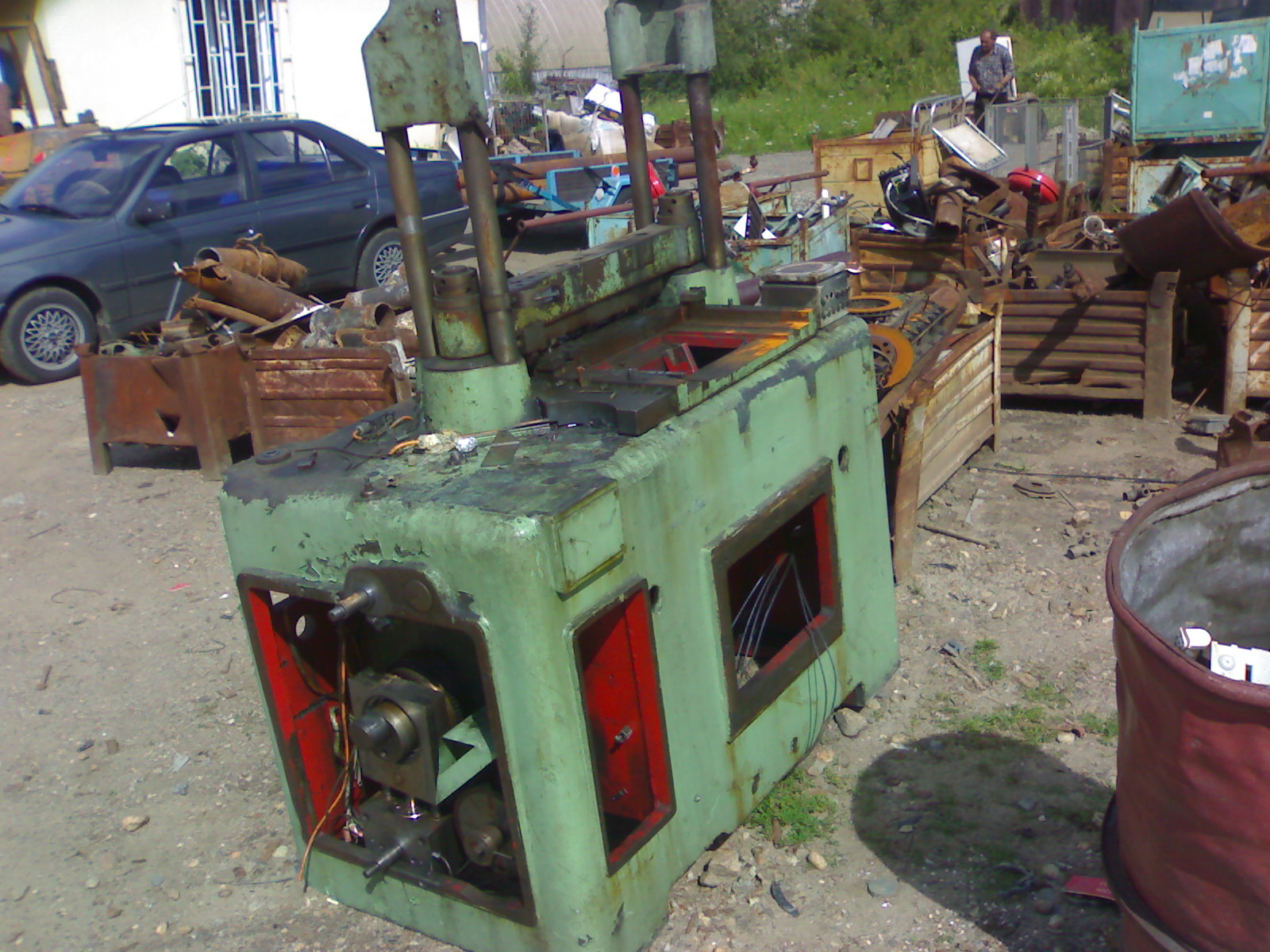

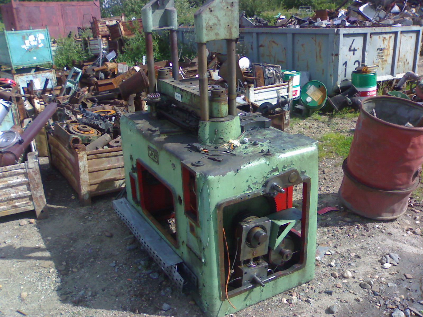

Rád bych znal Váš názor na vhodnost tohoto rámu na přestavbu. Zamýšlel jsem nějakou portálovou frézku. Co si o tom myslíte? Je to reálné? Spíše hledám rám nějaké nástrojové nebo svislé frézky, ale našel jsem tento a proto mi napadla myšlenka portálové f.. Počítám s tím, že bych sundal vše a začal na původním stole a místo čtyřech vodících tyčí postavil nový portál.
Cenu mi řekl 6000-7000. Vzhledem k ceně, je možnost za tyto peníze sehnat něco vhodnějšího?
Budu rád za každý Váš názor! Velice děkuji!

Ahoj, já osobně bych do toho nešel. Jediná výhoda je, že to je podstavec, který se fakt nehne, ale takový si můžeš svařit za pár stovek ze šrotových traverz. Jinak za tu cenu je tam příliš malá zafrézovaná plocha, na které bys mohl stavět.

To má 5t? Že je to tak drahý. Jinak co by ne.Spíš bych to viděl na pevný portál s možností výškovýho přestavění přes svěrný spoj. Koukni na moje rozestavěné cnc. Abys udělal portál, co ti bude jezdit, musel bys nechat přebrousit ty tyče a použít vedení pomocí nějakých bronzových pouzder s olejovým přimazáváním. Kuličkové pouzdra tam nejspíš nedostaneš a vůbec mám obavu, že to bude tak zarezlý, že ty tyče vůbec nevymontuješ. Když dáš osu X na nějakou desku, tak bys měl být schopen bez problému dosáhnout kolmosti osy X a Y. Já například mám na pevno osu X a musím se snažit dosáhnout kolnosti celým pohybem portálu. A to mi moc nejde. Zatím co u tebe by to neměl být problém, když s tím budeš při konstrukci počítat, tak pohybem pracovní desky pomocí hodinek dostaneš osu X a Y do kolmosti snadno. Snad jsi ti pochopil, trochu píšu těžkopádně.

Podle fotek to je u Bradáče? jestli ano, tak se tý ceně nedivím, jak projevíš o něco zájem tak se nedoplatíš. Ale vypadá to na zbytečný hunt železa na portálovou frézu.

Já bych do toho nešel, tohle by byl jenom podstavec. Navíc za nesmyslnou cenu.
