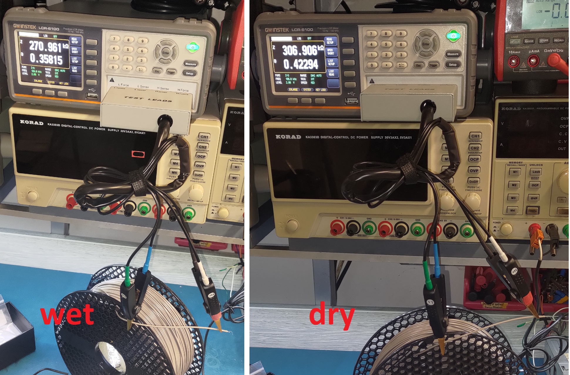

miv píše: 4. 1. 2024, 7:14
Dawe píše: 30. 12. 2023, 9:18 t256> jestli mas na mysli treba jako drevo, kontaktnim zmerenim vodivosti, odporu, izolacniho odporu atd. ... tak to nejde.
To jsem taky uz kdysi zkousel. Vcetne megmetu a 5kVDC zdroje. Ta korelace mezi obsahem vody a elektrickymi vlastnostmi je prilis mala.
Nezkoušels náhodou kapacitní měření? Myslím tím použití té struny jako izolantu a okolo struny elektrody. Možná by změna permitivity mohla zafungovat.
Mel jsem problemy se stringovanim stareho PC blendu, tak me napadlo si overit tu myslenku s odhadem vlhkosti pomoci nejake elektricke veliciny.
Ve zkratce - obycejnym multimetrem nic smysluplneho zmerit nejde. Ani dobrym 5 1/2 mistnym pomoci mereni odporu nebo mereni kapacity prakticky nemozne. Jeden problem je v rozliseni, protoze zmeny v malych frekvencich (pri kterych ty multimetry vetsinou meri) jsou velmi male a aby se projevily v omezenem rozliseni a citlivosti multimetru bys musel merit na velmi dlouhem useku filamentu. Priblizne 9m a vic pro nejlepsi multimetry. A tam uz prichazi problemy s uchycenim filamentu mezi sondami, protoze kontakt s jinym telesem ovlivnuje mereni a to zasadne. Nemluve o prakticnosti.
Co vypada nadejne je mereni komplexni impedance za vyssich frekvenci.
Tam se i u PC, ktery neni prilis navlhavy pres kratky usek 10cm da zmerit zmena v impedanci cca 10% mezi uplne vlhkym a uplne vysusenym filamentem. Plati pro 2V aplitudu a frekvenci 100kHz, ale meritelne uz od cca 50kHz s mensi citlivosti mereni. Vyssi napeti nedokazu, ale asi by pomohlo zvysit citlivost.
Podle faktoru disipace se zvysuje ohmicky odpor a lehce snizuje indukcnost, coz intuitivne dava smysl pri mensim objemu zadrzene vody. Viz obr.
Jeste casem zkusim s tim PA, PVA, PETG a nejakym kopolymerem, ktery saji vic nez ten PC blend.
Myslim ze se takto da odhadovat rychle snadno aspon nejak orientacne uroven zachycene vody ve filamentu. Ovsem je potreba slusny LCR merak.
Myslenka nejake jednoduche fixtury pro obycejne multimetry je nerealna, bohuzel.

Dawe píše: 12. 11. 2024, 4:51
To zní dobře. Slušný LCR měřák mám, umím měřit na cca 100 kHz. Zkusím to nějak zmechanizovat, aby to bylo relativně snadno použitelné. Ta vlhkost, zdá se, má velmi významný vliv na stringování a tím na výslednou kvalitu. Díky vřele za tvoji práci, hodně to pomůže. Pak by se možná podle naměřených hodnot dal vytvořit jednoúčelový měřák, který by po zadání materiálu struny řekl dobře/špatně.
