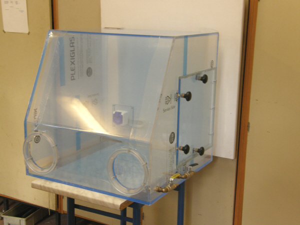

Umíte někdo uřezat a ohnout plexisklo síly 3 až 5mm? Jde mi o kryt modulového kolejiště, viz foto, kde mám představu krytu ve tvaru nízkého (cca 10cm) širokého (cca 40cm) U délky cca 85cm. Rozměry bych upřesnil; s délkou se dá pracovat, protože to je seskládané celkem ze šesti dílů po 85cm.
Kryt by zapadnul mezi zvýšené bočnice, takže žádné další úpravy nejsou potřebné.

můžu doporučit firmu Plexiplast s.r.o., https://www.plexiplast.cz/, dělali nám nějaké boxy pro laboratoře jako subdodávku, k všeobecné spokojenosti. Ceny jsou obecně dost vysoké, už jenom za materiál. A jsou v Praze, ale za zeptání..... PS: jenom drobnost, hrany po řezu běžně leští, což ne vždy je nutné, (u toho účka asi ty na kterých bude postavené).
