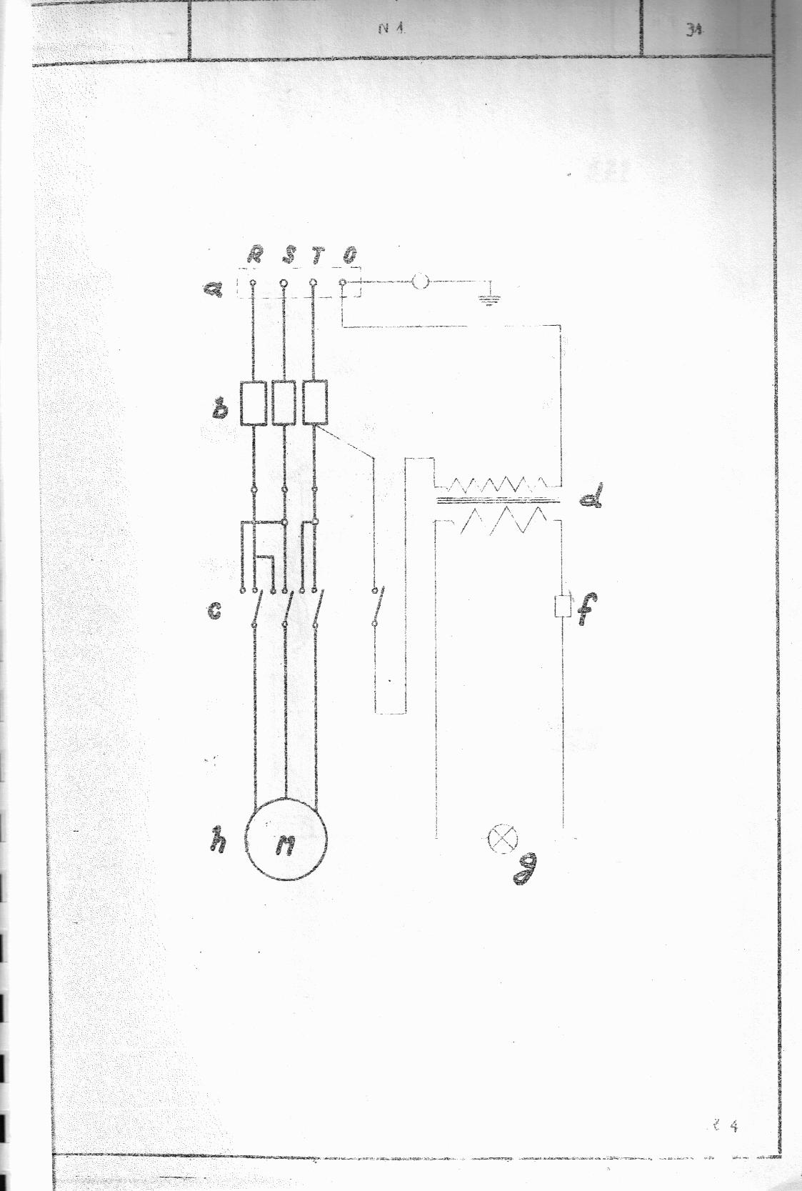

A schema na co? Nic jednoduššího uz ani byt nemuze
Tohle se vejde do škatulky 20x20 i s rezervou...
Dva stykače na hlavní motor, jeden na odsávání, dva motorove spoustěče a jistič, no a hlavni vypinac s par tlacitky, fertig
No a keramicke pojistky co tam jsou ted, a je to kvuli nim obludka, zahodit

Ešte ak ma pamäť neklame, ovládacie napätie pre stykače bolo 24V a bola s toho napájaná aj lampa.

Správně, paměť Tě neklame. Trafo 24V / 100VA. Vypínač nad přepínačem otáček přímo v těle brusky. Já mám myslím originál a ten nemá přepínání levej/pravej chod, ale pouze přepínač otáček nízký/vysoký s vypnuto uprostřed. Jediná bedýnka je to trafo 24V v žebrovaný bedýnce pod tímhle přepínačem. Pojistky co byly pod spodním deklem uvnitř jsem vyhodil a dal tam motorovej spouštěč.
Já nikdy vnitřek nevidělzverodoktor píše: ↑23. 11. 2024, 2:17 Ešte ak ma pamäť neklame, ovládacie napätie pre stykače bolo 24V a bola s toho napájaná aj lampa.
Ovladačka klidně 230v je to jedna škatulka, světlo ledkové s vlastním zdrojem v noze

Pôvodná verzia nemala 2 rýchlostný motor a prepínač bol na P/L chod. Rýchlosť sa menila prehodením remeňa. Už som si to moc nepamätal, tak som vyhrabal passport.jenicek píše: ↑23. 11. 2024, 2:22 Správně, paměť Tě neklame. Trafo 24V / 100VA. Vypínač nad přepínačem otáček přímo v těle brusky. Já mám myslím originál a ten nemá přepínání levej/pravej chod, ale pouze přepínač otáček nízký/vysoký s vypnuto uprostřed. Jediná bedýnka je to trafo 24V v žebrovaný bedýnce pod tímhle přepínačem. Pojistky co byly pod spodním deklem uvnitř jsem vyhodil a dal tam motorovej spouštěč.
Každopádne počas GO sa prerábal vretenník z klzných na kosoúhle guličkové ložiská, v dôsledku čoho pre nedostatok miesta horná remenica prišla o jednu polovicu, tým pádom brúska zostala 1 rýchlostná. Takže je možné, že to potom riešili výmenou motora za 2 rýchlostný s následnou výmenou vypínača.
Nojo, máš recht! Teď jsem se kouknul do příručky ostření na brusce N1 a tam je uvedeno, že směr otáčení se volí přepínačem a uvedeny dvoje otáčky. Každopádně já mám v tý mojí prastarej dvourychlostní motor a místo L-0-P mám přepínač I-0-II, kterej se tváří dobově a nad tím mám v těle brusky zapuštěnej bakeliťák na světlo. Asi to byla nějaká modifikace v.2.
