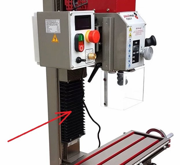

Na sloupu frézky mám ochranný skládaný kryt (jakoby harmonika) - viz foto. Dá se to někde koupit? Co jsem zatím hledal, tak marně...

jama píše: 24. 2. 2023, 12:45 Na sloupu frézky mám ochranný skládaný kryt (jakoby harmonika) - viz foto. Dá se to někde koupit? Co jsem zatím hledal, tak marně...
V Reku je dělají na míru.
https://www.reko-sro.cz/ochranne-a-kryci-mechy.htm

Tisíceré díky! :D
